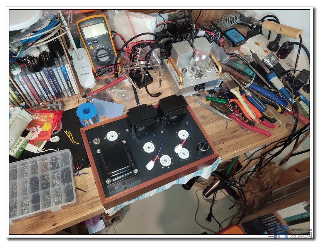

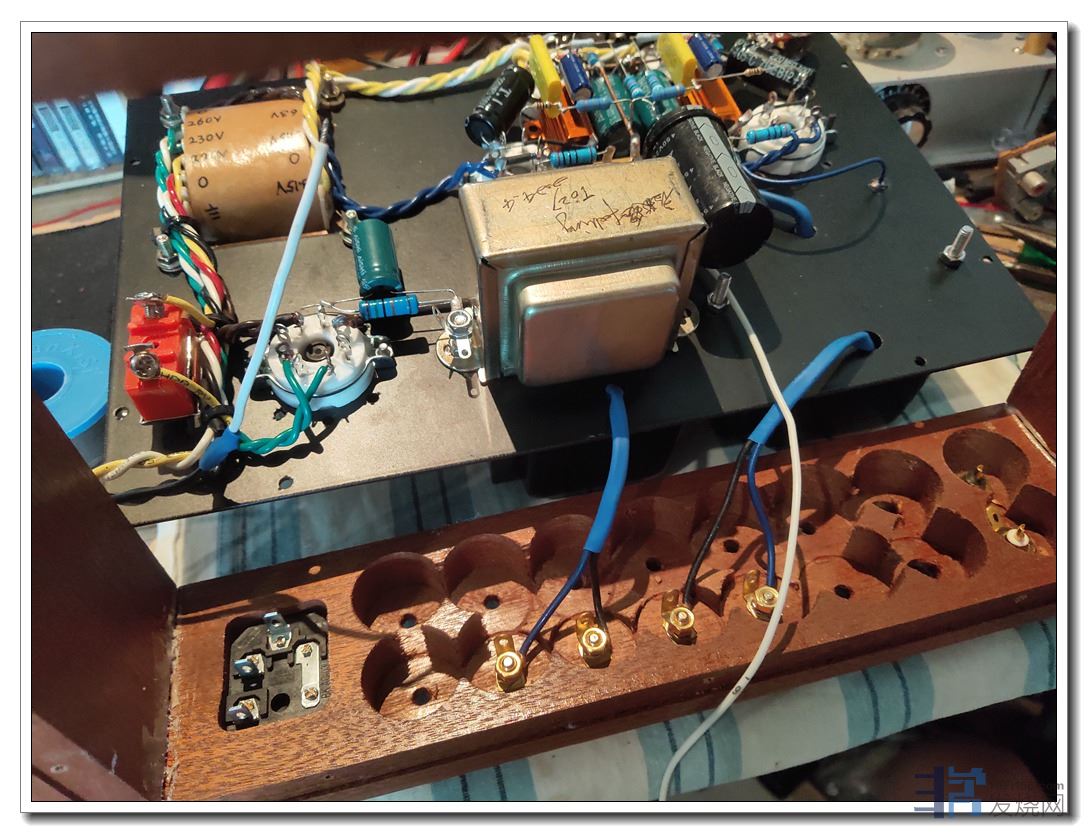

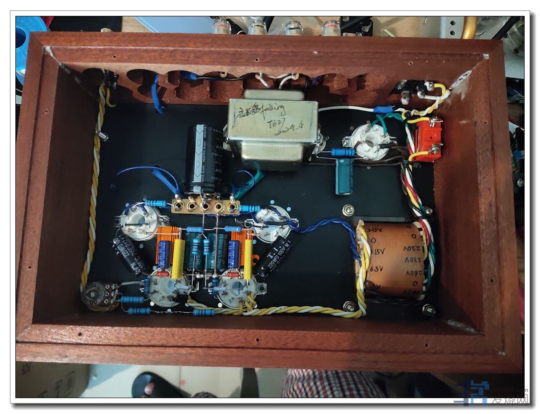

分别安装后级灯丝第二栅极三接电阻;
主电源供电及整流、主滤波大水塘电容;一级滤波电容与释放电阻,以及前级灯丝等:
[al
fallingforyou 发表于 2024/8/13 16:09:17

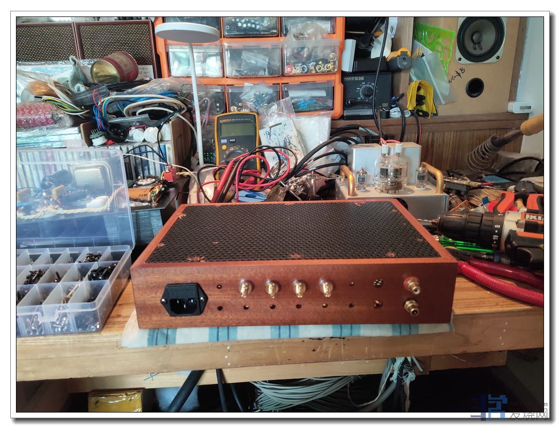

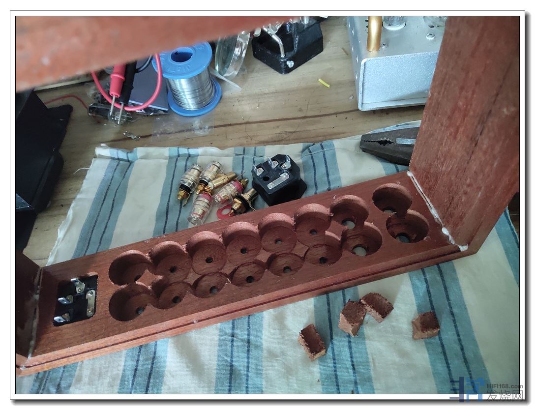

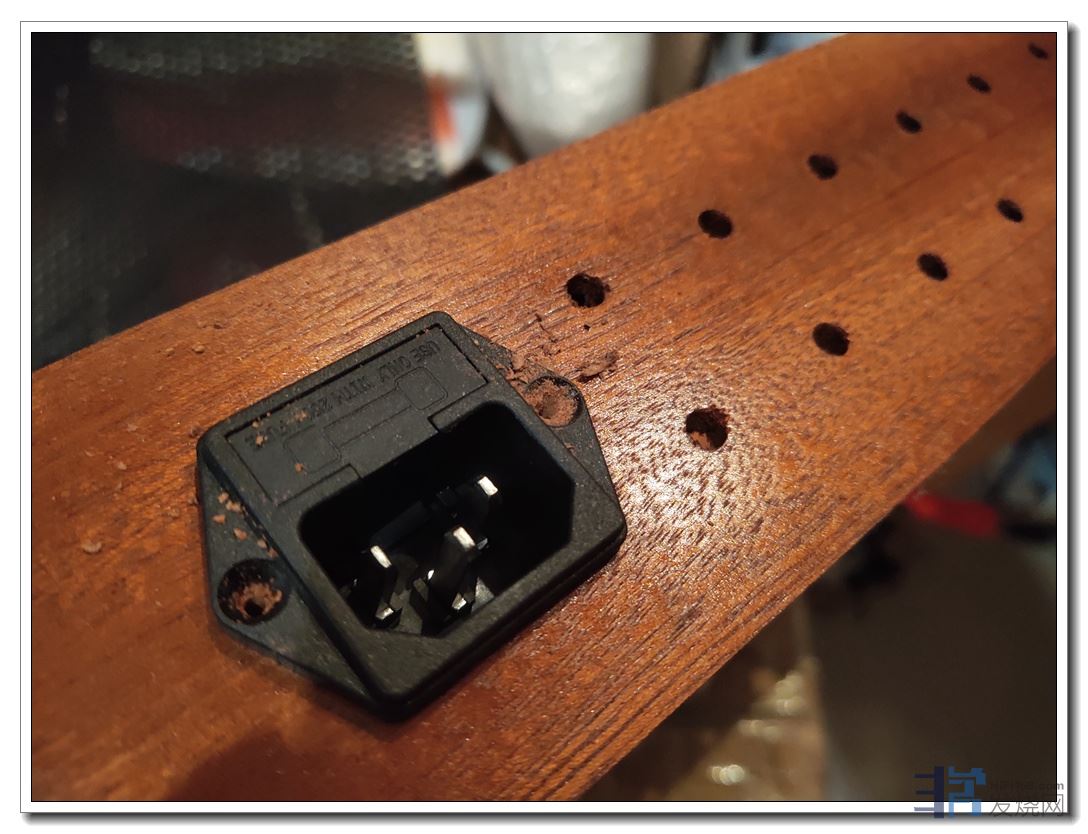

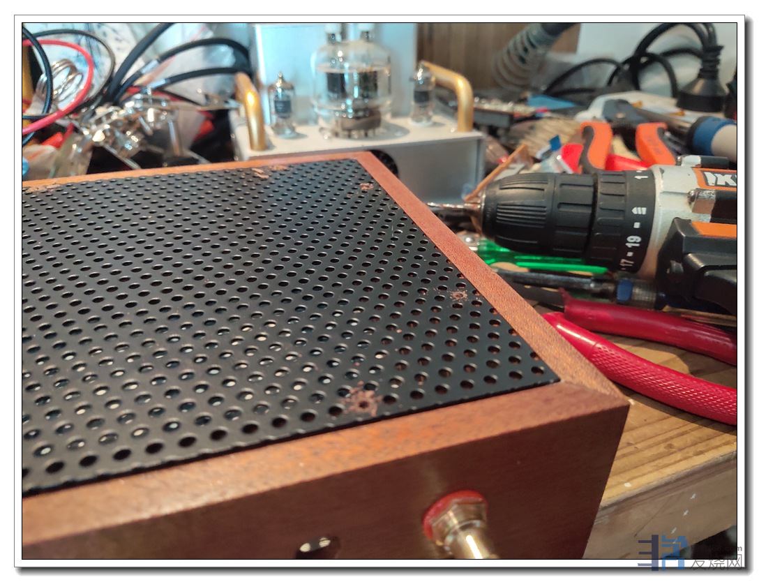

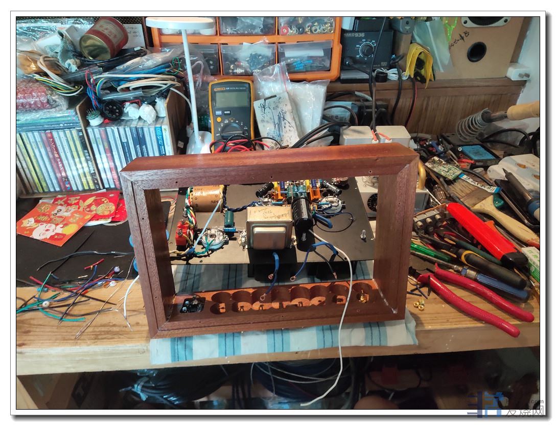

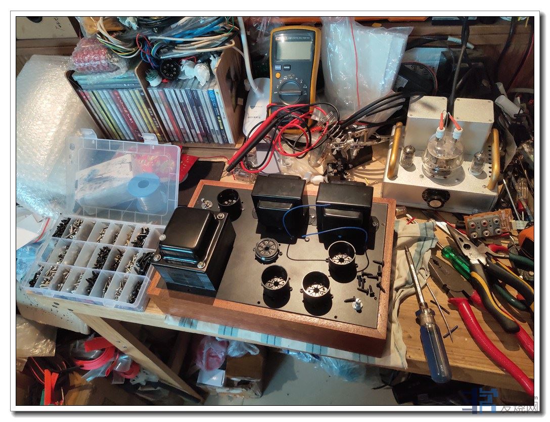

继续,木工环节:
甲类胆机一向是发热大户,底板设计成筛孔,能极为有效的提升机箱内部元件的散热效果。
主电路与机箱连接焊接:
金属顶板与原木中框的安装、调整;
功率管屏帽焊接等:
OK,整机电路及工序接近尾声。
稍后上电、测试。

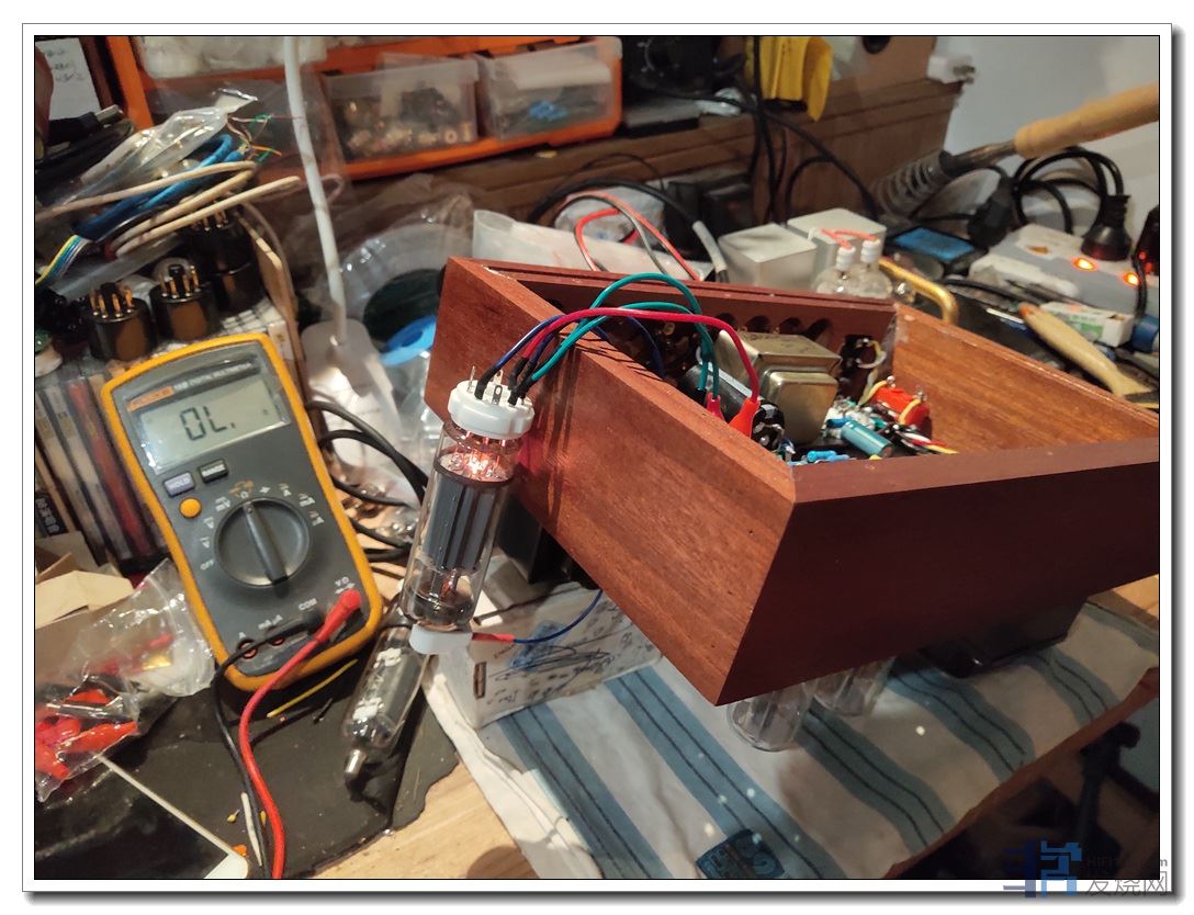

继续,木工环节:
甲类胆机一向是发热大户,底
fallingforyou 发表于 2024/8/27 10:22:16

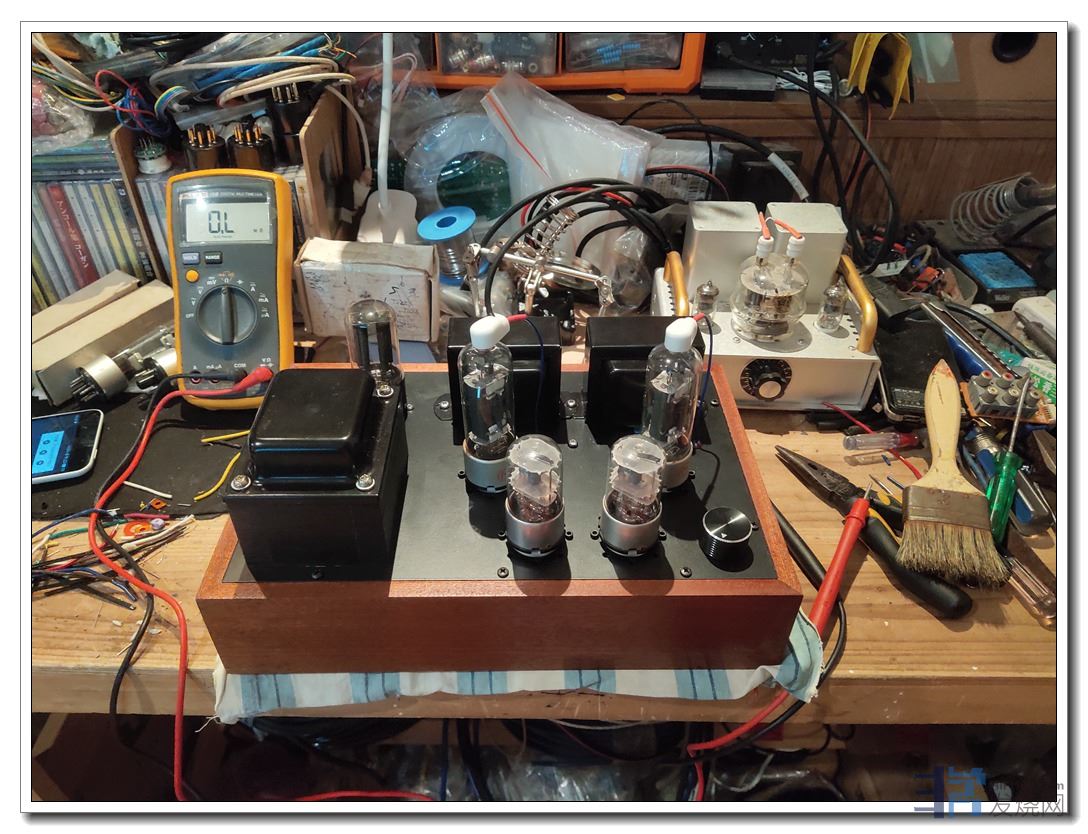

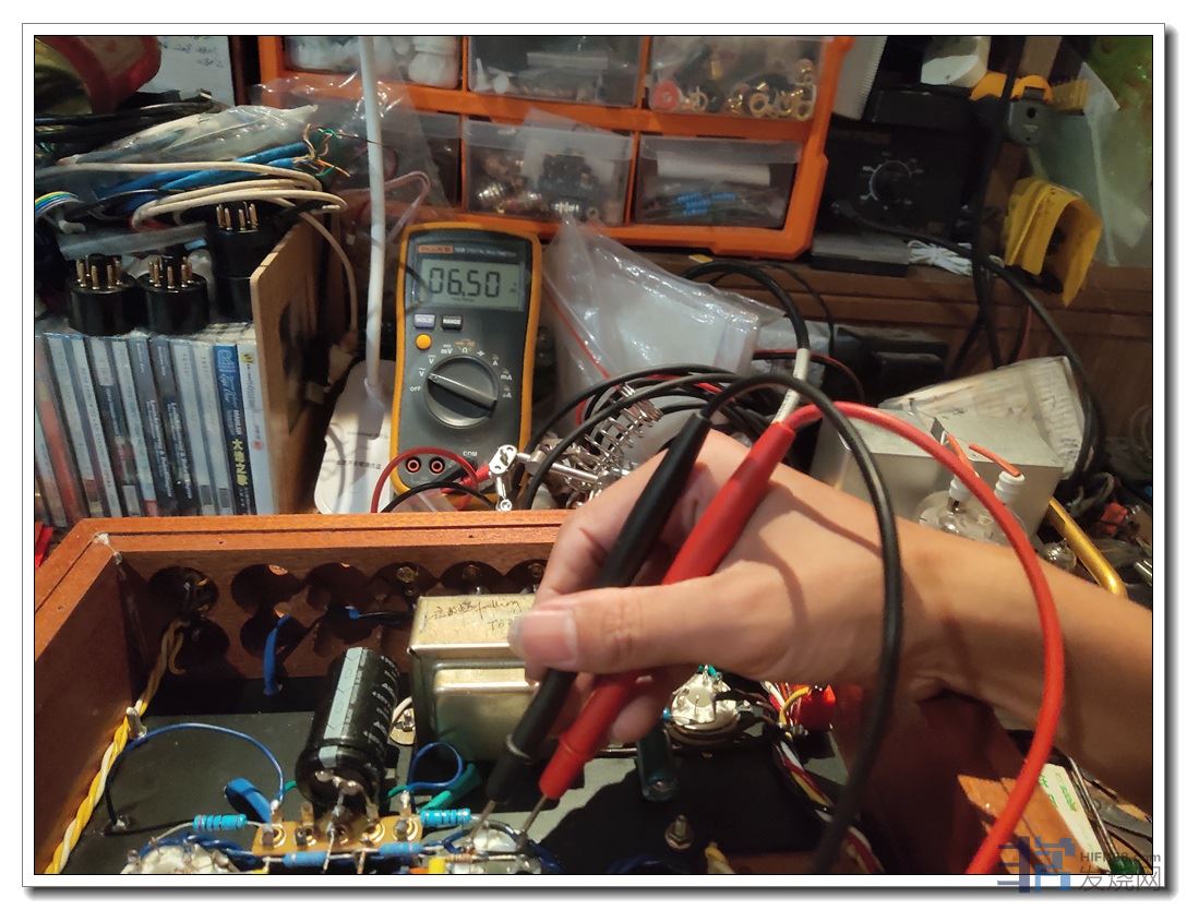

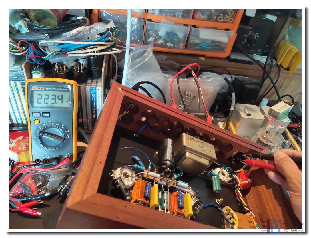

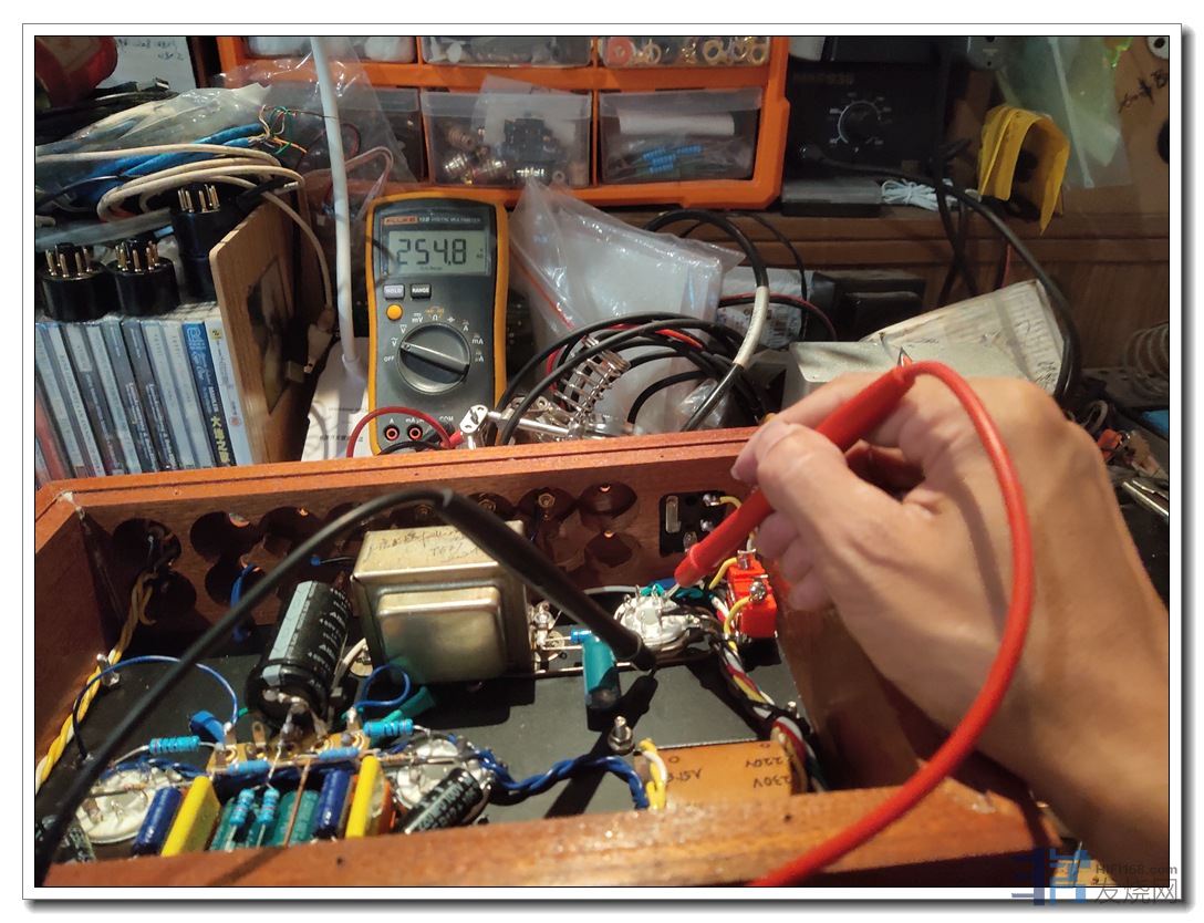

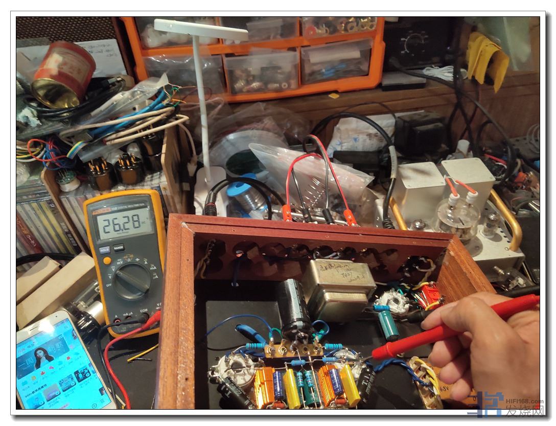

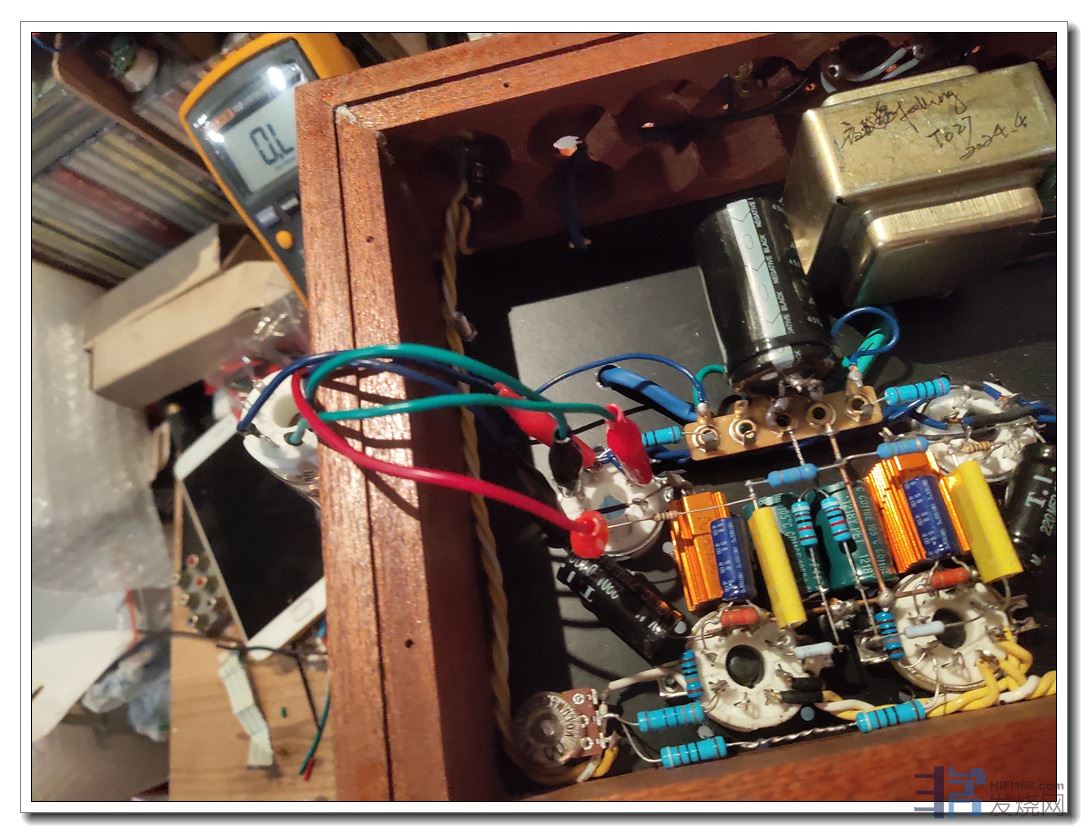

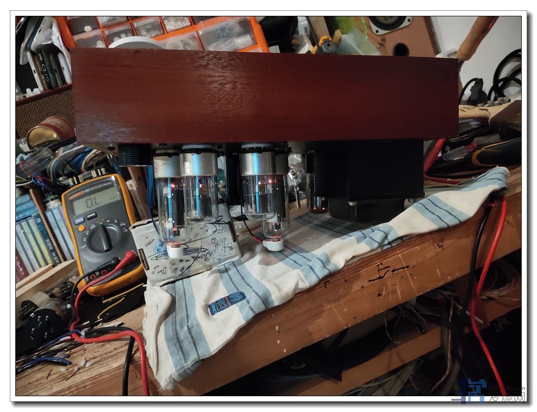

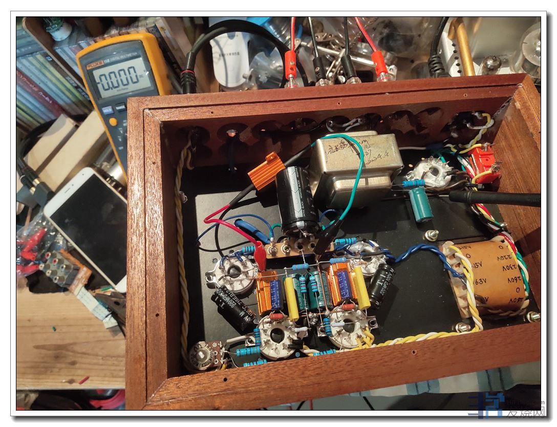

回来。上电、测试。
先空载通电测试:
电源变压器设置了220、230V两个输入抽头。针对电网改造后市电普遍高出5~10V的情况,选用230V抽头。测试时市电223V左右,空载测试正常。

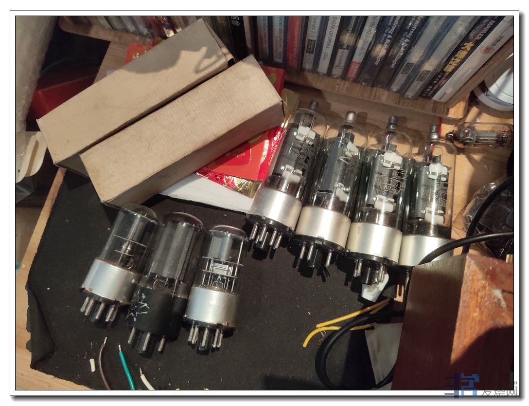

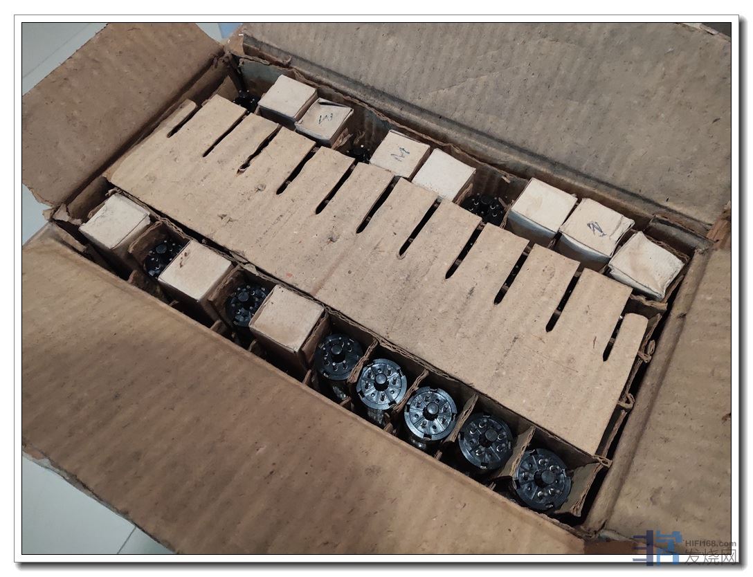

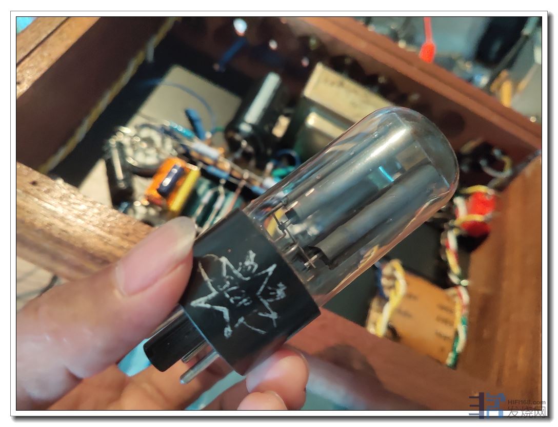

管子上场,负载测试。这些沉睡约半个世纪的管子,将要被唤醒了:
照例先上整流管。
整流后先空载测试各级供电情况:
这支高州5Z2P整流管,已经为二十多台胆机进行过通电、开声等各种测试,并且时不时插上使用,一直没坏,非常难得!
正所谓脏活累活它先干、甘当绿叶与炮灰、任劳任怨不掉链,劳苦功高而又从不盖主,可谓不忘初心、高风亮节也......
整流供电环节测试过关。
直接全套管子上机,全面测试整机工作点:
重新开机,加电。
随着灯丝缓缓点亮,这几款沉睡了半个世纪左右的古董胆管,徐徐苏醒......
6G2P、6P12P、6P13P,以及选用的整流管,都是上个世纪50~80年代生产的胆管产品,而以60~70年代居多。那个时期,也是电子管的黄金年代。

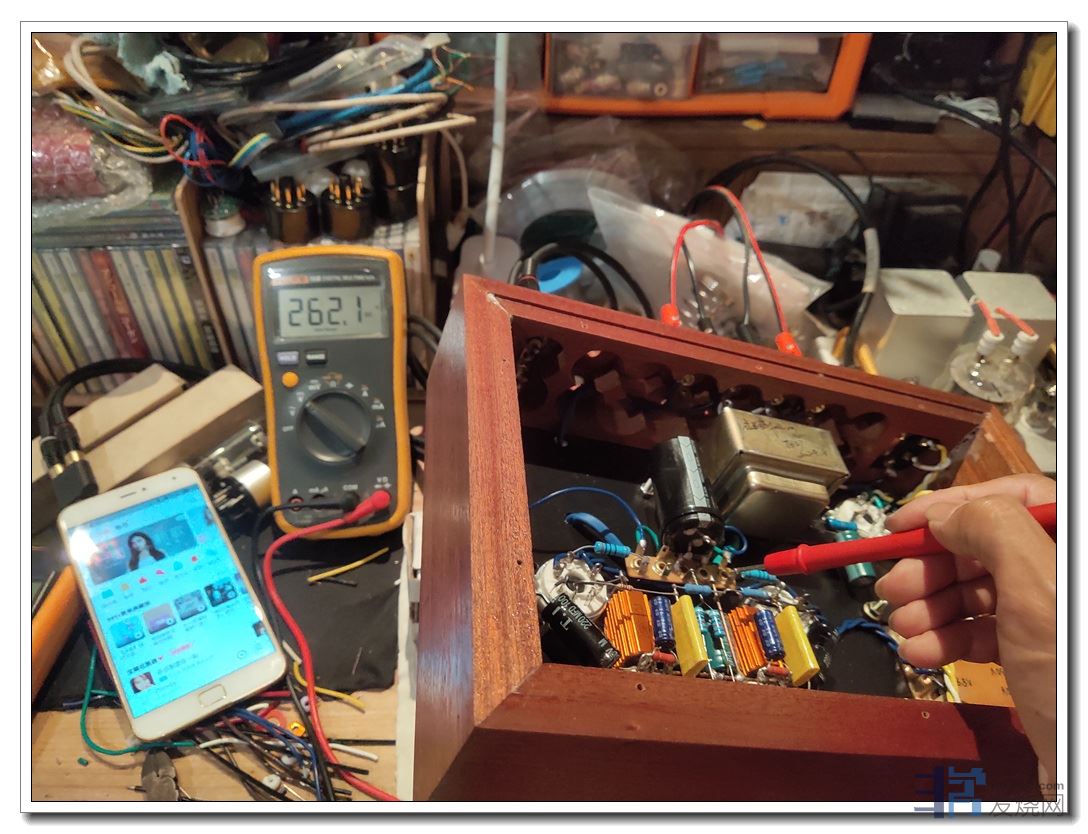

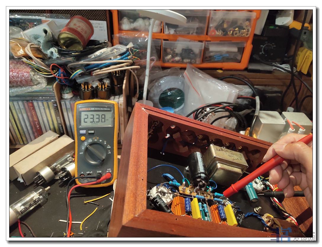

不扯太远,回来继续:

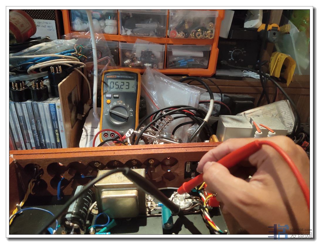

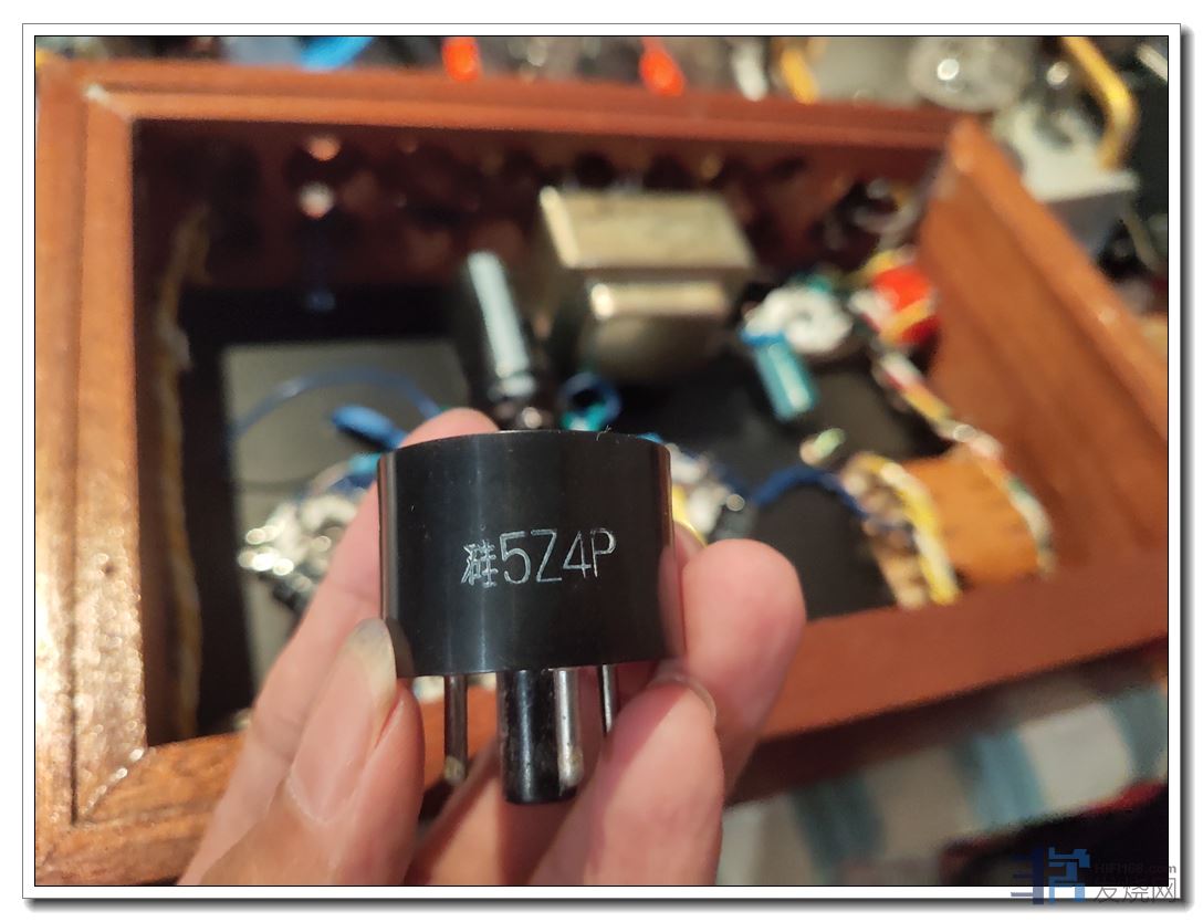

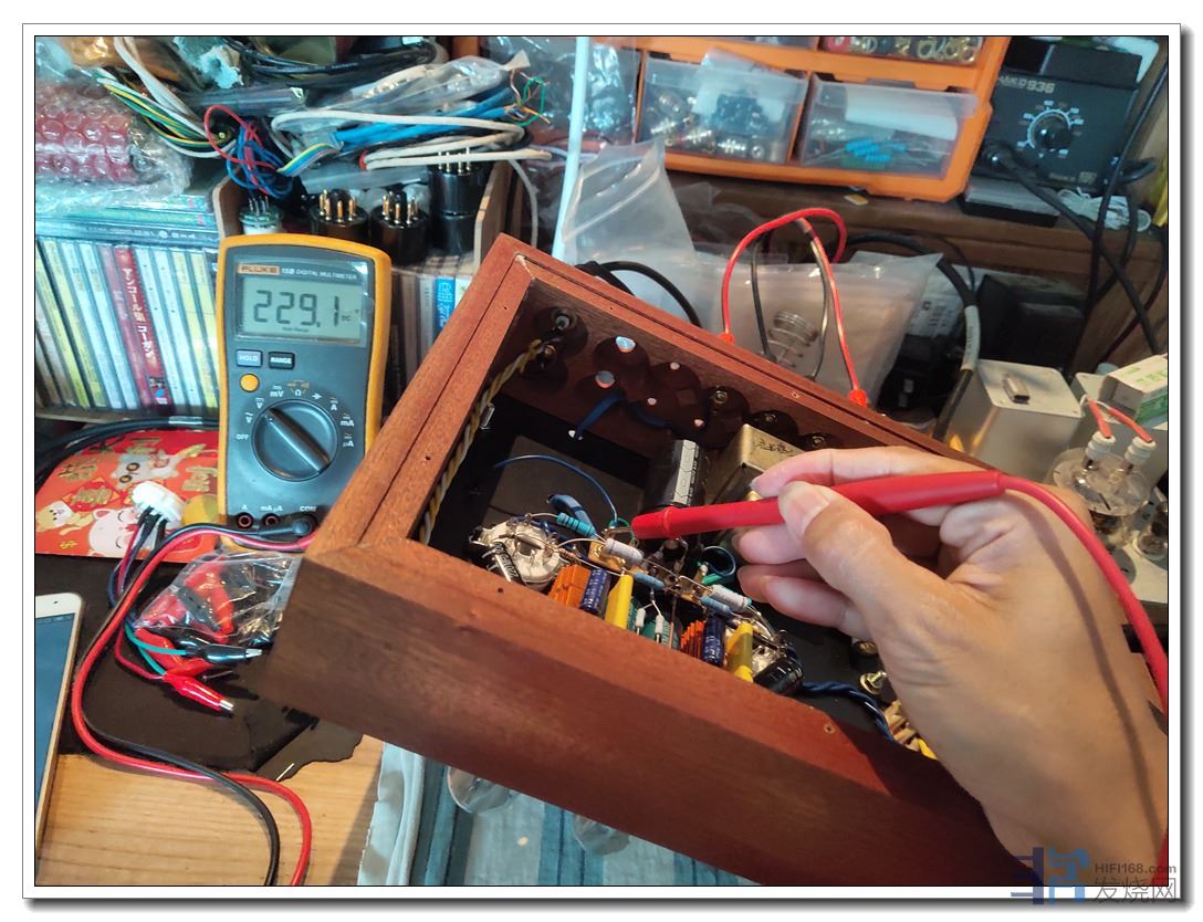

这管子的负压远比其兄弟6P12低,5Z2P整流情况下,只有23.38V,只相当于6P12的三分之二左右--这也意味着它比6P12更容易驱动,前级的操作与运用空间、兼容程度也就更大些。

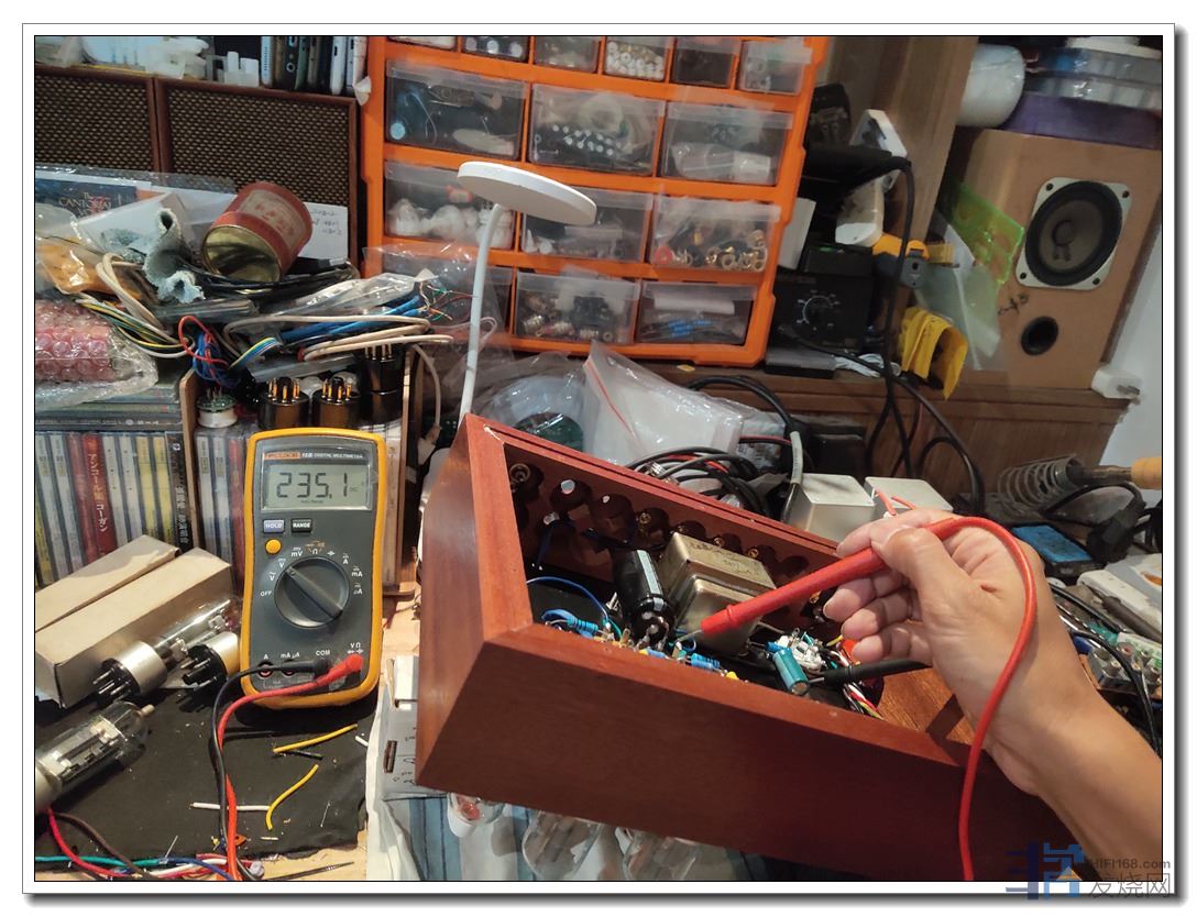

5Z2P压降大些、输出电压较低,未能完全发挥该方案潜力,换上5Z4P整流:
立竿见影。屏压提升约27V、负压提升约2.8V。
不过整个功率仍然不够看--5Z4P整流情况下,6P13屏耗只有约10.13瓦、折算到有效输出只勉强接近2.7瓦。
插上音源试了下,音量也很小(实际上即使2.7瓦也不应该如此)。对于这个现象,一度以为是电路或元件问题。后来检查也是,是电位器进了油渍导致接触不良。酒精清洗后声音正常了。
但只有2.7瓦的有效输出,不应该。按预算,应能与6P12接近,有3.5~4瓦左右的输出。
进行了各种检查、测试。
甚至使用了硅整流提升供电,仍然不理想。

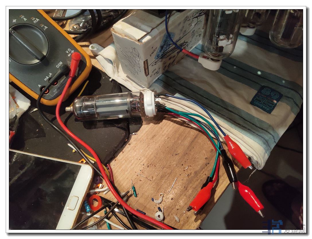

为了彻底印证工作点,索性制作了一个6P12的转换座上机调整、对照检查:
霓虹下
夜太黑
怀里你孤单说着
要为玫瑰
附上夜的颜色
1216#

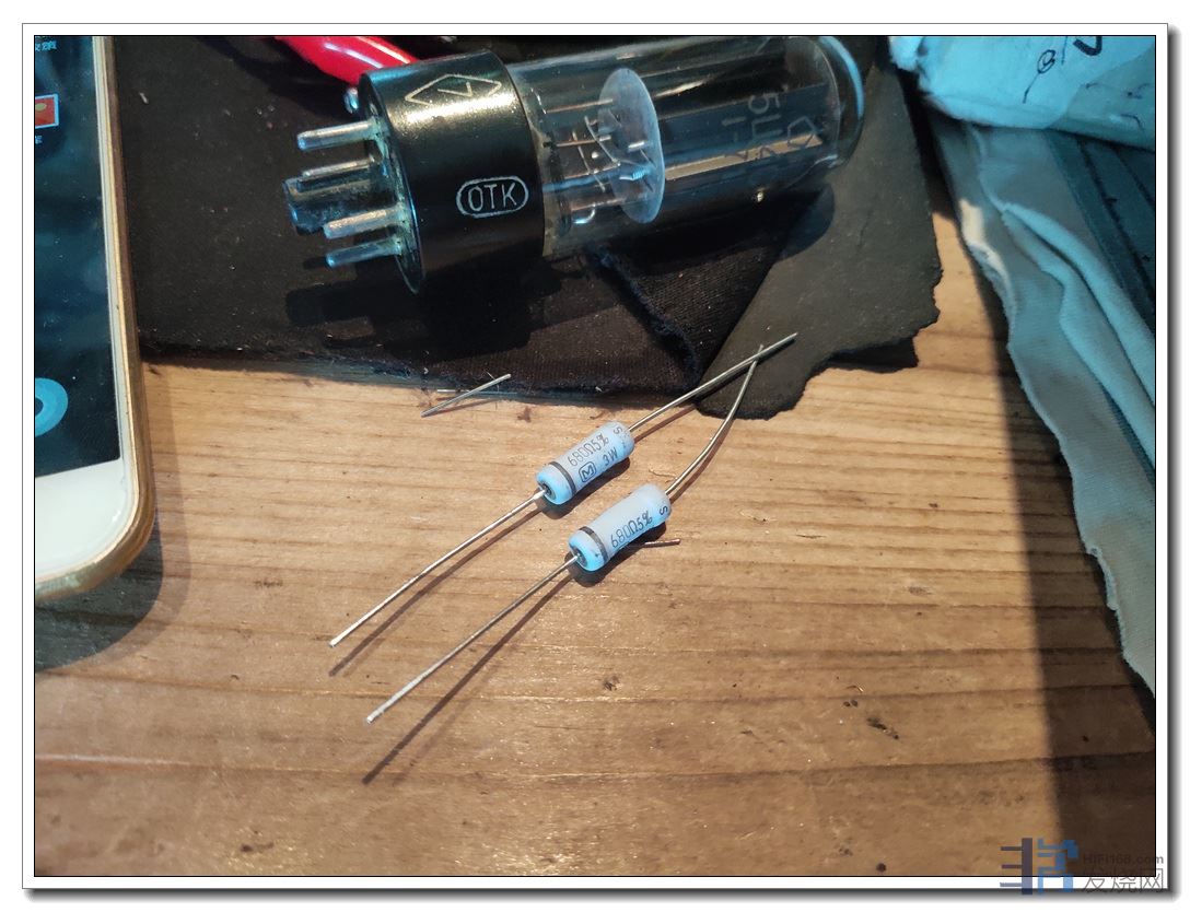

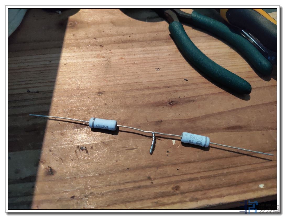

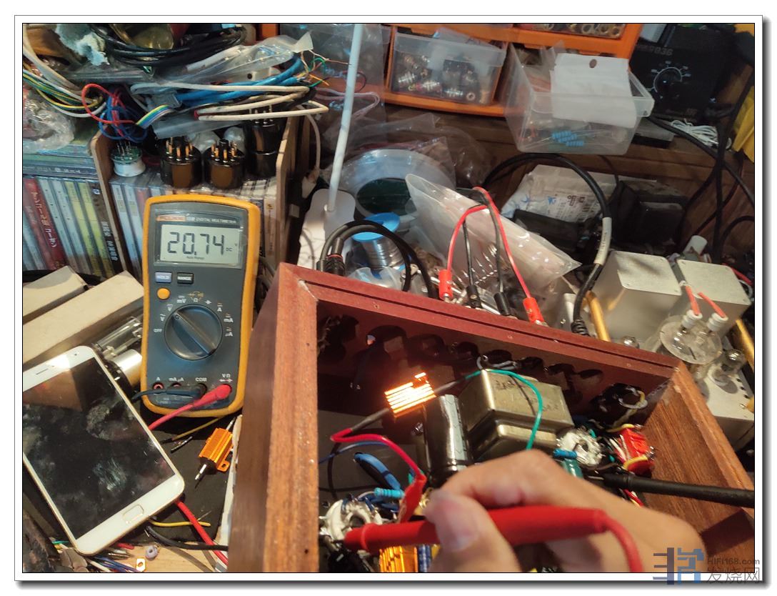

验证结果:很有可能是工作点问题。
首要的怀疑对象是后级阴极电阻数值的选取。

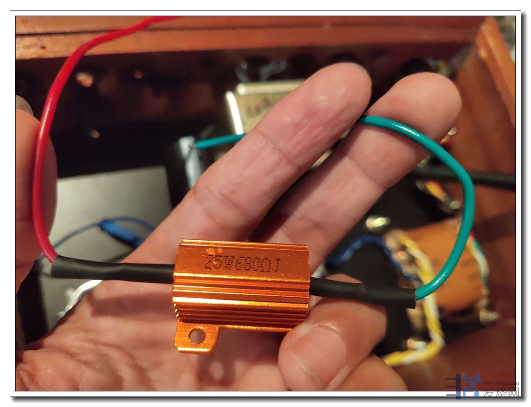

简单,继续直接粗暴上夹子、并联一只680欧电阻上去:
果然。
马上改观。阴极电阻340欧(两只680欧并联),在市电226V(比输入抽头230V偏低几伏)的情况下,负压20.74、屏压235.1,屏耗上升到14.34瓦左右,提升了约4.2瓦;有效输出亦达到了3.79瓦左右。
再接音源试听,整个速度、力度、声压均明显提升。
如果市电能达到输入抽头的230V左右,或改接回220V抽头时,屏耗估计会到15瓦左右,有效输出会到4瓦左右。

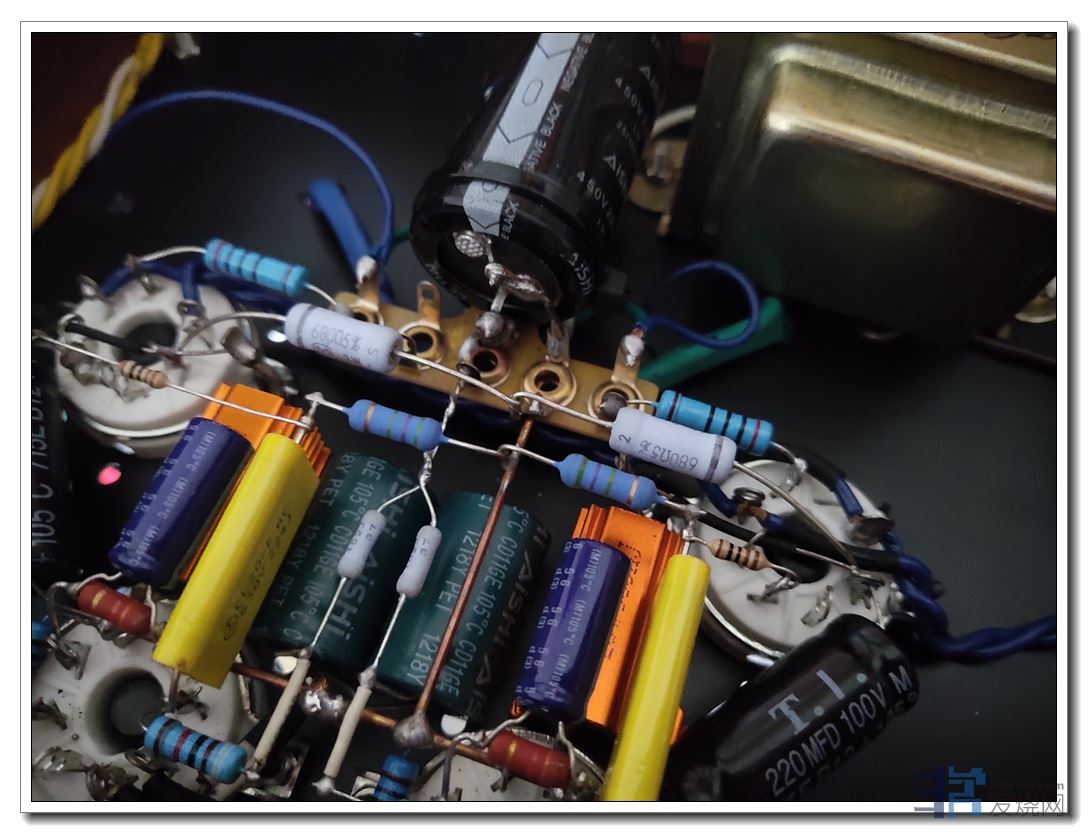

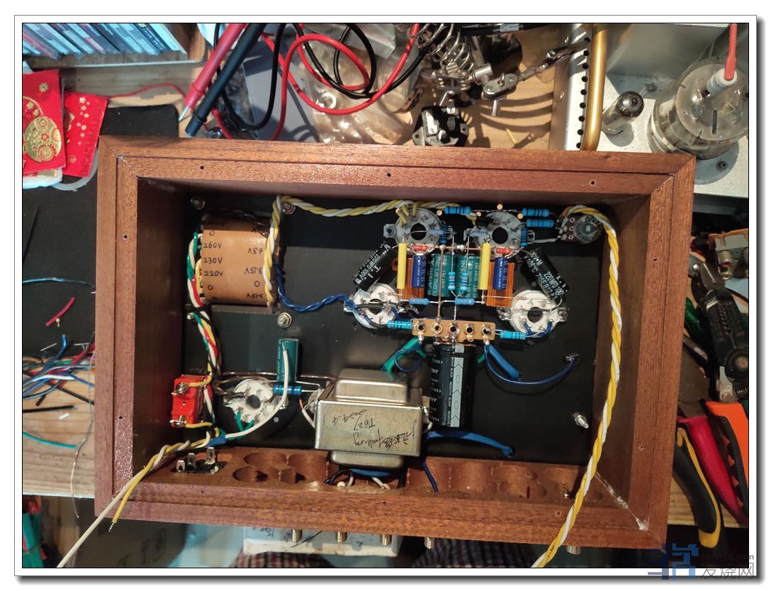

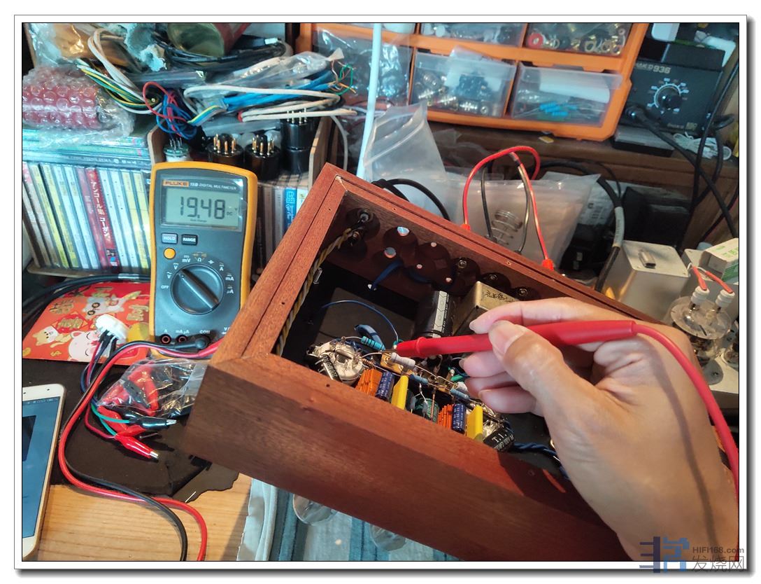

1217#
问题解决,
电路定型:
结合负压功率及发热量,选用一款3瓦680欧高温电阻并联焊好。
再测试相关工作点:
电源变压器接于230V输入,市电223.4V,比输入抽头的低了6.6V,功率也会有相应的下降(此前为226V左右时测量),不过总体已经实现的这个方案的发掘。
看看具体的工作点:
负压19.48、屏压229.1,屏耗13.12瓦,折算有效输出约3.5瓦左右;基本达到预定目标。
如果接回220V输入(或市电达到所选输入抽头的230V),屏耗将会到15瓦左右,有效输出会接近4瓦左右。
如果使用硅整流,实际功率还会再提升。至此,这个110瓦电源牛的潜质,算是被咱压干榨尽了。

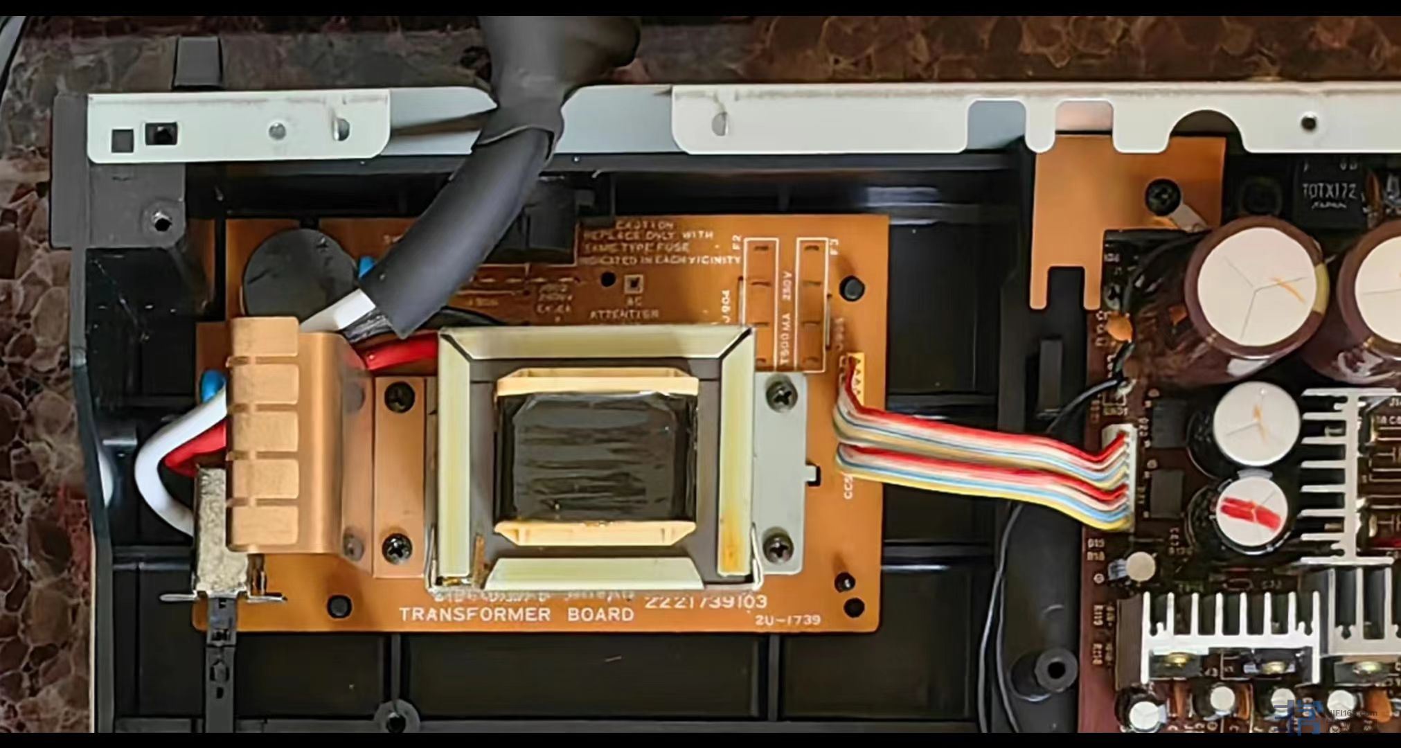

回复 1206楼fallingforyou的帖子
是天龍的1520?日本本土版的電器是100V電壓,要改變壓器還是加外接電源
1219#
每次拜读都有收获
暮雨潇潇江上村,绿林豪客夜知闻。
相逢何用藏名姓?世上于今半是君。
1220#
是天龍的1520?日本本土版的電器是100V電壓,要改......
化外村民 发表于 2024/8/28 20:44:52
是1610。另外买的1520电源变压器,里面供电完全相同,能实现220V供电。不过1520变压器买到手也只是第一步,之后要打磨里面的线路,使用合适的电源线跳过电源电路板上所有铜铂;同时扔掉原来一体电源线,直接焊接引到外面加装一个优质电源插尾。同时调整电源板的应力、谐振。相应也包括整机的应力与谐振。
反正过程也不简单,听着还挺玄学嘀。
