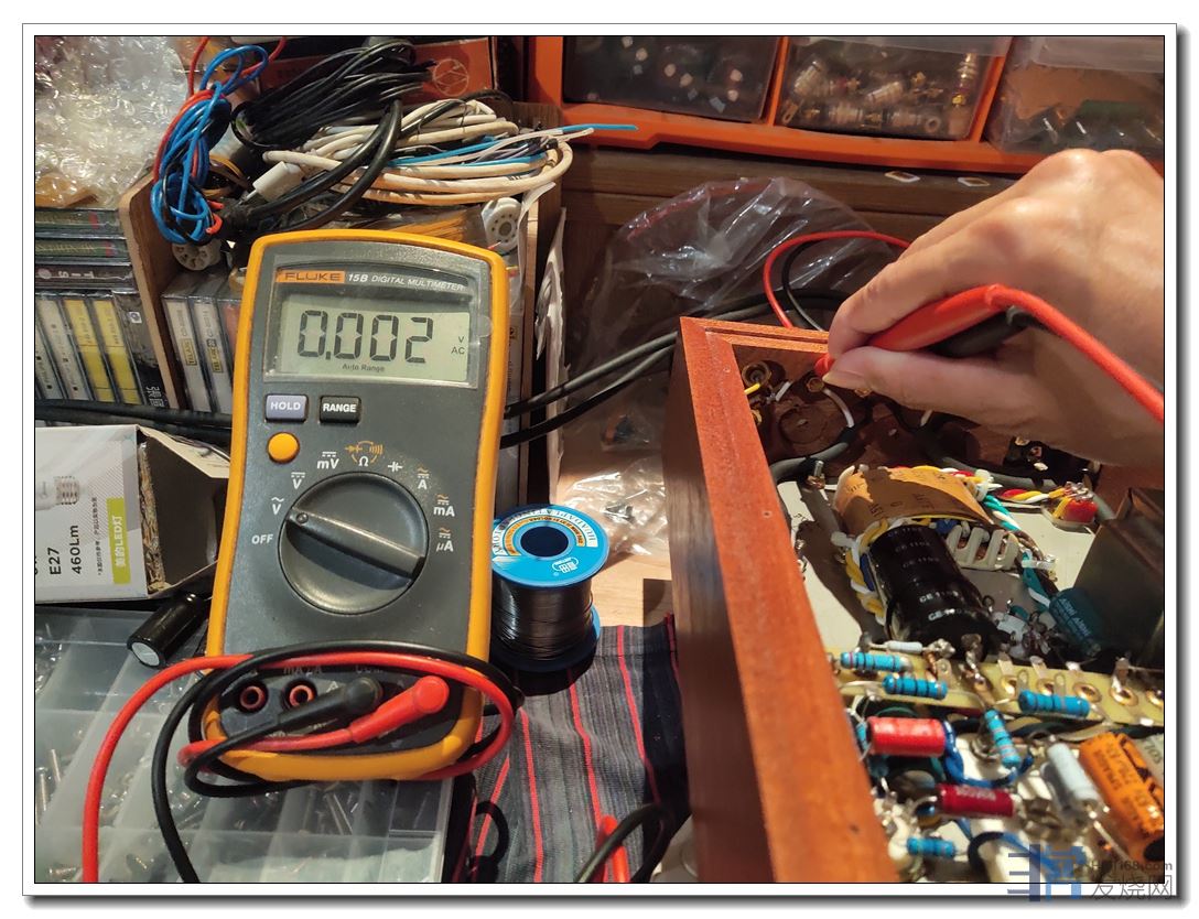

1055#
继续。
拆下两只松下22uF退耦电容:
艾华重新出山。
与松下参数相同,大小也一样。
安装:
安装完毕,开机、点亮,预热。
为更严格测试纹波控制效果,专门使用高U值电压管进行推动:
相关的工作点测试过关。
再看看最终的纹波输出:
更换这两只退耦电容后,即使在100的高U值前级推动下,纹波输出由原来4mA左右下降至2mA左右,下降了50%左右。
整个声底宁静度也得到提升。总体达到预定目标。
如果升级更换一级电源滤波电容,还能再下降1mA左右。不过暂时没必要了,现在推动96dB以上的高灵敏度音箱,低噪已经很低,贴近音箱才能听到。
重新上场,边煲边听。
