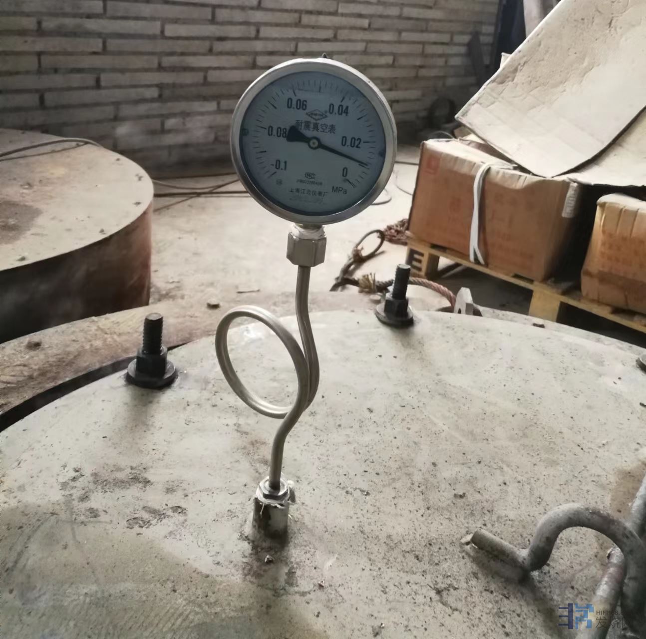

在铜材拉丝的时候,一般都是连续退火,消除拉丝应力,让铜丝变软,适合下一步拉细。但是拉丝会把铜的晶粒拉断,单晶也可能变成多晶结构。
我有点怀疑目前市面上所售的单晶铜经过拉细后,晶体已断裂,晶体断裂产生的晶界间隙并不能通过连续退火恢复,会造成信号传输的失真。
因为有设备,所以这一次准备做一个突破性的尝试:
用无氧铜做真空再结晶退火,让普通无氧铜在一定温度下晶粒长大,变成长结晶无氧铜。期待长结晶无氧铜的声音达到甚至超过所谓单晶铜。
所用设备就是这台真空炉,在铜的再结晶温度下,隔绝空气,保温数小时,消除拉丝过程中的晶粒畸变,并让铜丝的晶粒长大,
查阅了一些资料,理论上导电率还能提升几个百分点。
从微观的角度分析,无论是单晶铜还是无氧铜,在拉丝过程中,晶粒被拉长拉断,产生更多的晶界间隙,会使信号传输失真。
而真空再结晶退火,就是让拉断的晶粒重新融合,碎晶粒长成大晶粒。
晶体间的界面变少了,传输的失真就减少了,理论上听感会更加纯净。
如果是高纯度无氧铜再做再结晶处理就完美了。当然普通纯度的铜做了长结晶处理肯定也会有进步,不过纯度也很重要。
