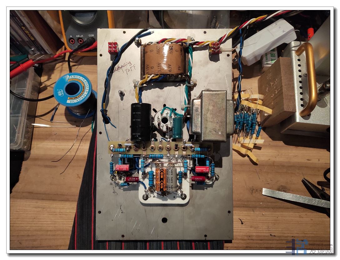

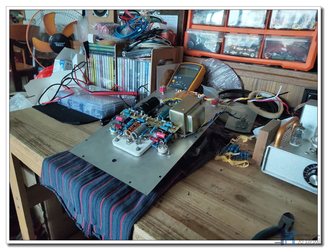

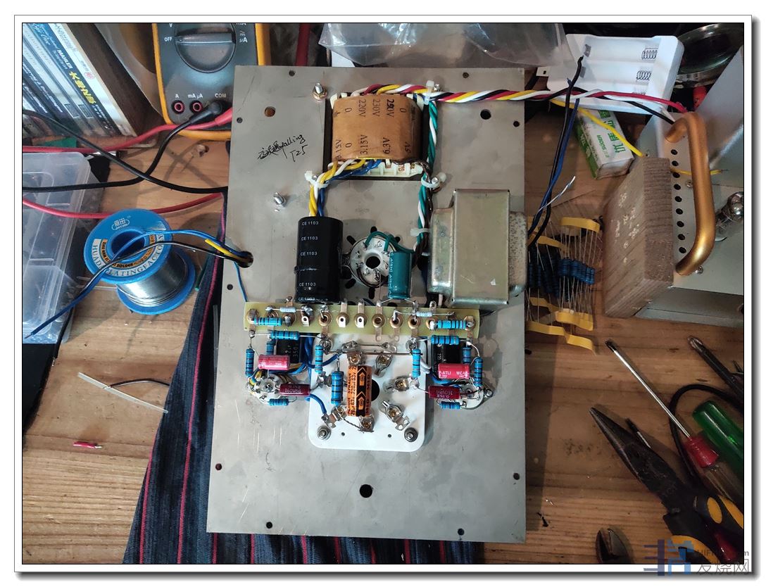

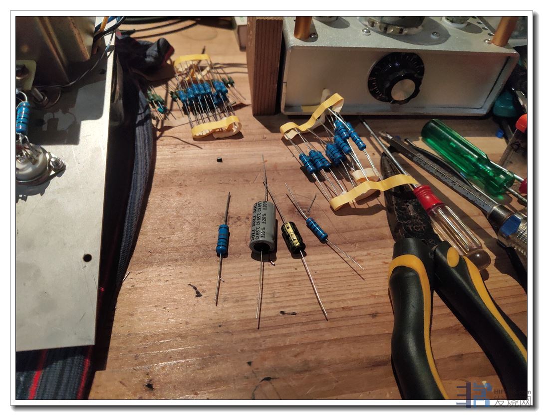

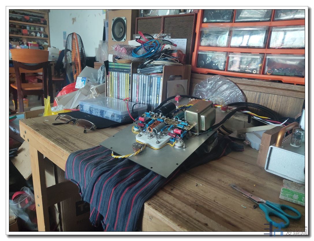

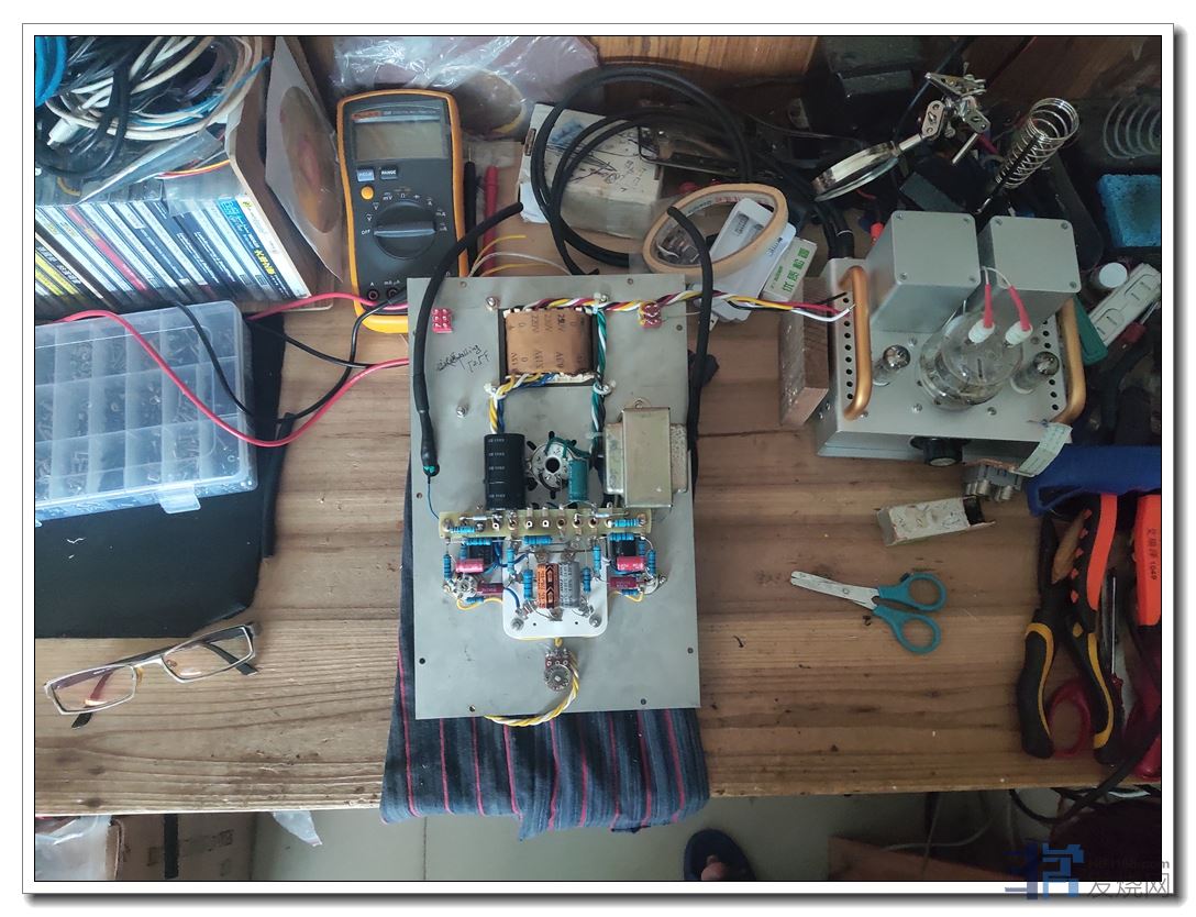

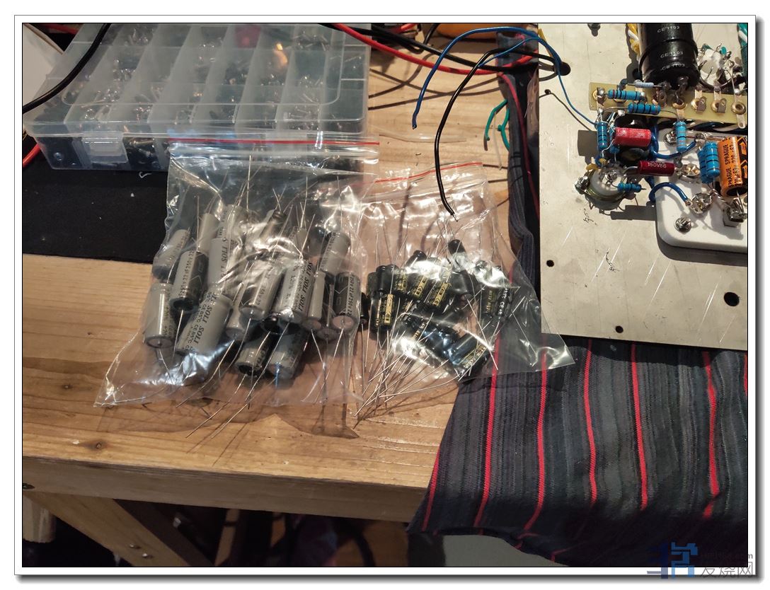

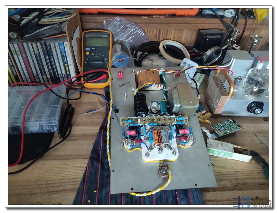

续前一页这台T025F制作,当时进行到功率管阴极阴容环节。由于帘栅供电所用退耦电容未到货,暂停了两天。
之后到货,继续:
(顺便也拿了一款8*16mm的100uF轴向电容,给以后前级阴极升级备用)
搞定帘栅供电阻容。

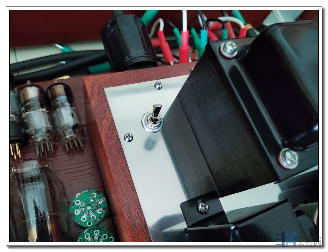

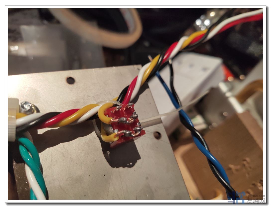

顺便焊接好这个电源扭子开关。
这个扭子开关,当时也是淘了好久,才找到了比较心仪的款式。
当时还特地买了几款回来,直接安装上机对比,才确定了最后的款式。
找一两张上一台定型后的开关图片看看:
电位器、输入信号线及音频输出线也装上。
这也是基本是顶板搭棚环节最后一步。之后就是木工,机箱了。

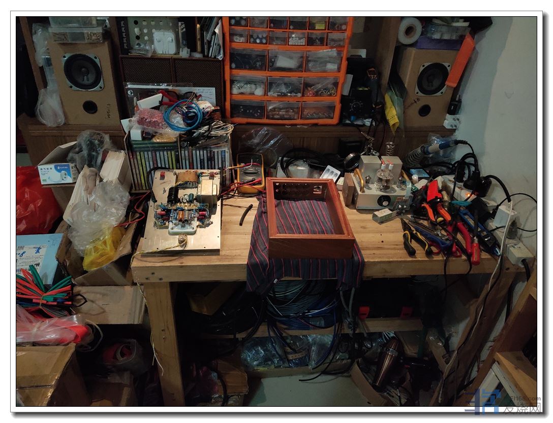

执迷不悟的折腾这些被狂踩的老旧手工技术。

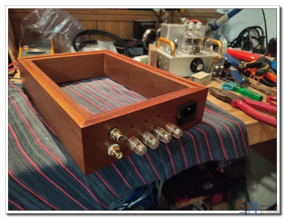

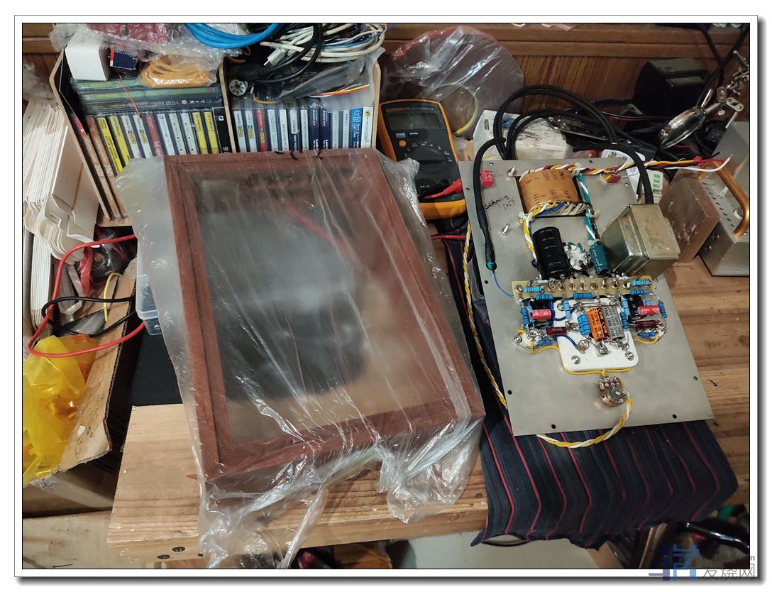

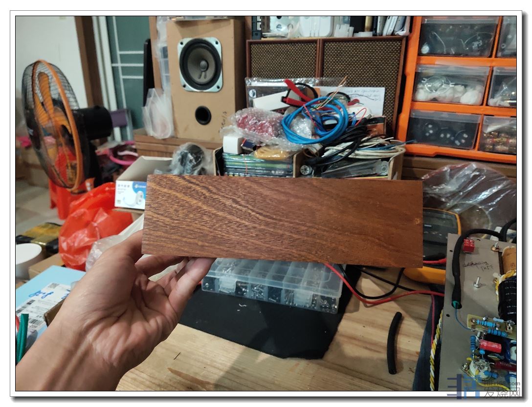

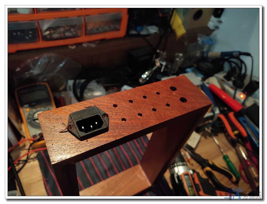

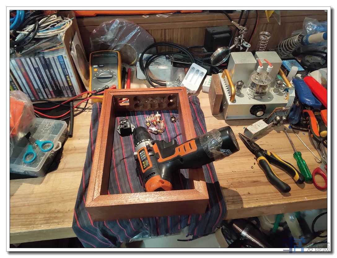

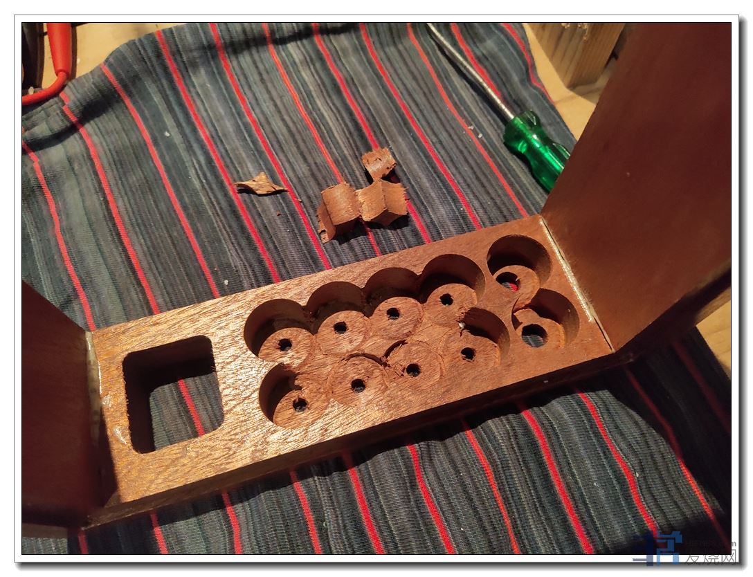

木工环节:
木框是原木,框体45度打钉+粘合而成。
后板CNC车出来的孔位,可见原木质感及纹理:
选用的这款木材是红影木,大良木属。
纹理及整个质感,都很好。这是原木的魅力。
选中它的主要原因,还是它密度合适;能得到我想要的谐振特性,最终为整个音质表现服务。
