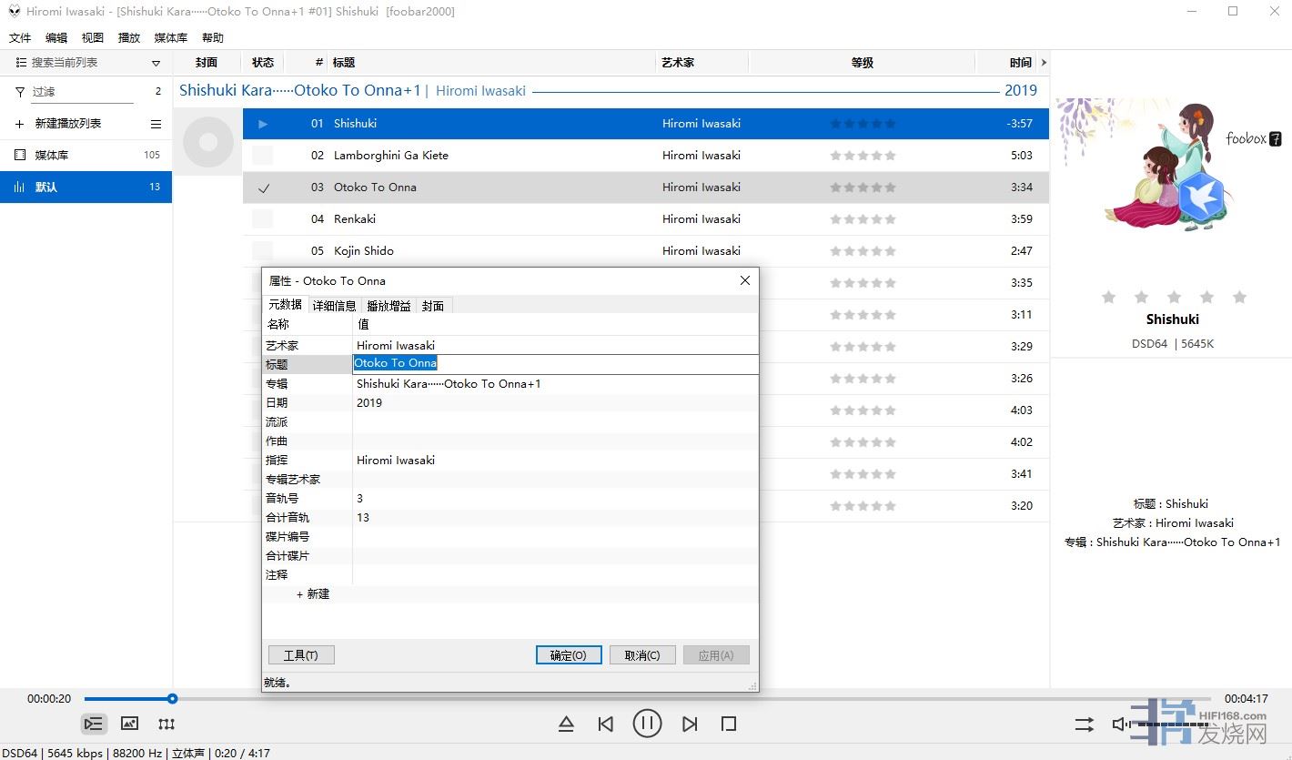

2023-03-22 19:55
回复
8楼
zbzb405
的帖子
(121.14 K)
2023/3/22 19:55:44

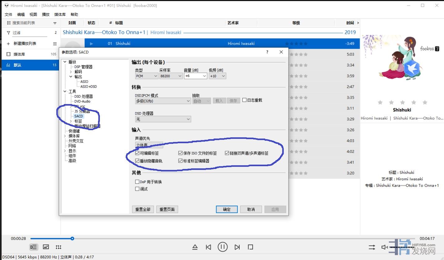

12
2023-03-22 19:58
再画圈的地方打了勾,然后就可以再主界面右键直接修改曲目名

2023-03-23 15:08
用FB2000修改,有专辑曲名,几秒钟搞定一张专辑
