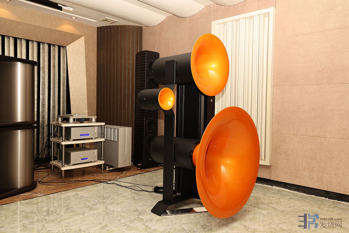

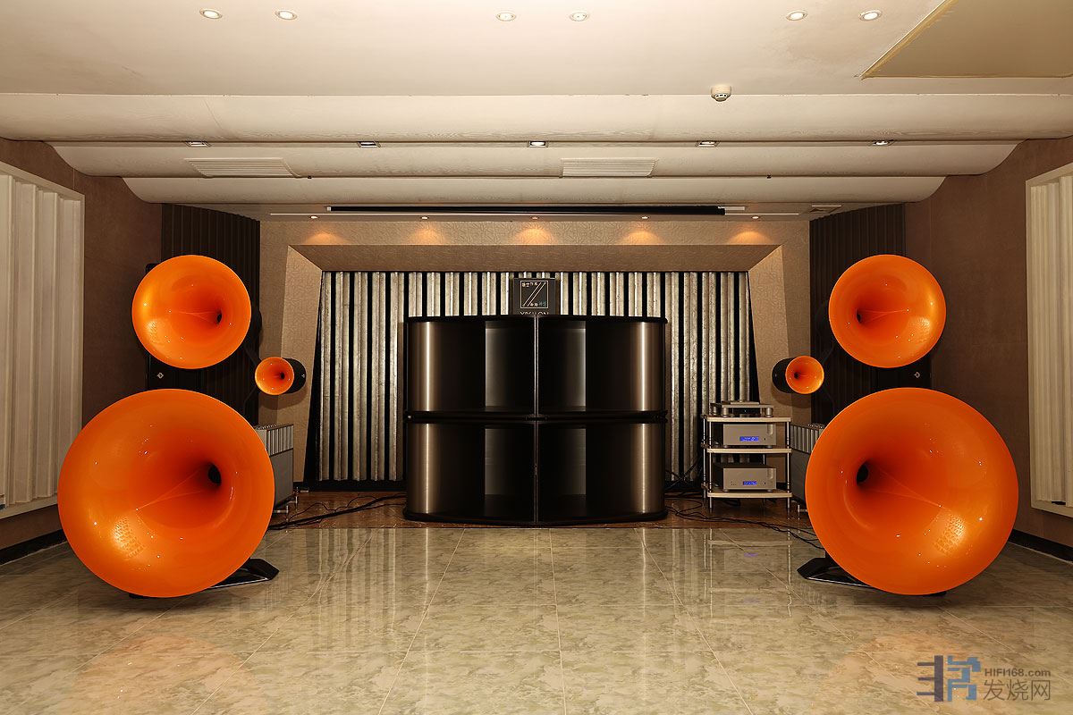

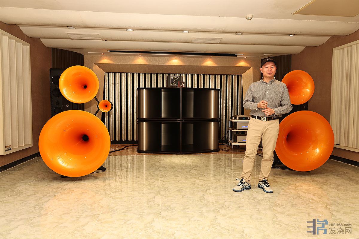

3月5日周日下午,醇音音响携手广州丰泽音响,为广州发烧友带来一场久违的顶级音箱试听活动:德国Avantgarde喇叭花旗舰型号TRIO G3 + SPACEHORN超低音,为大家带来一场极致的号角盛宴。

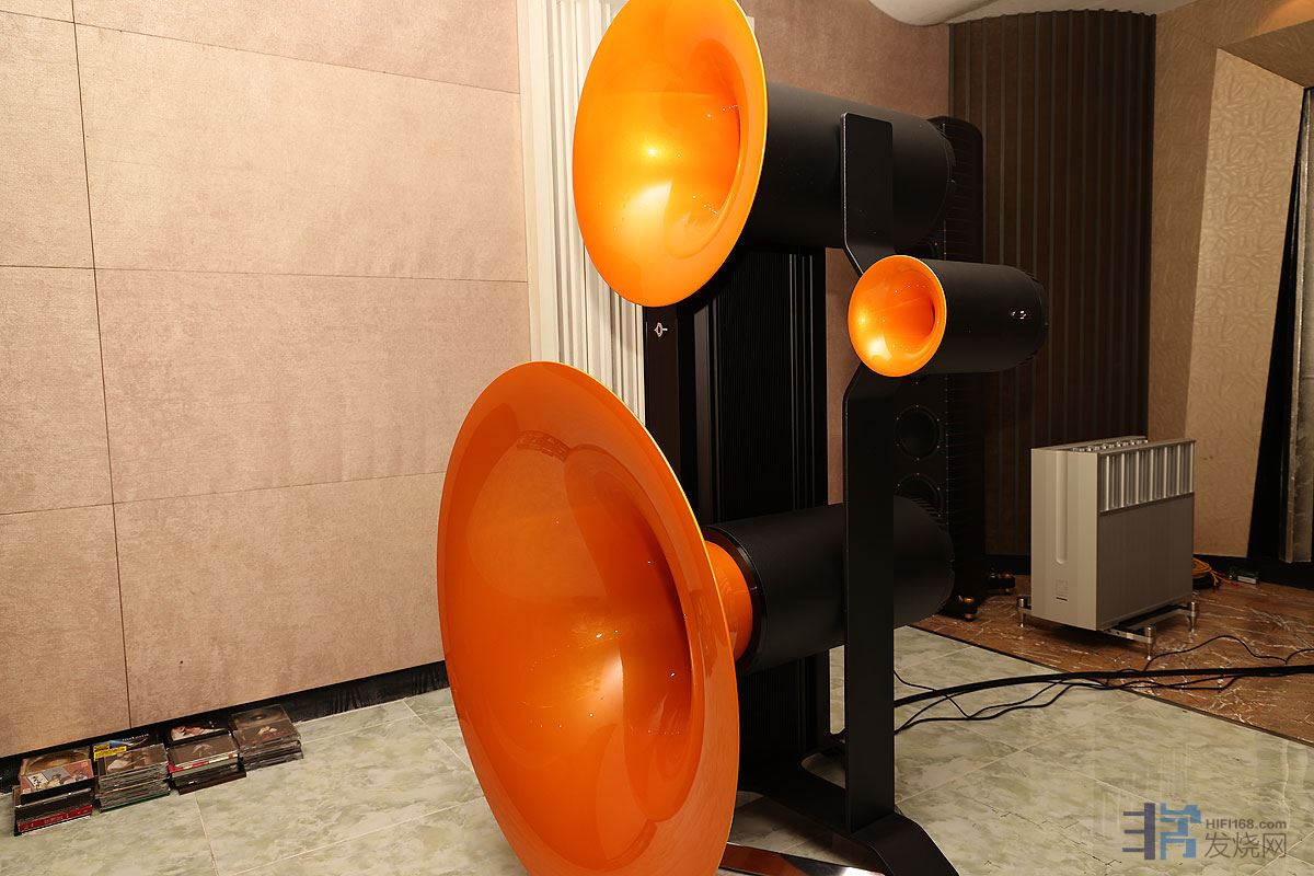

G3意味AVANTGARDE-喇叭花的第三代号角科技,它从号角造型到驱动单元再到造型结构全面进化,搭载新一代SPACEHORN超低音和iTRON功率放大器,带来更为卓越的号角扬声器。
喇叭花全新旗舰包括了TRIO G3 三路号角扬声器与SPACEHORN 号角超低音,诠释号角扬声器的终极表现。
全新的相位对齐调整机制能够带来更宽更深更精准的声场表现。
通过权威的测试,全新的TRIO G3有着传统喇叭8倍的动态范围;10分之一的失真表现;10倍以上的细节传达。

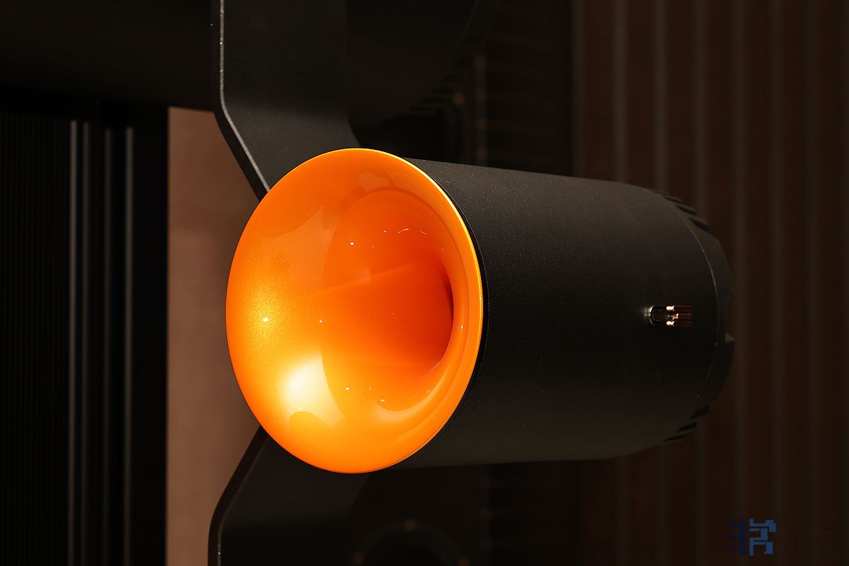

全新XT3高音单元搭配长筒号角带来更好的延伸和更低的失真。
全新的XT3高音号角在号角的本体和单元的使用上均有着大幅度的革新。
全新的高音号角开口直径增加至200mm,长度增加至176mm,开口辐射面积增加25%,由此带来更宽阔的频响范围。
在高音单元上,首次使用环形振膜高音搭载双悬边,重量更轻,强度更高,带来了极低的失真参数,仅为0.32% !

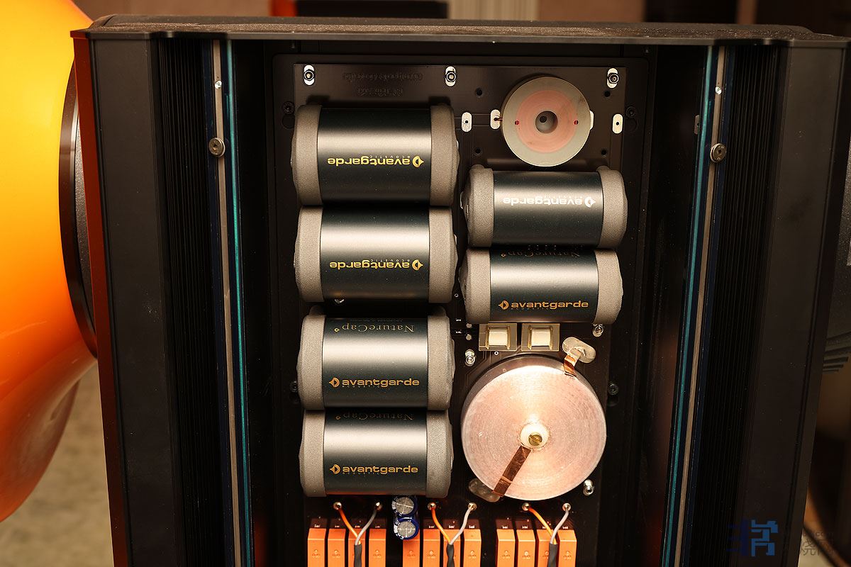

喇叭花自研的iTRON功率放大器以颠覆性的放大方式诠释极致的控制力和声音表现。
喇叭花为全新TRIO G3带来了独家研发的黑科技放大器——iTron!
传统的放大器以电压的变化来表现录音中信息,并以定阻的方式,使得驱动音圈的电流随之变化。
但绝大多数的多路扬声器因为单元特性、线圈感抗、反电势、加速惯量、热压缩等原因在不同频率下的阻抗并不是恒定的,这导致了最终传输到音圈上的电流并不线性从来带来了各式各样的失真。
喇叭花则革命性地在功放内直接把电压所表达的音频信号转换成电流,以解决传统放大器因为扬声器阻抗不恒定所带来的的问题。
这项革命性的设计带来的自然是前所未有的挑战,喇叭花历时5年所研发出的iTRON放大电路以对称的单端电路为核心,并且达到了零负反馈。
对于输出电流的控制实时跟随输入的音频信号,并且达到了精准的控制。

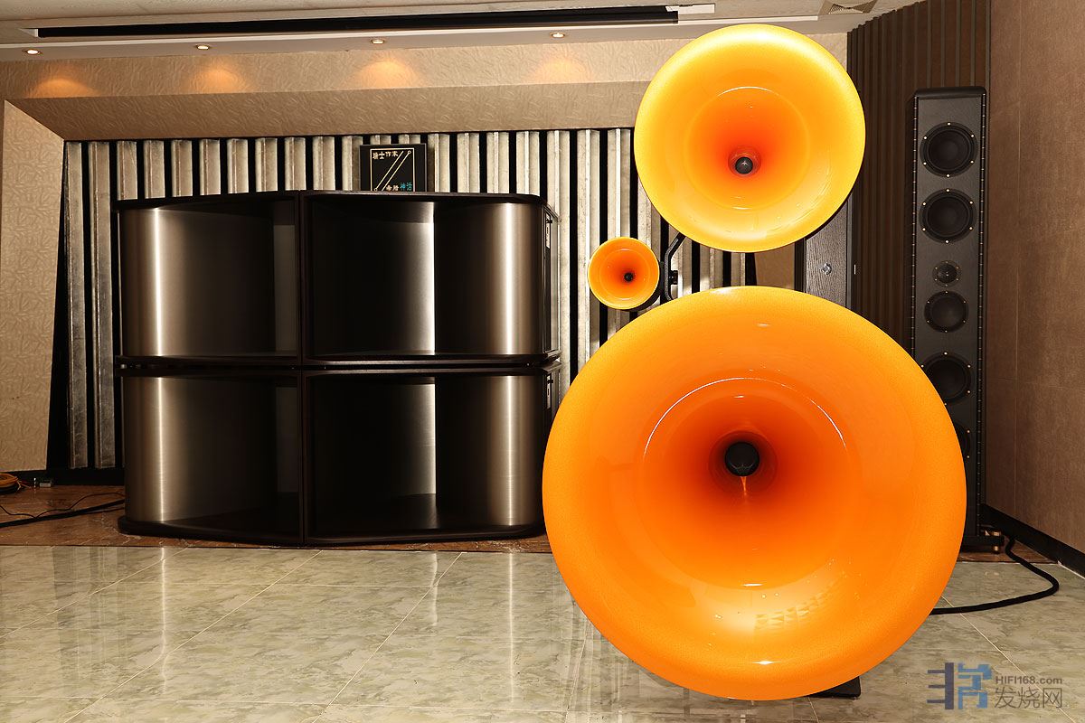

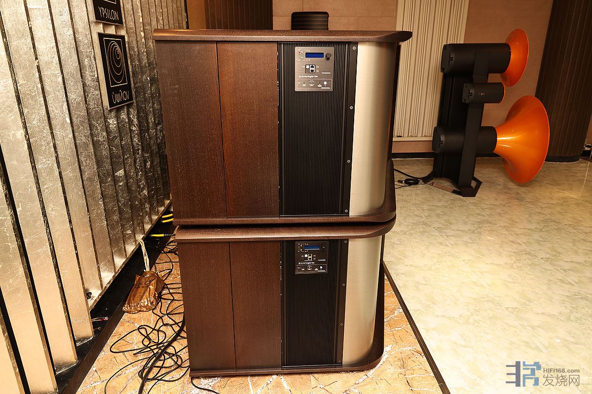

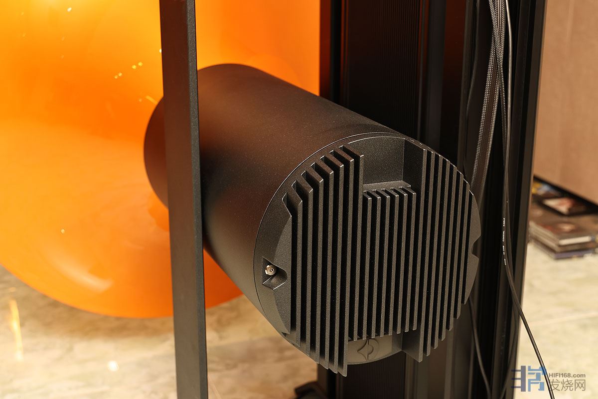

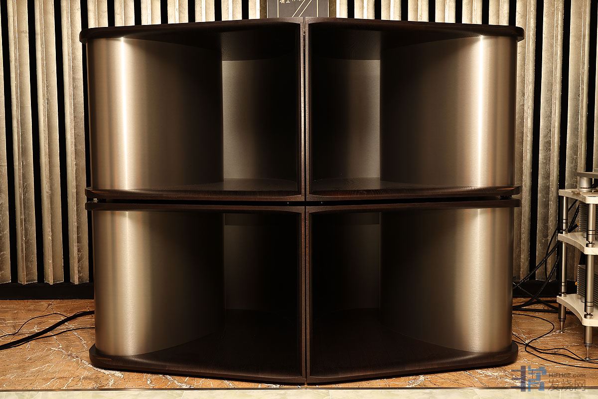

全新的SPACEHORN号角超低音。号角部分重新设计,长度增加40%,达到1898mm。以此,在40-150Hz下的灵敏度提升了5dB之多。
在拥有极为宽松听感的同时,动态的表现无可比拟。
在低音号角上,全新都是XL3不仅外观惊人,在性能上同样技惊四座。
它覆盖了100Hz-600Hz的频率范围,外形尺寸达到了长度650mm,直径950mm!如此巨大号角使用了2500吨级的压铸器械以达到优秀的一致性和精确度。
在单元上,喇叭花同样不计成本,使用了最高性能的稀土材料作为磁体,并在线圈的内芯加入磁体,辅以三层复合振膜,AirGate滤波,凸盆单体等科技。最
终达到了100Hz下,109dB的惊人灵敏度,极低的失真和庞大的动态表现。

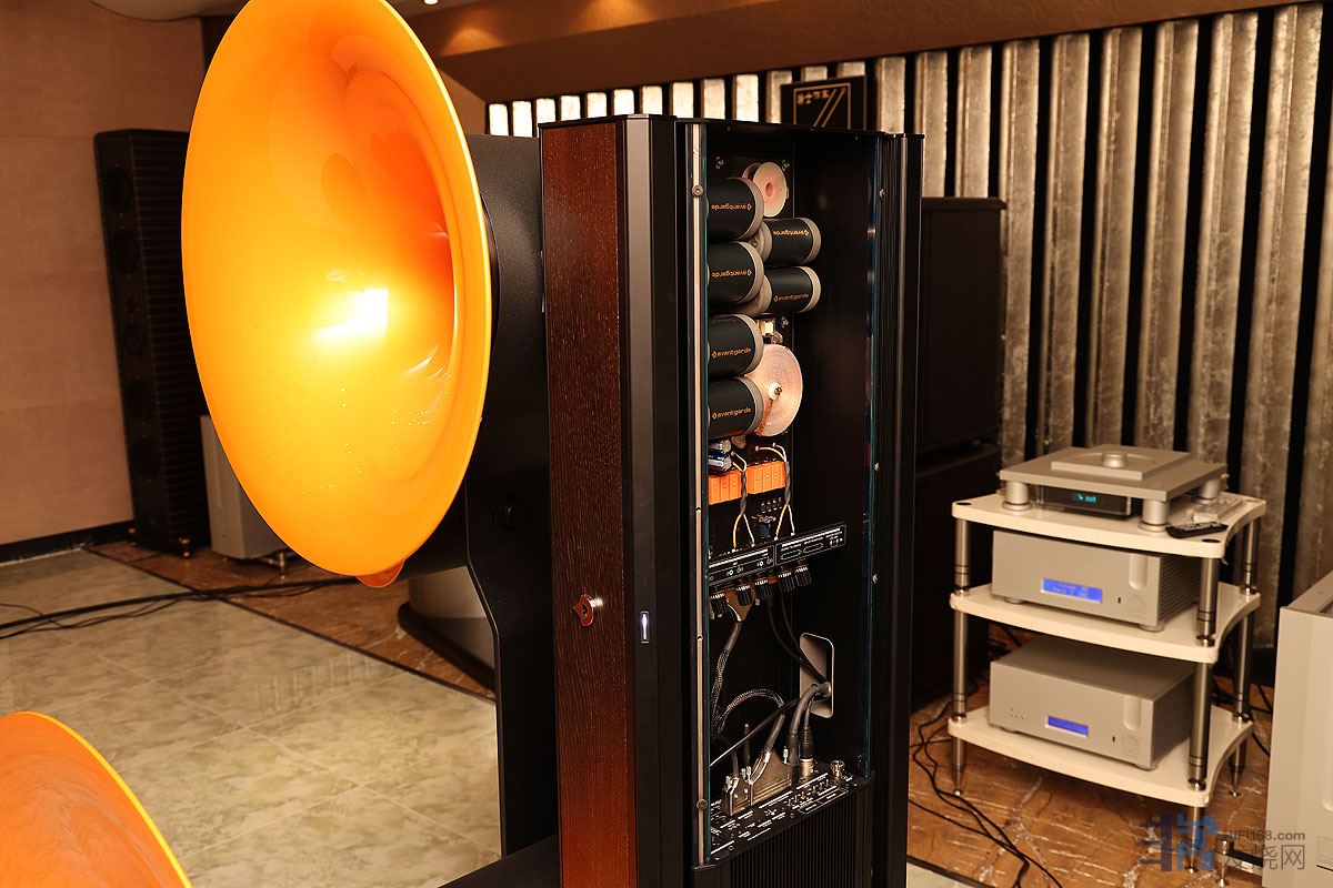

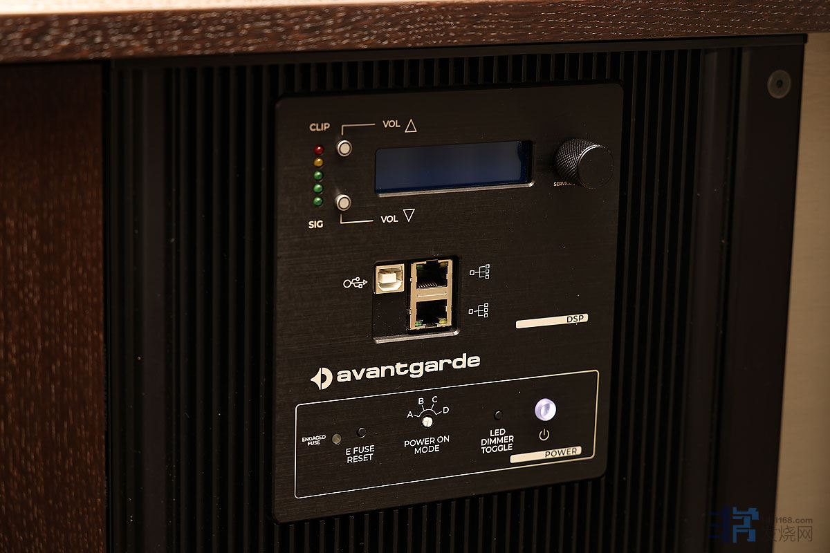

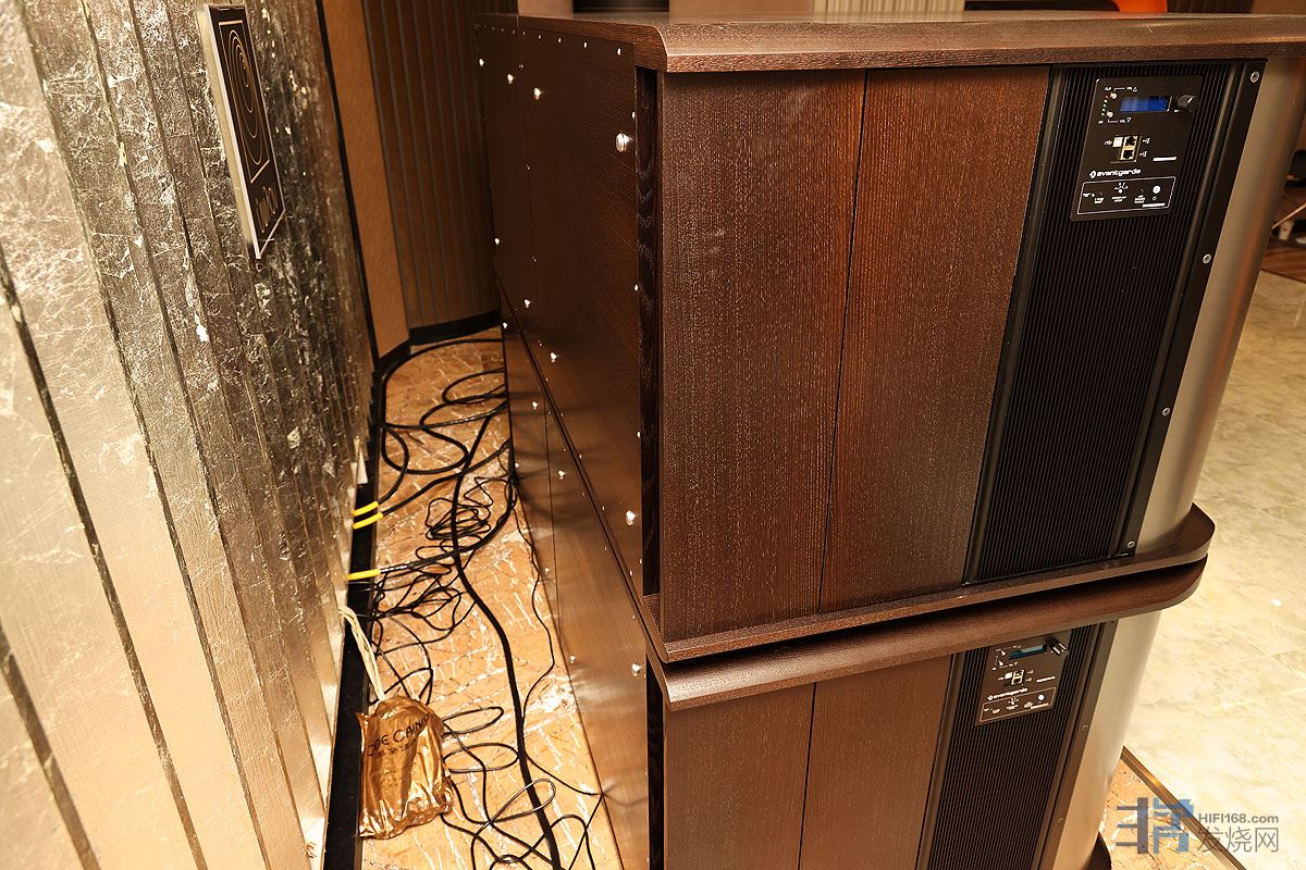

在SPACEHORN的放大和数字处理部分仍然为喇叭花标志性的主动放大+DSP的设计。
搭载XD-1000功放和全新的DSP处理器,分频、EQ、延迟、滚降等众多参数都支持调节,以达到最适合聆听空间和聆听喜好的低频效果。
此外,创新的E-Fuse电子保险丝通过特殊的电路设计带来了更直接快速的电流传输,声音更好,并且相较传统保险丝更为安全。

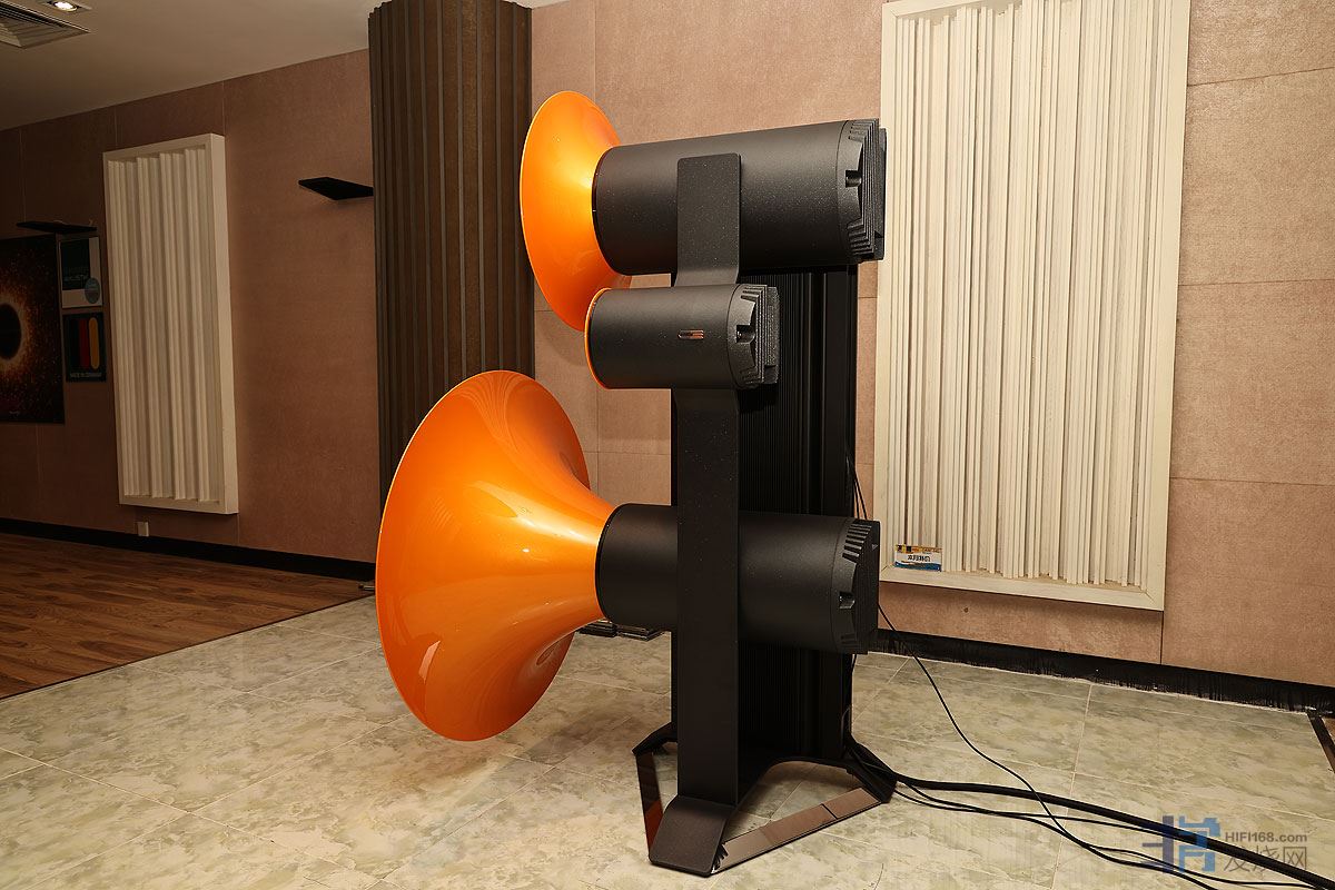

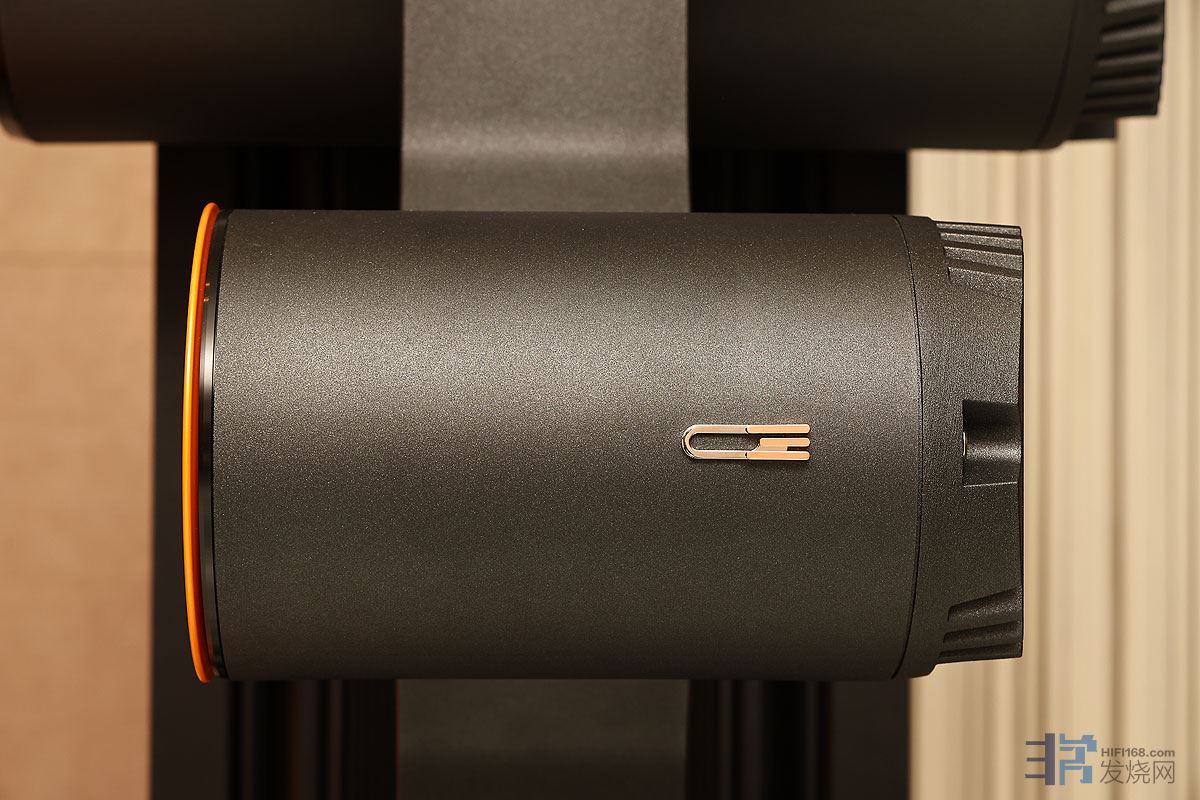

中音是号角的灵魂,全新的XM3中音号角秉承着无压缩,无失真的设计准则,以更长的号角长度和570mm的号角直径,精确还原真实的动态和临场感。
而在单元的制造上,喇叭花使用独家的Omega线圈使单元阻抗达到惊人的27欧姆,并使用锶铁氧体励磁,不仅极为易于驱动,同时达到对于振膜的精准控制和极低的失真水平。
·AVANTGARDE-喇叭花自研的NatureCap超级电容使声音更真实、更纯净。
全新的号角设计依然使用与单元形状相同并且扩散更为均匀的圆形号角,区别在于开口的斜率变化更平滑,也就是号角的长度更长,开口角度更小。
更为压缩的设计使得环境的反射声更少,声音的质感更为出色,细节也更加丰富。

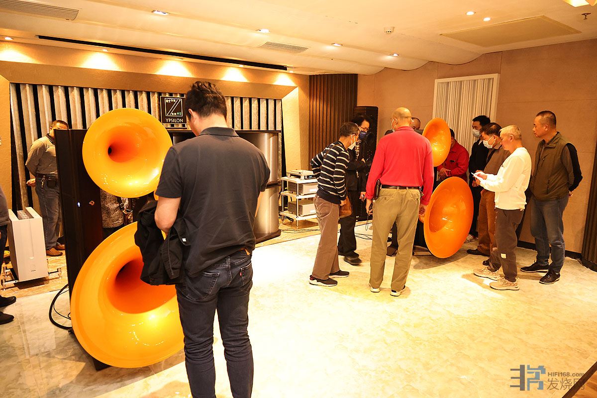

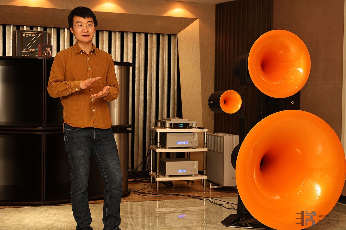

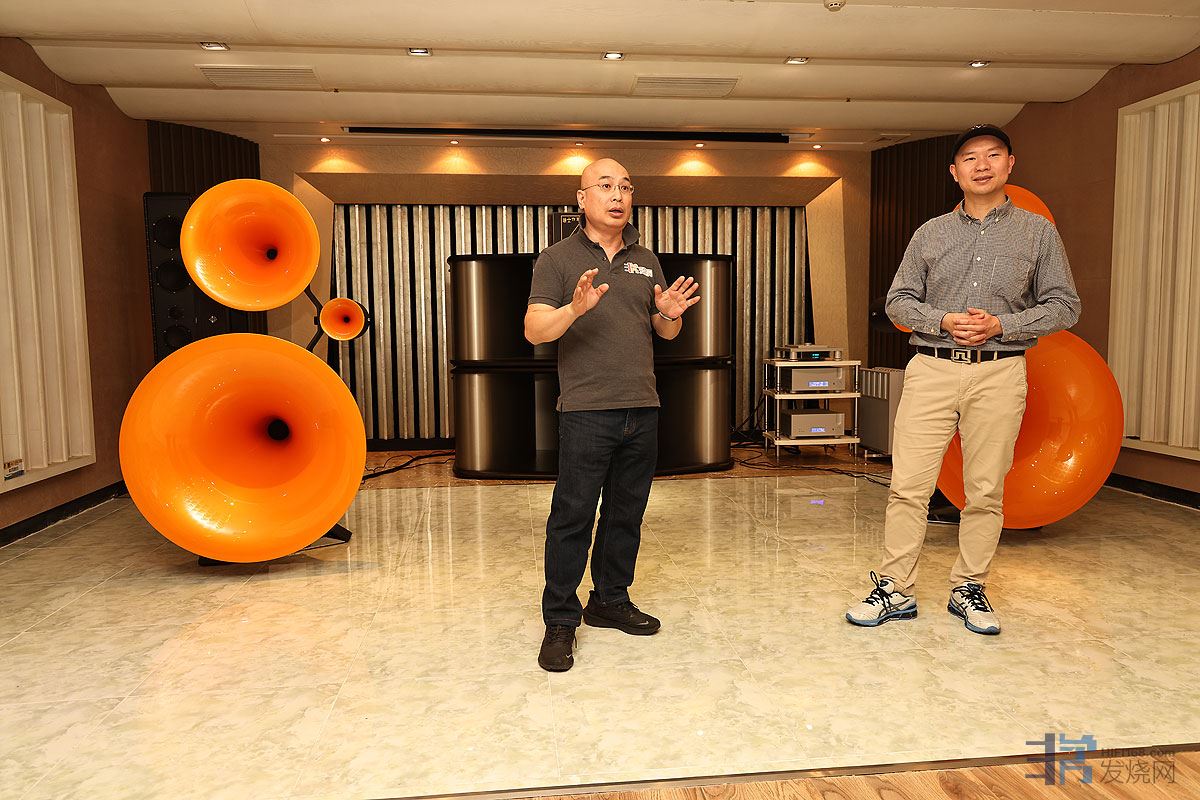

今天活动的主持人吴斌老师。
丰泽音响黄先生给大家介绍今天的搭配。

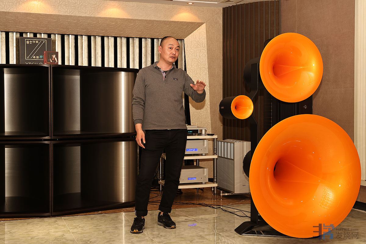

醇音音响胡工介绍SPACEHORN号角超低音内的是全新的XB-12碳纤维复合单元,使用长纤维纸盆和碳纤维复合而成。
在线圈方面,从原先的100mm直径增加到153mm,长度也增加50%达到了480mm。
搭配两个由欧洲最高20万伏特设备制造的超强磁体,能够产生1.15T的通磁量。

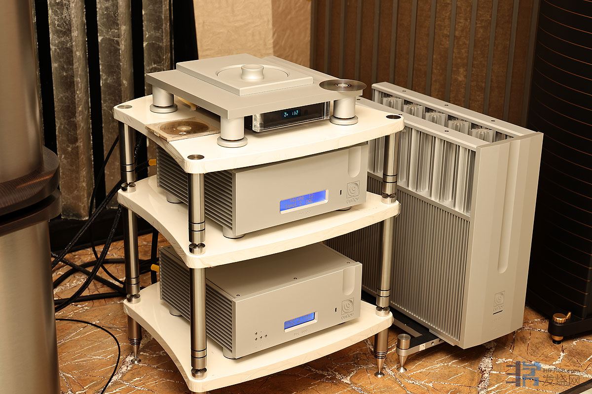

丰泽搭配的器材。

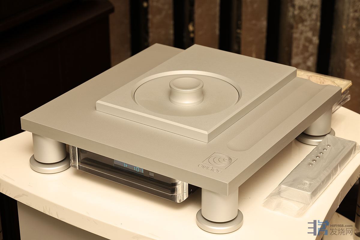

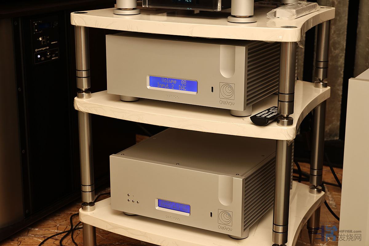

希腊神话 Ypsilon CDT-100 CD机,这款CD机已经名花有主,欣赏会一完结就马上打包了。
神话 Ypsilon DAC-1000解码器、PST-100 MKII SE前级。

上图希腊神话 Ypsilon CDT-100 CD机是纯转盘?我的CD机,到适当时机,可能需要配纯转盘。
声音还可以,值得一听。可惜我迟到了。如果坐皇帝位效果更好!
大小eric坐阵,演示会的声音非常好!
kick 发表于 2023/3/6 10:24:02
cd机 ,也可做转盘 。
