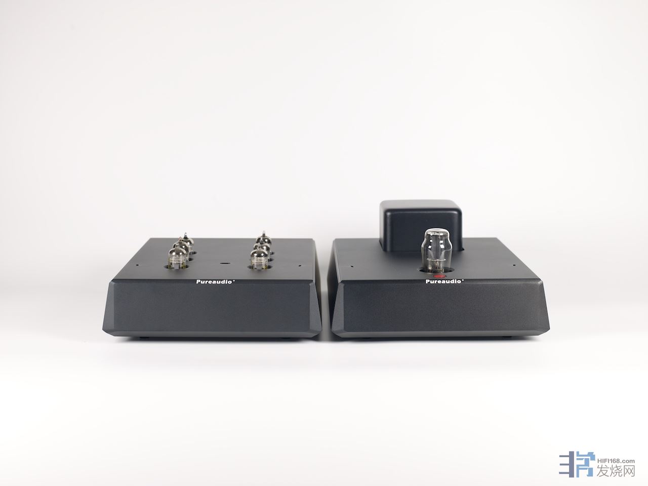

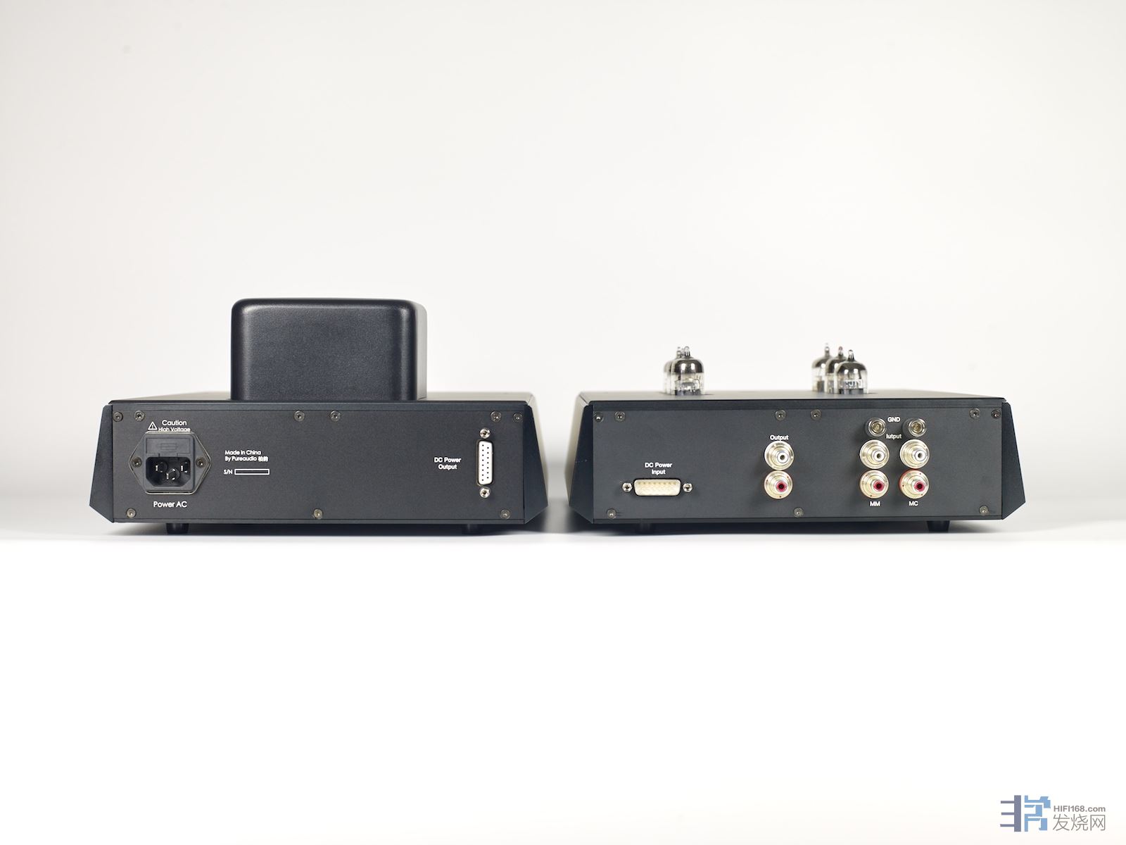

       于是,10年后的2022年,柏韵再次耗费了接近一年时间,在PA-10基础上重新优化机箱及电源,以及通过更考究的元件搭配作更深度的声音调整,诞生了更加发烧、声音更提升一步的Hi-End级超低噪声电子管唱头放大器PA-10MKII。

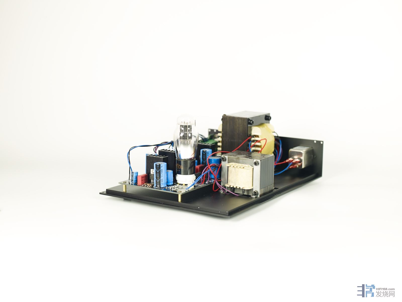

葫芦管那边(电源?)设计并不合理。这种款式管子的玻璃管和底座靠树脂类粘胶粘合,基本一拔就松脱。那些她声的古董管尤其如此。正确的拔插方式也是需要捏着管座进行。
fallingforyou 发表于 2022/12/28 11:28:09
谢谢你的意见,一般整流胆也不是经常插拔,应该影响不大,我们测试也一直换胆测试,基本不会坏胆。

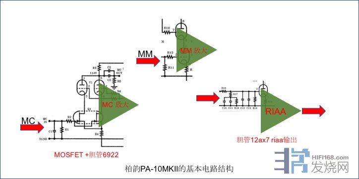

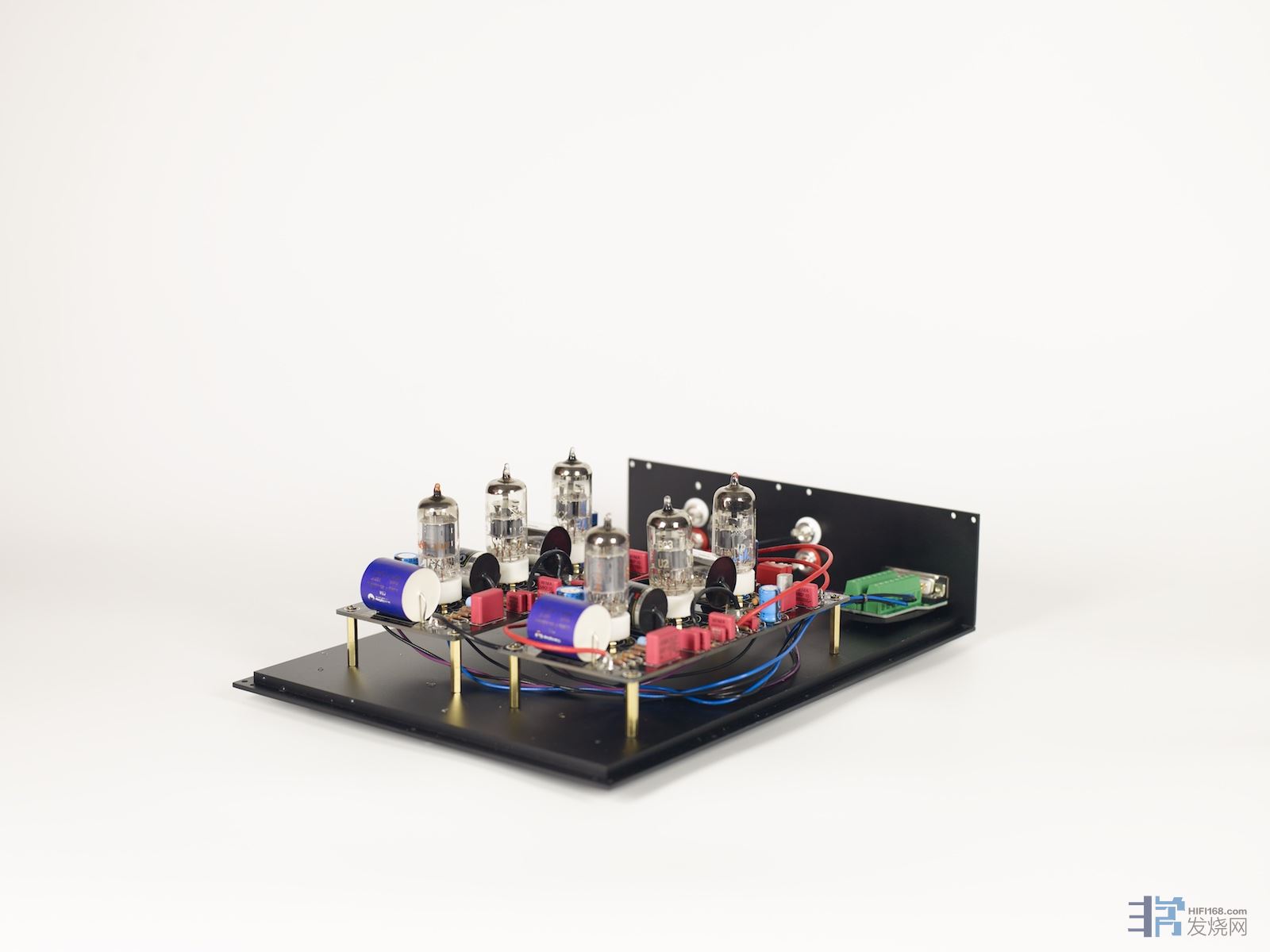

       Borbely设计的电子线路,采用独特的三部分独立放大电路结构:MC放大(50dB)-MM放大(30dB)-RIAA曲线均衡器(25dB)。经典(已停产)的超低噪声SK146/147孖生MOSFET场效应对管作为6922/6DJ8电子管的阴极输入,推动电子管组成混合式MC唱头放大电路,因此声音方面既有MOSFET的速度动态,也有胆管的厚润通透的声音特色;MM放大部分由一支6922/6DJ8双三极管胆组成30dB的独立MM放大器;再由一只12AX7双三极电子管独立实现具有25dB放大的RIAA均衡器作为输出级。
        整机电源采用分体式独立设计,由柏韵自主设计,加入了柏韵源于多年开发胆机所积累的特有的胆石混合高压稳压电源技术。由6x5整流胆管完成高压部分整流滤波,后端加上高压MOSFET管稳压输出260V高压DC直流供电给放大部分。混合电源技术能够非常有效地提供稳定的高压直流电压输出,以及超低的纹波及噪声,胆整流电源更可为唱放提供更为温润的声音特性。有需要的玩家可以通过更换不同代用型号的古董胆实现音色的微调,极具发烧的可玩性。

分体式的胆整流+MOSFET混合式高压稳压电源
分体式的信号放大部分
