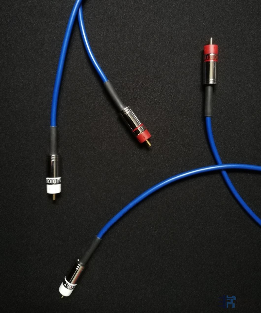

首先声明一下,买散线的朋友需要有一定的动手能力,我尽量在这里说清楚接线方法,买去后不要再咨询我怎么焊接,人太多,没时间一一回复,不会接的就把机会留给别人吧。
RCA线的接法:
白色的和相邻的两根红色作为正极,两根黑色的和相邻红色的作为负极
焊好后一定要用万用表检查一下正负极是否短路,因为没有按照同一种颜色接线,容易接错

相位传真 发表于 2021/10/10 15:27:58 能否把屏蔽网和负级这些线捆在一起做负极焊接?这样会对声音有提升吧?
75#
ming20180321 发表于 2021/11/5 16:54:16
按我说的接,你这样接法出来把hifi线成功变成KTV工程线的声音。

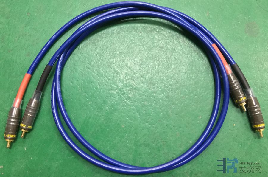

单晶铜特氟龙绝缘
接线方法:[/alig
相位传真 发表于 2021/10/21 15:43:56
请教相位兄和各位老哥,RCA接法的屏蔽在输出端单端接地,输入端悬浮,是不是输入端的负极和屏蔽线接在一起,输出端的屏蔽线空着不接?
