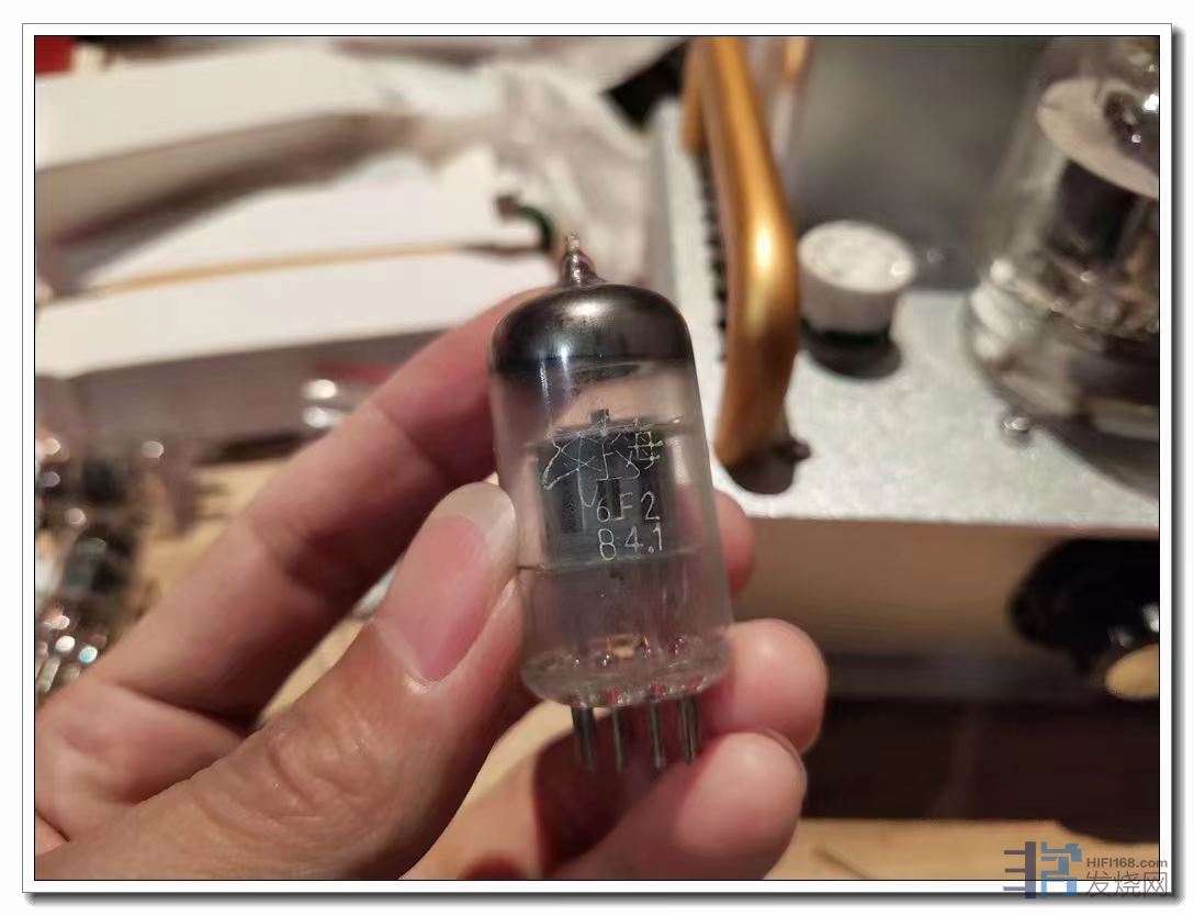

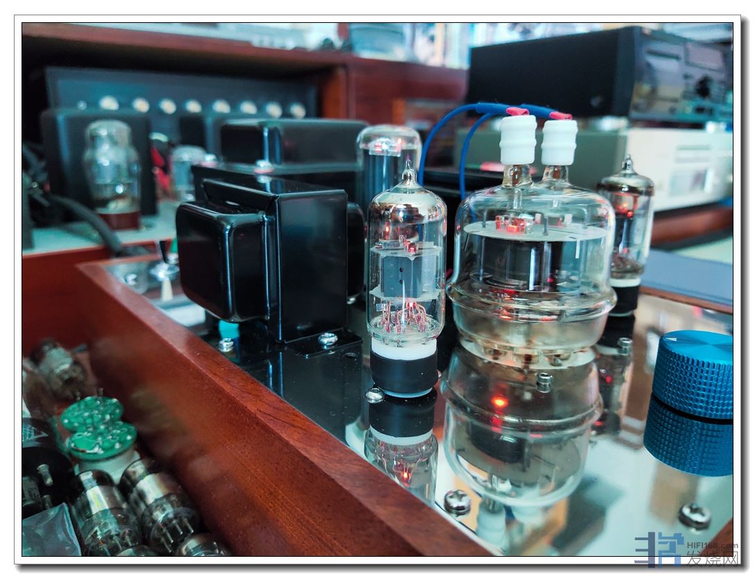

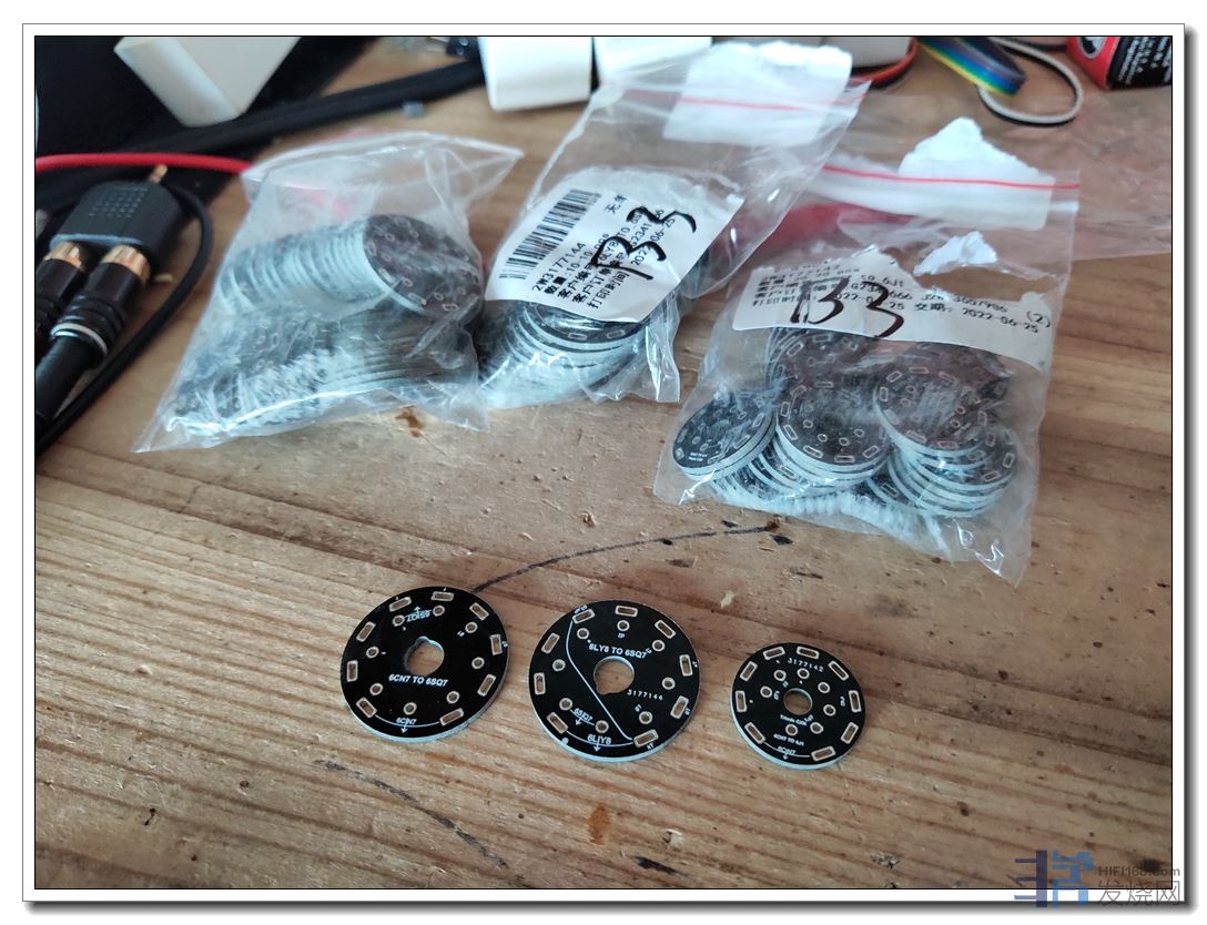

回到廉价土炮小单端。之前讲到为这款FU32开发了一堆前级管,逐步讲讲。
这堆冷门前级胆管,最早拿的,是上海6F2--当时买的是6J5,看到它价格顺眼,顺手也拿了些。
6F2,即6U8、ECF82,针对它的三极管部分开发了引脚转换的PCB,制作了转换座。
6F2的三极管引脚定义,正好与ECF802、6CM8、6CQ8完全一致,正好这几款管子我都备有不少;因此这个转换座在电路参数到位情况下,能同时兼容好几款管子。
这也是优先开发及制作它的重要原因。
上海6F2,六十~八十年代期间生产,三极管+五极管复合管,最初用途是收音机的中放。其三极管部分,U值(即放大倍数)有40,用的是其三极管。
作为FU32前级管,其推动效果,中小编制音乐的表现是可以的。前述楼层提到的6J3、6J5,三极管接法放大倍数也是40,表现是不错的。而6F2本身就是正宗三极管,声音表现会更为活跃、开扬一些。
具体而言,这款6F2声音中性真实,速度线条清晰,总体有些大开大合的感觉。
与一些玩乐器乐友同场对比聆听,总体表现比某些几倍价格的进口同型管(比如LINDAL ECF82)来得更精神、大气些,性价比是明显高出很多的。
但毕竟放大倍数不高,大编制、大动态以及搭配一些低电平输出的音源时(比如卡座、收音头只有0.6V输出),不宜要求过高。这类情况,还是得老老实实上高U值(起码70以上)的前级管。

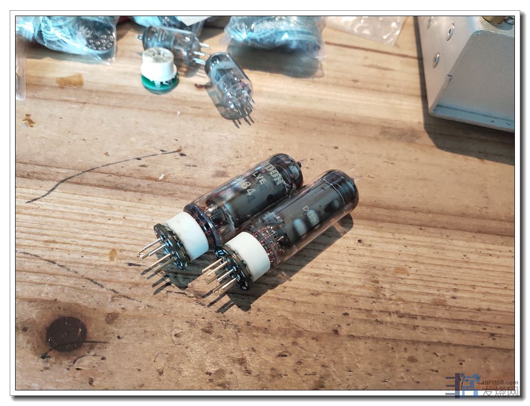

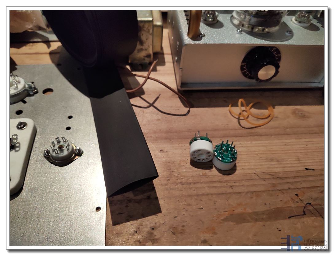

继续前级管。

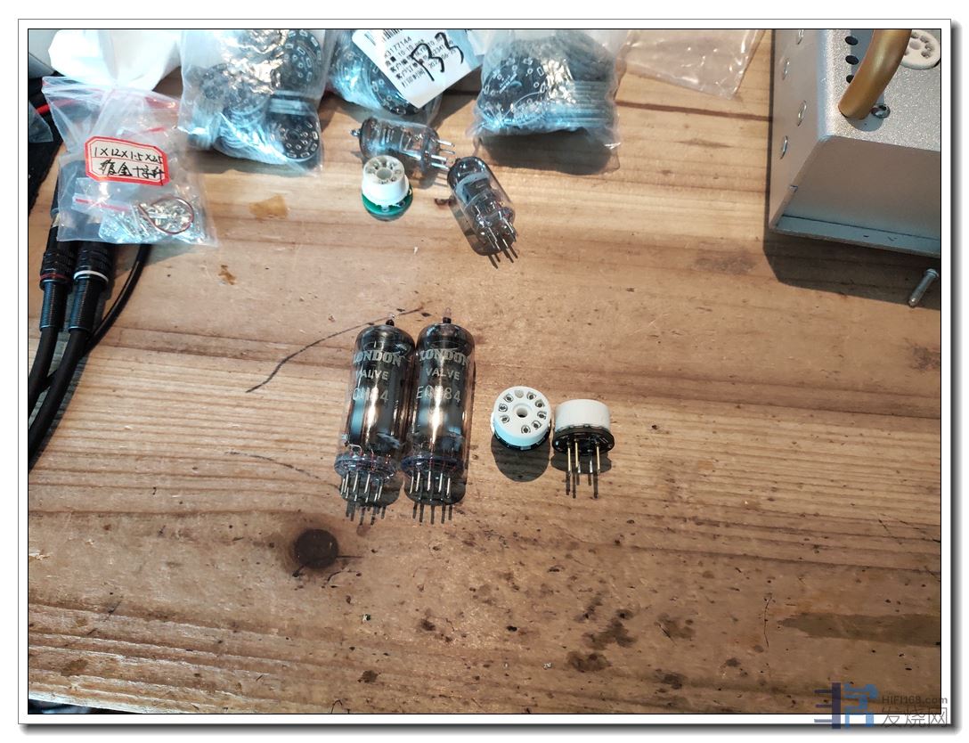

前面提到了德律风根复合管ECH84,讲了一些主要的参数及风格。
这款管子备了几个厂牌,除了德根,还有菲利蒲、富豪、西门子、LONDON等。由于其三极管的引脚与另一款前级管6CN7接近,只需要断开一个引脚再跳线即可,于是利用手头已经开发出来的6CN7转6J5的PCB,稍作改动,制作了一对ECH84转换座使用。
随手拿了这款LONDON牌上机测试。
兢兢业业的专职炮灰测试机:
过关,正式上场。
稍作测试,换成高大上的德律风根。之前一直使用自己制作的排线临时开声:
照例先祼奔、测试一段时间。
过关,戴套、完工:
ECH84,50倍放大系数,表现还是可圈可点的--动态、线条及控制力,均比40倍的ECF82(即6F2)更为出色,总体显得更为活跃、精神。而品牌的选择上,也比较丰富。只是市面多是拆机管,筛选及配对要下功夫。
先到此。后续再发其他前级管与转换座的开发制作过程。
