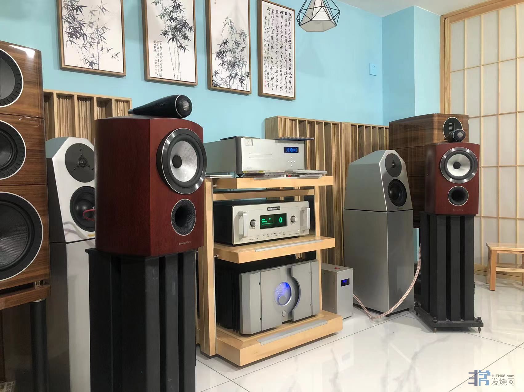

老哥实在是谬赞了,不敢当,都是朋友们乐意给我面子,我脸皮也够厚敢这样借用。昨晚也跟一个朋友达成了用他的ear912换我的ARC 5SE来玩的承诺,正好可以试一下不同的前级是什么感觉。
另外宝华805D3这几天也可以拿到手了,我心心念念了好久,因为之前我曾经想过干脆玩高端书架箱算了,丹拿C1铂金和宝华805D3都是我的目标之一。

昨晚已经到了,就是B&W 805D3,其实借是相互的,我也给他们点器材,或者说请他们吃个饭啥的,毕竟都是老朋友了,也信得过我,所以就成交了。
宝华具体产地哪里我还真的不太清楚,也许国产了也说不定。
另外晚点也会跟另外一个朋友用我的ARC 5SE换他的ear 912来玩下。
