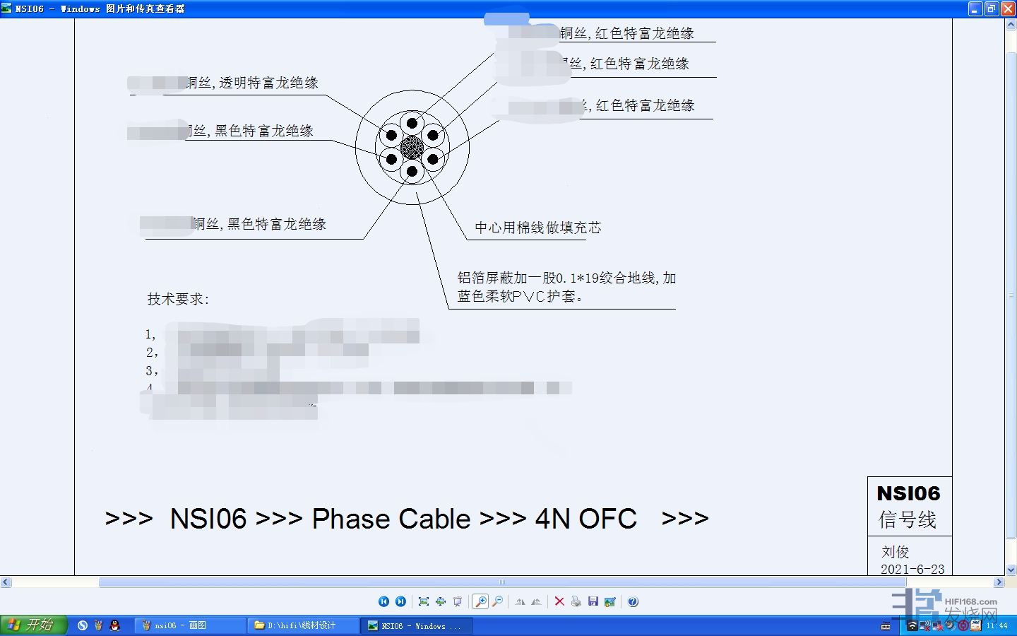

我认为线材声音的关键在于以下这点:
对声音的正确理解基础上合理的设计!
本主题由 版主 eric 于 2021/10/26 12:19:54 执行 设置高亮 操作
只有个设计图,下个月初面市,感兴趣的朋友可以跟帖报名试听,可以通过论坛PM地址电话留给我,也可以加我的微信13381702856发地址,我会发出几付免押金做传递试听。
一条好线的作用是,降低在这几米距离各频段传输的时间相位差。
因为人耳对声音时间相位的延迟最为敏感。各大音响公司其实都比较重视时间相位的问题。
所以日本金嗓子音响的原名是:Accuphase  严谨的翻译应该是:精确相位
威信音箱在新产品介绍中也特别强调每个单元发声的时间一致性。
