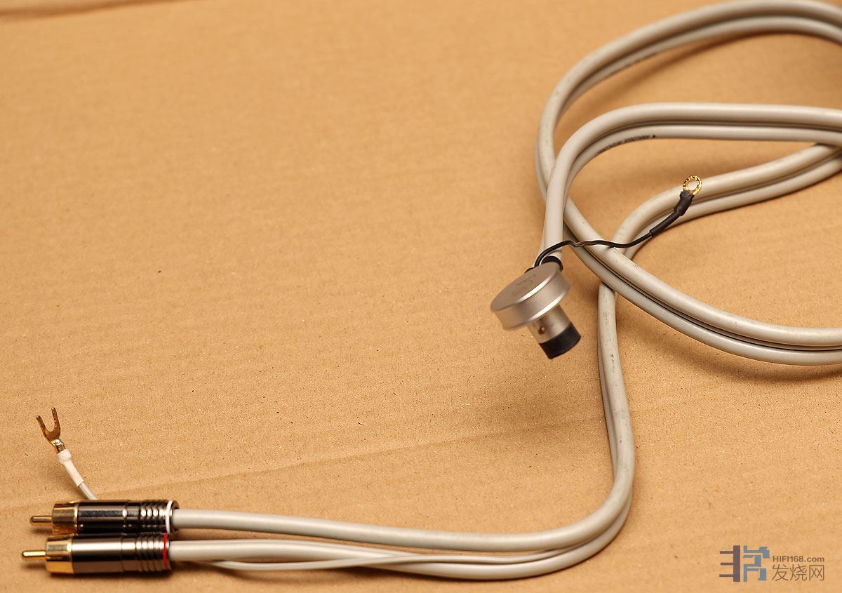

LP12全部3个型号都标配5针唱臂线,而且LINN的线材都非常出色,不是很挑剔的发烧友都可以直接用。
精确配的唱臂线型号和旗舰12配的唱臂线是一样。

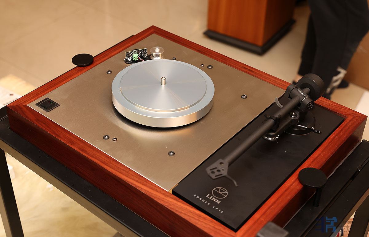

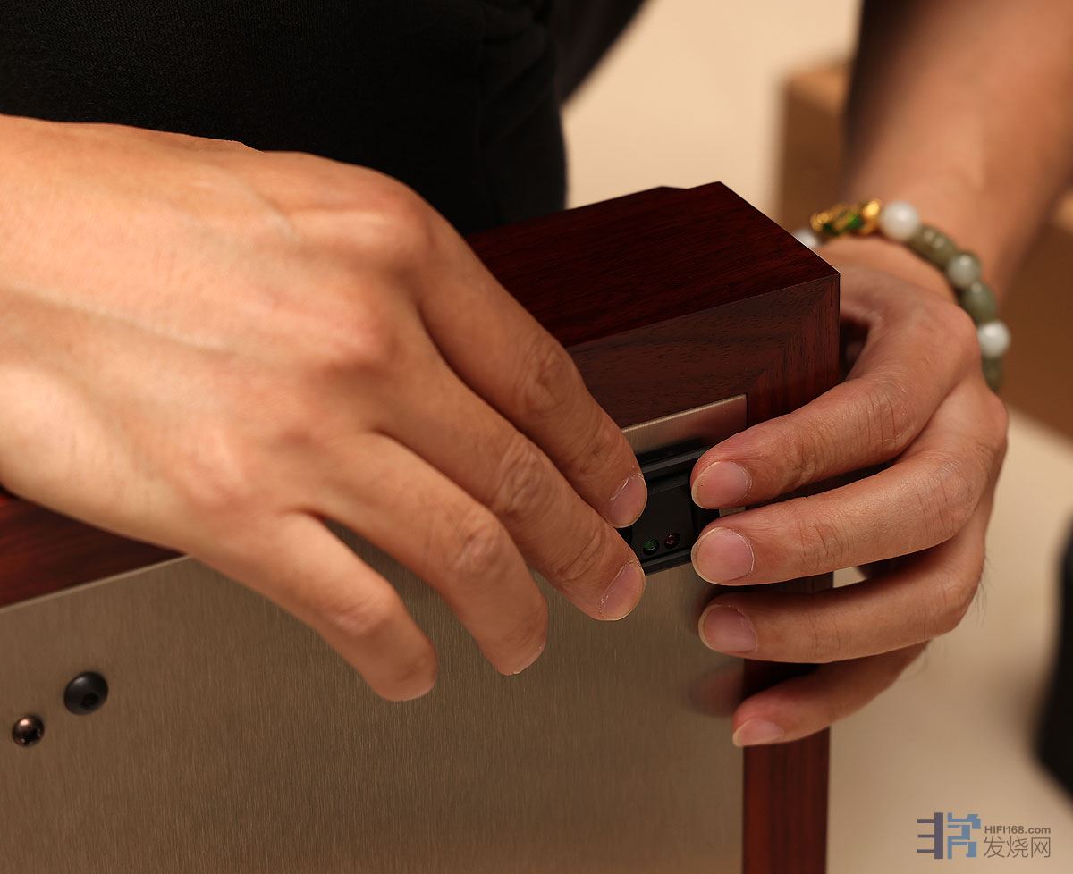

安装12的第一步就是把电源开关按进面板。

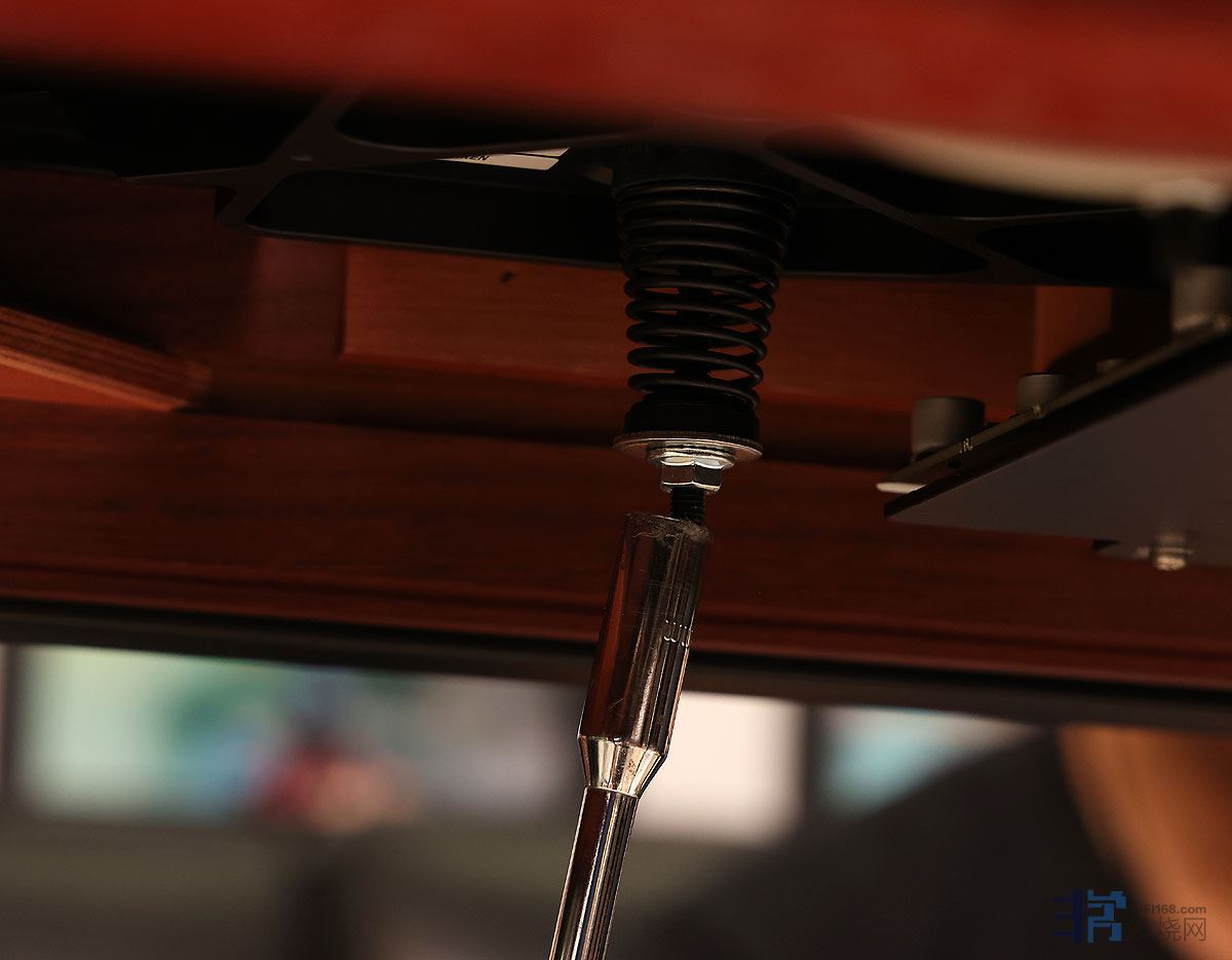

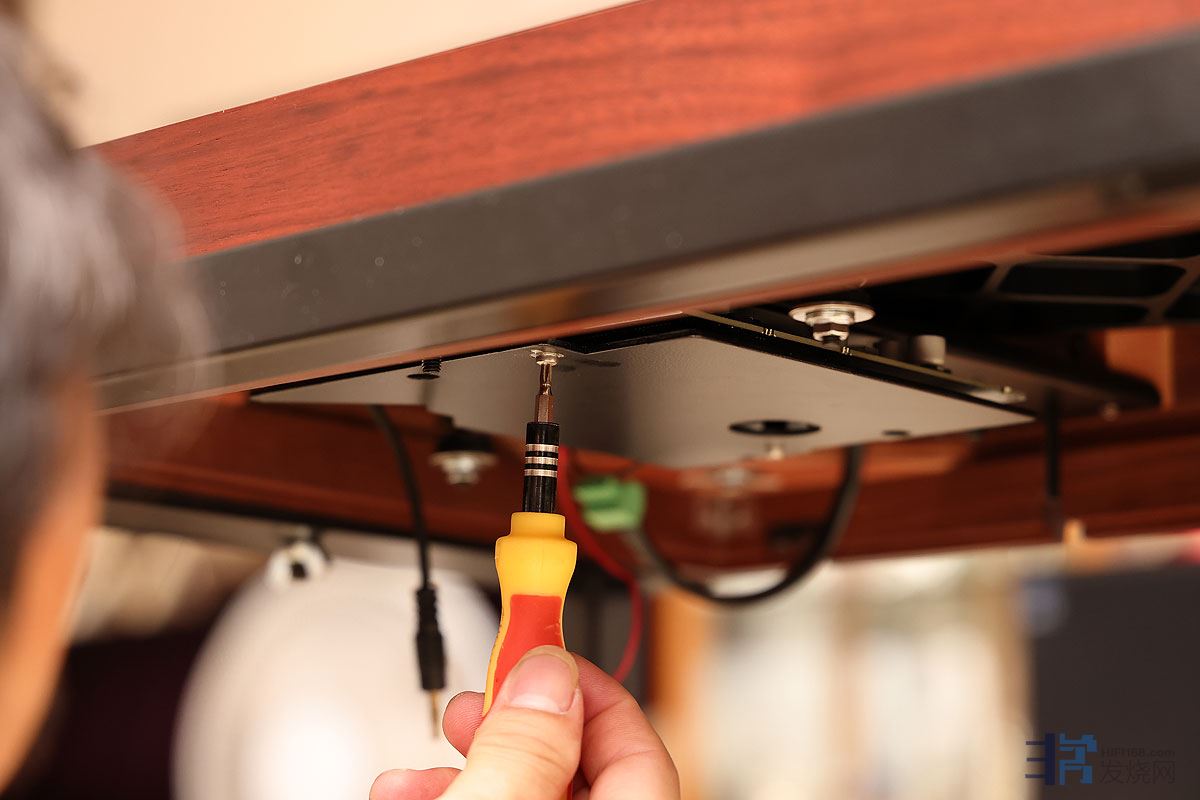

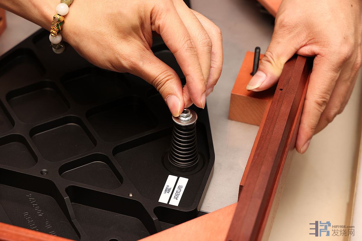

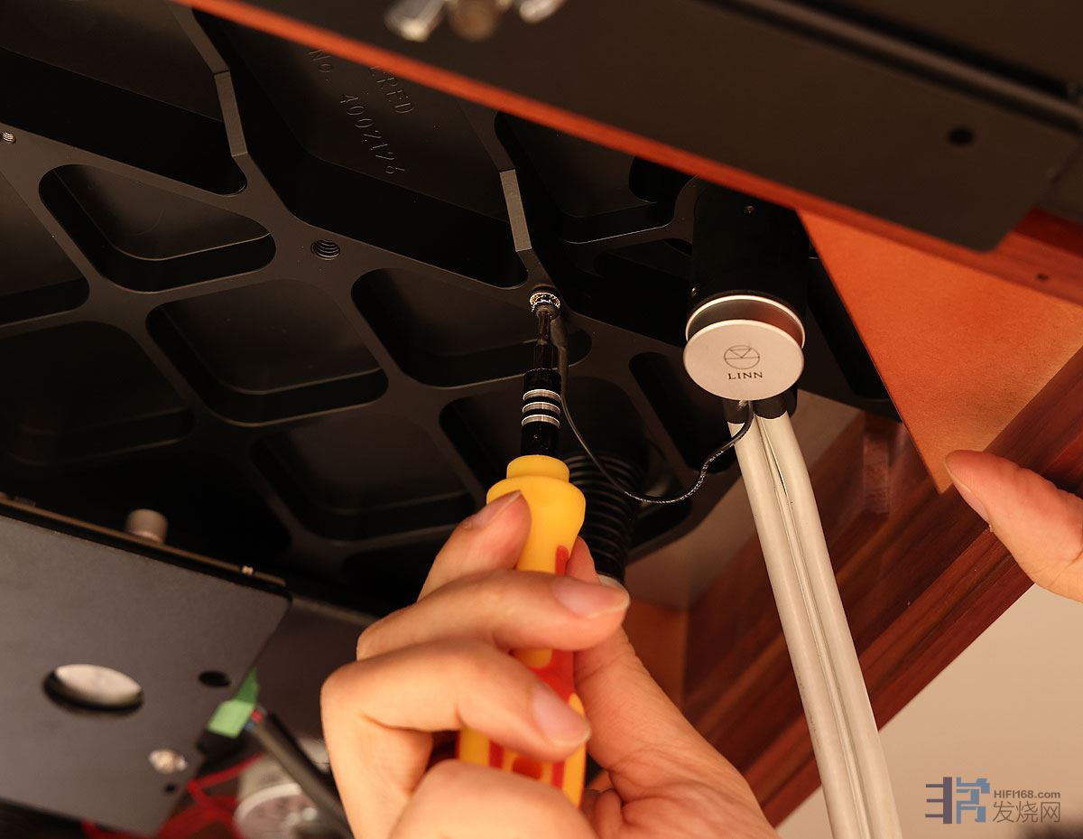

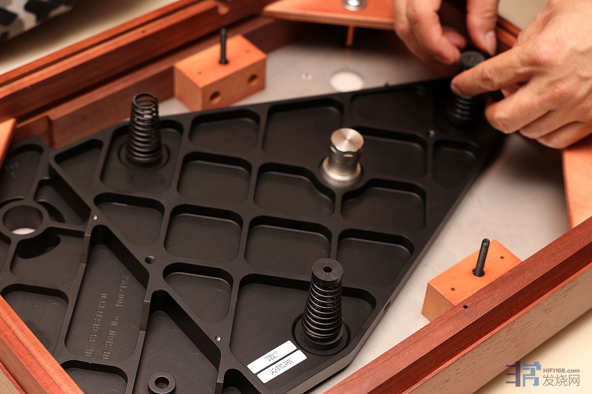

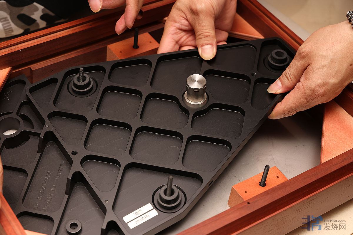

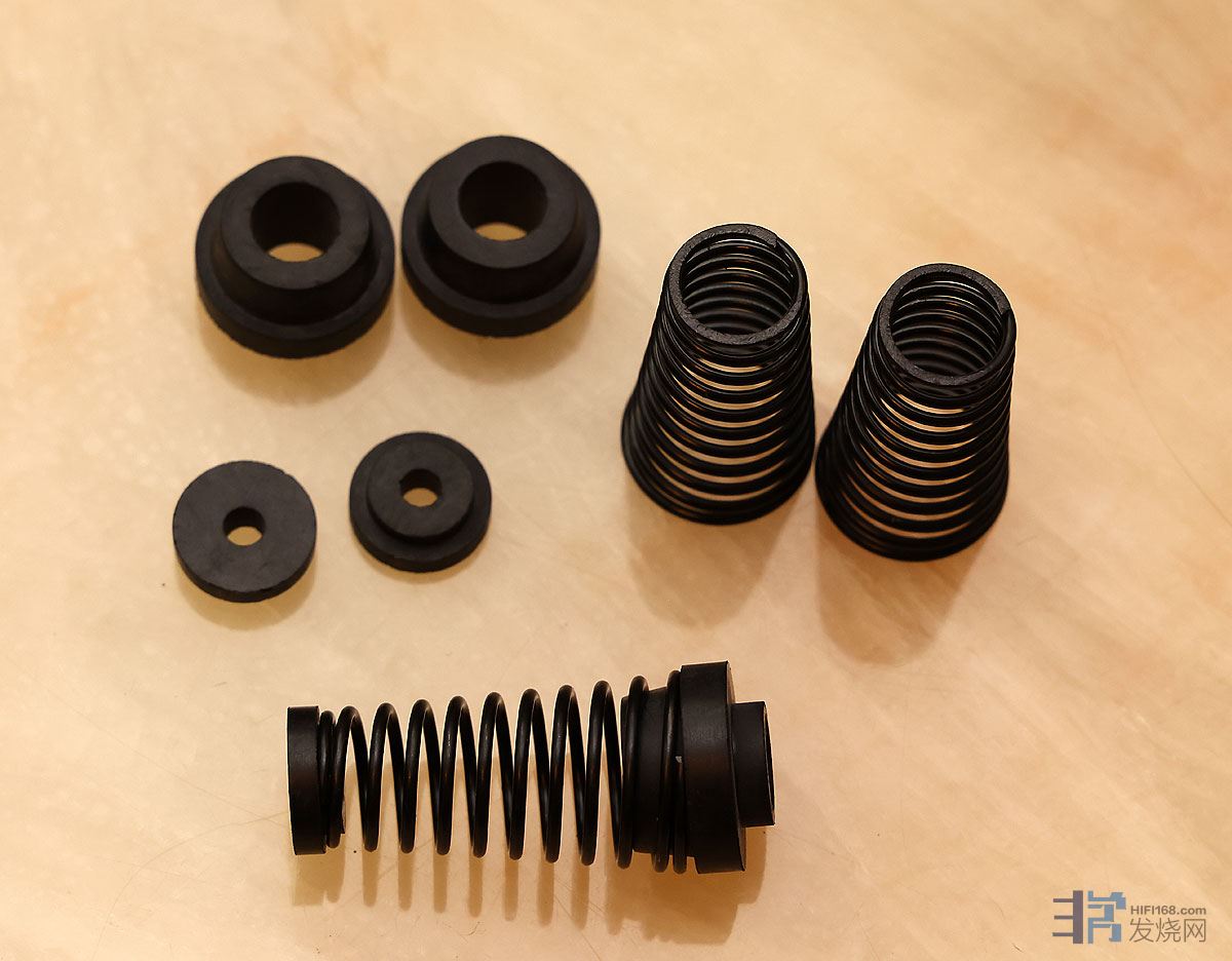

接下来是安装12的最核心部件:3条弹簧。
在还没有玩12的好多年前,eric就已经知道这3条弹簧的爱恨交加了。
LP12的设计概念那就是让转盘、唱臂、唱头与外界完全隔绝。
隔绝的方式有很多种,例如气浮、磁浮, 而LP12 是采用这三个金属弹簧来达成悬浮的任务。

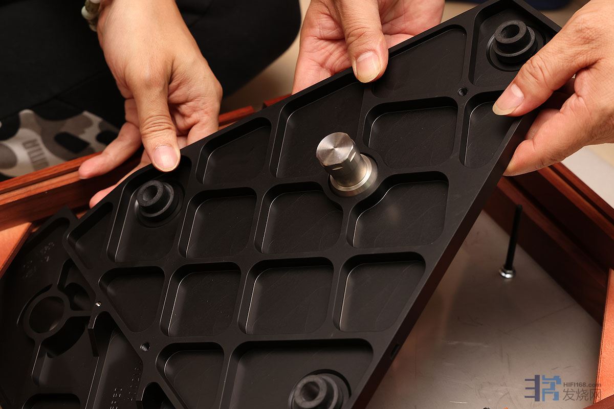

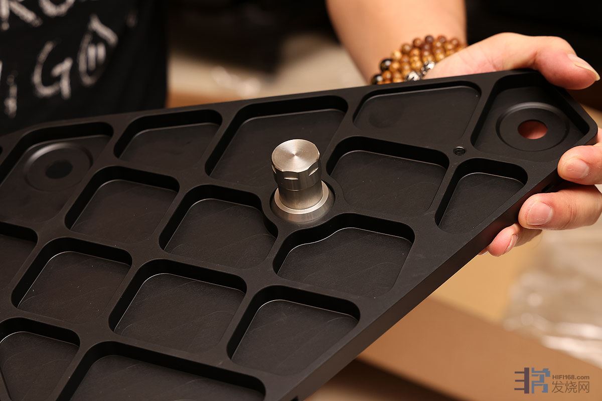

把轴承装进keel副底板。
把和弹簧配套的3个大避震胶圈放进KEEL副底板。
把keel副底板套进3个固定螺丝位。
弹簧套上小避震胶圈。
在上螺丝帽。

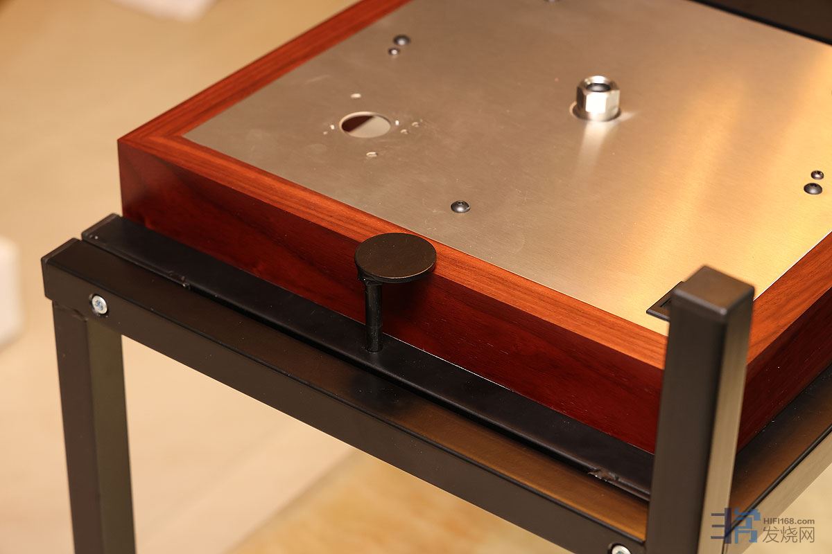

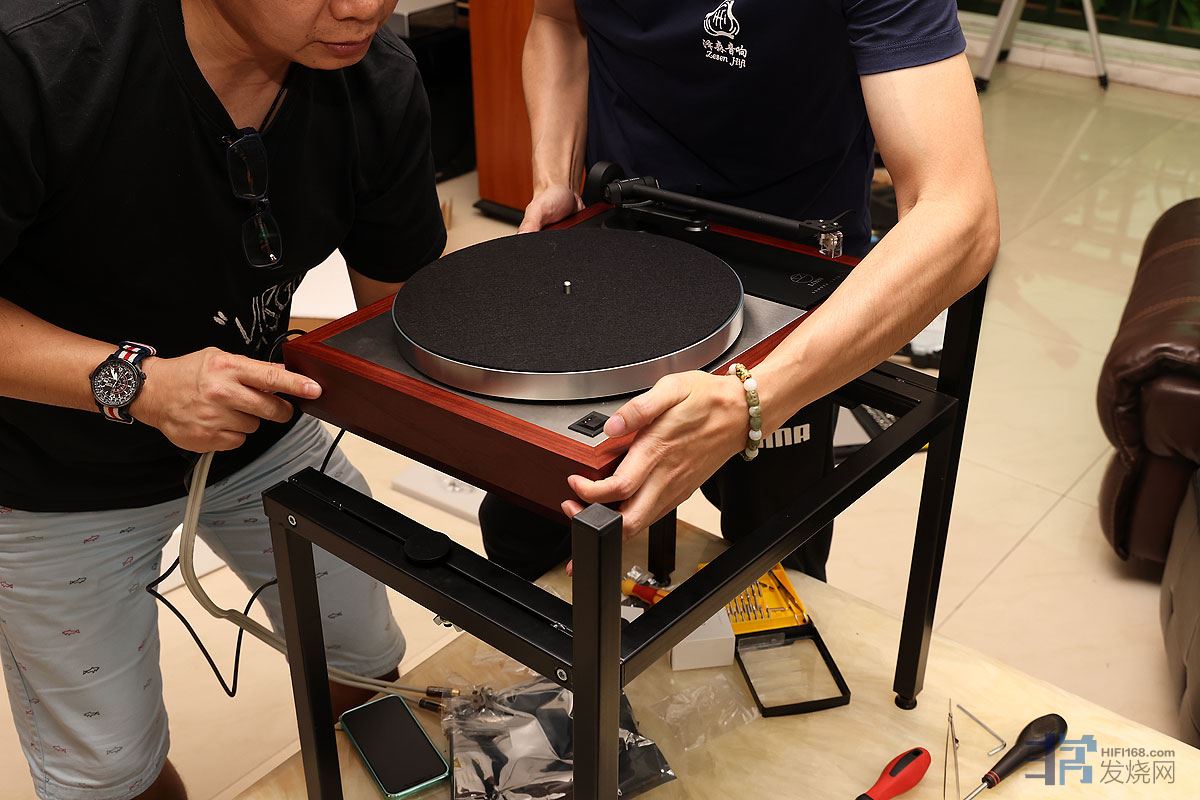

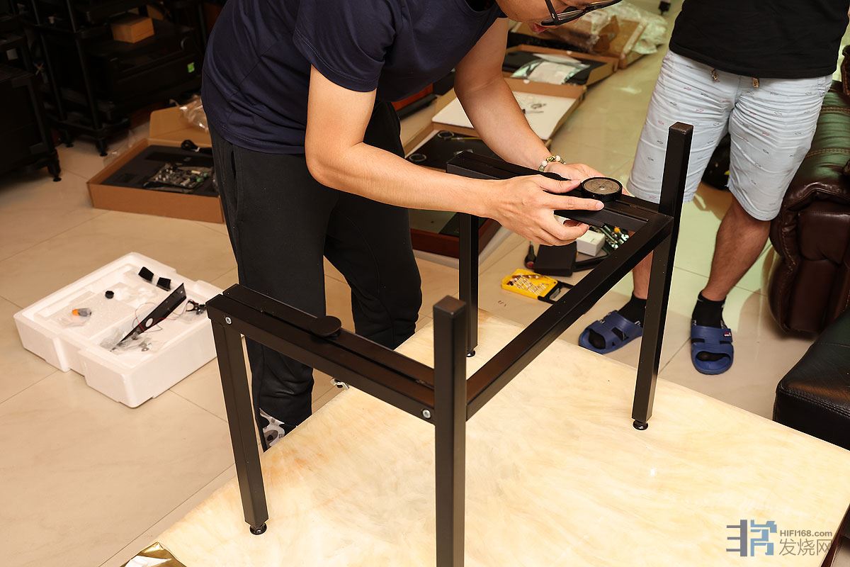

调整安装架的水平,这个安装架等于放器材的架,一定要水平,才能保证12安装准确。
放上12并固定好。

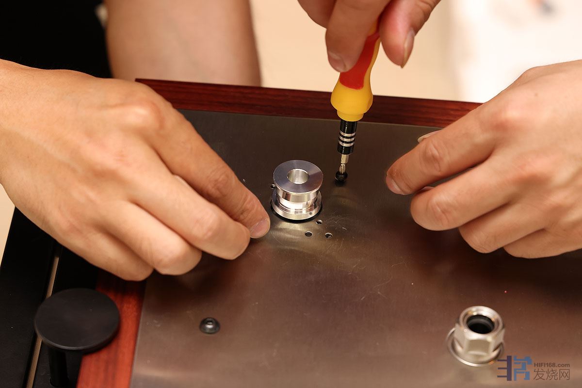

装上马达电机并固定好。

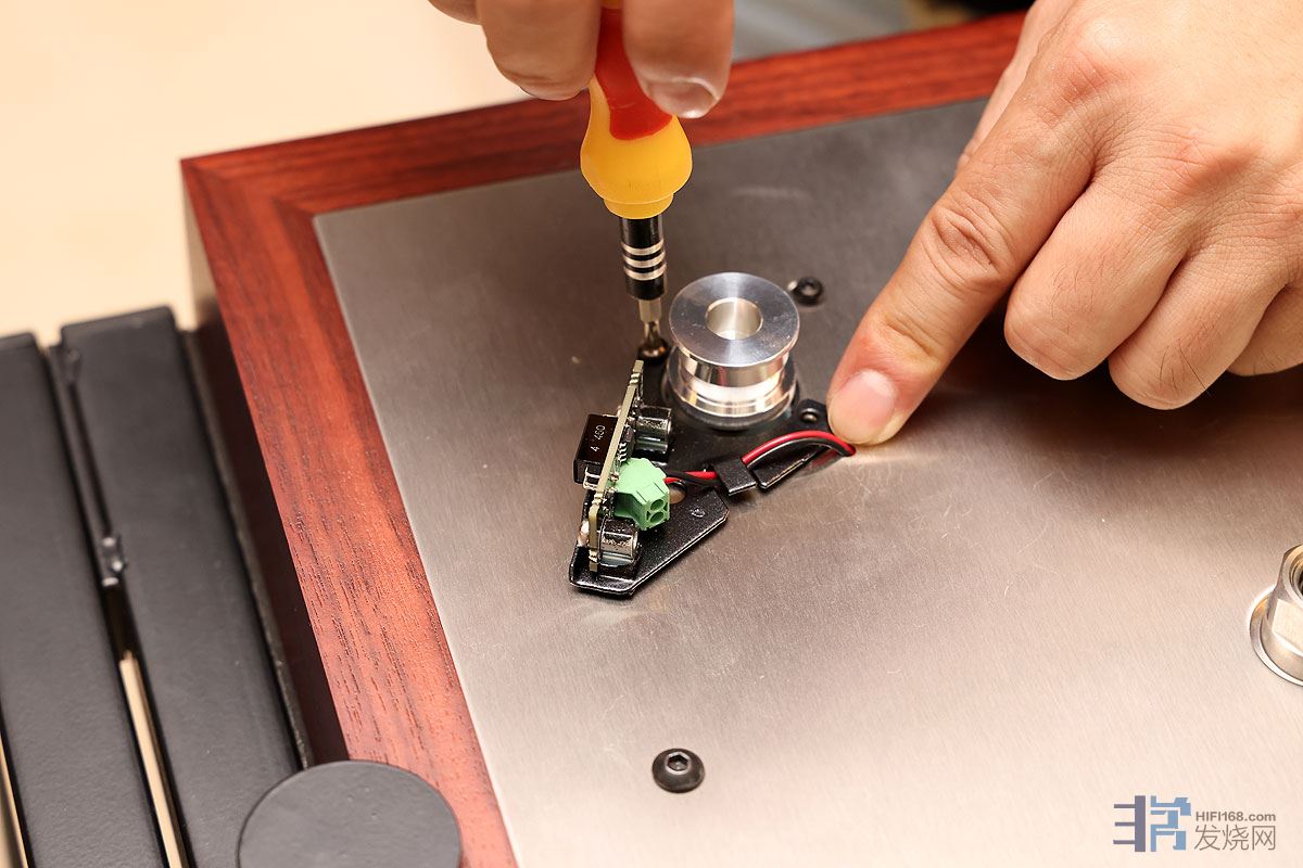

装马达测速器,它会持续侦测马达转速并加以自动控制,让马达保持恒定的准确转速。

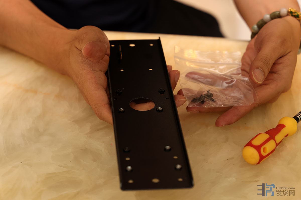

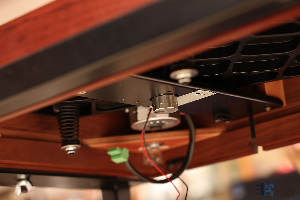

LP 12的龙骨。
装上龙骨,保证箱体的高刚性。

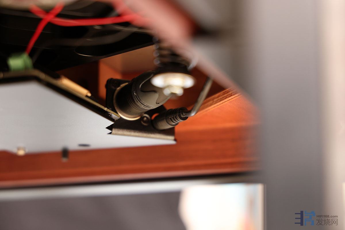

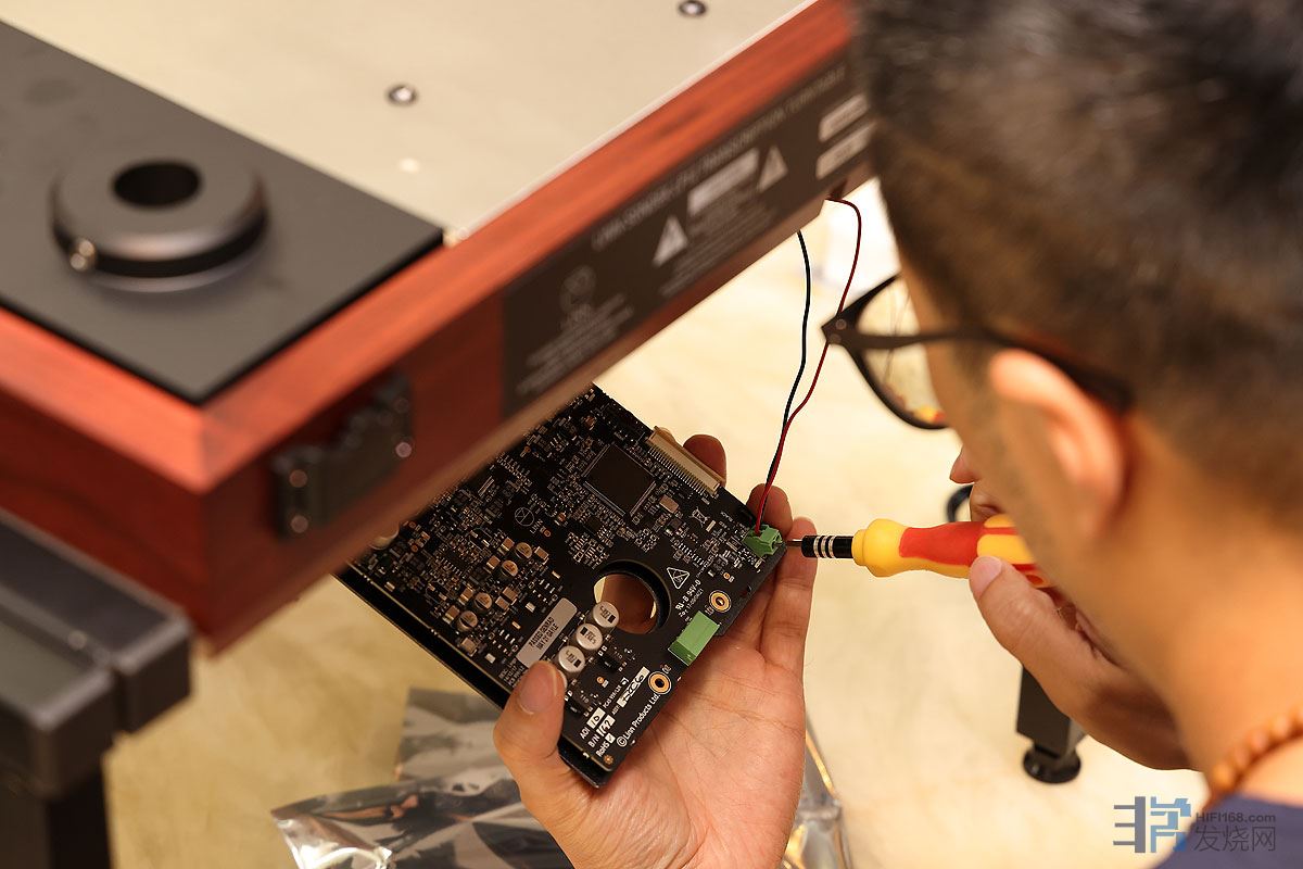

将马达测速器连接上马达转速控制电路板。
安装马达转速控制电路板。
线路板接上外接电源接头(大口径)和面板开关接头(小口径)。

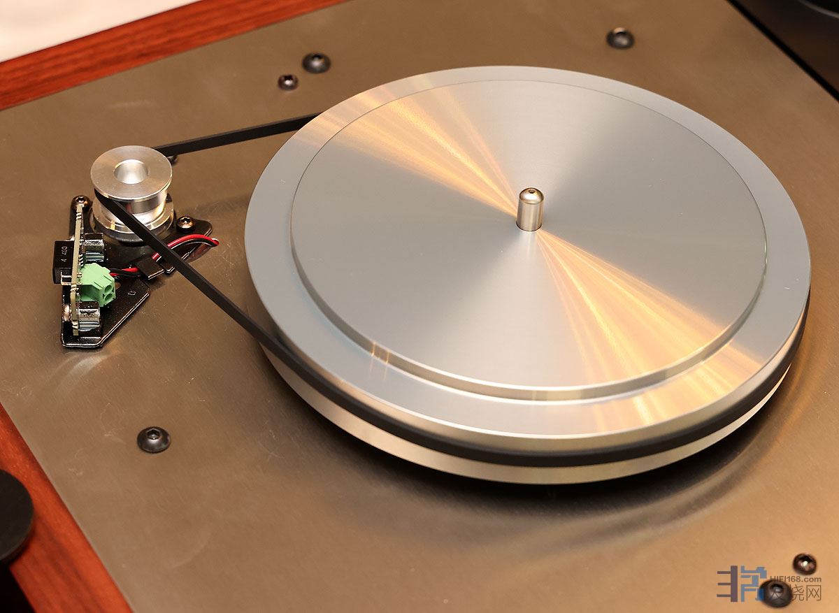

拿出小转盘,12的大、小转盘都采用锌铝合金制成双层抗磁锌铝合金盘面,谐振控制非常出色。

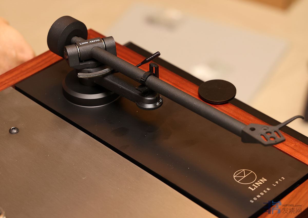

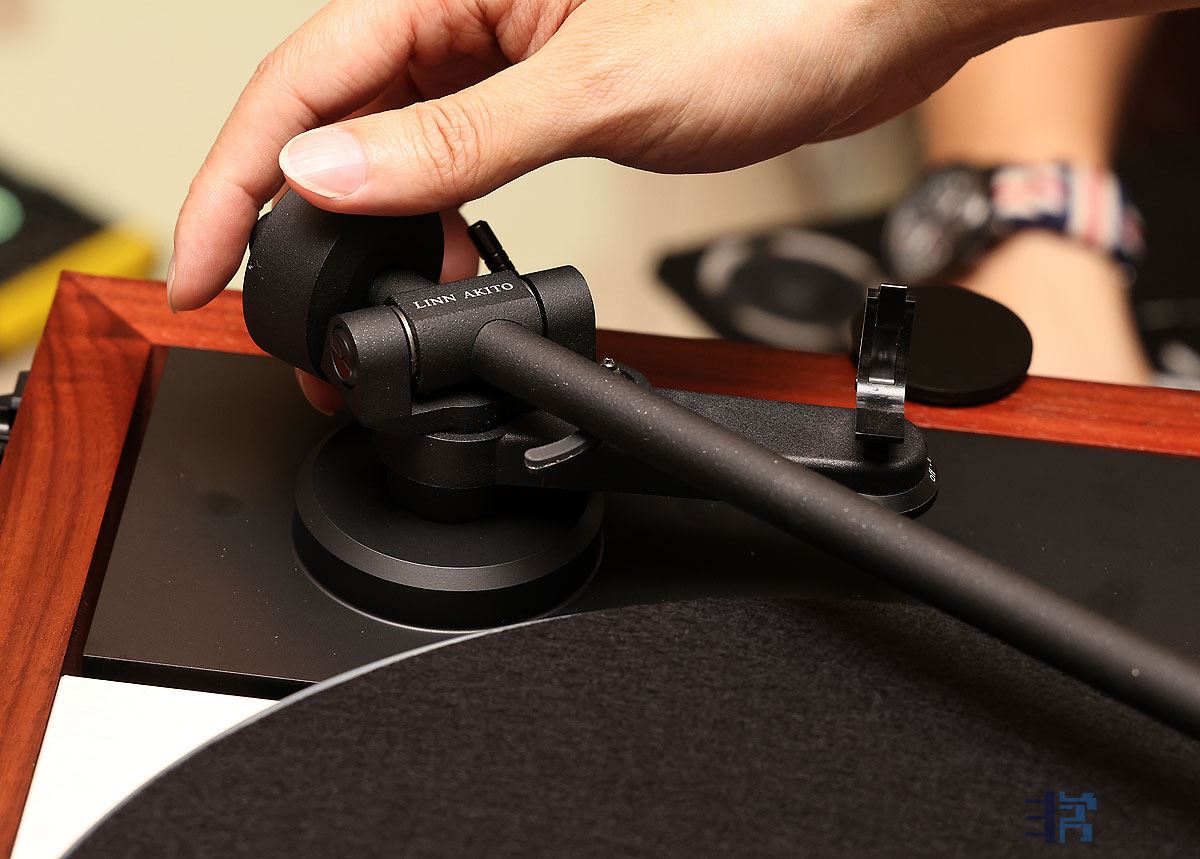

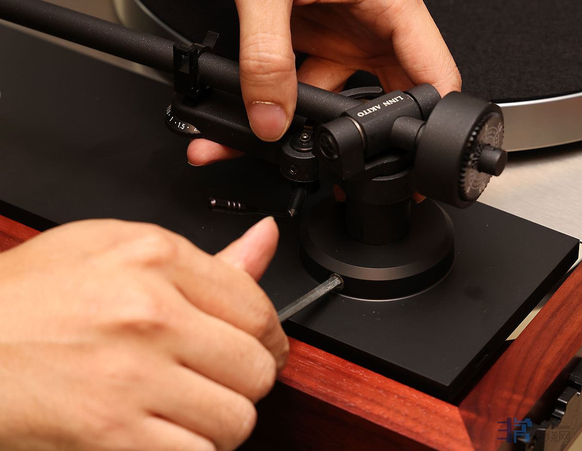

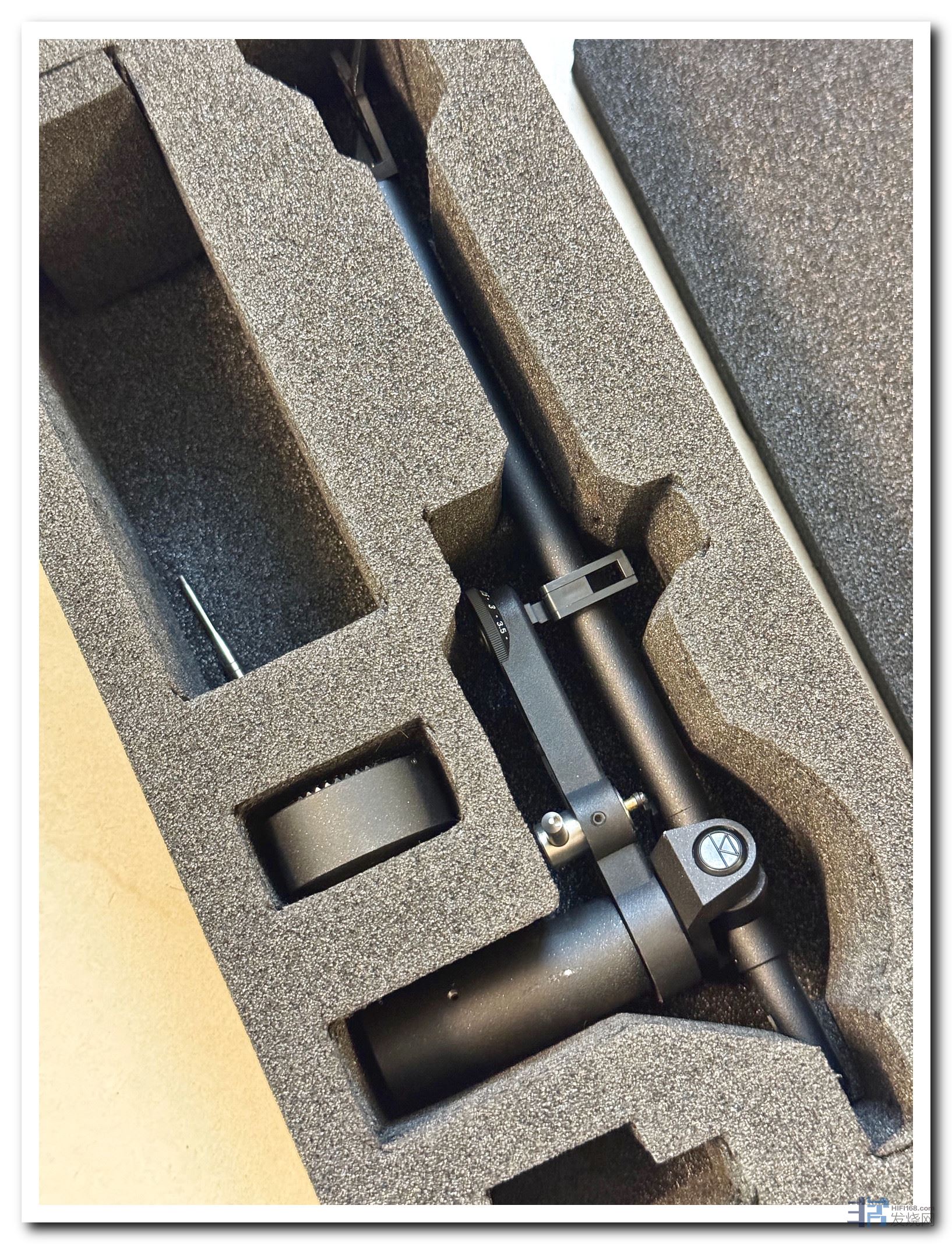

放上唱臂。

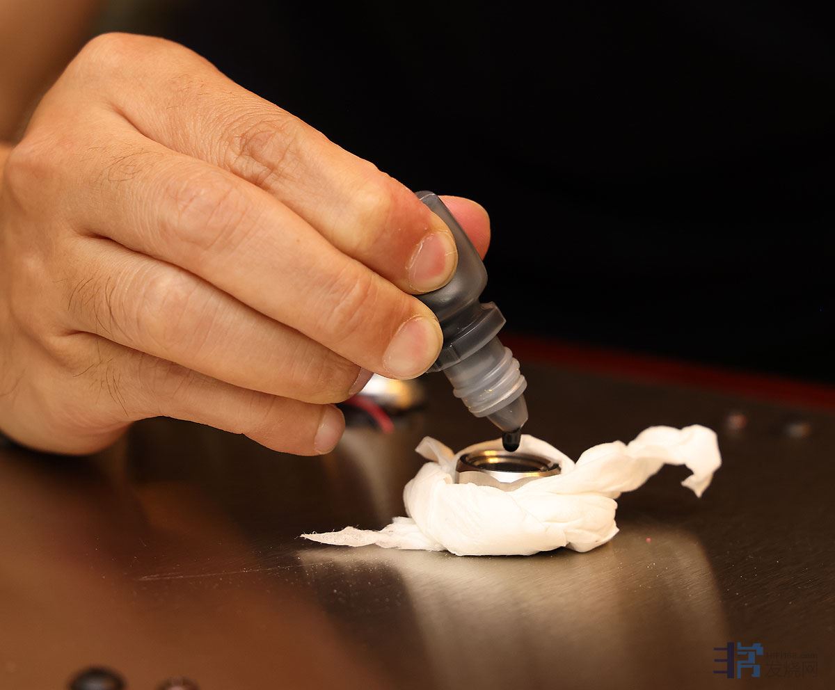

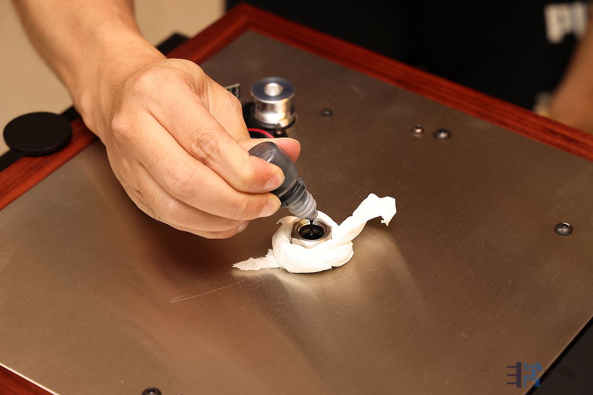

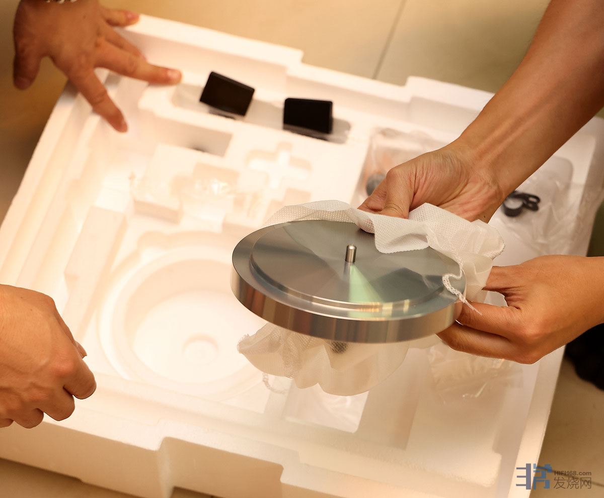

12的新轴承是单点支撑浸油轴承,所以要放配套的润滑油,滴之前用纸巾先把轴承围一圈,防止润滑油滴多了, 放转盘的时候把润滑油挤出来。
根据经验,新轴承一般是滴28滴就够了,以后每年根据当地湿度情况添加1到2滴。
放进小转盘,转几圈,等几分钟后再拿起来,拿走刚才放的纸巾,再放好小转盘。
再放上 Neoprene 合成橡胶传动皮带。

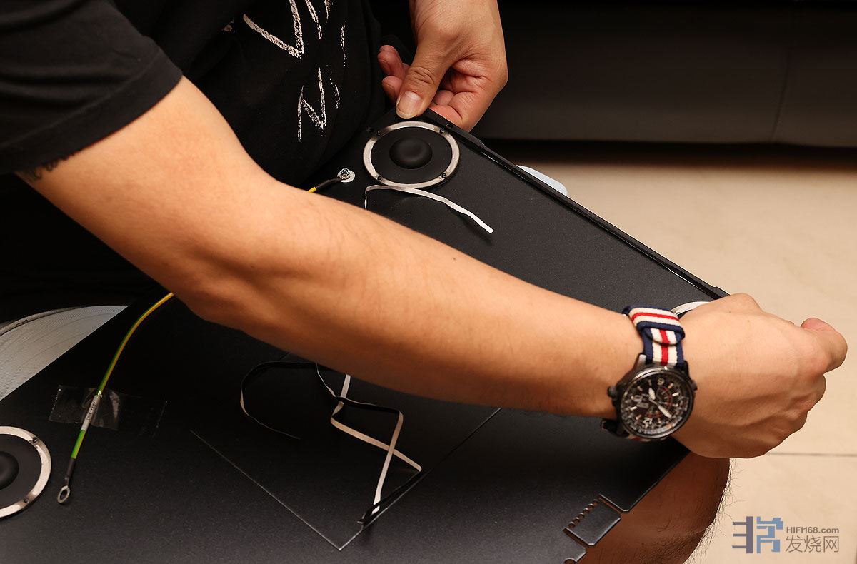

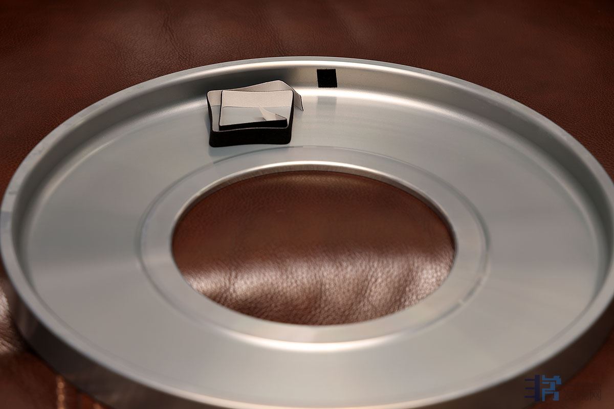

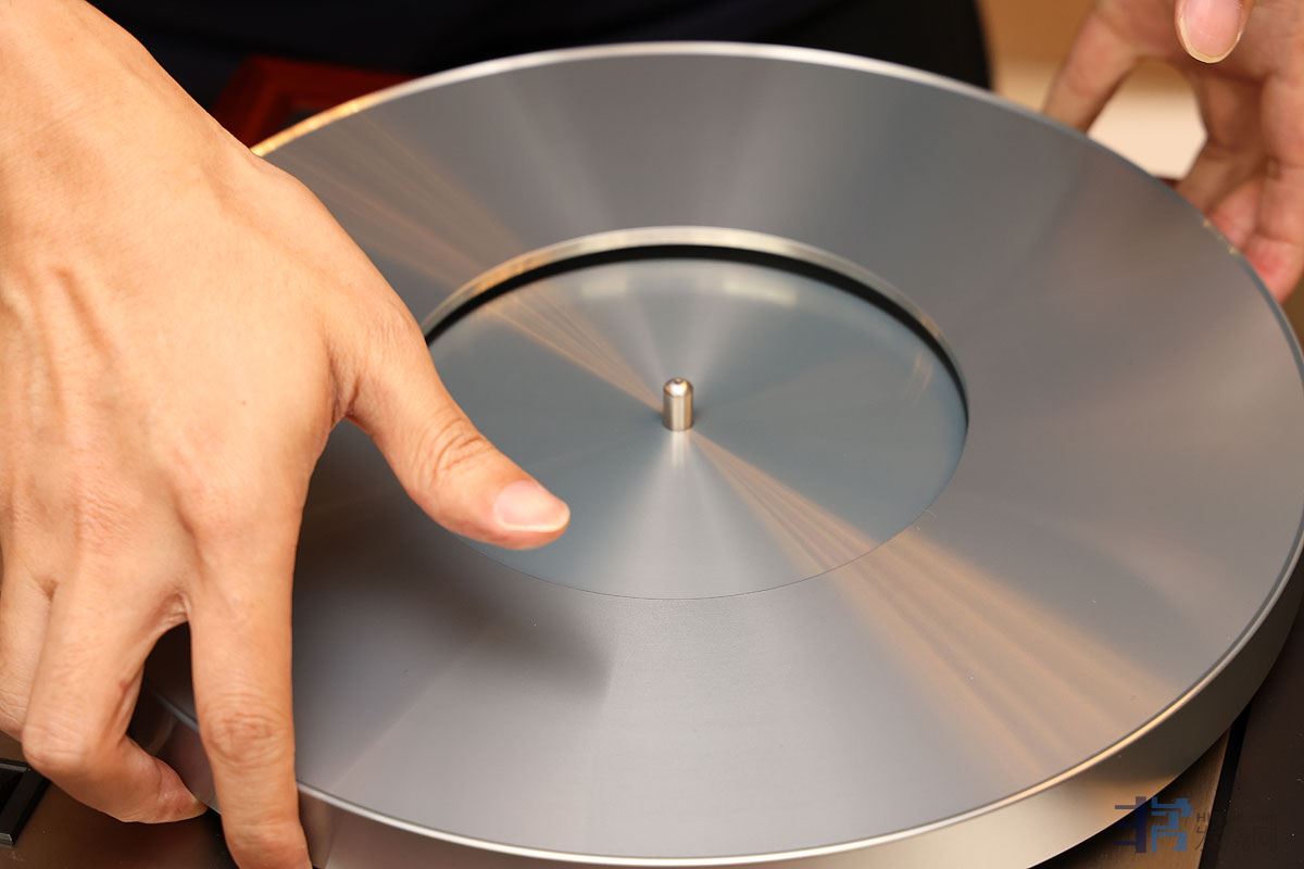

给大转盘内侧贴上随机送的测速用黑色带。
然后放上小转盘上。
安装唱臂线。

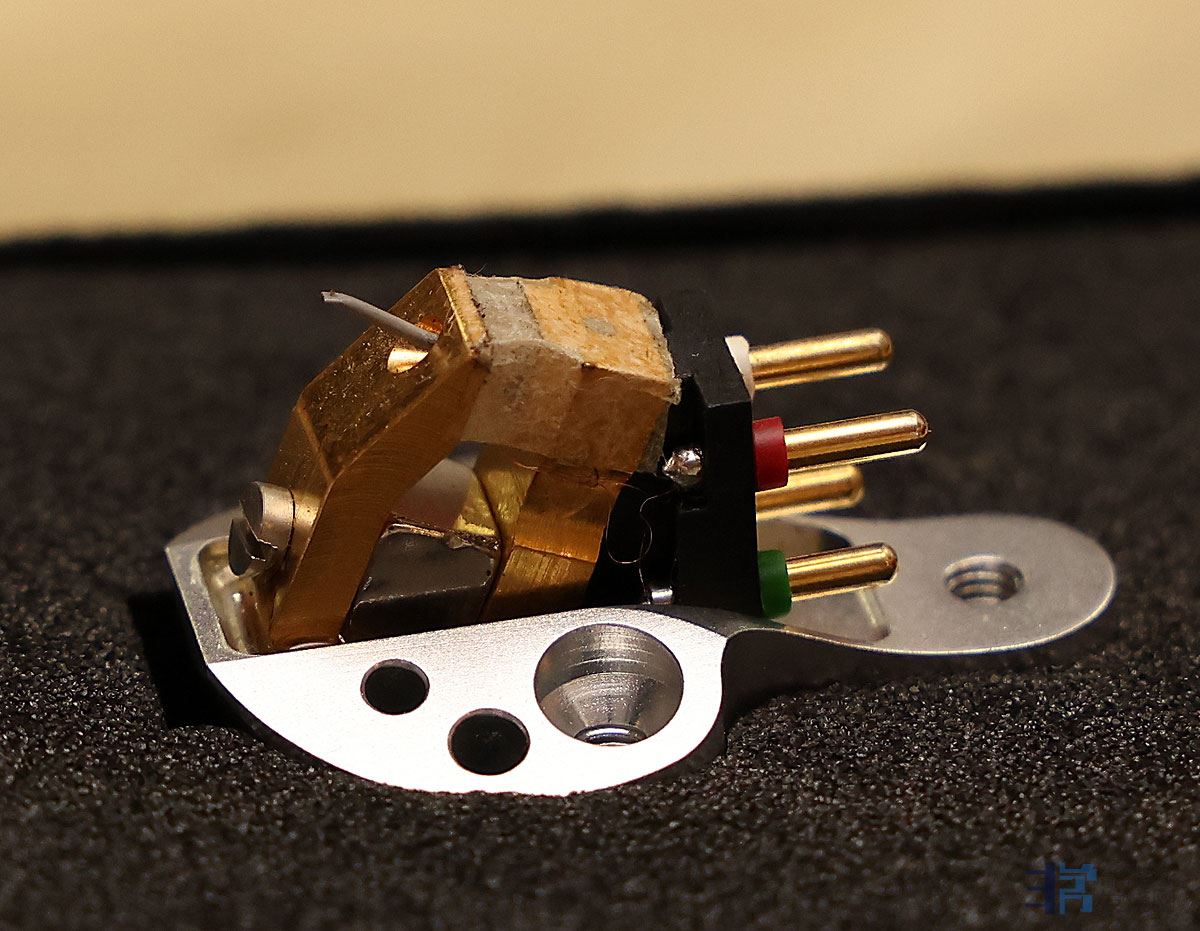

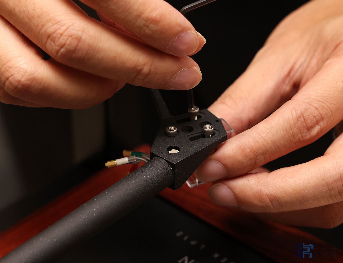

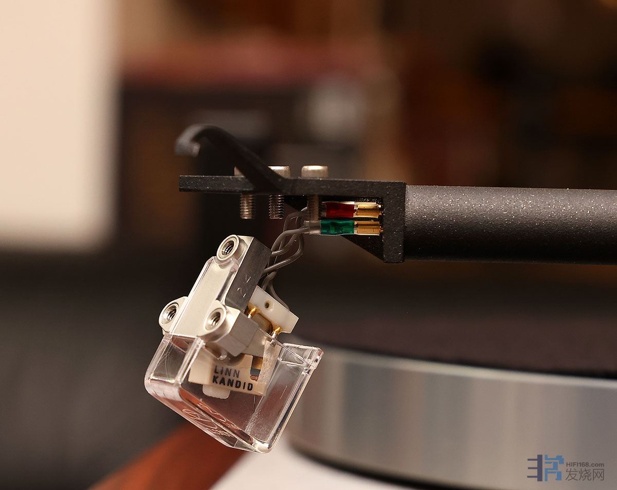

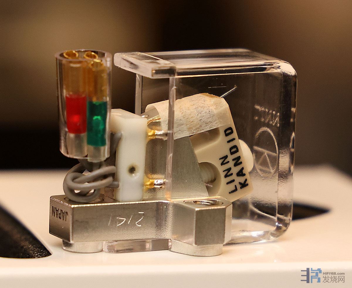

这是包装内的旗舰KANDID 唱头。
先接上接线。
下图是精确原配的KRYSTAL MC唱头。

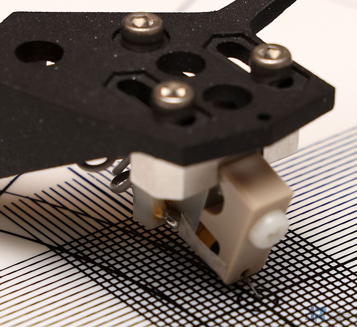

KANDID 唱头是3点式安装,其中一点是固定、2点可以调,这样更容易调校。

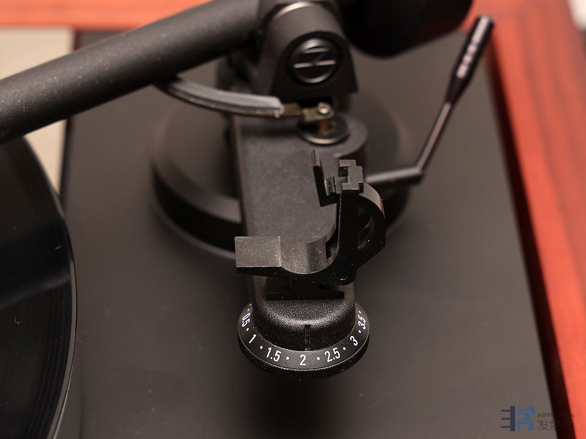

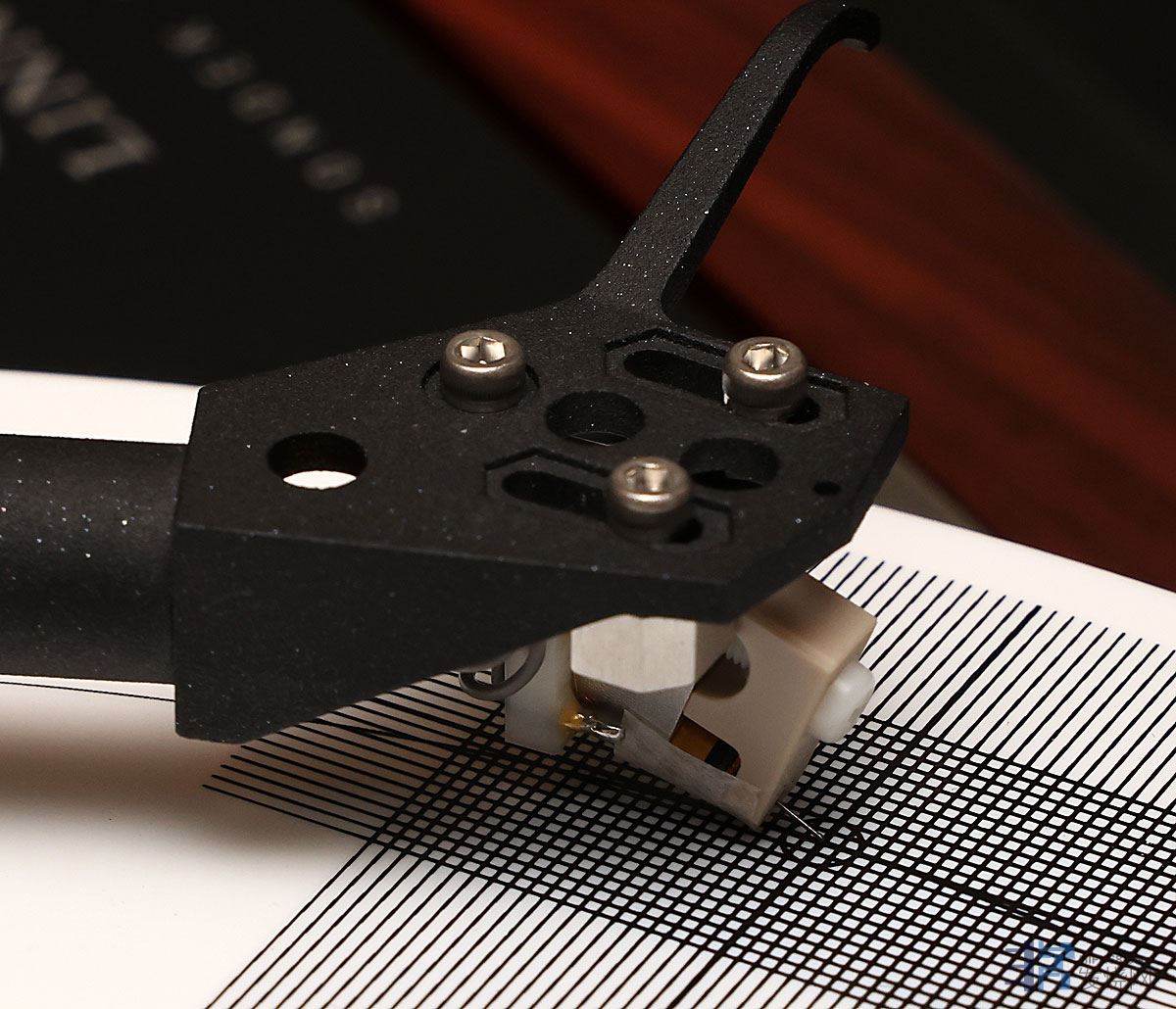

调整唱头的正切角。
如下图,我们的目标就是调整到把唱头针尖分别都可以落在A点和B点上。
下面的是A点。
B点。

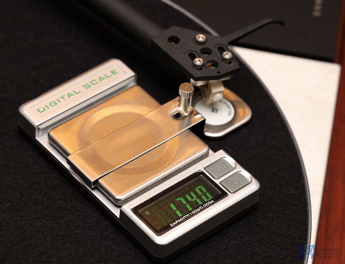

调整针压。
KANDID建议的针压是1.72-1.77克,我就调中间1.74.
调VTA,目标是唱臂和唱片平衡。

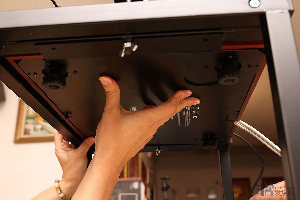

接着就是调最关键的3个弹簧了,这个话题可以开一个专栏。
目标就是师必须调到唱片转盘的震动只有垂直位移,而没有水平位移,这是十分考验耐性与经验的步骤。

最后,在底盖贴上随机送的绒布防震带。
装上底盖。
