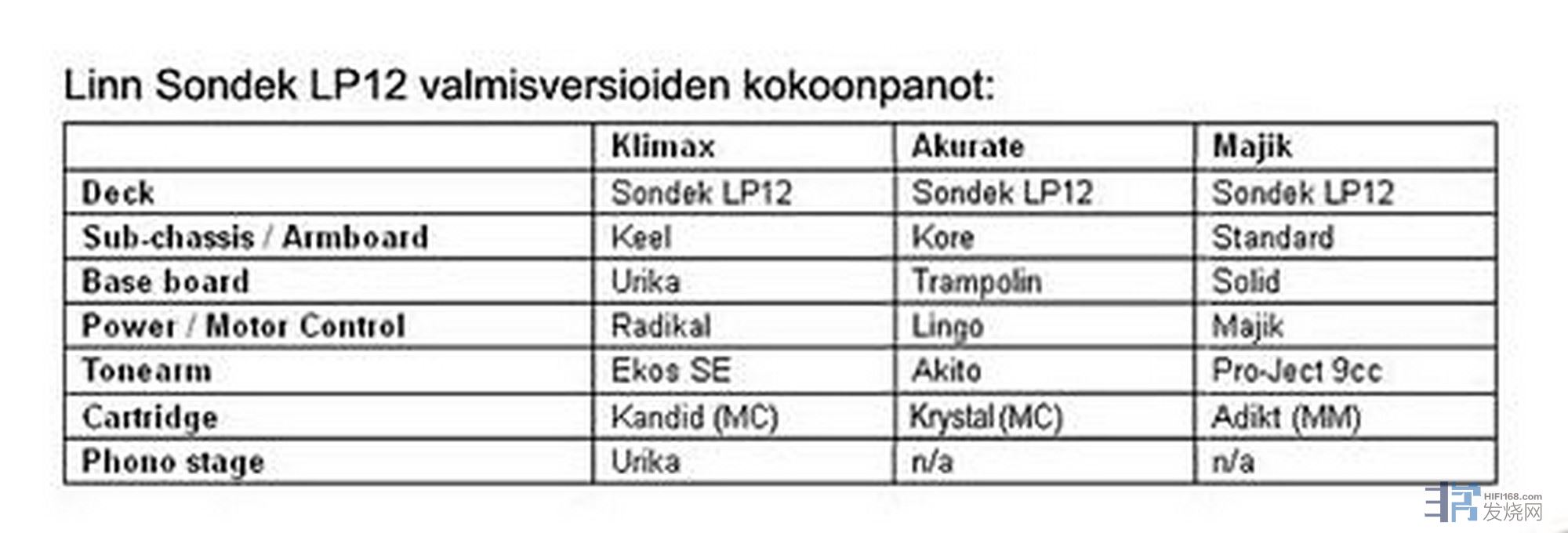

目前LINN LP12黑胶唱盘细分有3个型号,分别是旗舰Klimax LP12,全套含唱放的定价是20万;中间的是精确 Akurate LP12,不含唱放全套定价6.5万,入门级的Majik LP12,不含唱放全套定价3.5万。
3个LP 12型号分别对应配置3个不同级别的唱头、唱臂、电源、底板等。
下表就是3个型号的配置表,分别是机壳、副底板+唱臂板、底板、电源供应、唱臂、唱头、唱放。
其中机壳“Deck”是一样的,所以只看LP12的机壳是不知道具体型号的,必须参考上面所用的唱臂、唱头才知道具体型号。

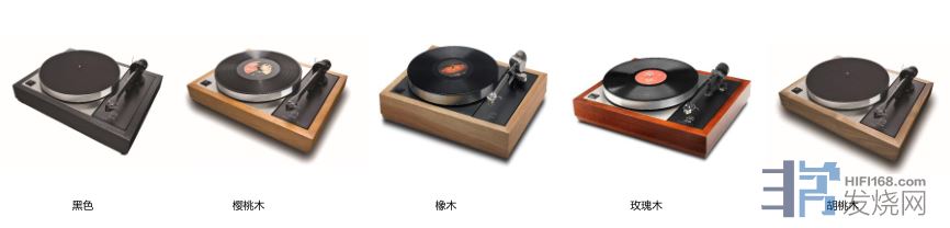

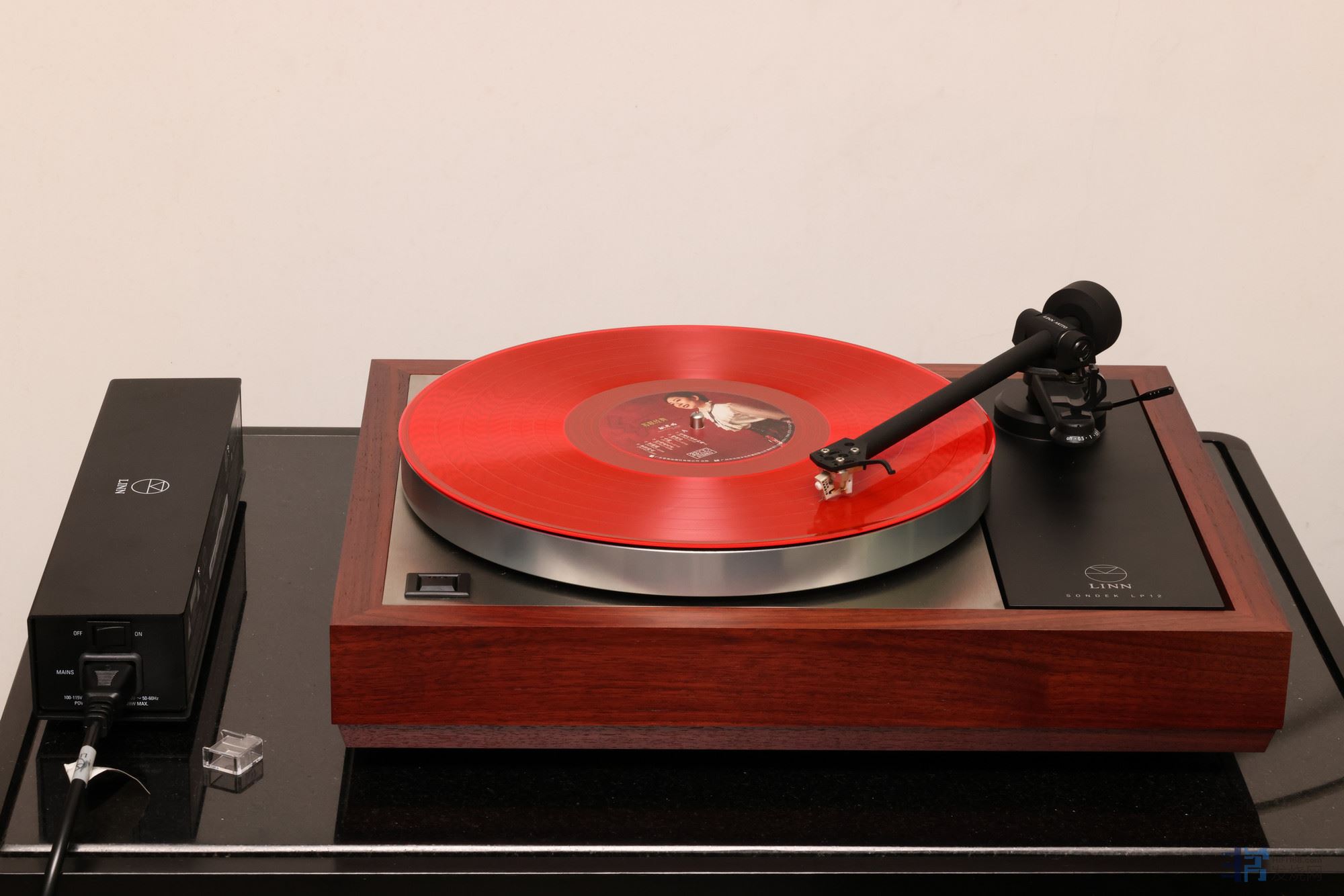

LP 12提供5个常见颜色的机壳可选,还可以自己定喜欢的颜色,我的是玫瑰木色,也是最常见的LP 12机壳颜色。

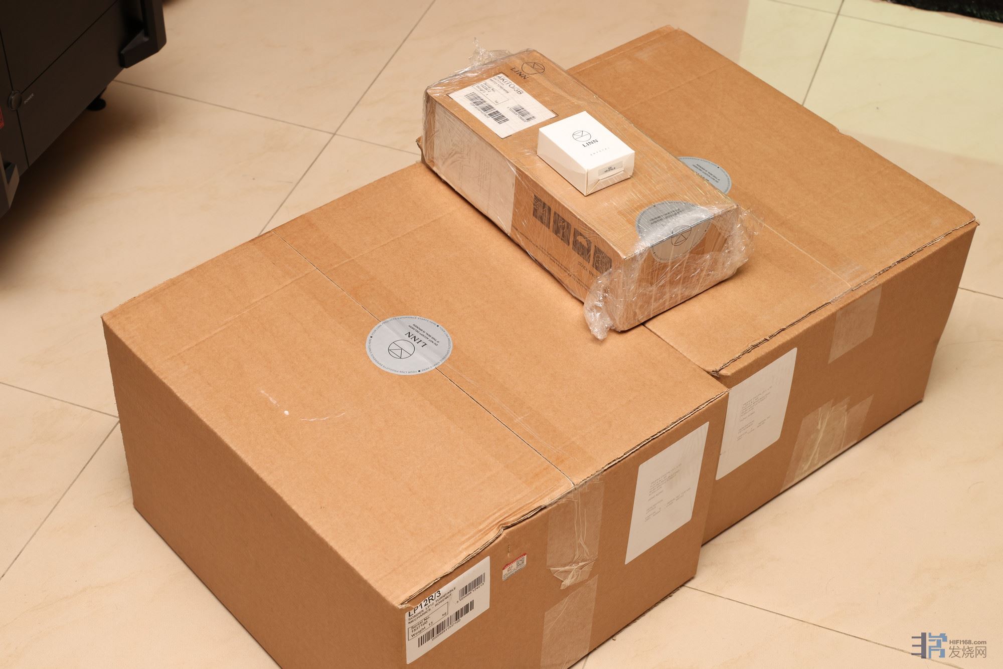

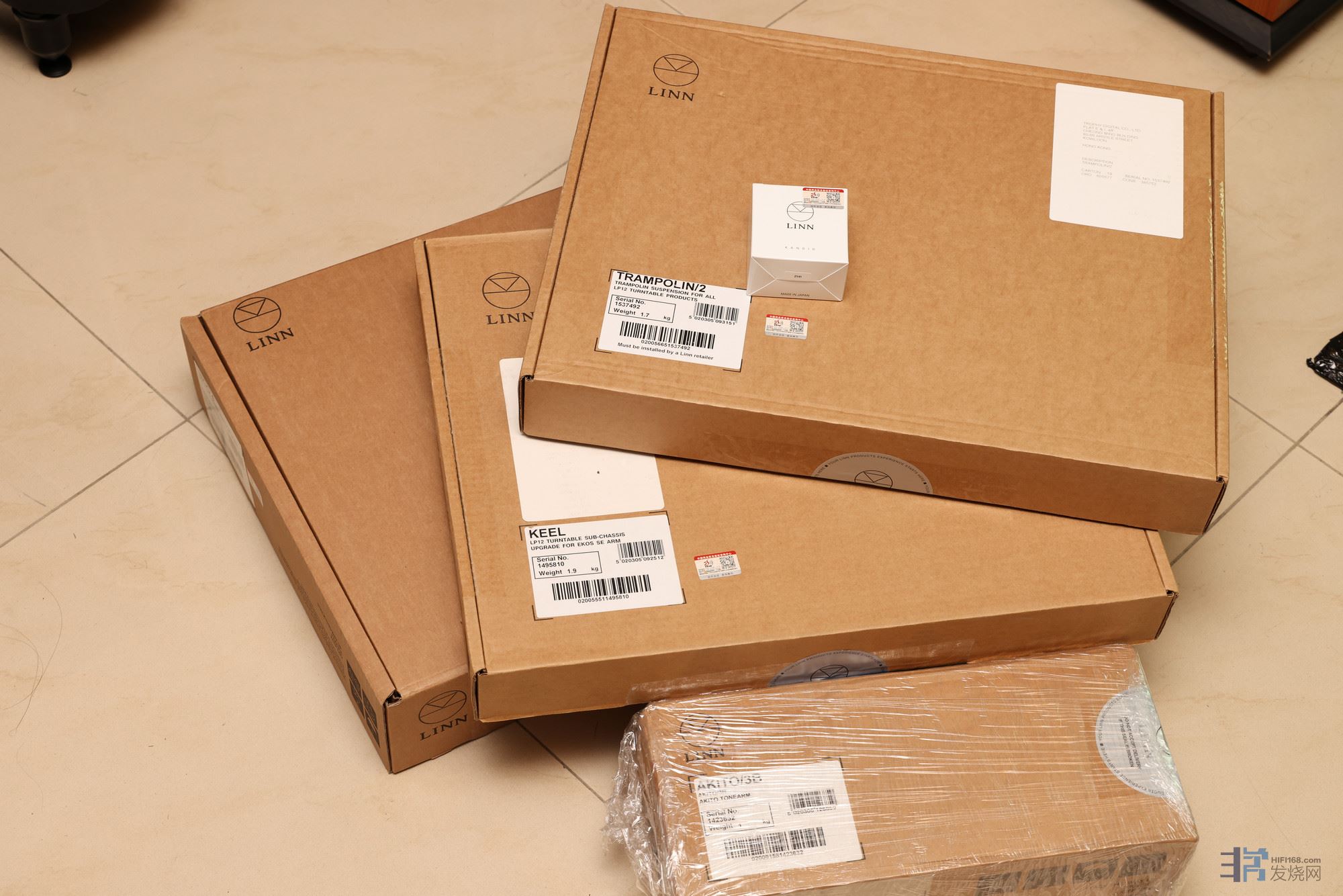

精确LP12是3个包装箱,其中白色的小盒子是精确12的原配唱头,下面的小箱子就是唱臂的包装盒。

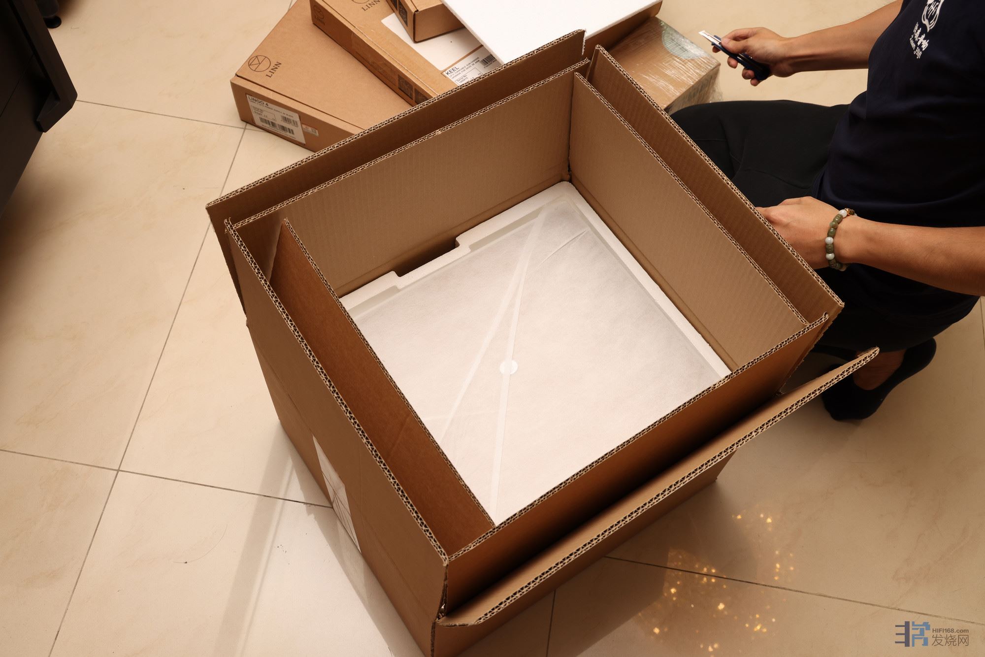

其中一个大的包装箱是转盘盖、机壳以及转盘轴承。

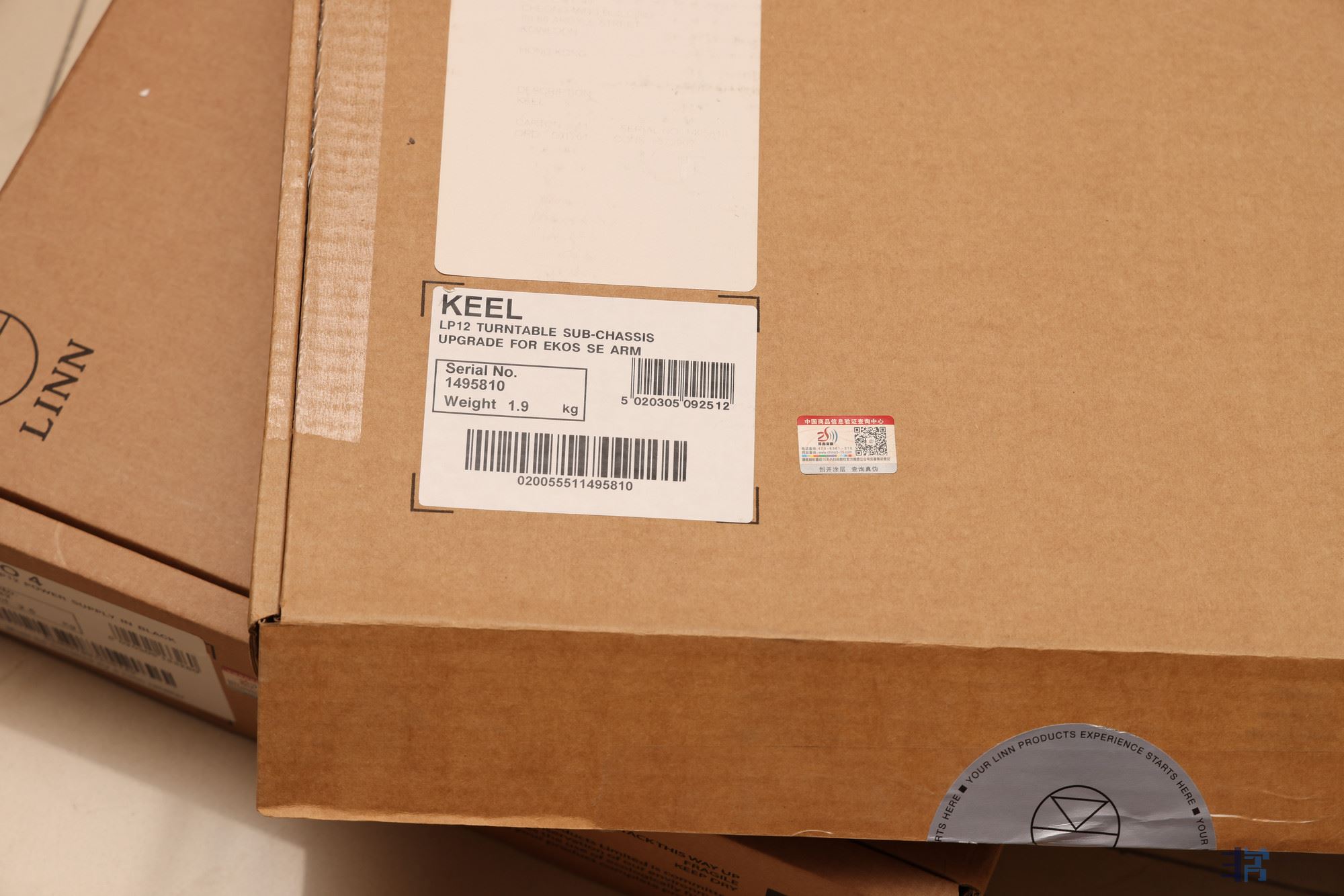

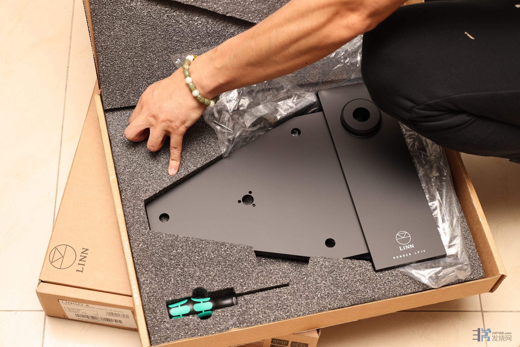

另外一个大包装是内有3个小包装,分别是KEEL副底板+唱臂板、电源、底板。

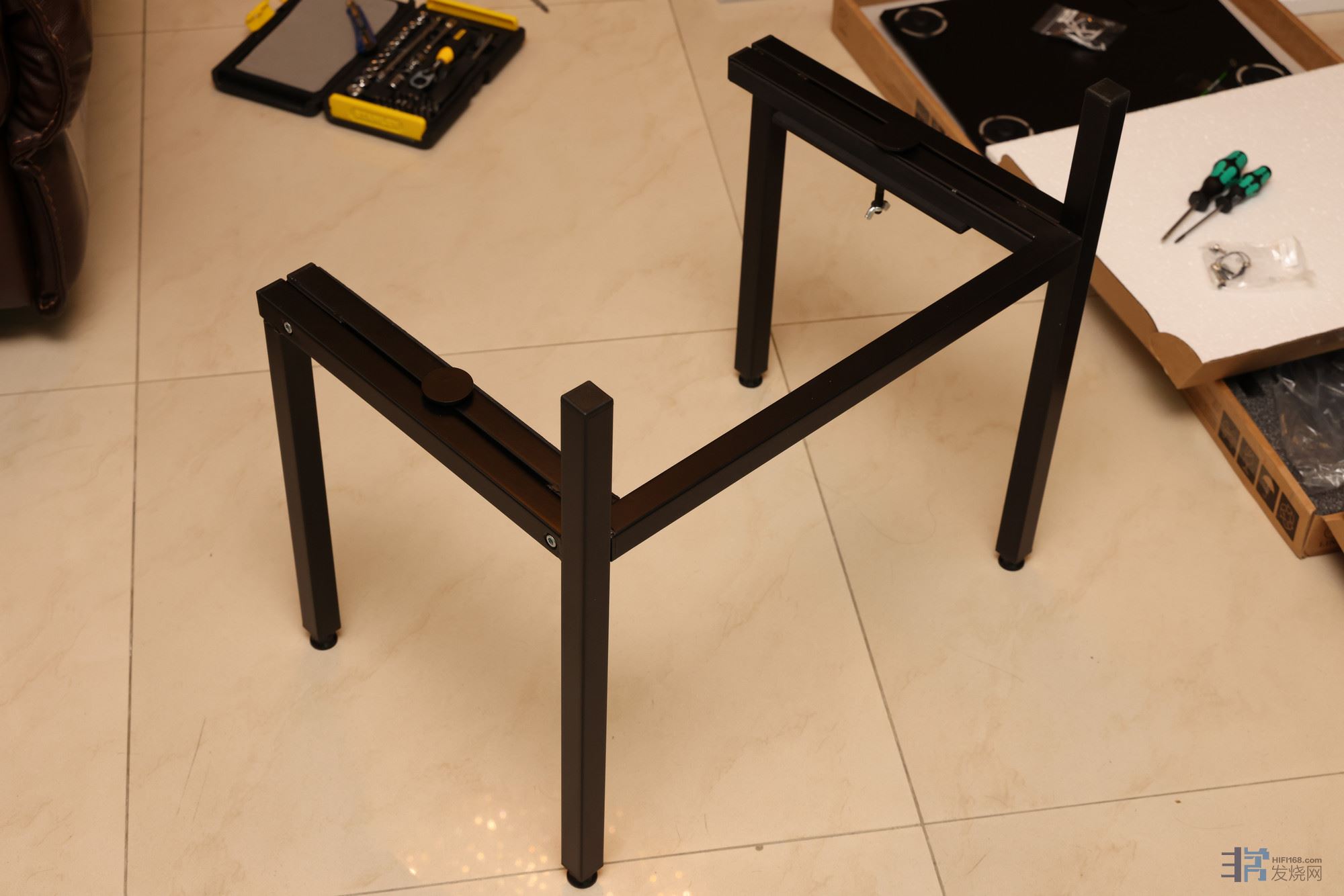

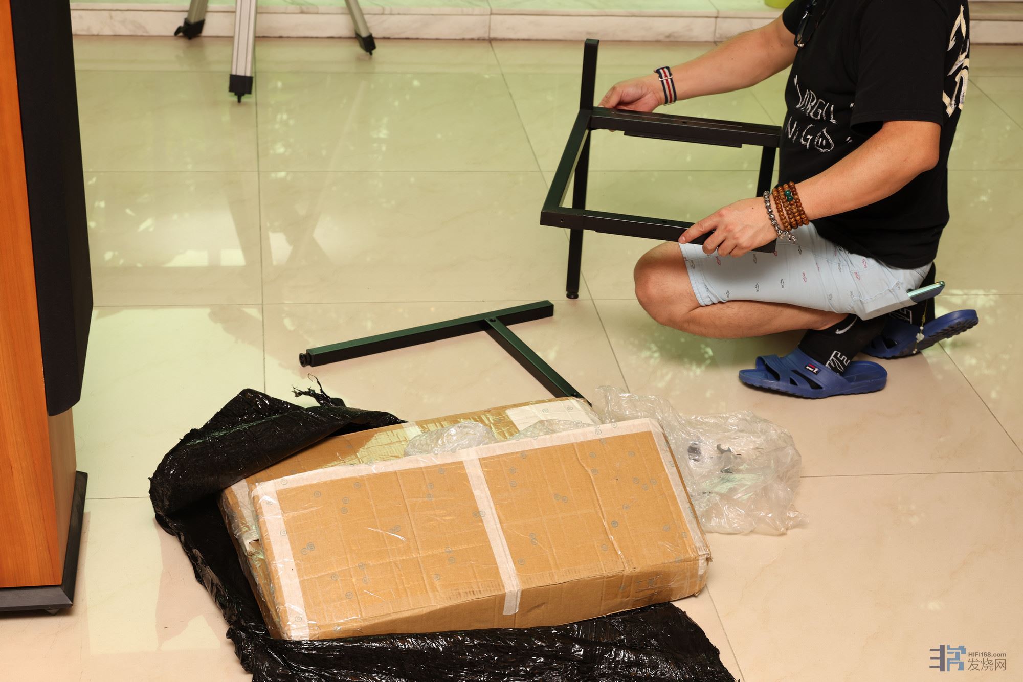

在安装LP 12的安装辅助架,这个架是安装时使用,所以不需要购买,由安装的代理负责提供或者借出。
感谢泽森音响的阿晓和生哥两位老朋友上来我家帮忙安装。
组装完成后的安装架。

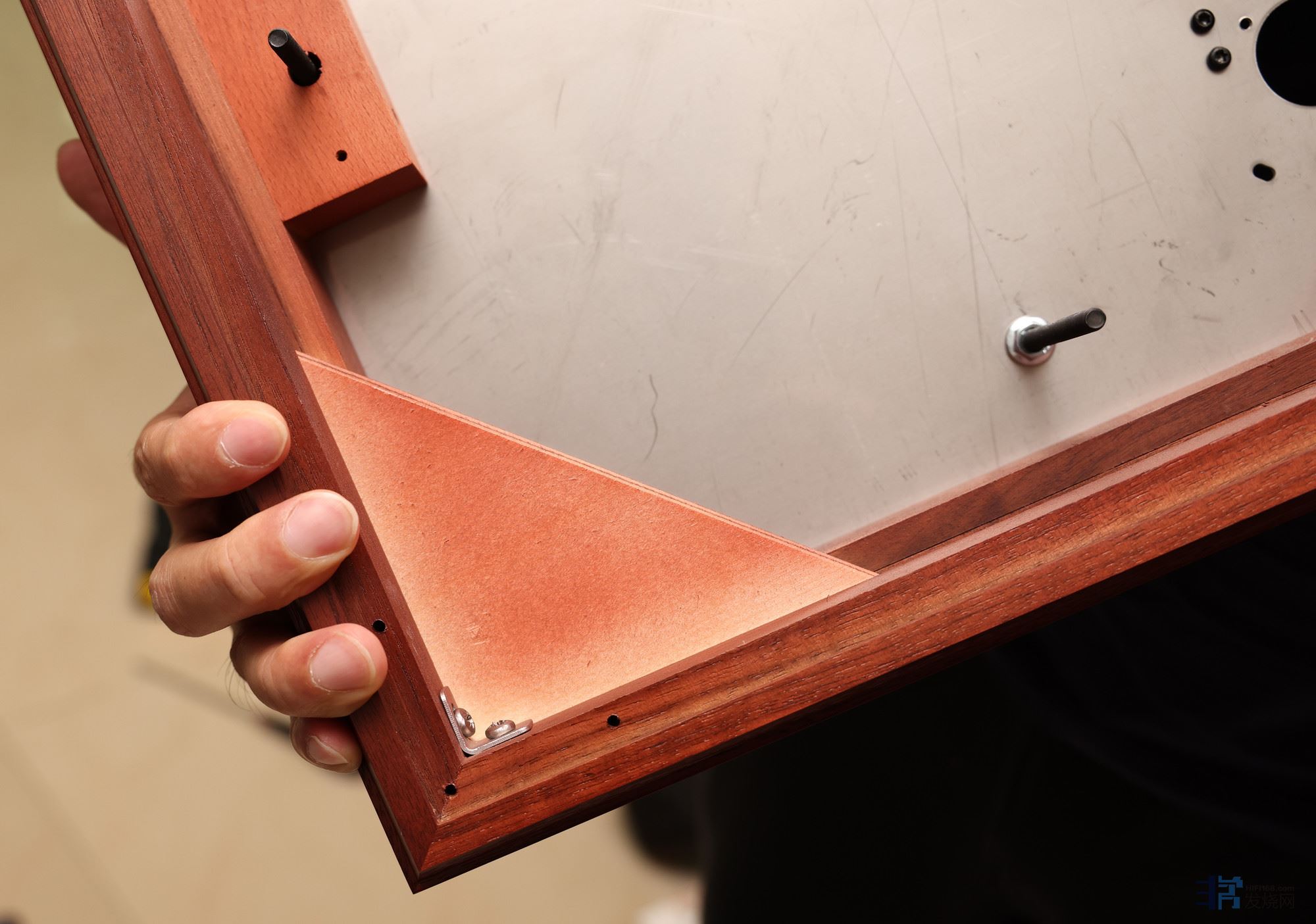

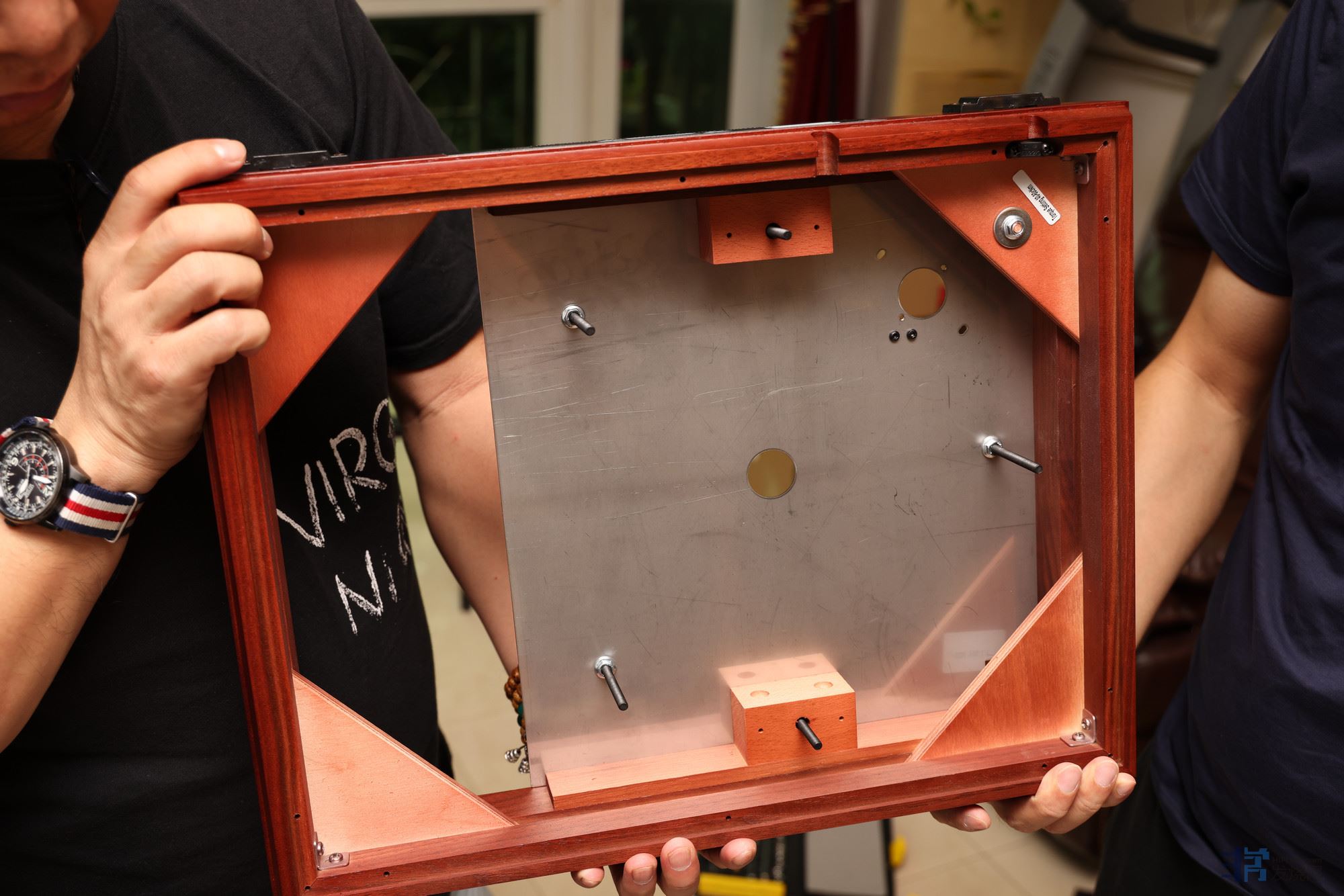

拿出LP12的机壳。
所有3款LP 12都是采用这个机壳。
LP 12的机壳是用实木做成,不是普通MDF板,扎实耐用,增添了使用和收藏的价值。

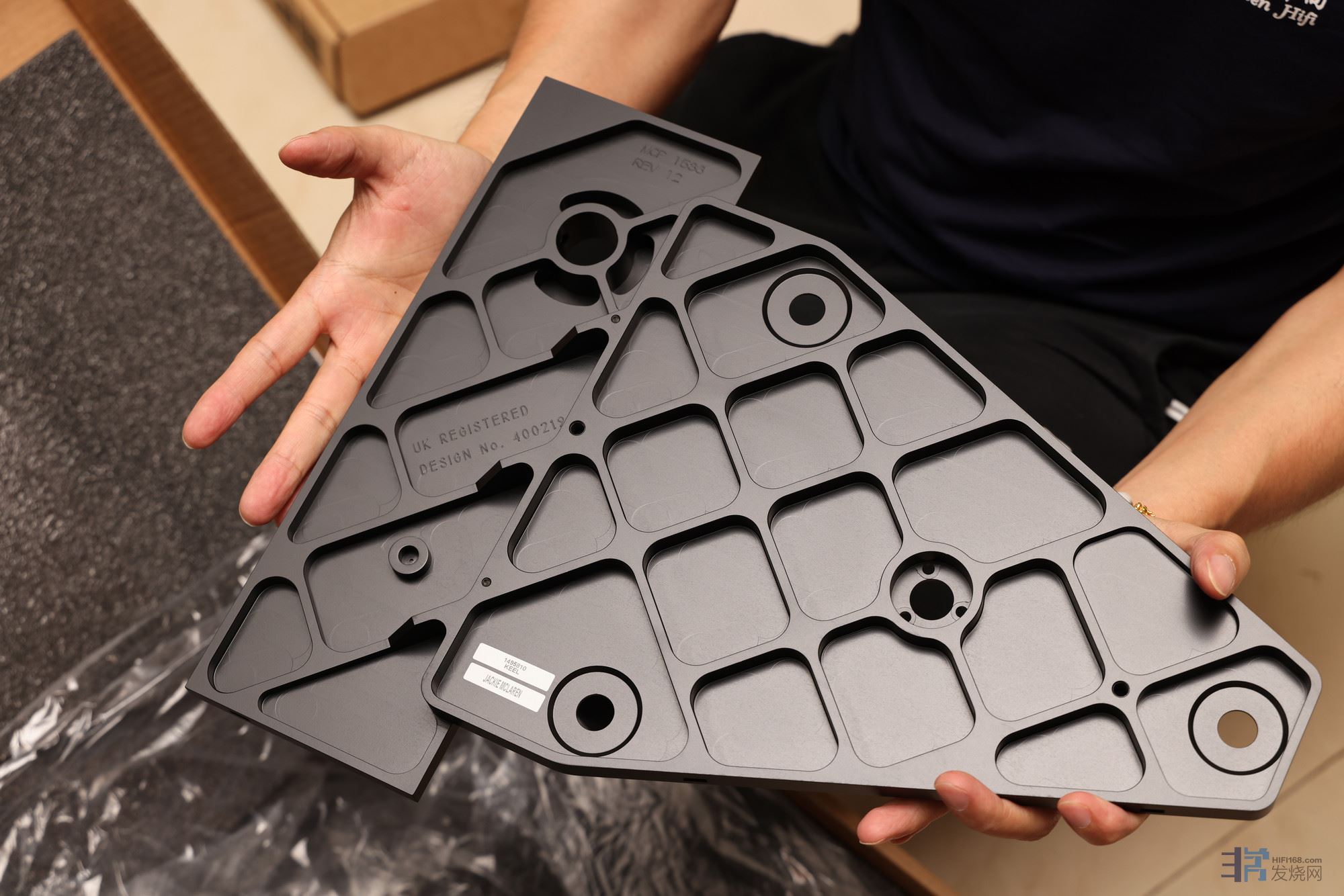

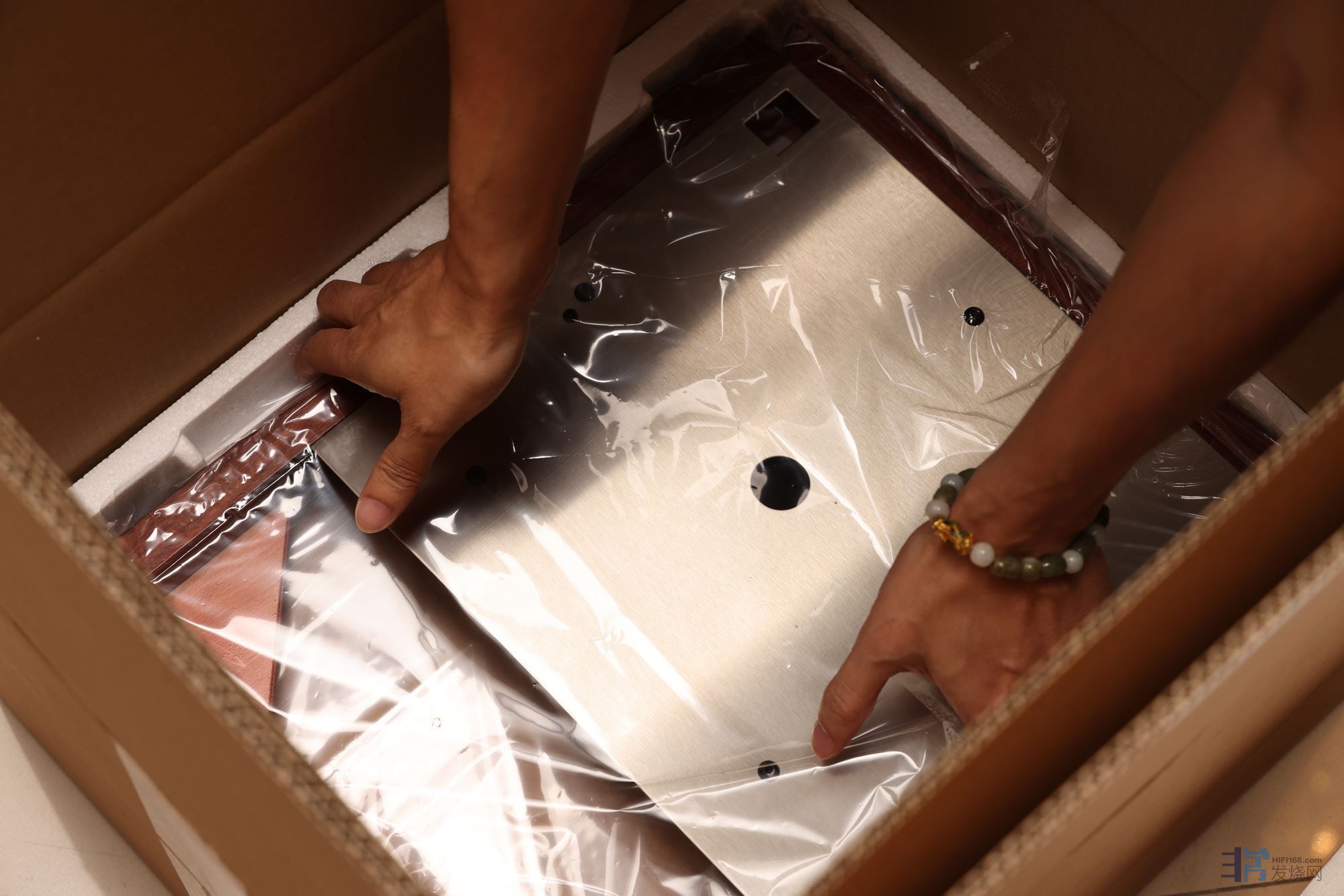

大名鼎鼎的KEEL副底板和唱臂板,这个是lp 12 旗舰型号才配置的,我是加钱升级的。
KEEL板的正面。
Keel 副底板与唱臂板是采用一整块航天等级铝合金经CNC切削而成,底部还挖成不同厚薄的网状结构隔间。
KEEL板为唱臂和唱盘提供了极其坚固的支撑,一体化成型消除了每个组件之间的螺钉、固定装置和连接;消除几乎所有振动。
KEEL板也更加便于安装和调校唱盘和唱臂。

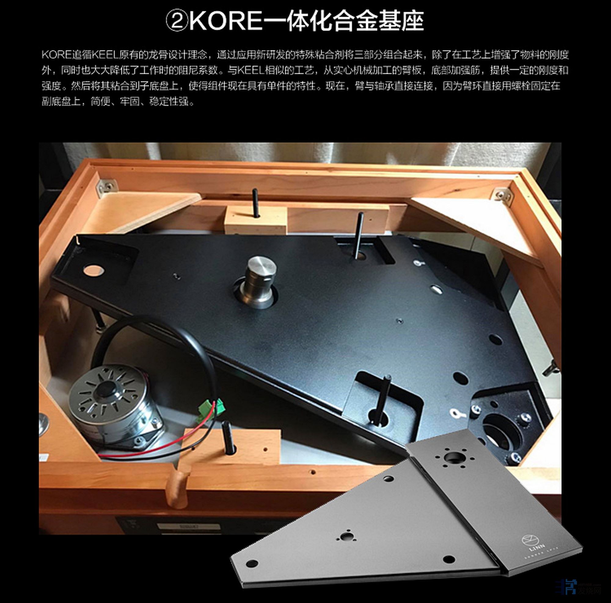

下图是精确原配的KORE底座。

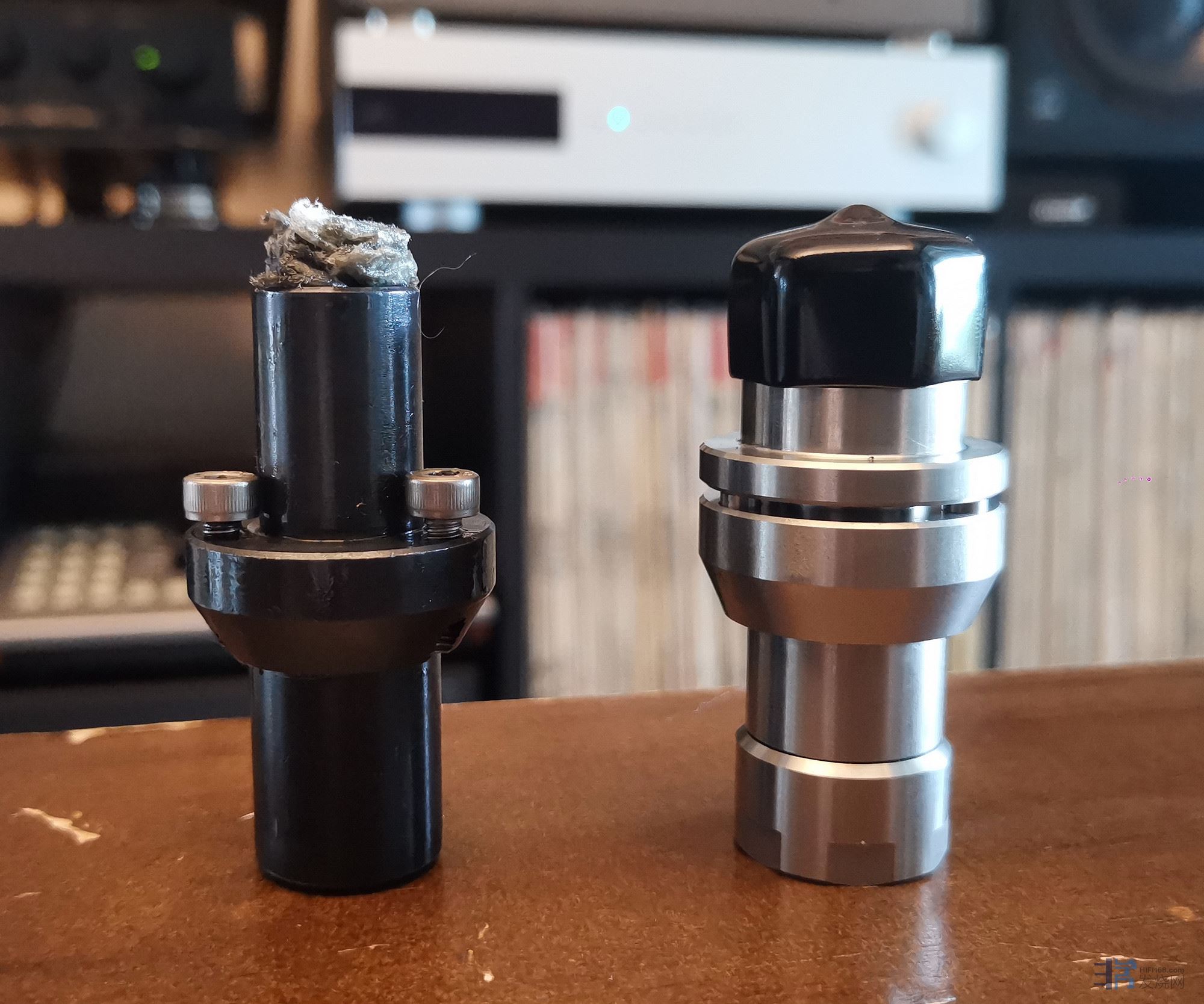

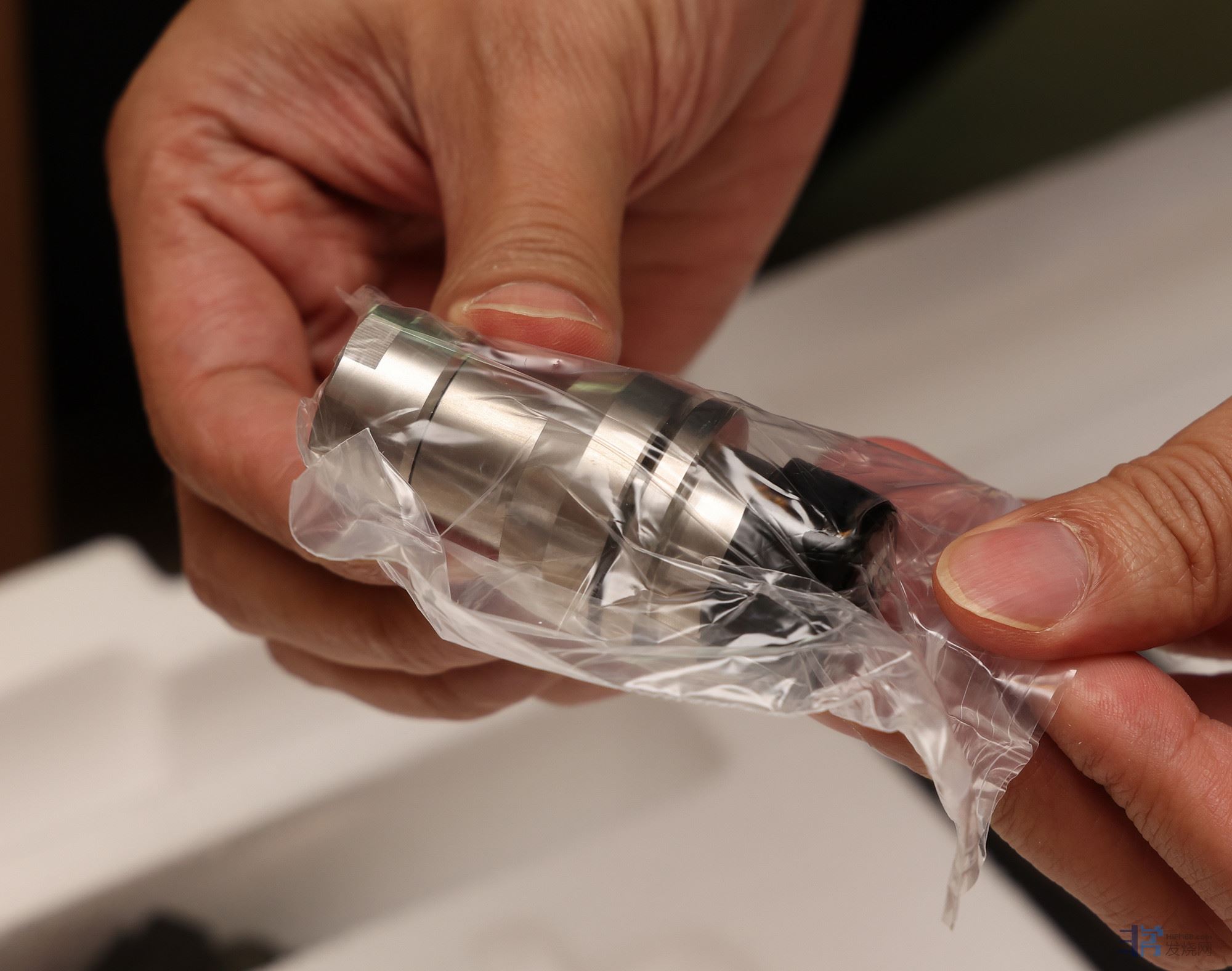

LINN唱盘的最新核心部件:Karousel 新唱盘轴承。
这是 Linn 的最新精密设计单点轴承,为唱盘提供了更平稳的旋转和更高的稳定性,更流畅的旋转,不锈钢材料提高了轴承的刚性和稳定性,解决了之前薄弱的螺母锁定问题,减少了对音乐重播的振动影响。
LINN的3款唱盘现在都配置了这款新轴承,日本《音响季刊》2020年夏季号第215期第96页起专门撰文介绍LINN的这款新轴承。
左边是旧轴承,右边是新轴承,名字是Karousel,由黄鹏老师供图。
LINN的第一代轴承是铝制,第二代(下图左)是铁制,最新的(下图右)就是不锈钢。

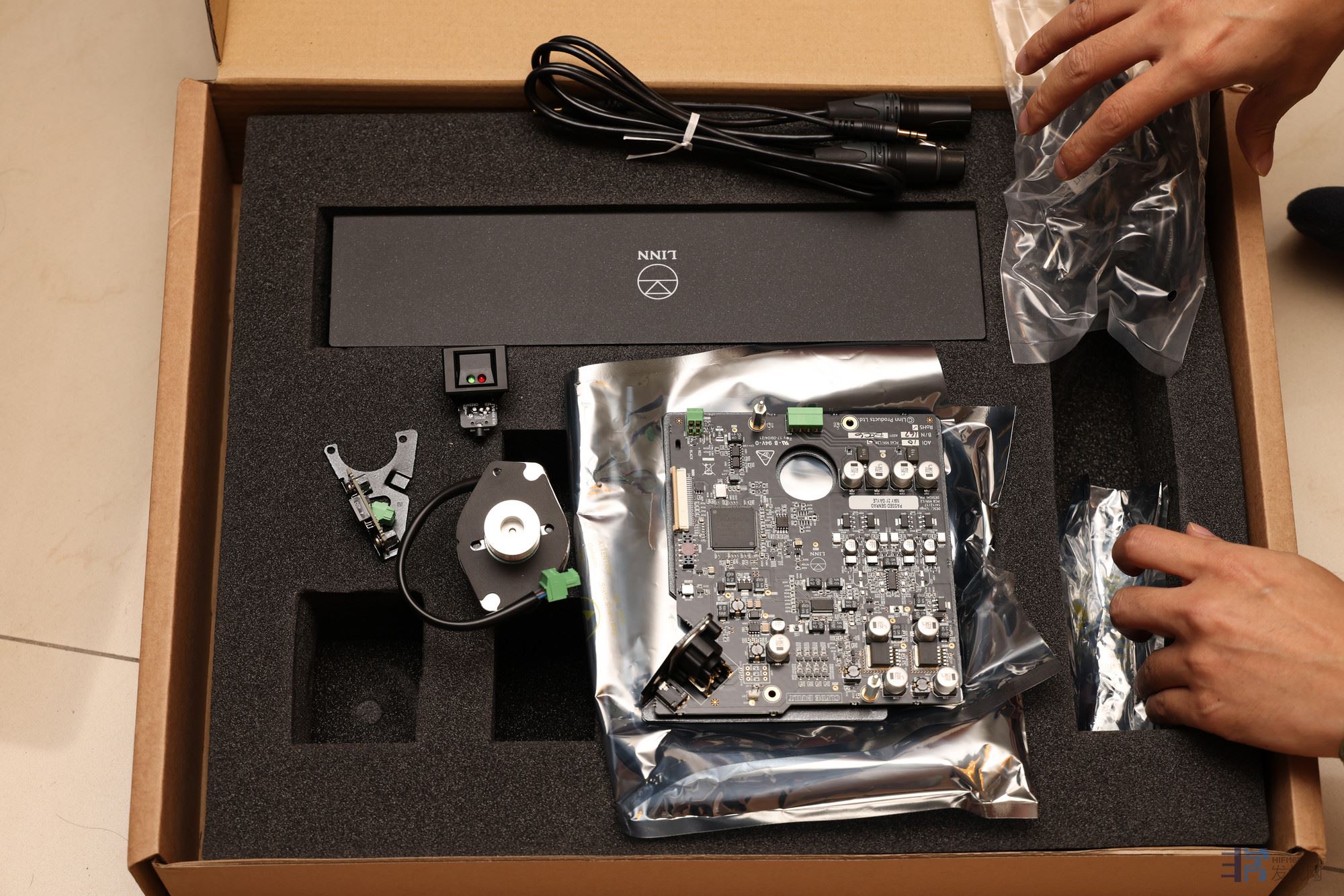

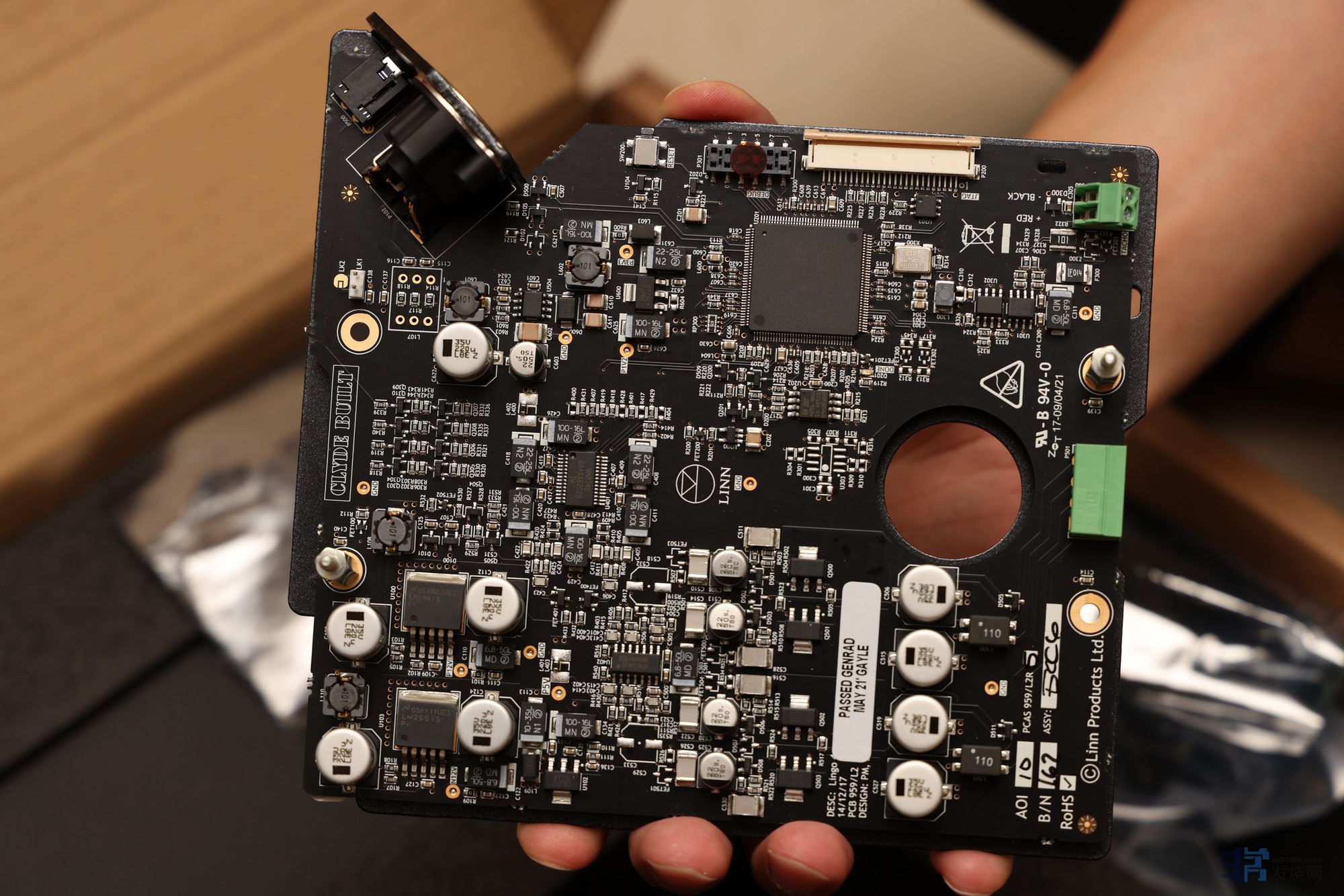

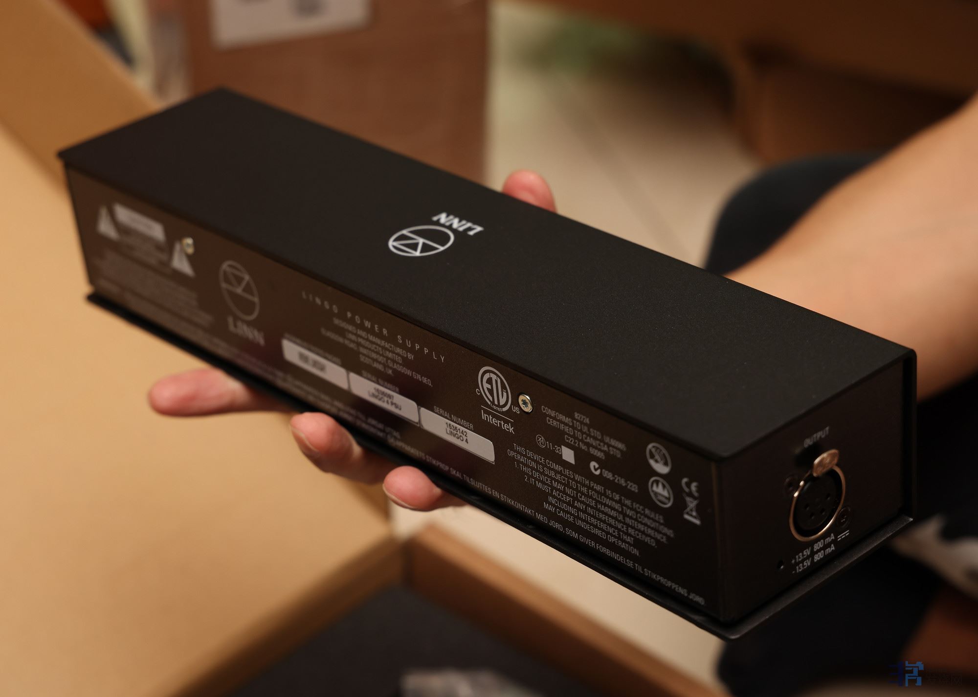

精确原配的外置分体Lingo 4 电源。
Lingo4是LINN 45周年纪念时专为精确LP12唱盘设计的第四代外置式独立电源供电装置。
Lingo 4分体电源可以大幅度提升LP12的低频声音延伸与精确性。
Lingo 4电机具有智能速度管理系统,并使用数字处理技术,使转盘更准确稳定地旋转。
也就是精确LP 12的转速由电脑智能控制,不需要再人手调速,非常方便、准确。
最重要的是,系统还会在 LP12 通电时自动校准电机,以确保每次都保持准确性和一致性。
唱片最轻微的速度变化都会影响音准,转速不准确的转盘就像未调音的乐器。
这个就是外置电源供应。

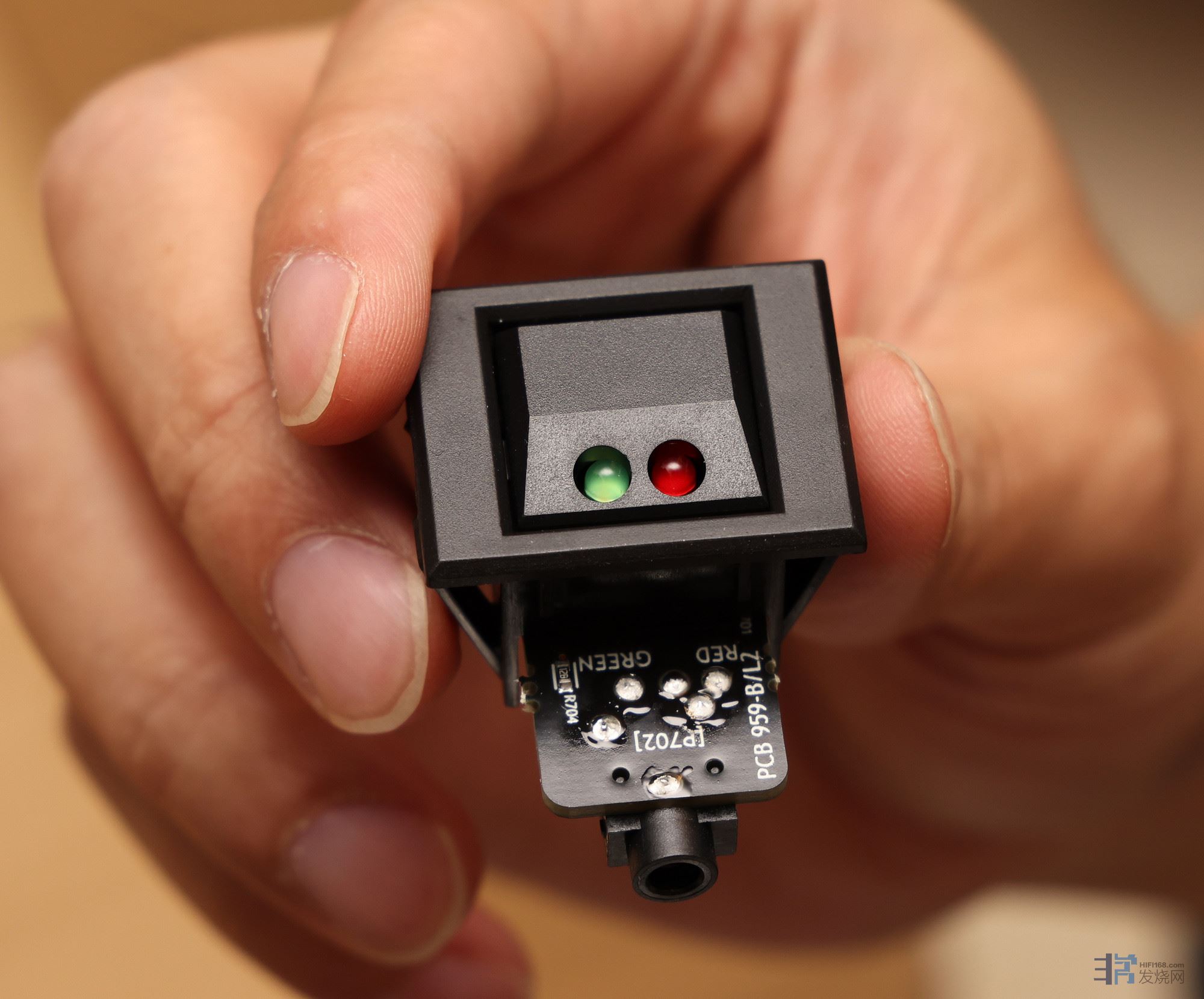

唱盘上的电源开关。

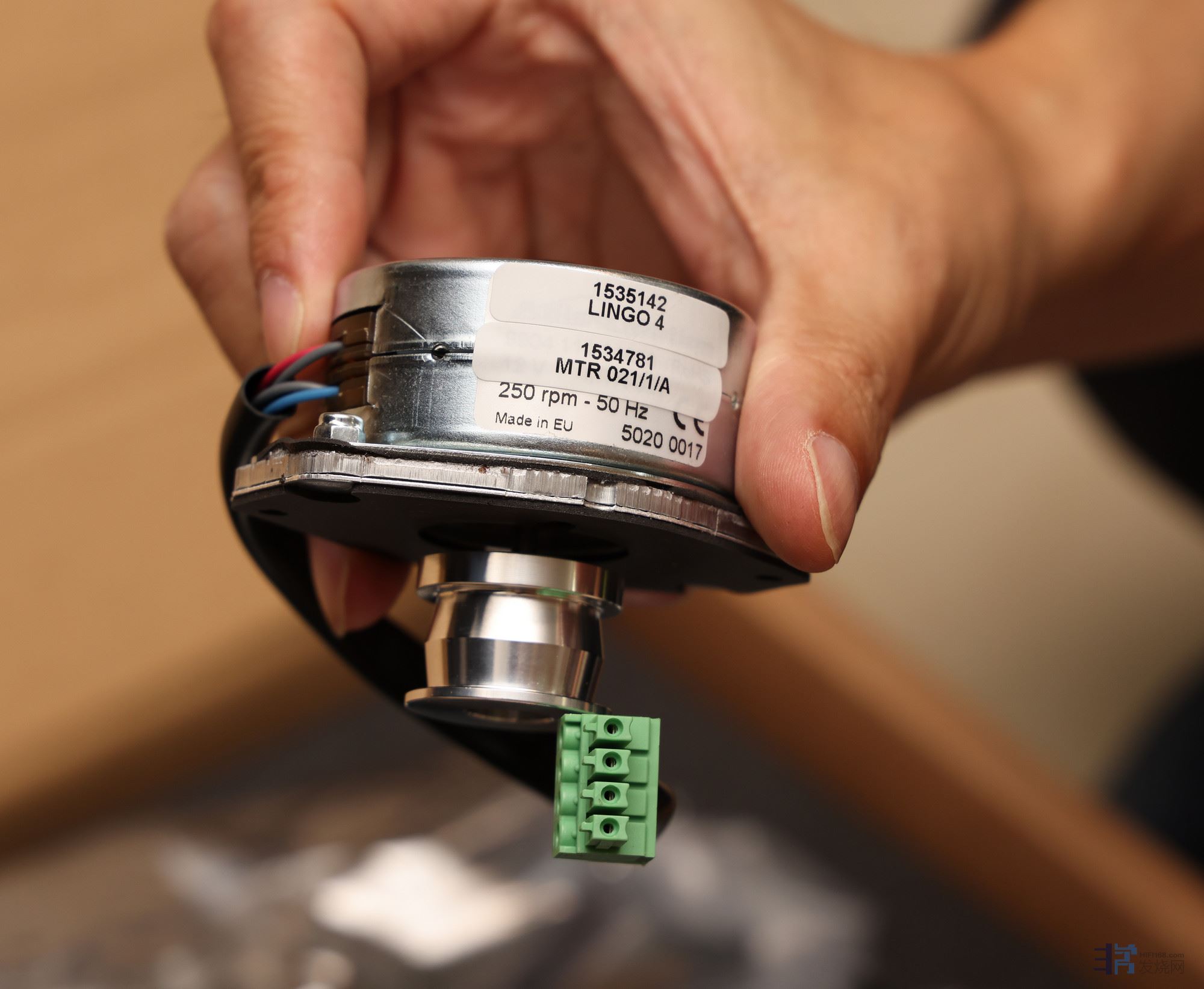

带动转盘的精密电机,采用全屏蔽、全隔离的24极同步高扭力马达。

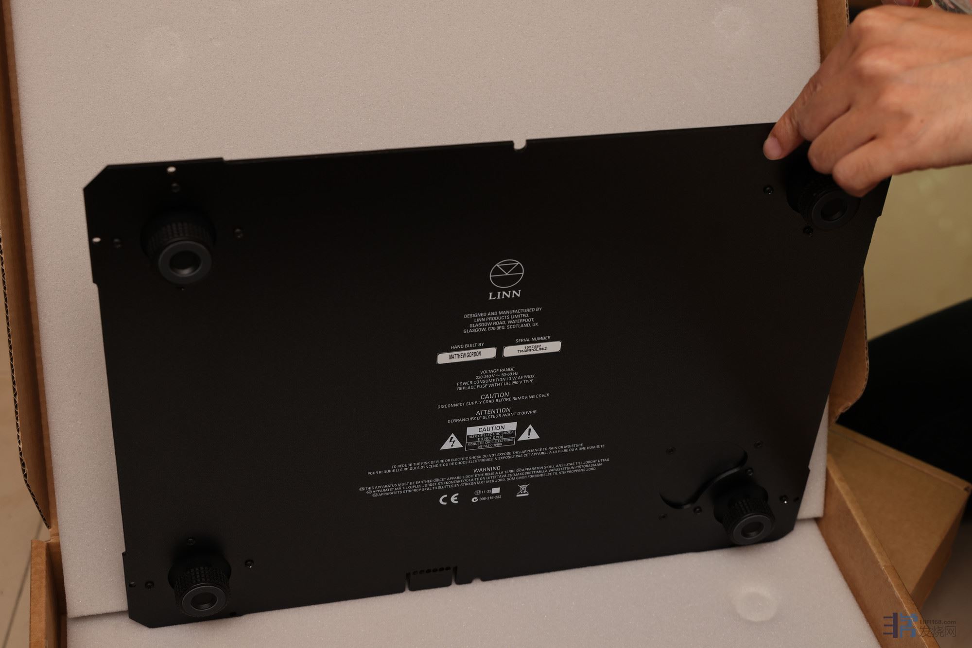

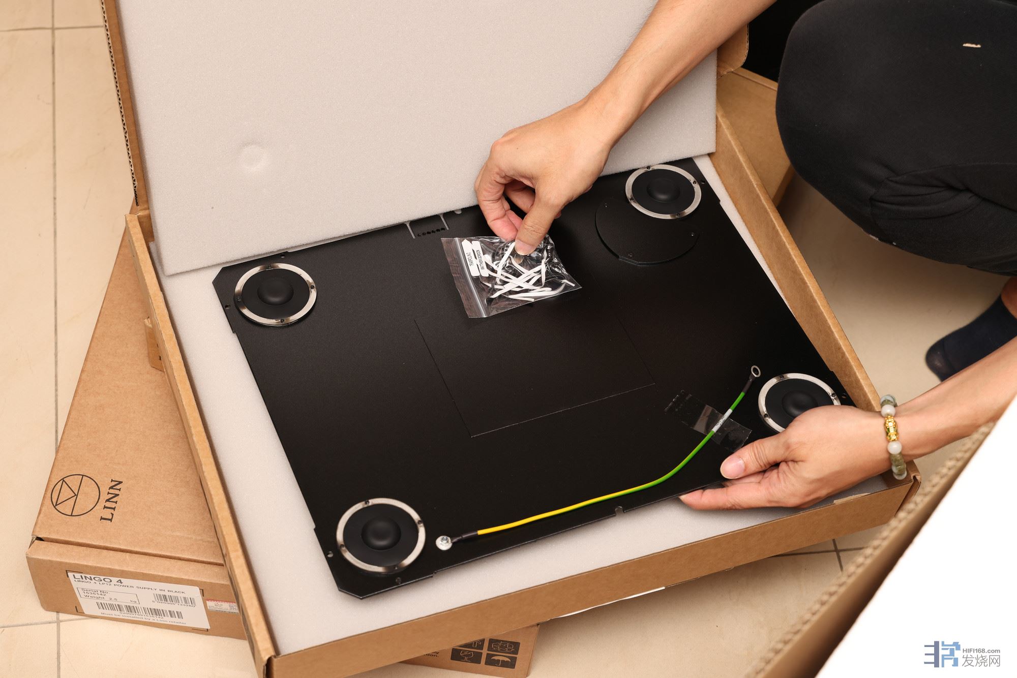

精确LP 12原配的Trampolin 底板,由优质铝制成。
专业设计的悬挂支脚为 精确 LP12 唱盘提供额外的振动隔离,内置消音材料将干扰降至最低,提高音频性能。
四个避震脚是固定的,但是有弹性的,不需要调校,因此您要保证您放置LP 12的器材架是水平的。
