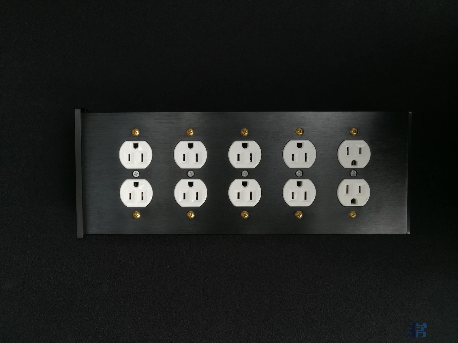

各位会动手的烧友可以像我这样改造一个排插,留两位反向美标插座,正反对比一下,大概可以证明我言不虚

你说的这些现象在低端器材上完全正确,例如低档的功放,如某些2脚插头的AV或卡拉OK功放,电源插头一个方向插进去(这里不管零火线接法是否正确)),不仅会使音质劣化,噪声也会大大增加,特别是交流声会变大不少,换个方向的话音质会好不少,噪音也会降低很多。但是在中高档器材上,都是三脚插头的,只要你家的三脚插座的零,地,火线的接法是正确的(特别是美式插座,接零,地,火都有固定的色标),那你这种做法和想法完全是杞人忧天,多此一举,画蛇添足,你这样凭脑放胡搞,乱调电源相位,反而会起反作用。如果你的器材,把插座里正确的零火线反相后明显声音变好了,底噪变小了,说明你的器材质量是有问题的,或是低档垃圾货。
火线,零线接反了还有安全顾虑。因为电器开关设计都是控制火线的,如果插头火线,零线反接则开关关掉的是零线,电器内部还是带电的。

界定底挡器材虽然没有标准,但也好区分,例如几十到几百元的AV,OK功放,二三百元的VCD机,桌面音响等,“电源极性玩错的烧友大把,除了机器变压器接错外,电源线也同样会接错”器材是你自己DIY的?正规大厂的产品会犯这种低级错误?还有三脚头插也不可能插反啊,唯一可能的是你家电工安装插座时不负责任把零火线接反了,不过你难道不检查么?插座零火线接反是非常危险的,像楼主这样凭脑放把插座的零火线反接来提升音质,这样一来,即使开关关了,器材的电源也可能切断不了,还有可能把电流串到零线里去这不是误导大家么?
