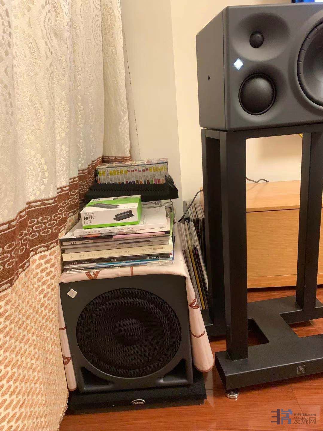

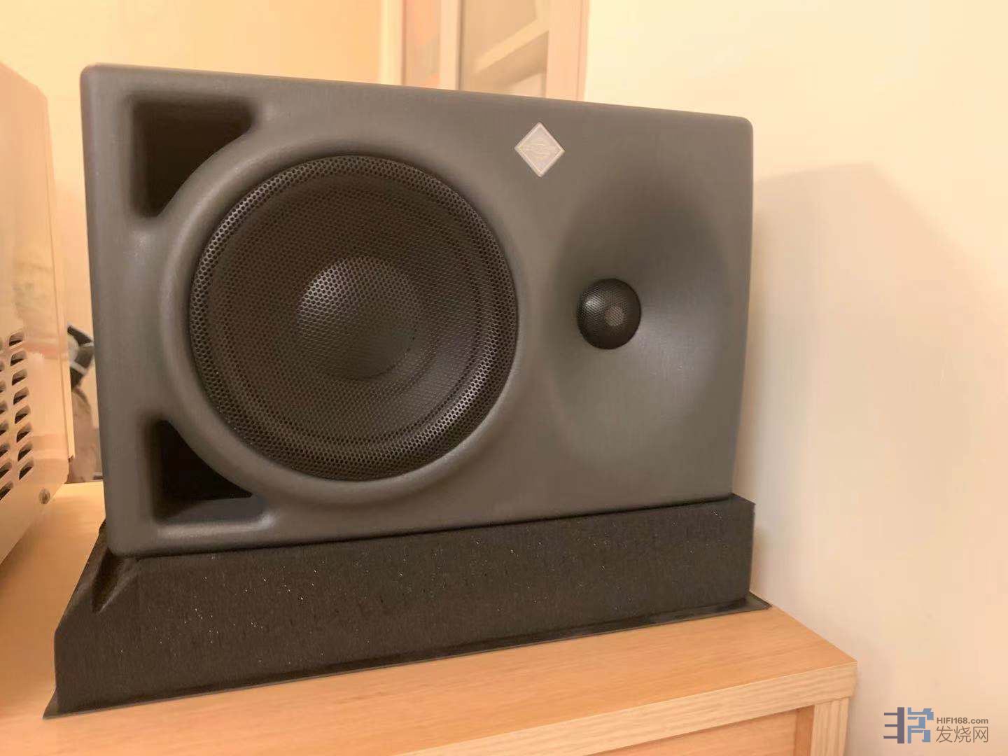

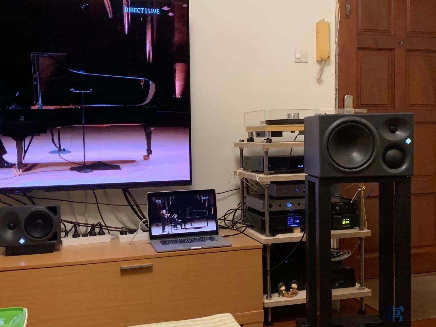

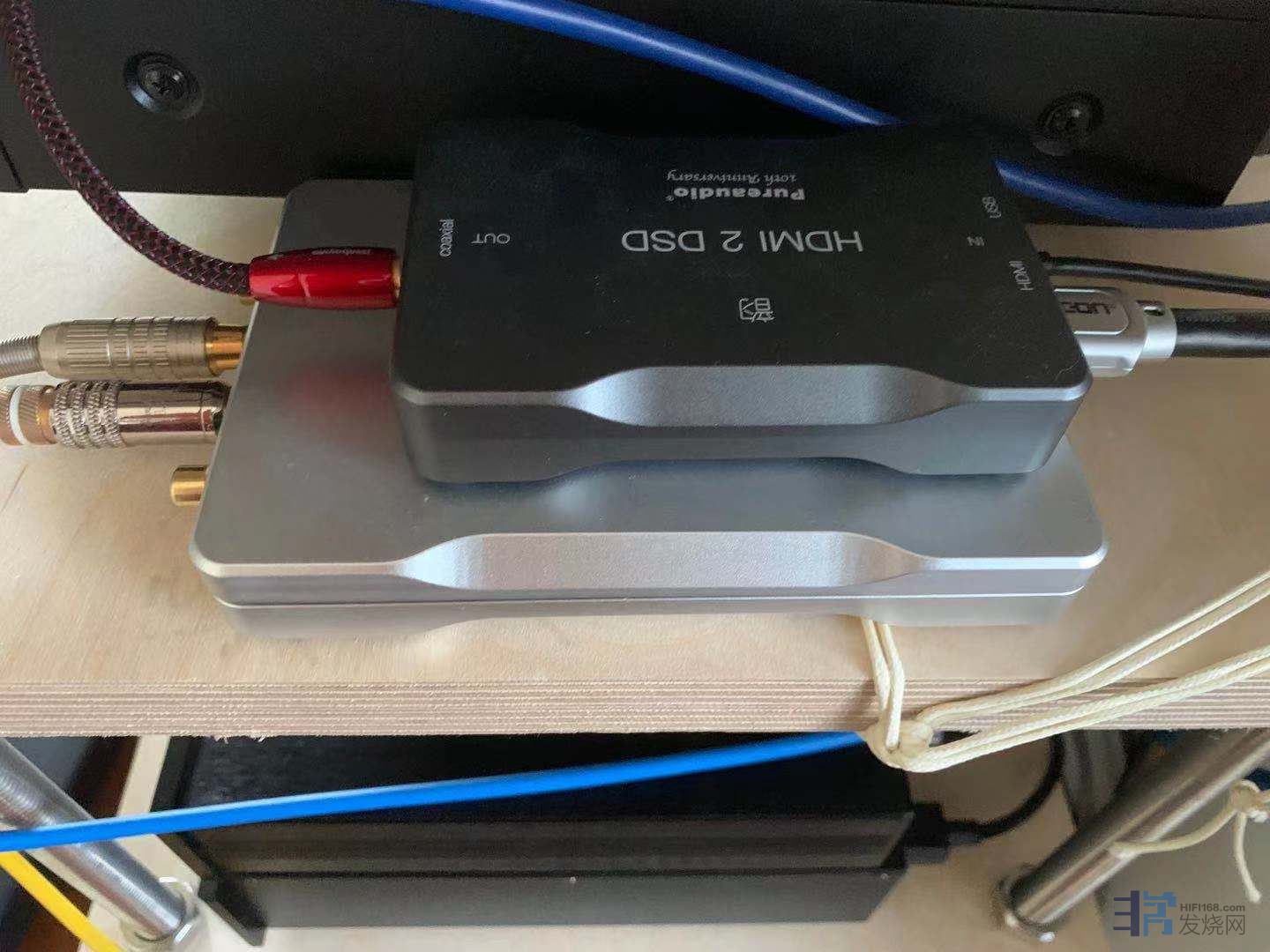

用柏韵的多声道解码大盒子做多声道的分配,HDMI 输入(从OPPO203, 或Aircore 的HDMI 输出 ), 大盒子分4组 同轴输出,分别负责,前左右,中置/超低,环绕左右,后环绕左右,最多可以8声道,我目前只接了5.1 6个声道,  没有接后环绕左右。
我用了 3台解码器,分别从大盒子的同轴输入声道的数字音频,然后解码器解码后连接6只KH有源音箱播放,组成所谓的 HIFI 多声道,可以播放蓝光碟 或 高格式音频视频文件的多声道,还可以对 sacd iso 多声道文件进行 多声道的解码播放(有些早期的SACD 是有2CH,5.1CH 两种声道的音频格式的,如PENTATONE ),
