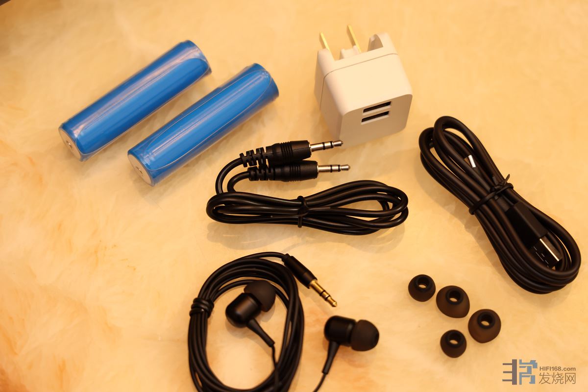

501的配件,包括充电头、充电线、过机线等,还有一个旅行袋没有拍出来。
这个耳机是带骨传导效应的耳塞,适合在地铁,飞机上使用。德生现在做耳机可厉害了,它家的高阻草根耳机我就经常用,太超值了。
这种小密闭耳塞,要和耳腔尺寸适配,才能出最佳效果,否则失去了低频,501有配可以更换的耳机套。

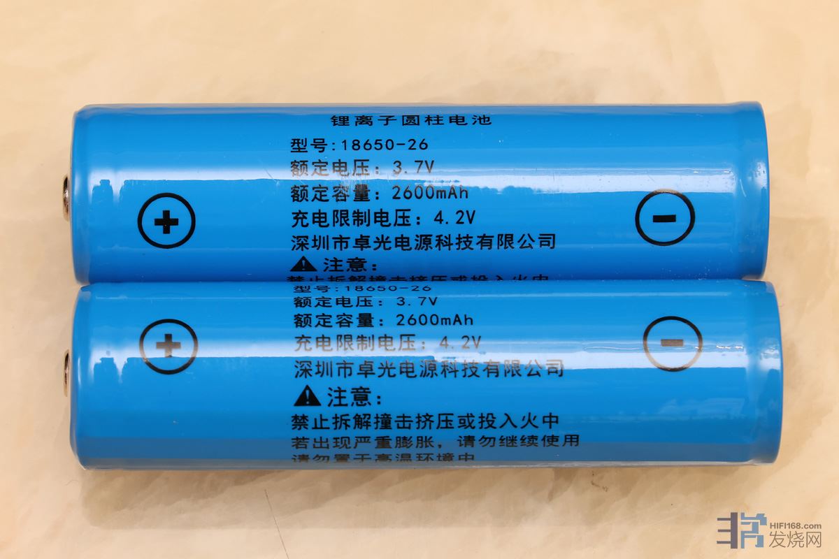

标配两个2600mAh的充电电池,每次用一个,其他一个是备用,每一个大概可以用20小时左右。

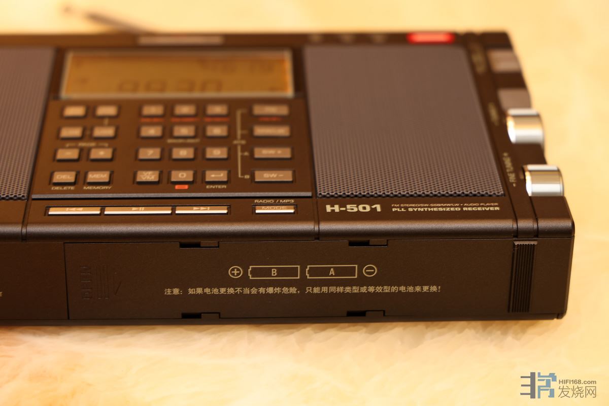

电池仓在最底下。
分A/B仓。
501背板有A/B电池使用选择,充电也是指那个就充那个,可以边听边充。

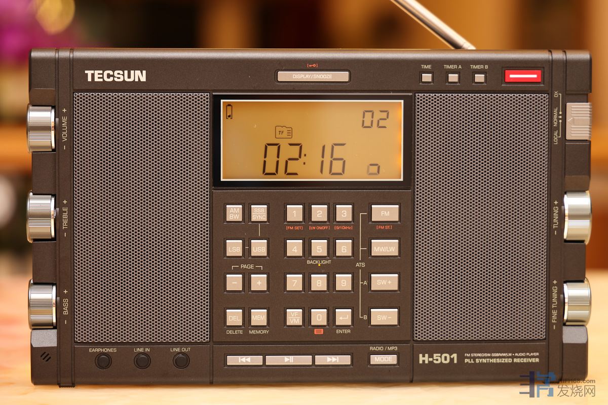

好,以下我简单介绍一下按键作用,我也学了不少时间才稍微领悟。

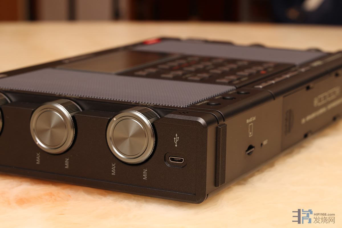

左边从高到低是音量大小、高音调节、低音调节,按键的阻尼都非常舒服,我一般把低音打到90%了,高音就中间。
低音调节下面是USB输入,接上电脑,就可以当声卡用,笔记本电脑最爱。这个USB不能当充电口,充电口在另外一边。
左边下面是耳机、输入、输出,其中输出可以接放大器,把501当调谐器用了。
右边是AM调幅广播的三档灵敏度切换开关、旁边是3.5毫米FM调频外接天线插口、3.5毫米AM调幅外接天线插口,可以为501另外配置天线。
右边的两个旋钮是主飞梭、微调飞梭
主飞梭可以分别调谐电台频率、切换已存频率的地址、切换TF卡中的音频文件、调整时间时设置小时数。
微调飞梭分别微调电台频率、调整各种模式下的带宽、切换已存频率的地址页、切换TF卡中的文件夹、调整时间时设置分钟数。

中间主面板有非常齐全的功能调教,这里有背景灯开关、频道设置、搜索、文件播放等等功能。
下图红圈位置是收音机、MP3播放状态选择,其中蓝牙功能也是在这里切换。
为什么没有印蓝牙标志?这里有个小花絮。
一开始,很多收音机发烧友反对这款501有蓝牙功能,说要纯粹的收音机。
于是,501的蓝牙功能被隐藏了起来,第一批出去后,不少人投诉没有蓝牙。
第二批,501就默认打开蓝牙了,按这个MODE就可以切换。
如果您要关闭501的蓝牙功能也可以的,关机状态下,长按MODE键就可以关闭或者打开蓝牙功能,这样,切换的时候就不会出现蓝牙选项。
如果您的501是第一批,关机时长按MODE,就能召唤神龙出来。
时间设置键、定时开机1、定时开机2和电源开关。
