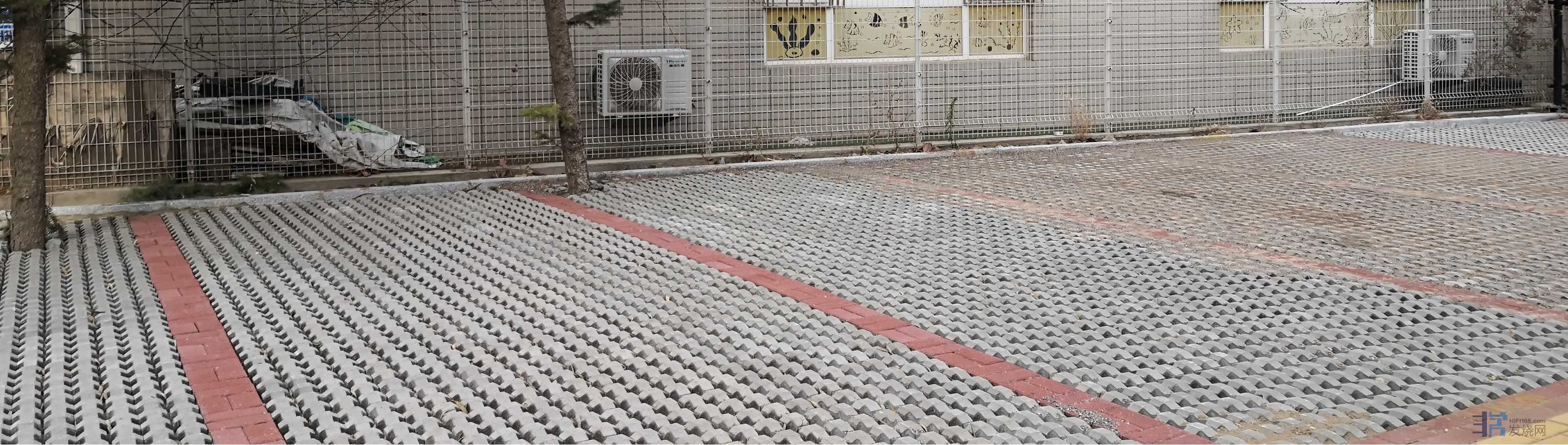

在做专用地线室外埋设铜板的施工中,开挖掘机的小战士很给力,他不但技术过硬,还给我提出很好的施工建议:不用一次挖3*6*3米的大坑,只要从一头挖3*1*3米的大沟即可。这样可以一边埋铜板一边再把挖出的土回填到埋好铜板的沟中......。这种方法施工很快(两名电工和两名助手也很给力),用了半天多点儿时间埋设铜板的工程就全部结束......。

由于前院面积足够大(600平左右),所以地线地下部分还是采用埋设铜板的方法。
共用了六张1.2*3.0*0.01米紫铜板;200kg原生木炭(北京麦德龙有售);500kg大粒盐。两组16平方引线......。

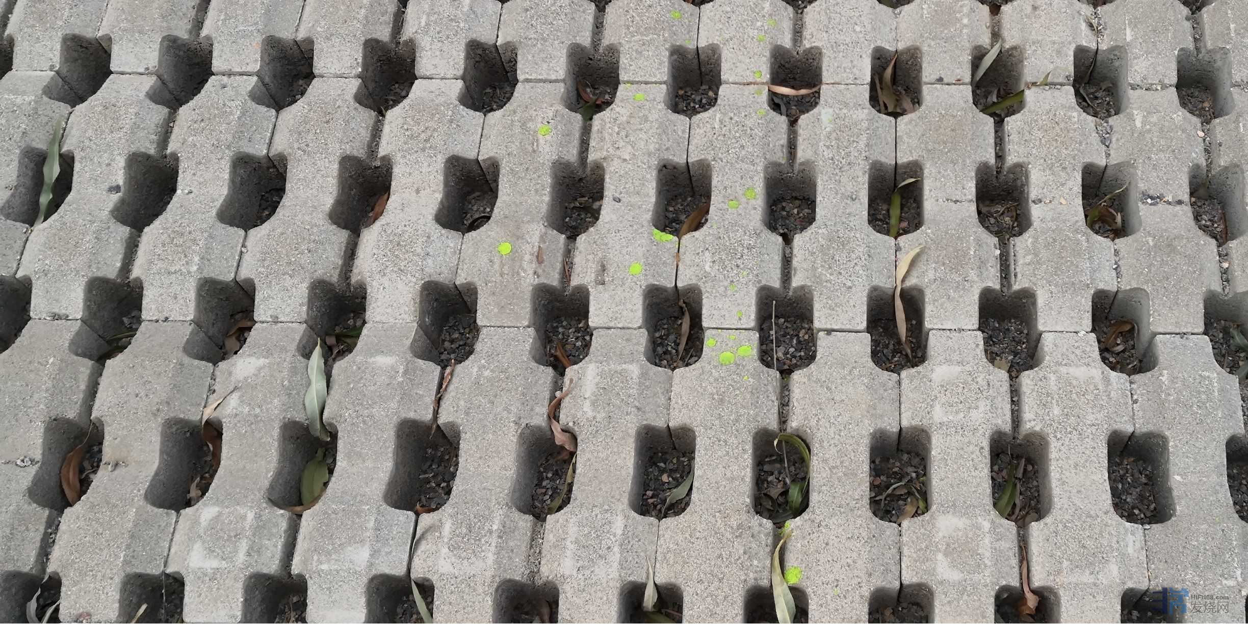

地线地下部分做好后,犹豫了一段时间。这地面部分怎么做,是做成有树有花又有水的花园?还是其它方法......?做成有树有花又有水的花园,是好看,但我平时如果没有重大会议要参加的话,在京居住时间不会太长,这样就会给后勤部门平时管理增添很多麻烦......!最后我想出了一个好办法。把计划报上去以后,很快得到批复并派人施工.....。就是下图所示:
