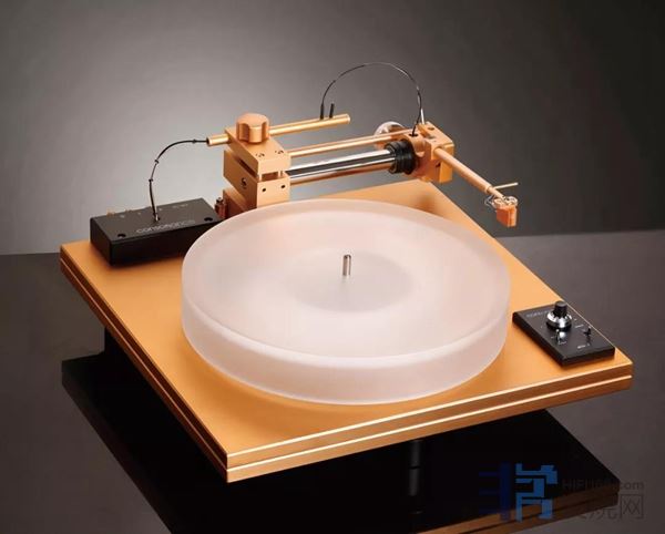

在陆续经历了几款产品的技术积累与市场反馈之后,欧博推出了黑胶系统的旗舰产品,本文主角AIR-1/LT-1S气浮黑胶唱盘唱臂系统。有人看到产品图片后提出了疑问,按老外的习惯,越是高级的唱盘体型越大重量越重,但这款AIR-1/LT-1S却有点“离经叛道”,相比在国外第一款获奖的黑胶唱盘LP5.0和此前大受欢迎的“女武神”,在体型和重量两方面都貌似有所“缩水”。欧博的水滴LP唱盘采用重量级硬盘结构,压克力材质转盘,复合材质轴承系统,分离式马达设计与德国精密马达。而“女武神”除了集成复合材质底座之外,还将厚重的底座加工成船舰的形状,利用不规则造型打散底座内谐振积聚,从而获得稳固宁静的工作状态。在音响圈素有不重不威的说法底下,AIR-1/LT-1S拿什么说服人呢?
LP唱盘与唱臂的制造精密度是影响声音表现的关键。在这方面,欧博得到了专精于航天产业与精密手表制造厂的协助,唱盘轴承的精密度已达顶尖水平,精密性完全不是问题。气浮轴承的无接触设计即隔离了所有的振动,又无摩擦力的干扰。
当我开始正视AIR-1/LT-1S的设计时,才感觉欧博已经迈进3.0版本(甚至更多版本)的唱盘设计理念所叹服。貌似小巧的AIR-1/LT-1S其实是抛却一切浮华之后的集技术大成者,外观上返璞归真、技术上精益求精,打造出一款结构稳定、调试使用简单、音质出类拔萃的黑胶唱盘/唱臂系统。一套黑胶系统要唱得好听,并能符合Hi-End音响的严苛要求,唱盘、唱臂、唱头与唱放这四个部分缺一不可。单就唱盘而言,一台好的黑胶唱盘必须做到两件事,一是转速必须精准、稳定,声音才会准;二是震动要低,以免震动传到唱片上,再一路传到唱针、唱头、唱臂、唱放而影响了声音。只有两件事要解决,这样看来,黑胶唱盘应该不难设计吧?事实不然,否则那些知名进口唱盘岂能卖到数万美金,更何况还未必就能根绝这两个问题。那欧博用了什么办法呢?那就是气浮转轴与气浮正切唱臂,以及轻质量转盘,让AIR-1/LT-1S在如此简洁的构造能达到极为优异的表现。
避震、避震、避震,重要的事情说三次
首先我们看AIR-1唱盘的底座,这是唱盘稳定工作与避震的基础,AIR-1的底座貌似简单的传统方正造型,但其实是由两块厚实的实心铝板叠层而成,因此重量不菲的同时,还相当之坚实。叠层的处理还带来一个好处是避免单一材料的内部谐振,二合为一即可切断震动的传递路径,因此可令底座消噪效果更佳,这点从手指敲击底座就可感受到响声低沉短促,证明震动极为轻微。另外,光是这处防震还不够,还得防止震动从器材架的传入,因此欧博设计了前一后二的三组结构精妙避震脚,每只脚皆为钢珠退耦避震设计,以最大程度切断震动传导的路径。
在底座上集成了驱动马达,而且马达经过一个悬浮倒挂装置安装避免震动传到底座。

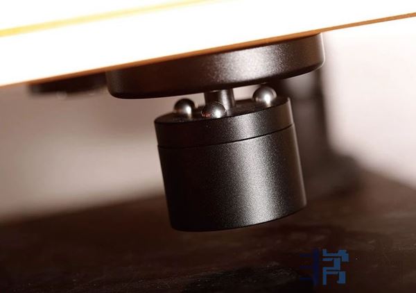

以上这些设计只是基础,接下来我们还了解到多处设计皆尽巧思。先来看皮带传动,AIR-1在底座上集成了驱动马达,而且马达经过一个悬浮倒挂装置安装避免震动传到底座。另外驱动马达通过鱼丝传递动力,相比唱机的橡胶材质皮带,鱼丝截面积更小,因此对震动的隔离性能更好;鱼丝韧性均匀,惯性又低,对马达驱动力的响应更迅速。马达通过鱼丝驱动的从动盘其实是小直径亚克力制造的副盘,副盘安装在转轴上,而且副盘和转盘之间还通过三片阻尼材料耦合,从而多重切断震动传递路径。
气浮才是核心技术

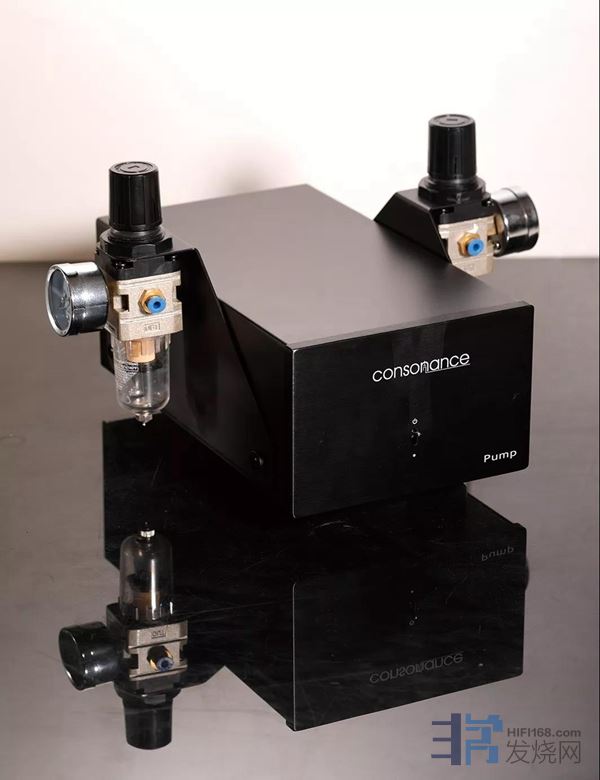

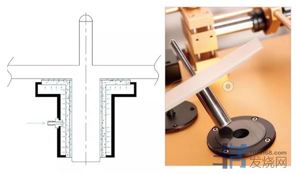

但其实这些设计还不是最重要的,AIR-1的核心技术是采用了医用级纳米材料制造的双自由度气浮轴承系统,因此它的转轴和轴承套之间无需像常规唱盘那样由机械支点支撑起整个转盘,也无需用大量润滑油。气浮轴承的原理很简单,就是用外置的气泵将高压气打进轴承,在转轴和轴套之间形成均匀的气膜,从而最大程度降低转轴系统的机械摩擦,避免产生震动和噪音影响唱头拾取信号。
AIR-1/LT-1S使用噪音极低的小功率气泵就可以达到要求,降低了气泵对聆听环境的干扰,很好地实现了气浮设计。

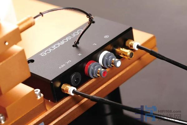

接线端由左至右:唱盘气浮气管输入接口;电源输入;德国WBT信号输出RCA端子;地线接线柱;唱臂气浮输入接口。
目前市场上多数黑胶唱盘皆采用皮带驱动的方式将马达震动隔绝于转盘之外,因为马达震动不会透过皮带传到转盘。不过,皮带驱动又衍生出一些问题,皮带会有弹性和张力的问题,造成马达的准确转速不能同步传到转盘,而造成转速不稳。一般的解决方式是用很重的转盘,以重量产生的惯性让转盘维持稳定自转,但这又有另一个问题,就是重盘会储存共振能量,且不易消散,造成厚声的错觉,其实是中频突出,两端的延伸与细节变差。轻盘反而不易共振。当然,重盘的共振也不是不能解决,例如可以改变转盘的形状、材质,或是在内部添加不同材质的东西,藉以调谐共振或改变共振频率,可是这样又会让成本增加。而欧博采用轻盘和多重隔离避震技术,从而做到了鱼与熊掌兼得的境界。

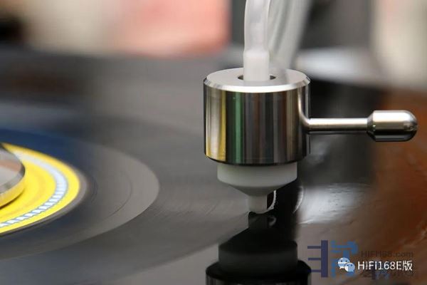

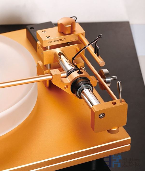

其唱臂与轴套一体套在镀铬导轨上,气泵工作供气在套管与导管之间形成气膜,确保唱臂上下弧线运动及沿导轨直线移动的摩擦系数近乎为零。
打造稳定易用的完美唱臂

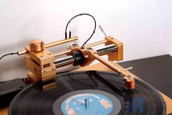

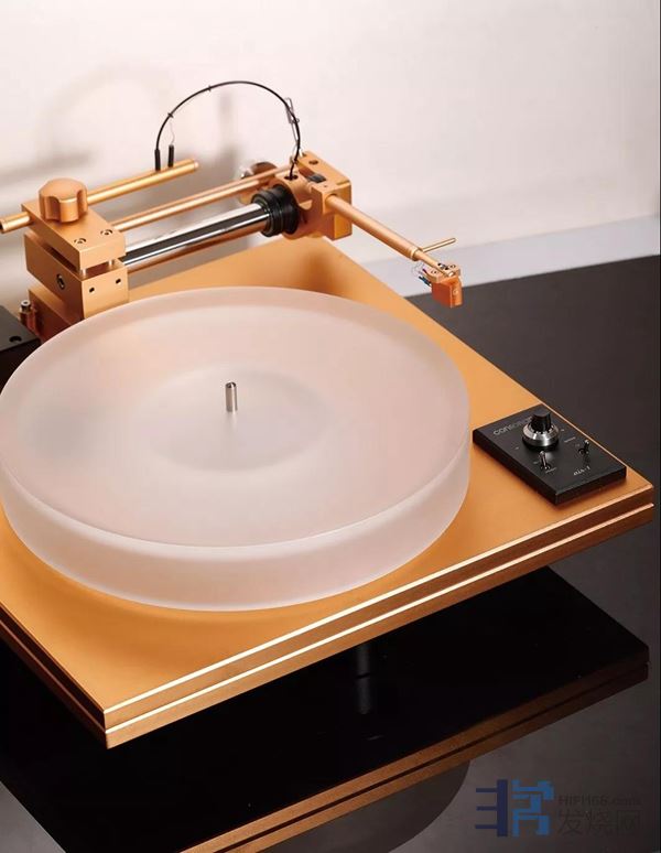

另一方面,AIR-1上搭配的唱臂为LT-1S正切气浮设计,这是当今技术最完美的唱臂。正切唱臂没有支点唱臂内外圈循迹角度误差的问题,因此失真是最小的。另外气浮的设计令唱臂循迹没有任何阻力,还可最大程度上切断唱臂座传递的谐振,从而令唱头可工作在顺畅低噪音的条件下。从设计上看,LT-1S与市面上常见的气浮臂有不一样的地方,一般设计是将高压空气打进唱臂导管内,并且依靠在导管上的开孔大范围“喷”出气体,然后悬浮起唱臂套管。欧博的做法是运用了应用于医疗设备的高压空气轴承,把空气打入唱臂套管,通过套管内的几十万个微孔在导管和套管上形成均匀的气膜。两种做法都能达到气浮的目的,但也是需要利弊权衡的。前者的做法由于“喷气”分布广,因此需要更强的气流,也就需要更大的气泵供气,无疑会加大气泵降噪处理的难度。而欧博的设计由于仅需对套管内供气,因此只需较小的供气压力就可达到目的,但问题是需要将气管连接到活动的唱臂套管上,从而可能产生一定程度的阻尼。欧博当然对这个问题有深度的认识,他们的解决方案是找寻合适柔软度的气管,尽可能将负面的影响消除。纳米微孔可以隔离空气中的任何杂质,不会产生常见的气浮轴承堵塞现象,同时又具备很好的减震效果,大大降低了对气泵压力和过滤措施的要求,使用噪音极低的小功率气泵就可以达到要求,降低了气泵对聆听环境的噪音和震动干扰。因此,欧博为AIR-1/LT-1S配套的气泵体型并不大,而且工作时噪音低不可闻,无需特别安置在试音室外,只需摆放在聆听空间的角落里就可以了。
AIR-1/LT-1S
唱臂在一个黑胶系统中扮演着非常重要的角色,正切臂则是理论上最理想的一种唱臂形式。正切臂让唱头可以永远和唱片沟槽维持着正切的角度,确保在唱片上的任何一个位置数据拾取的完整,但难就难在唱臂是在支轴上横移,如何让移动时的摩擦力达到最低,欧博用了气浮的方式。

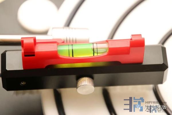

LT-1S的设计理念是极致的稳定和易用,因此原厂并没有留太对可调的空间,出厂前已经设定了基准参数,用家在安装唱头后需要调整什么呢?首先当然是调整唱盘的水平,然后通过配重锤调整适当的针压,此时针压无需太精确;之后通过欧博附送的唱头调整规尺,检查唱针直线循迹是否内外对准垂直于转轴轴心,很幸运,我安装上国产EXCSONI以声G-Gold MC唱头后,检查唱针循迹相当精准。此后,用欧博附带的V槽水平尺检查唱臂导管的水平状态,此时可通过唱臂外侧的支撑点来微调导管的水平状态。此支撑螺丝的顶点粘帖了柔软的硅胶,因此可避免底座的震动传到唱臂上。接着可精确调整唱头针压了,最后可通过唱臂座上的旋钮精确调整唱头VTA,让唱针得以精确拾取唱片坑纹内记录的讯号。

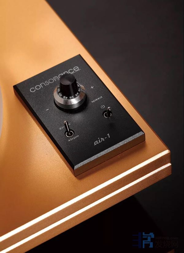

转速切换和微调的控制面板设计在底座右前方,操作直观方便。

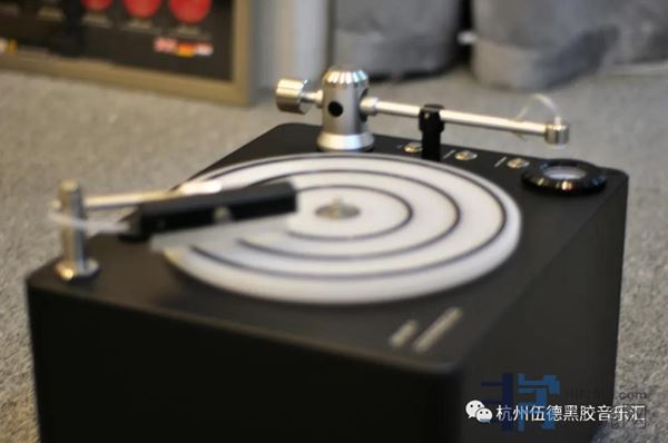

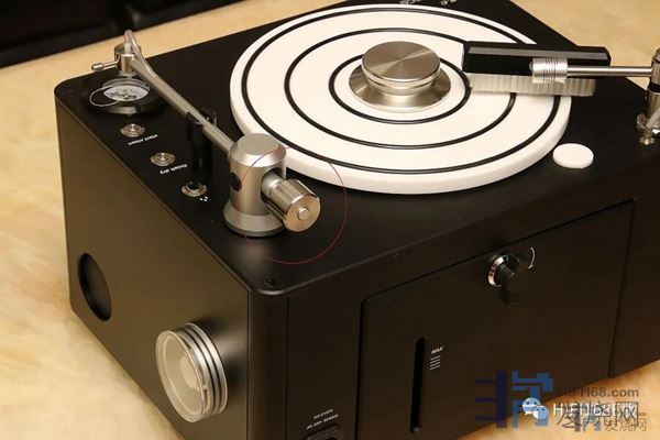

欧博在去年底上市了这款RCM-C黑胶唱片线洗机。
这款黑胶线洗机定价1.3万元,欧博刘总自己就是黑胶收藏家,家里收藏超过2万张黑胶,所以对黑胶清洗经验老到,胸有成竹。

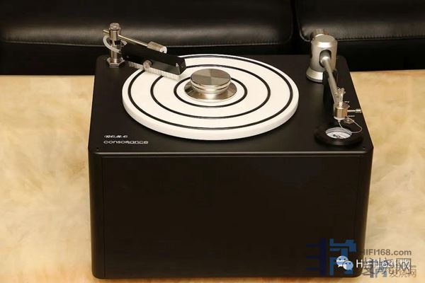

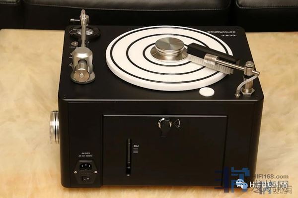

欧博RCM-C黑胶唱片线洗机用料足,非常重,要把它从包装箱取出来要费不少劲。
平时使用就建议固定在一个地方,搬来搬去的话会很累人的。
整个洗碟机外观非常精致、紧凑,做工非常不错。

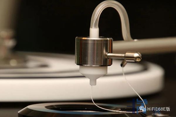

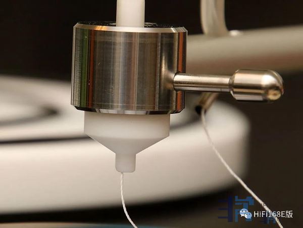

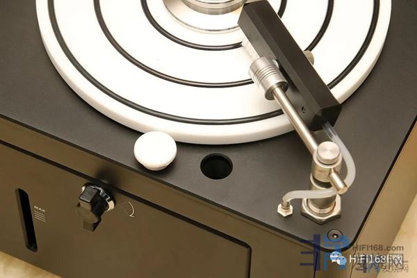

这个线洗机的奥秘就在这个特氟龙真空吸头上。

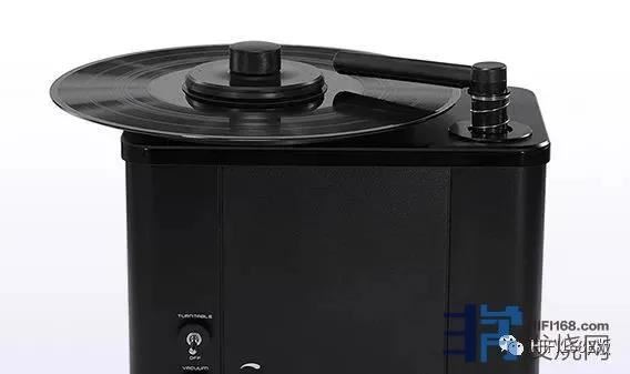

用洗碟水洒在唱片上,用扫清洗后,就要吸走唱片上的洗碟水和污垢,一般的一字形真空吸洗碟机由于不能碰到唱片,所以要离唱片一段距离,导致真空吸的力度不好;
而且,一字形的由于吸的面积大,导致每个点上的吸力更加分散,再次导致真空吸的效果不好。
而线洗机由于有绵线做特氟龙吸头和黑胶唱片之间的缓冲介质,边洗边走线,可以让吸头几乎紧贴唱片来真空吸,距离越近,吸力越大,所以吸的效果好;
而且,线洗是一个点在真空吸,吸力够凝聚,所以吸得更彻底、干净,气泵不用太大所以工作噪音也相对更低。

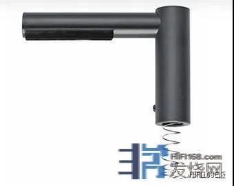

这就是传统几千元级别的洗碟机,吸水管的吸水面积大、而且不能紧贴唱片。
这是俗称烟斗的吸水管,可以看到吸水工作面积大,所以吸力会被分散。
这款线洗机具有普通真空洗碟机的6倍吸污力,此外,线洗机的棉线还有毛细作用,可以帮助把唱片表面的水分和污迹吸收,比单纯真空吸更加直接有效。
还有棉线比黑胶音轨粗多了,它不能深入到声轨的,另外,棉线接触唱片的压力很小,不到10g,是目前所有真空洗碟最小的,所以对音轨是完全没有影响的。
这里还要特别感谢香港《音响技术》草哥百忙中给我做的线洗机原理科普。

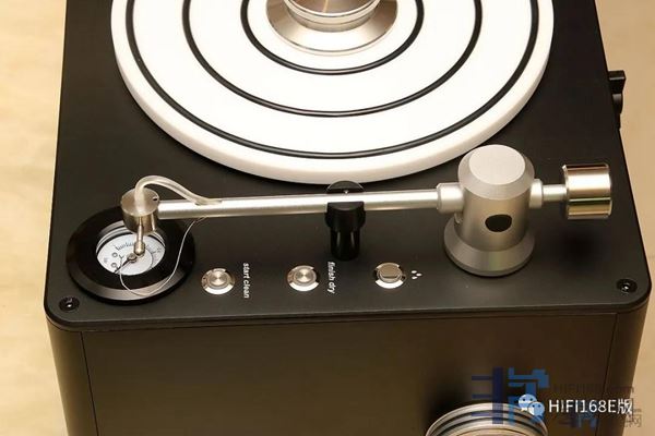

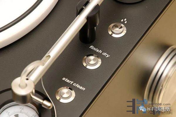

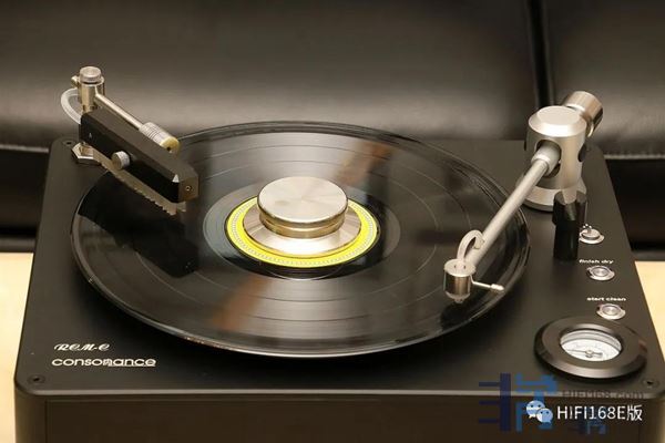

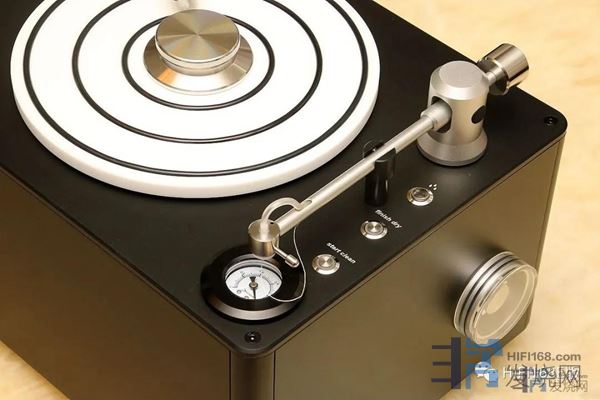

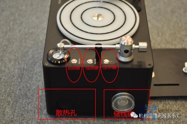

RCM-C的操作按键一共有三个,操作都非常简单方便。

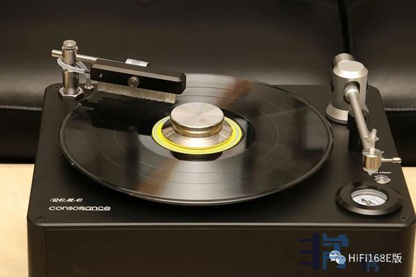

我们将一张需要清洗的唱片放上线洗机后,按最下面的start clean,机器转盘开始转动。
唱片转动后,按最上面的水滴符号按键,下图的清洗刷就会喷出洗碟水,同时按下清洗刷就可以清洗唱片。

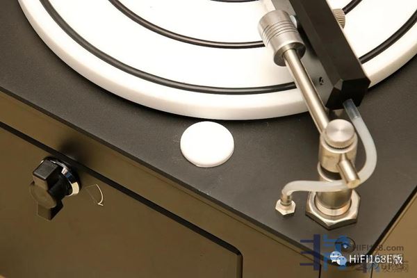

白色塑料盖的地方就是放洗碟水的。
打开白色塑料盖,就可以加洗碟水了。
清洗后,再按中间的finish dry按键,就开始用特氟龙真空吸头对唱片吸水清洁了。

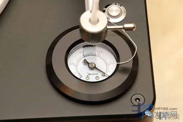

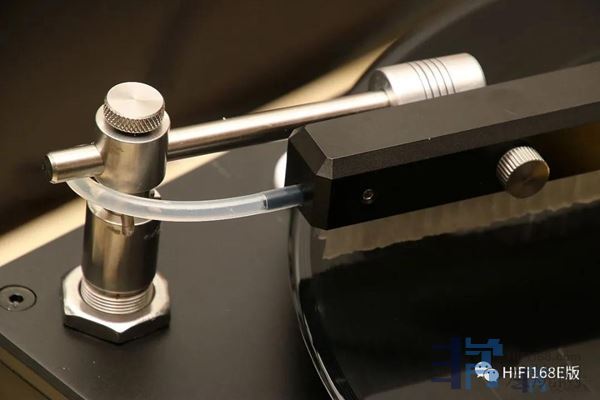

下图是气泵负压表,可以检测真空吸头的工作情况,-0.5到-0.7是最佳工作状态。
调校清洗唱臂的配重锤(红圈)可以调校真空气压,和针压一样道理,不过这个线洗机在出厂前已经调好配重,大家一般不需要再调校。

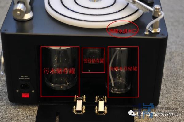

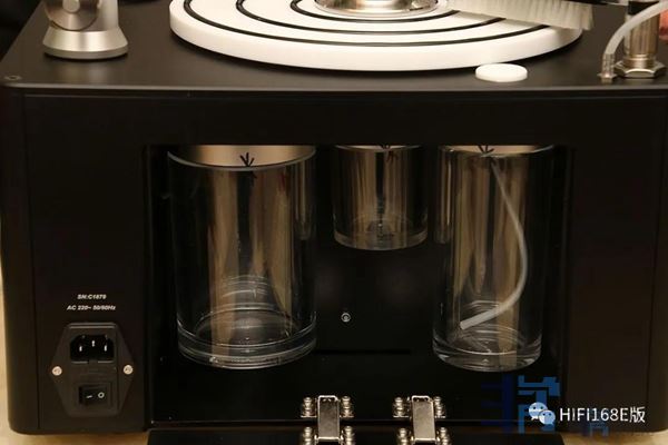

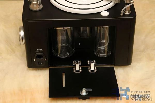

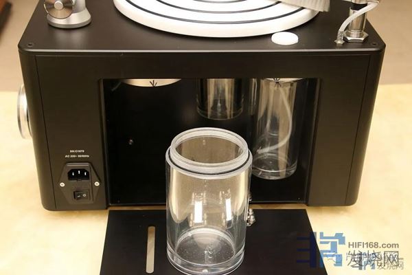

这是RCM-C线洗机的背板,有个旋钮可以打开背板。

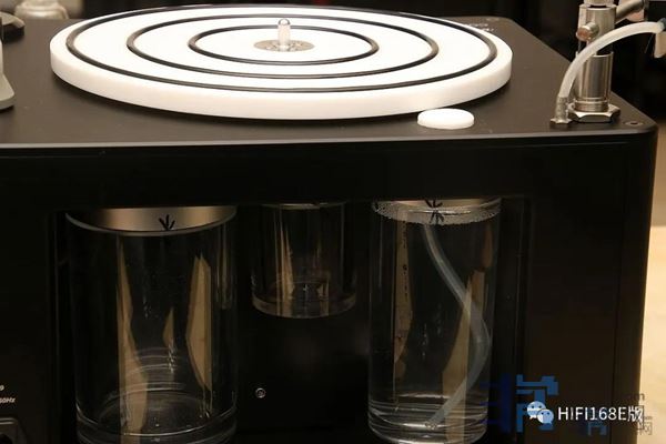

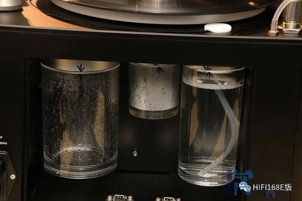

打开背板后,会发现内藏了3个玻璃瓶,从左到右分别是:污水瓶,过滤瓶,洗碟水瓶。
这3个玻璃瓶都可以拆卸清洗,装上后要基本对准手话的箭头,表示拧到位,不然,松动的话,会漏气影响真空吸力。
这三个都是玻璃瓶,是有讲究的,特别是洗碟水瓶,有些洗碟水要求装玻璃瓶,如果装塑料瓶,会发生降解作用。
这是拆出来的污水瓶,拆的时候,按照从右到左的方向拧动拆。
中间的过滤瓶一般不用管,如果收集到一定的水就倒掉就可以了。

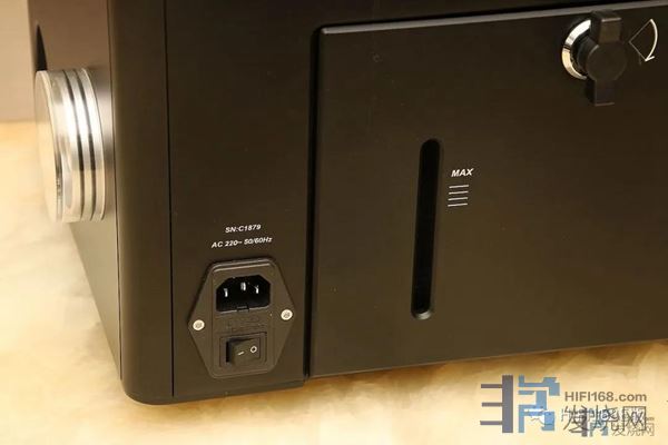

背板上有电源插头和开关,还有污水瓶的透明视窗,有个MAX标志,污水到这个位置要倒掉。

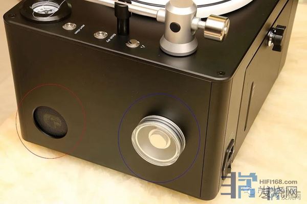

侧面板是上红圈内是散热孔,不要遮蔽;蓝圈是棉线盒。
出厂时,RCM-C已经配有大概洗1000张双面黑胶的棉线,用完后可以拔出来添加棉线。

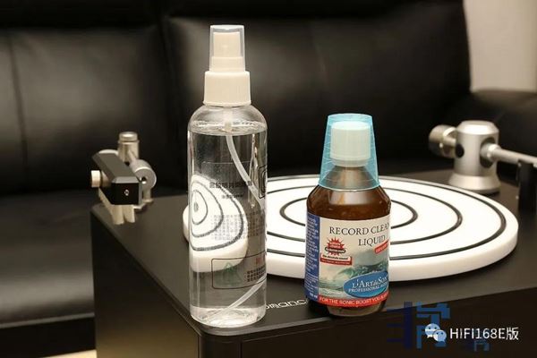

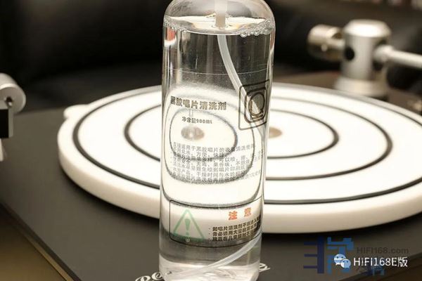

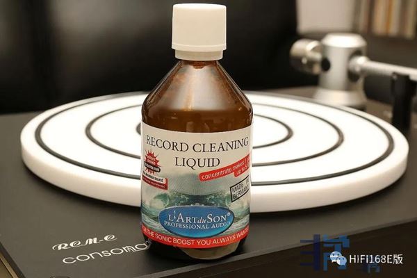

要用好这款线洗机,洗碟水是关键,关于洗碟水,市场真是百花齐放,几乎每个成熟品牌的黑胶转盘厂家都会推出自己牌子的洗碟水。
这里推荐我手上两款比较有口碑的洗碟水。
左是QL的黑胶洗碟水,江门叶会长主理,由成都航天科技的烧友配制,淘宝35元一支,非浓缩,直接喷用。
右是大名鼎鼎的、俗称法国水的、德国制造的l'art du son(LDS)黑胶洗碟水,淘宝约360元一支,浓缩,要稀释使用。
叶会长这款洗碟水价格最便宜近人,可以直接洒在唱片上进行清洁。
推荐这两款洗碟水还有一个更深的含义,因为刚好代表了两种不同用法。
会长这款建议用完后,再用蒸馏水清洗一次黑胶面,所以,不需要把这款洗碟水倒进洗碟机的洗碟水瓶。
清洁时,直接用喷嘴把这款洗碟水喷在唱片表面,清洗后,把蒸馏水装进洗碟水瓶,通过机器把蒸馏水喷在唱片上,再清洗一次。
这款法国水就厉害了,TAS主编HP的指定专用水,纯天然原料精制,可生物分解并且不会对环境造成污染。
不含酒精成分,绝无任何腐蚀性,保证不伤害胶质。
一瓶可以洗500张左右。
洗后吸干有防静电效果,所以不需要再过一次蒸馏水,稀释后直接倒进线洗机洗碟水瓶待用。
用这款法国水清洗后,唱片音质会更加水润宽松流畅一点,弦乐更加顺滑明媚一点。
1比50稀释使用,出厂配有量杯。
这个瓶子是玻璃瓶,要求稀释好的洗碟水也放进玻璃瓶,放塑料瓶的话会发生降解反应。所以我之前点赞这款线洗机配的是玻璃瓶。

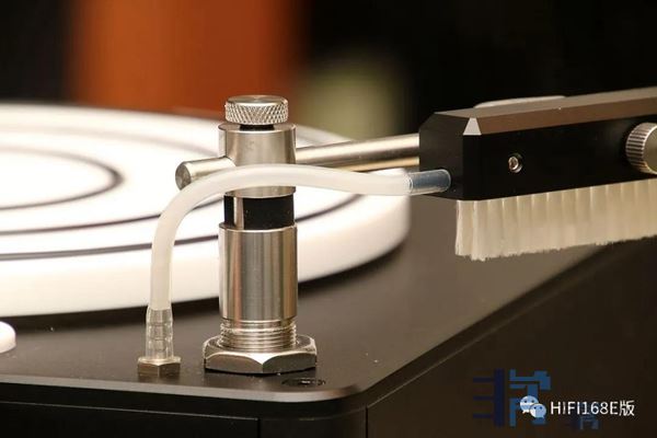

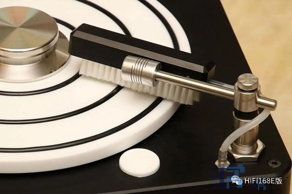

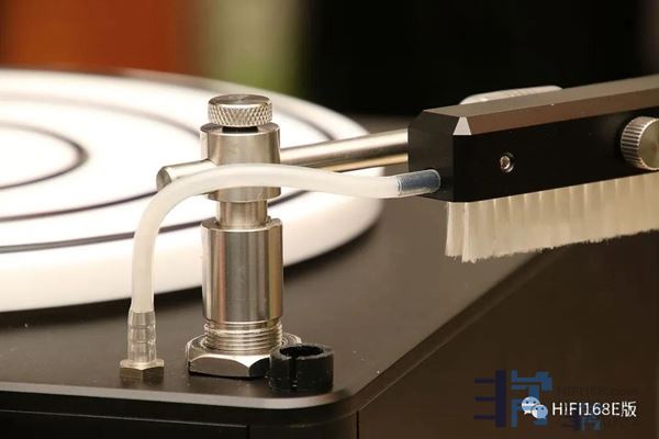

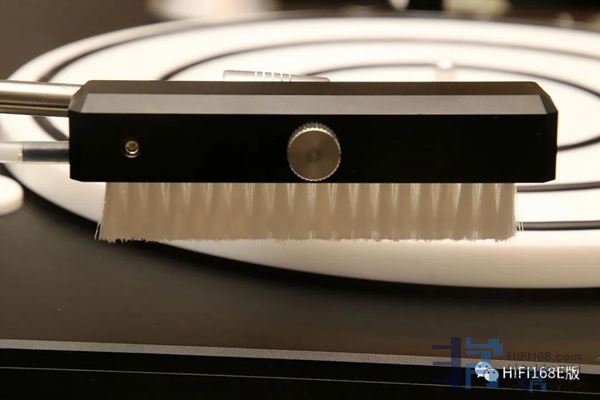

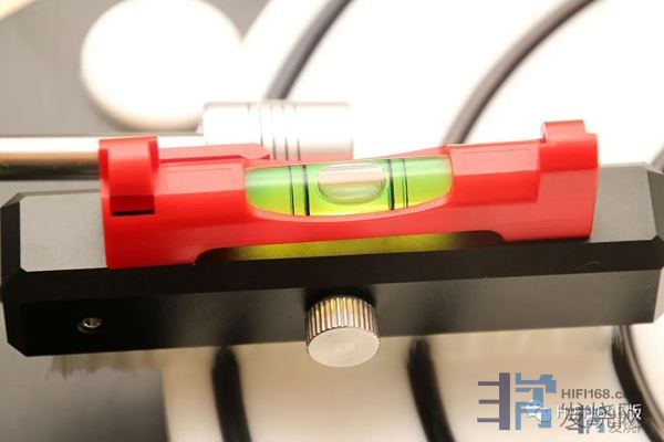

这是线洗机的洗碟刷,订制进口的特殊尼龙丝非常柔软。
中间的旋钮可以调节洗碟刷的水平,让刷子可以平行于唱片才清洗。
由于运输过程可能会导致水平偏差。
调整后就水平了。
保证运输安全的黑色缓冲胶圈也需要拿掉。
搞掂,可以进行清洗了。

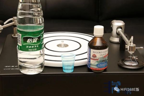

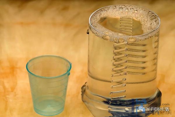

以法国水为例进行洗碟示范。

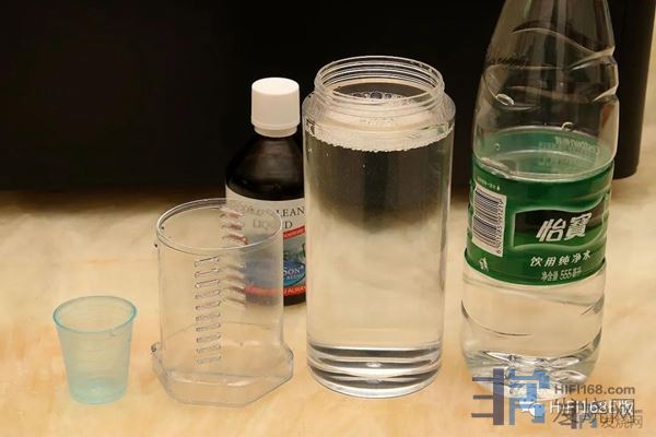

法国水是浓缩液,需要稀释使用,可以搭配怡宝饮用纯净水;更土豪的,可以用屈臣氏蒸馏水。

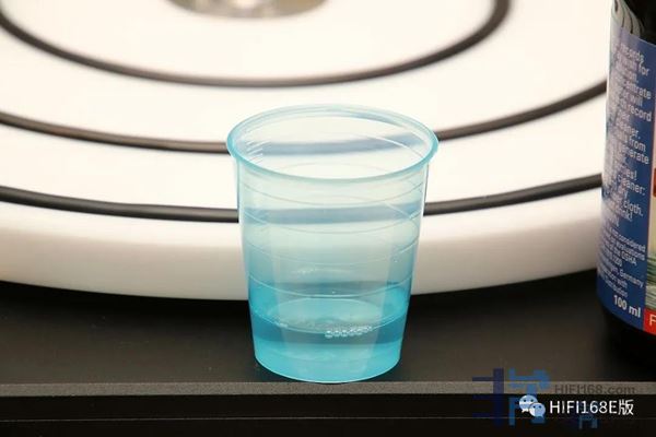

这是法国水原配的量杯,里面有5格,我们先装一格法国水进量杯。
右边是法国水配的外包装,可以装一格法国水和8杯的5格纯净水。
因为没有漏斗,所以把洗碟机的洗碟水瓶拧下来装,刚好是一格法国水,10杯满格量杯的水。
装回洗碟机,拧紧,对准箭头。

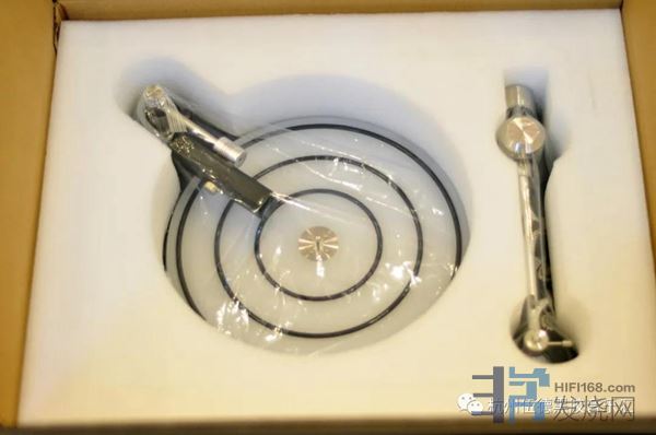

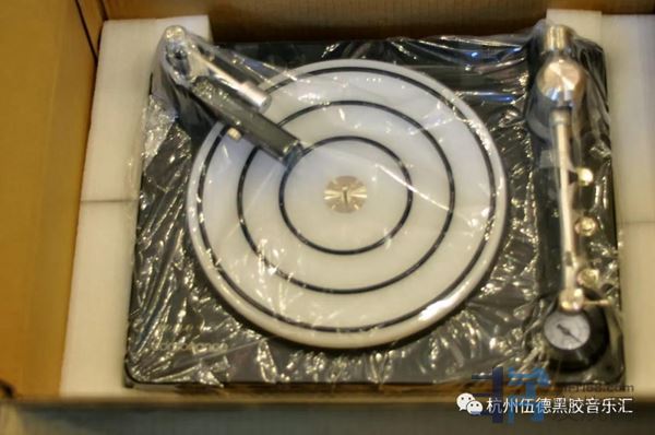

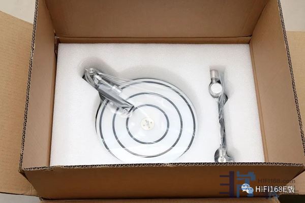

物流野蛮,收到后外包装有点小伤。
不过不打紧,还是采用双层包装。里面一点问题都木有。而且用合规减震泡沫包装支撑。
掀开最上层露出转盘。
再掀开一层露出整体顶部,这样的包装个人觉得运输方面安全还是得到保证的。
而且。整机是全铝合金制造。分量感足,质感也不错。

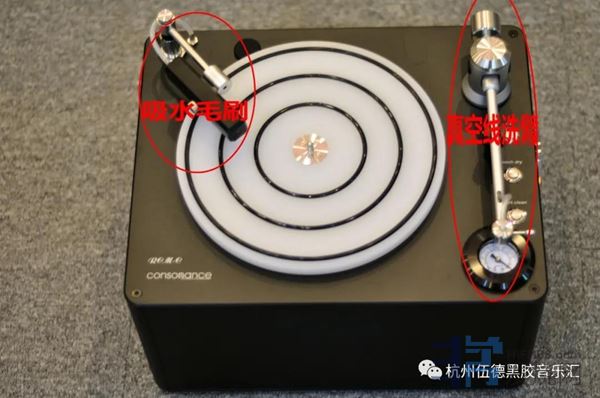

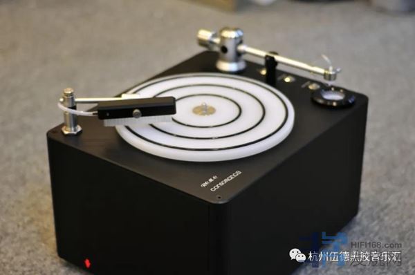

侧俯瞰,左上角是吸水毛刷,主要功能是吸取洗碟水打湿唱片面,刷掉浮灰。右边跟唱臂一样的就是棉线洗真空吸水臂了。
侧面
再来个侧面

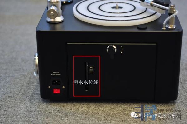

背后面,除了电源插座开关。红线标示的地方是污水水位线,到了最大值就要把污水罐里污水倒掉,再清洗干净装回去。
后面板打开,可以看到三个透明罐,依次是污水罐,废线罐和洗碟水罐,上面是洗碟水注水口。
现在,只要插上电,注入洗碟水就可以开始运作了。
操作键都在洗碟臂下面,第一个是启动键,按下转盘就运转了。第二个是线洗键,按下洗碟键后就可以清洗了。这里跟大家说明一下,这个洗碟臂本身有往外的侧滑力。使用时尽量将臂往盘心方向拉过轴心,这样就可以稳定的放在label外缘了。第三个键就是注水键,轻轻一按自动出水。但是不要长按,出水量有点大,所以手脚轻重自己掌握好。
