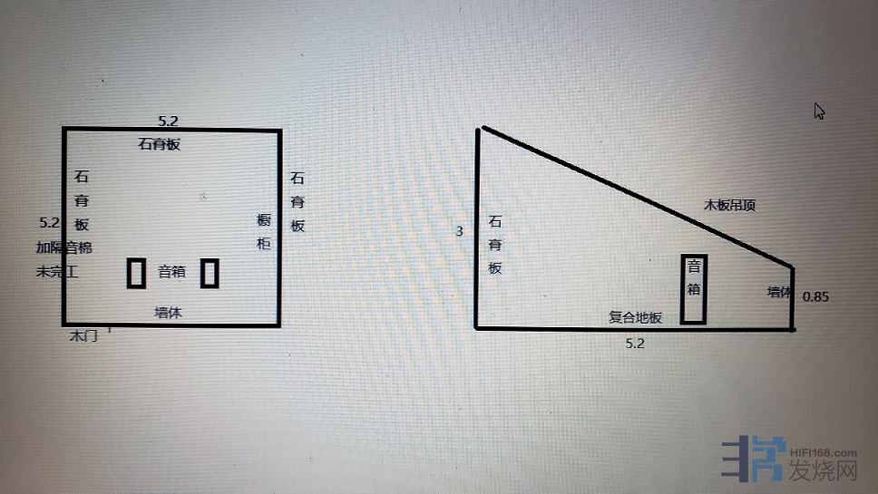

条件所限,只能用阁楼这间来做听音室。目前是矮边做前墙,箱子离发生面离前墙1.7m。

目前RT60张350ms左右,中低频混响较高,600~700ms的样子,不太理想,感觉陷阱加了对REW测试结果改善不够明显。
目前我感觉耐听度不太够,乐器多了会有点含混,整体有点声场还不够开扬。
想请教有相关经验的朋友,我的路子对不对,是不是应该把箱子放在矮边?
如果放在矮边,该怎么处理声装比较好?
我也想过把箱子放在高边,但是又比较害怕人在矮边的话,会太多驻波影响听感。

估计倒过来设计会好点吧,高的那面墙放置音响器材。
而且,石膏板还是建议不要用,太薄了。
是实在要用的话,可能两层石膏板中间填充东西会好点。
记得我8年前发过同样的帖子,搜一下应该可以收到。

石膏板、空腔,对声音的影响太大了。
箱子在矮边没事。过多的吸音棉和过多的扩散板都不是好事。
20多年前也曾在这种阁楼放置过音响,除了实木小地板(直接粘合没有龙骨)几乎什么装修都没做,也没用啥声学处理,除了箱子后面的角落稍稍放了几个纸箱子(里面有些毛绒玩具)。声音竟然不错。

感谢回复,我其实是有水泥墙的,但是想能稍微做点隔音, 所以加了一层隔音棉和石膏板

感谢回复,之前没加声学材料时,是因为听声音中高频含混不清,加了之后改善是明显的,人声什么的清晰多了。
