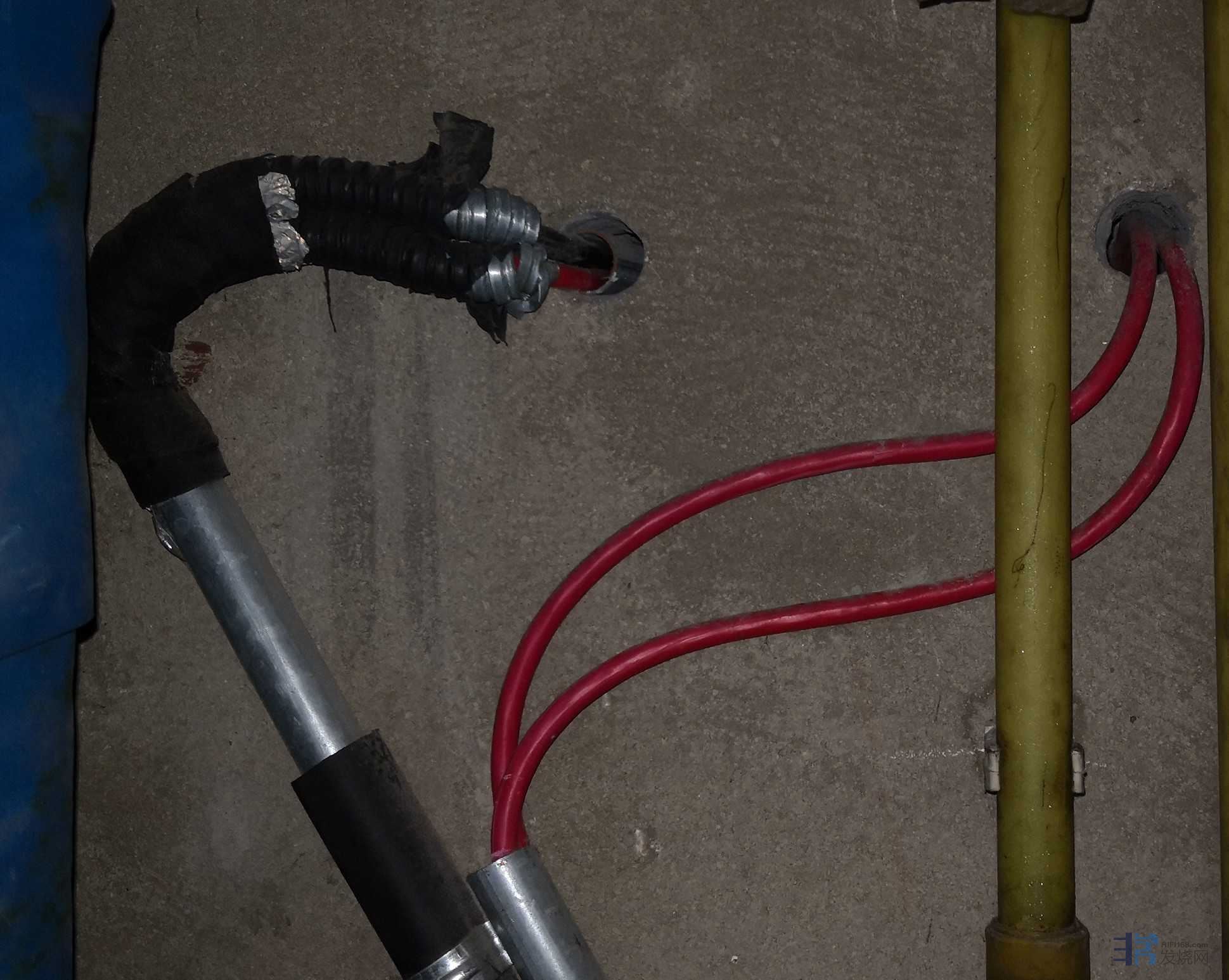

这是通往二楼室内电源箱的走线:火线2根32平,零线2根32平......。
另外,在大型电缆专业商店购买的电缆及零配件绝对有质量保证的。看看这镀锌护套管,历经二十多年,依然铮亮......。

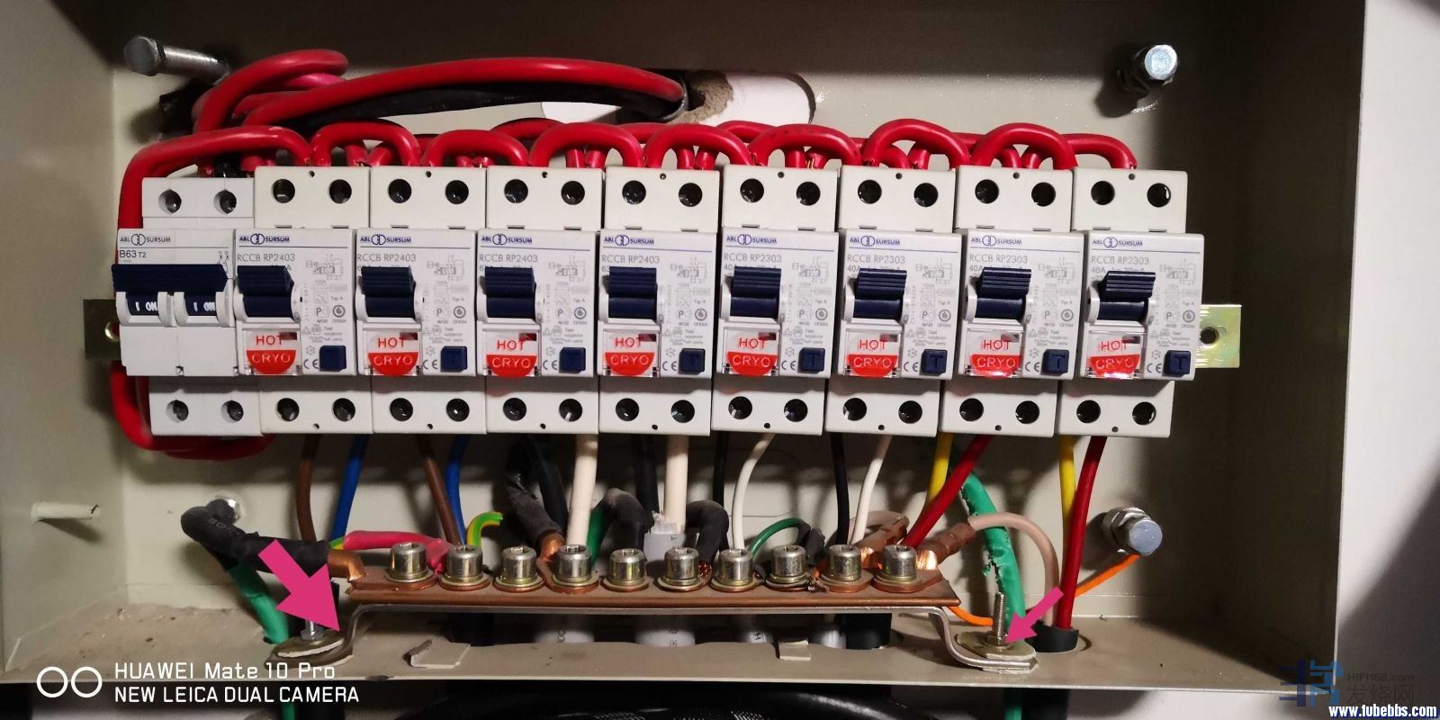

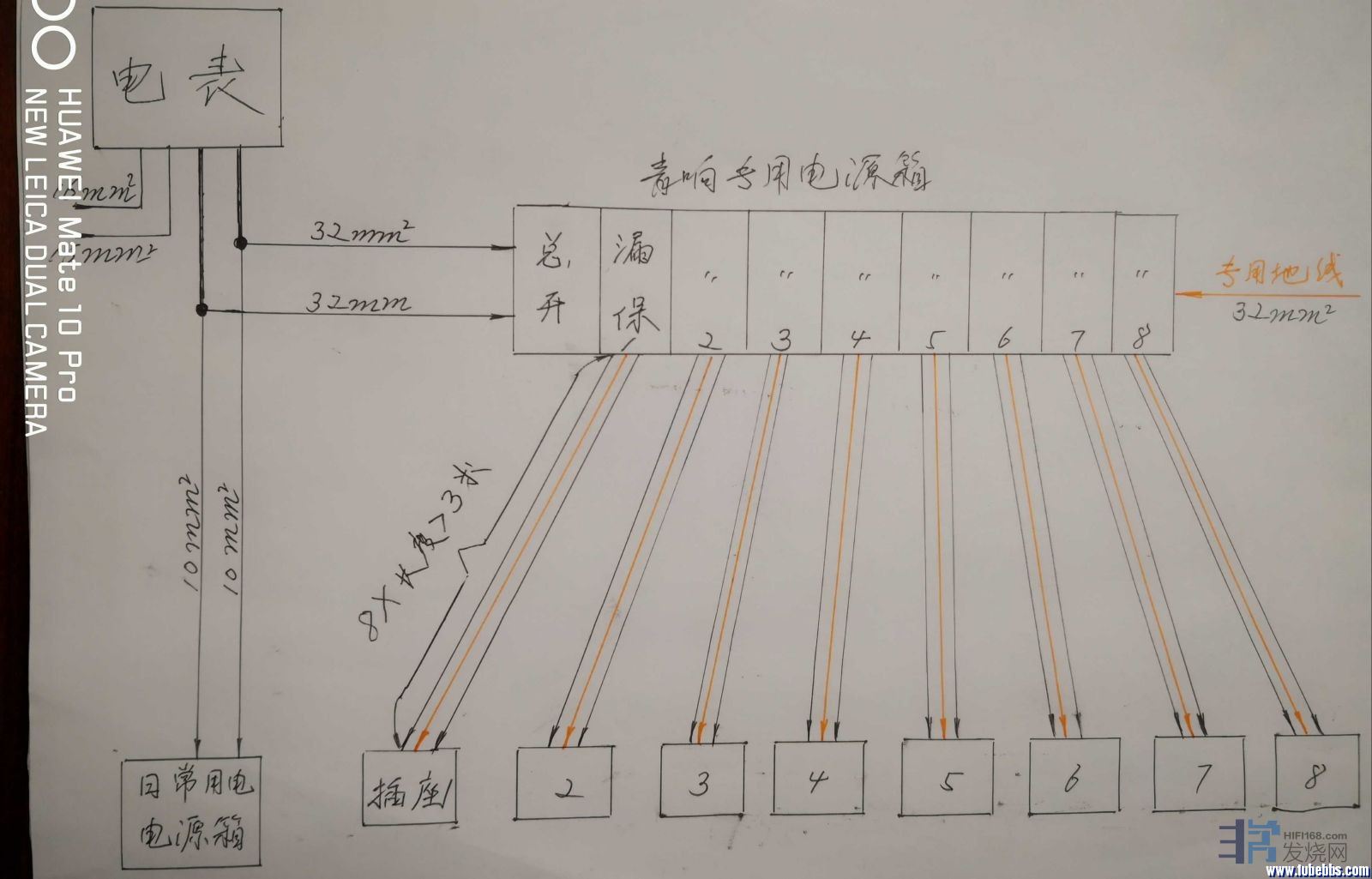

当初,专线做好后,电源箱走线是八路。总开(80A)一个和漏保(40A)八个,用的是西门子牌子。至于是进口货还是合资货,今天看来已是无法考证。
      2010年前后,我对原供电箱又进行了一次彻底的改造,用了8个铜板插座盒,每个插座盒可以安装4个插座,也更换了各种当时能够买到的名品插座。用德国ABL冷冻开关全部替换了西门子开关。至于两者有多大差别,由于无法做AB两组替换试听,我觉得区别不大......。
