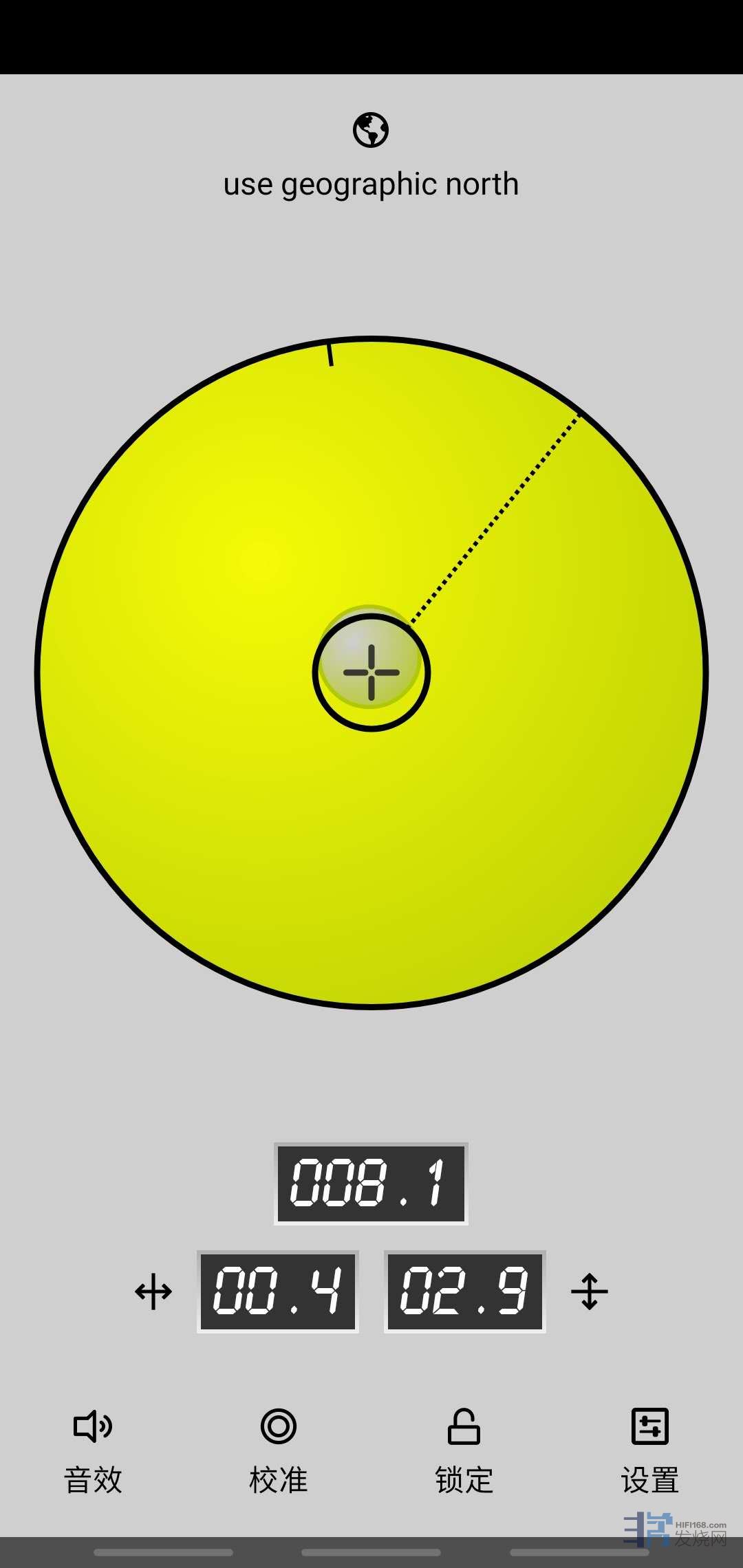

多数音箱都会有个水平面,让大家找水平。以前镁声用金弛落地,虽然顶板都是斜的,但也可以通过底部突出来的一圈底板,放置水平仪。前面说过,俯仰角度决定结像的高低,一般来说,按照出厂设计,音箱保持水平的时候,是声学原点对齐(高低音相位)最正确的点。所以我们就要从这里开始,先确定一个变量。
找水平推荐用手机下载的“水准仪”软件,精度足够了,而且有倾斜角度显示。万一音箱没有水平面,那么利用对称的两个倾斜面,也能调整左右音箱的俯仰角度,使之保持一致。
