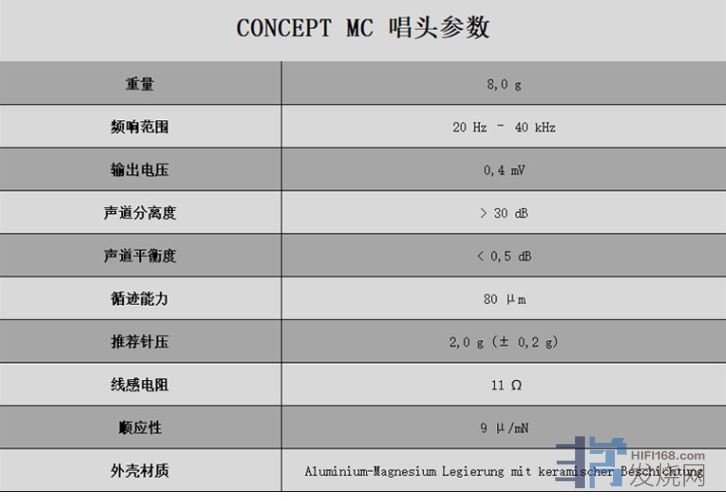

其实选唱头如果能了解它的有关数据的含义,我觉得是不太难选择的,主要还是看荷包承受能力。就以这个清澈的Concept MC为例:
外壳是镁铝合金制造,配合表面陶瓷处理,唱针部分采用硼针杆,Micro Line超线性针尖,线圈采用OFC线材绕制,阻抗11欧姆。
频宽20-40K,声道分离度大于30DB,输出0.4MV,针压2.0克......
这些数据都标明这个唱头虽然是定位于入门级,但声音应该是很正路、稍偏向于现代化的,会具有良好的分析力而音染不会太高,循迹力和顺应性都算中等,搭配唱臂及唱放都不会太难的。

的确是这样,我也注意到这颗唱头,确实是比较中规中矩的,虽然是入门级,虽然没有哪一项指标有太明显的优势,但有没有明显短板。应该是一款非常好的入门级选择。
我总结了一些5000~10000这个价位的唱头的资料,全部做成列表,一眼看上去还是能看出一些比较明显的差异的。的确从指标上还是能看出一些规律的。
