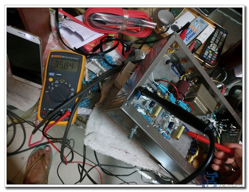

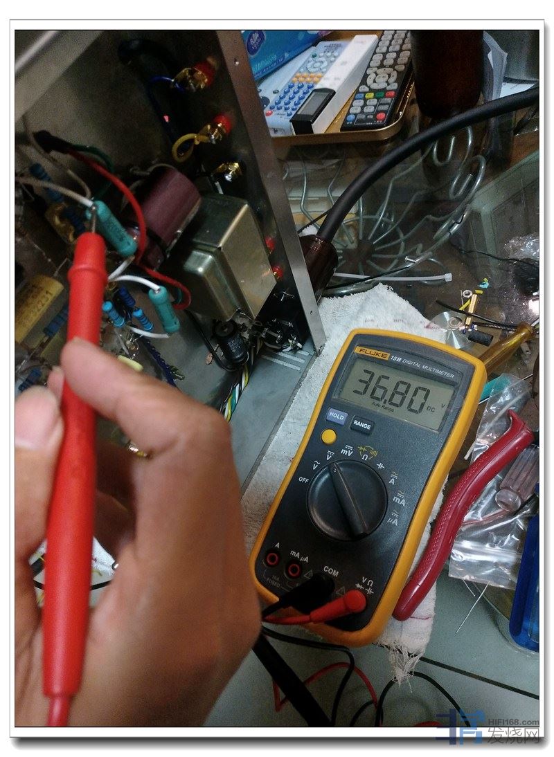

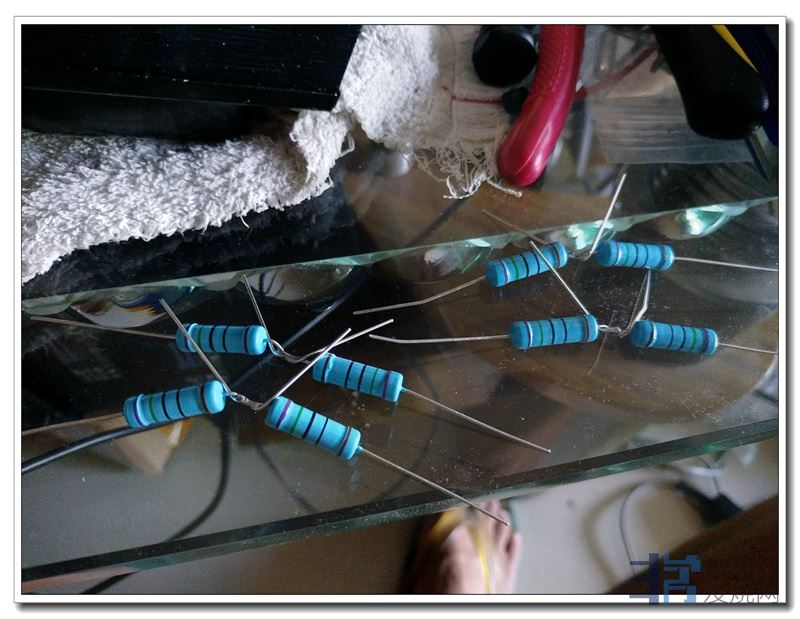

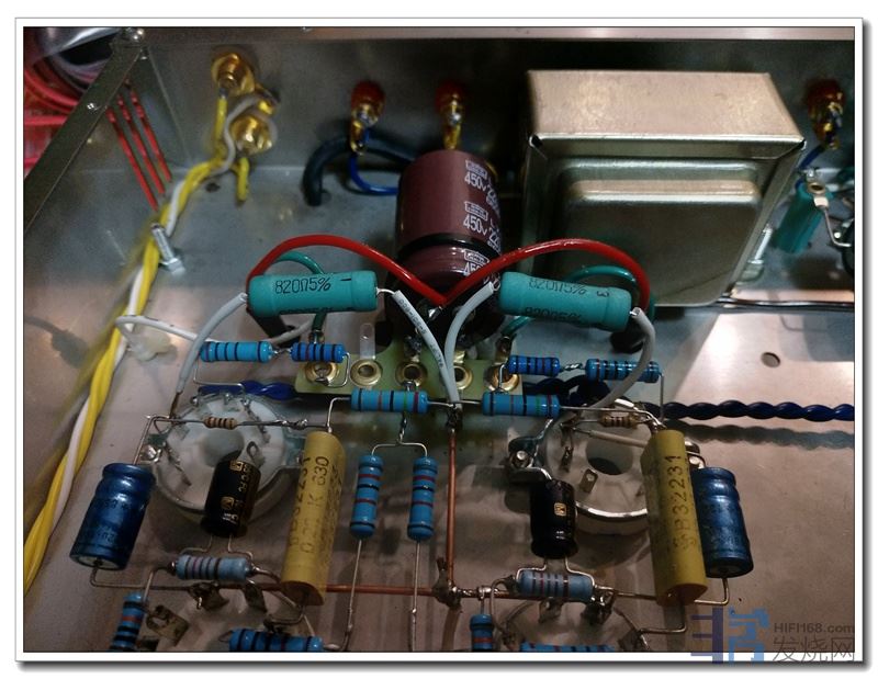

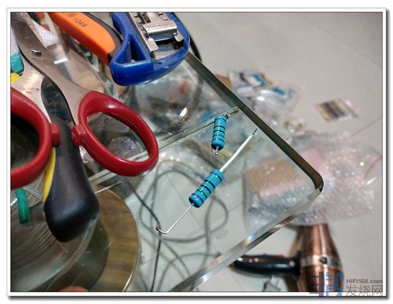

这台机器调整中,碰到的第一个问题,就是后级阴极电阻发热。
大家电路图可以看到,后级阴极用了一只750欧的电阻。这个地方,我的阴极电压约35~37V,折合电流约45~50mA。
此前我参考一些电路时,他们在相近屏压屏流(或更高)都只是用到6W以内的阻值。并且多数只用3W以内。有一个烧友用到100mA屏流时也只用到3W电阻,另一个按其方案仿制的甚至只用了2W电阻。然后他们都说声音怎么好,怎么欣慰高兴之类的听感。
然后我也大意,参考着随手用了上图这两个3W电阻。在50毫安内屏流,不到两分钟就发热至有异味了。表面计算,这里的功耗不足2瓦,似乎一切没问题。但这里运用的新特性,就是有价值的地方之一。
先排除了自激原因,短暂开声测试声音也没有异常。就是功率问题了。

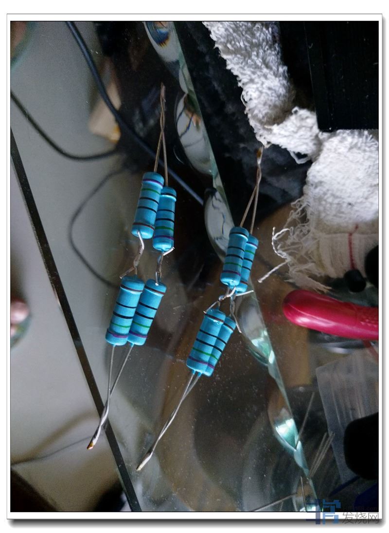

先是换用两只松下。阻值调高至820,功率提到5W:
折合44.9mA电流,但发热超过100度。
再3只3W2K并联,相当于9W667欧:
电压约34V,算得屏流约50mA。
测量发热仍然超过100度。

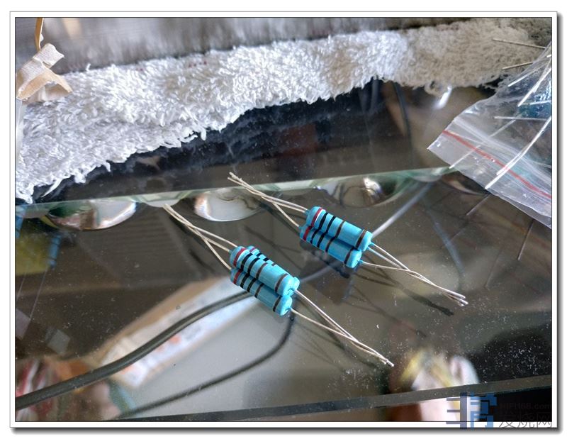

50#

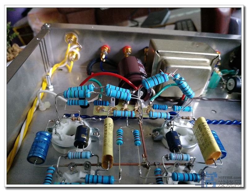

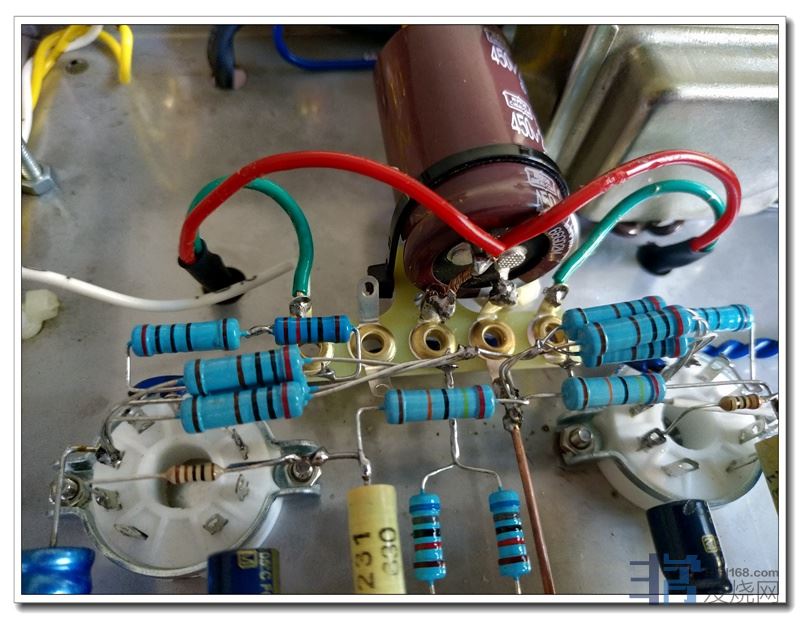

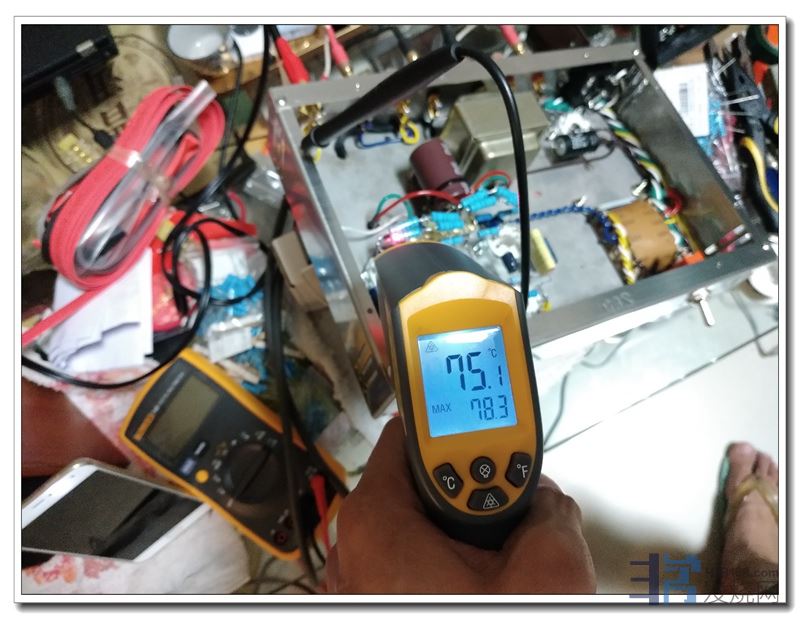

抽空发几张图。继续,当时折腾阴极电阻的情况:
4只3W750欧串并,得到较为满意效果。
温度控制在80度左右。
