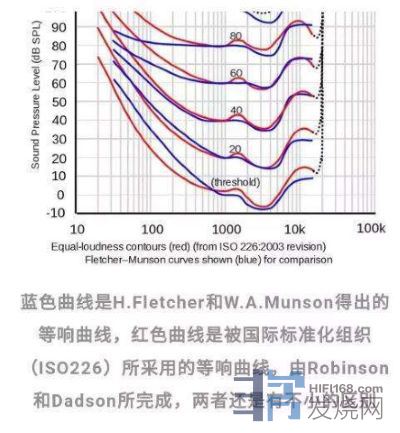

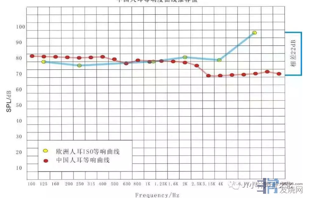

先看两组数据,按照人耳等响度曲线的数据统计
这上面的大部分数据表明,人对于中频是相对敏感,中国人对于高频也敏感,欧洲人对高频不敏感(通俗讲耳背),所有人对于低频都不太敏感,有5-15db的差距。
