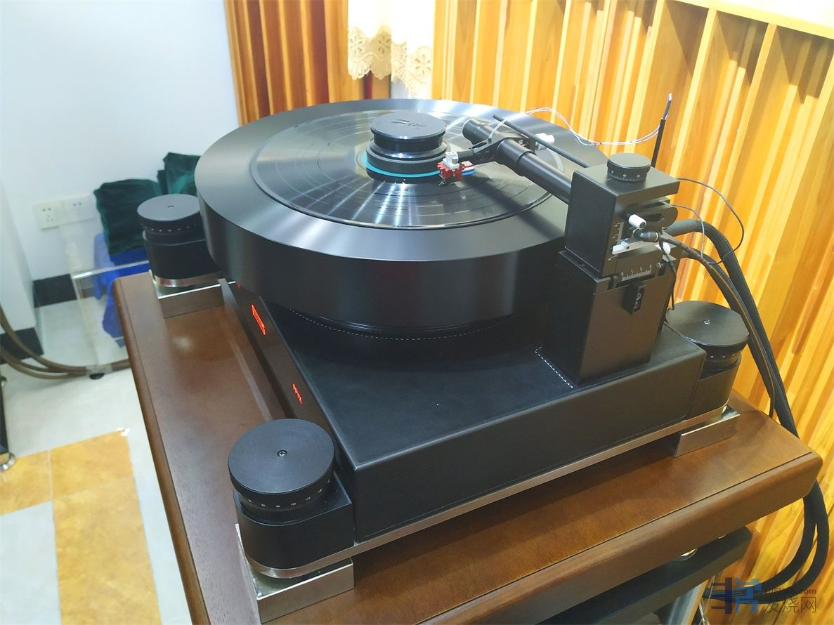

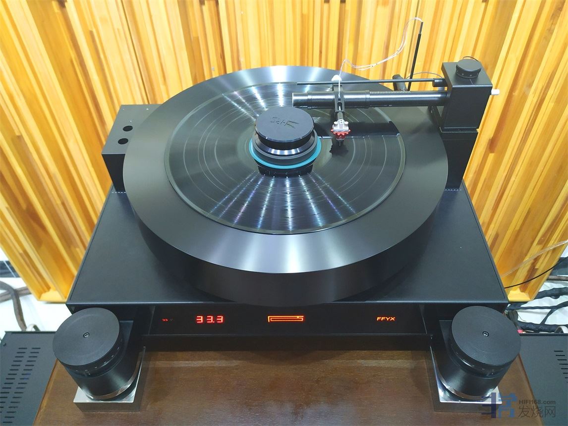

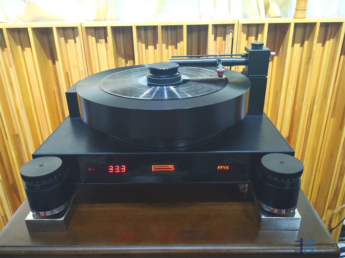

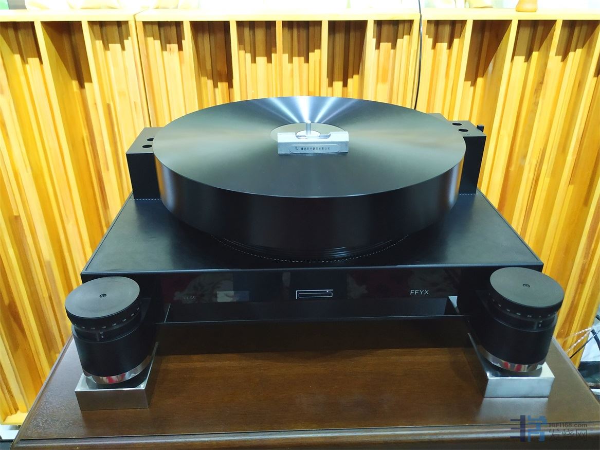

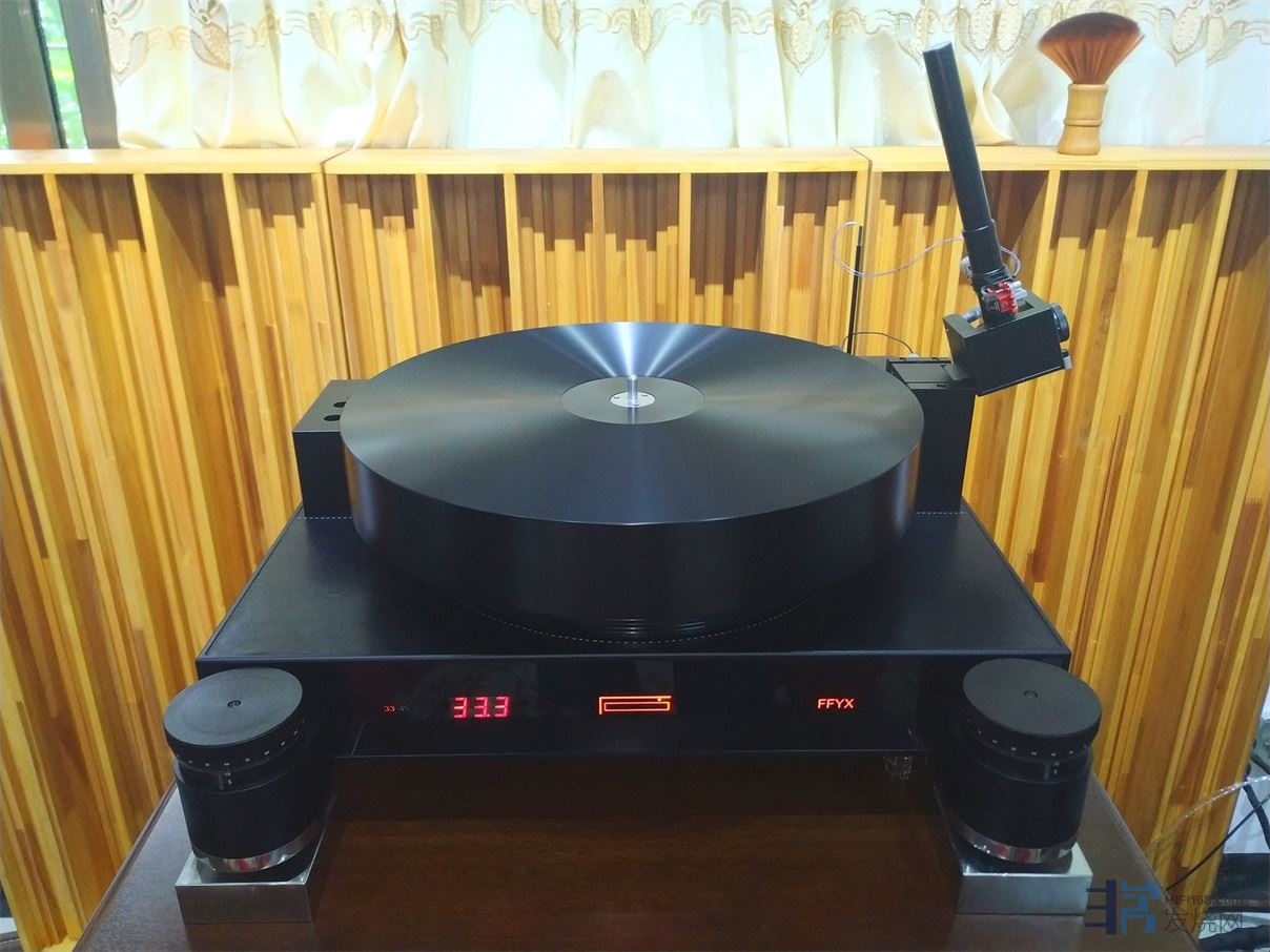

菲凡T1801旗舰全气浮唱机终于到货了,开始安装调试:

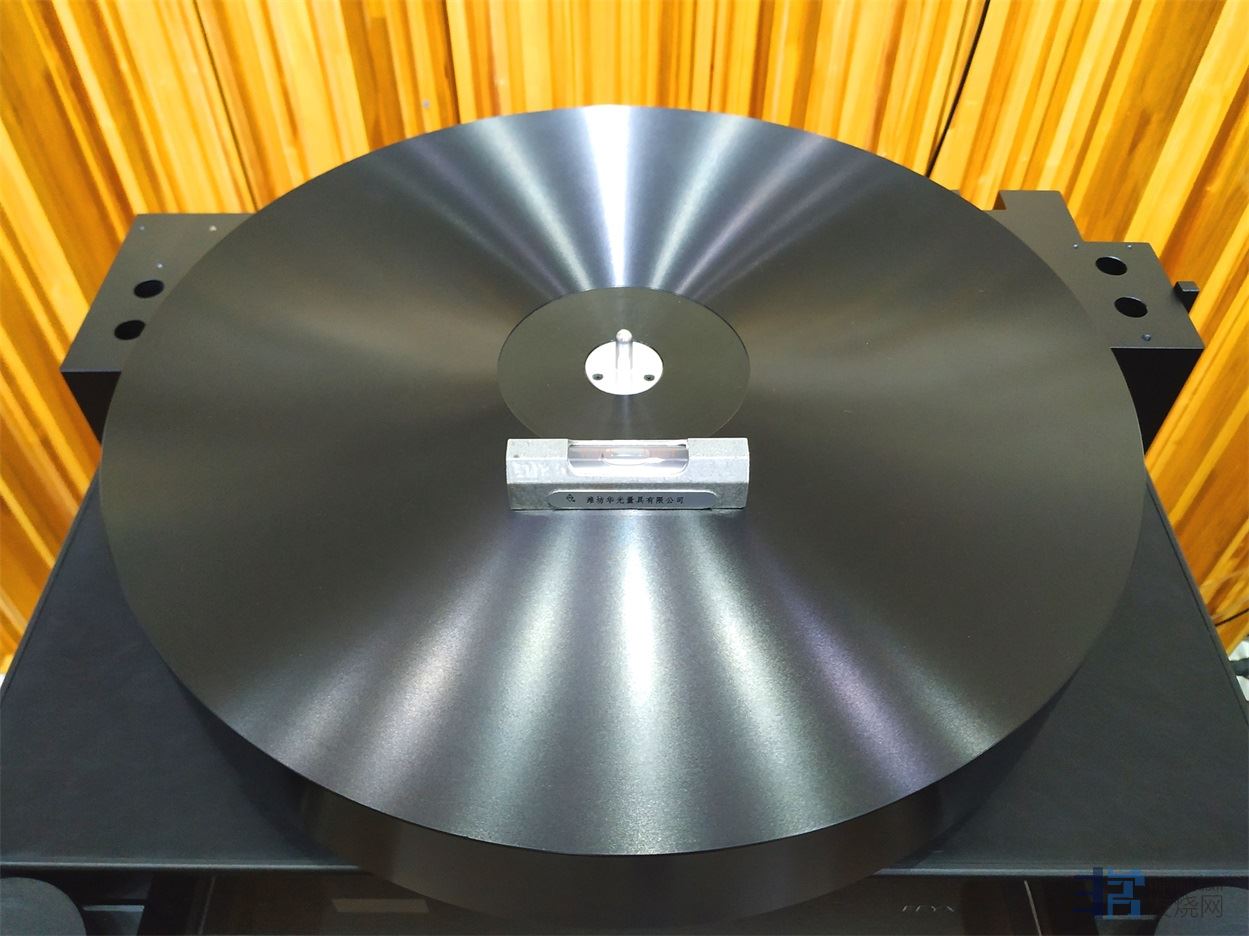

调水平:

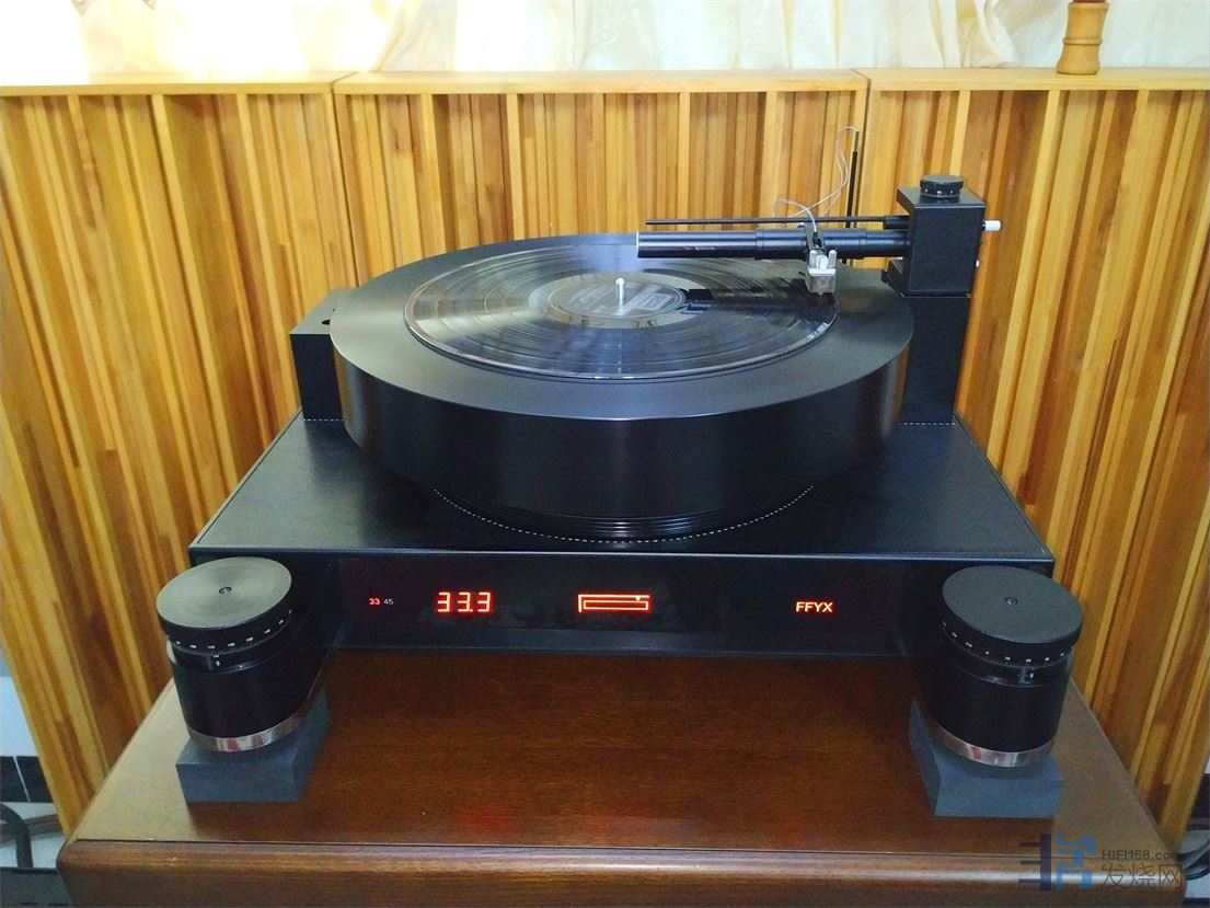

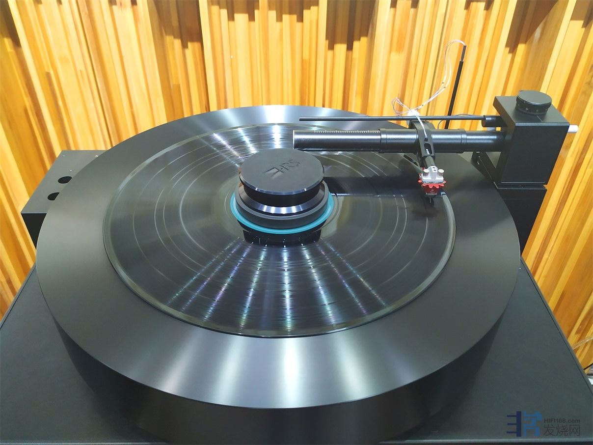

安装唱臂唱头:

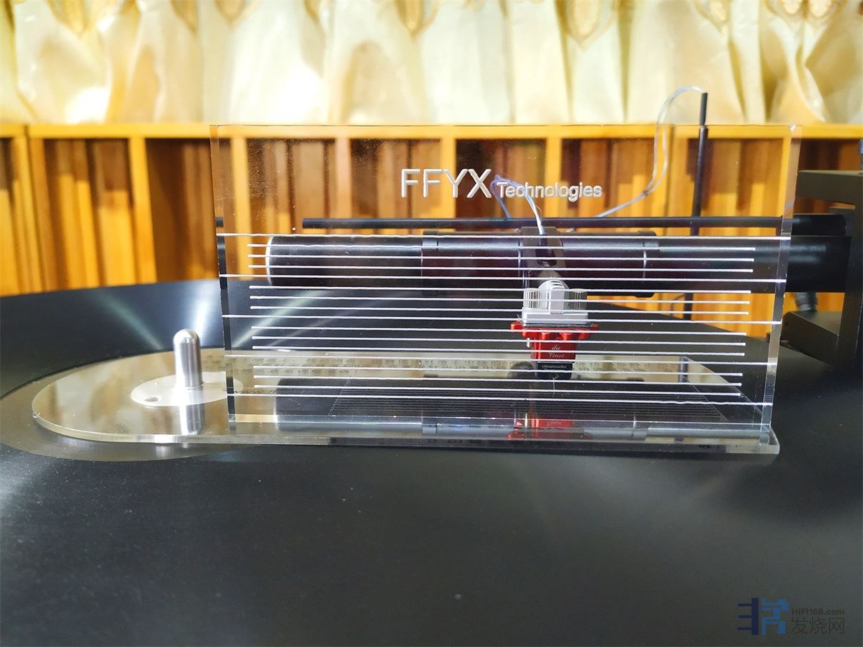

调整唱头唱臂:

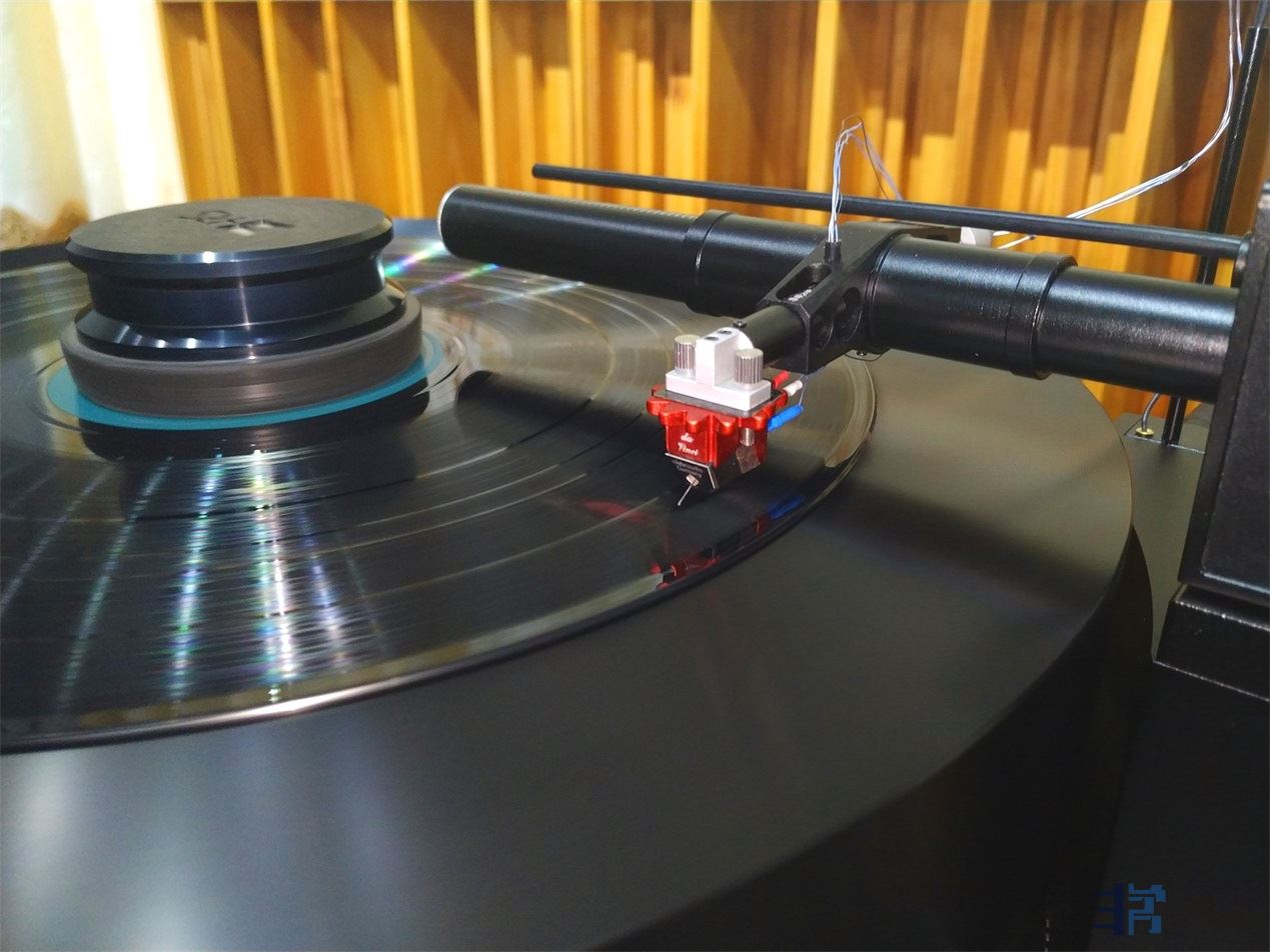

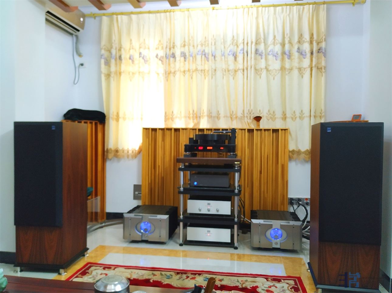

开声:
试听后,林兄非常开心,效果全面提升了,细节多了,声音更厚润,低频下潜深!

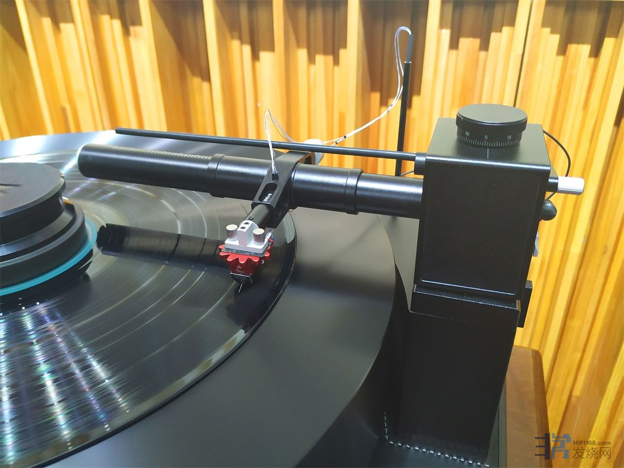

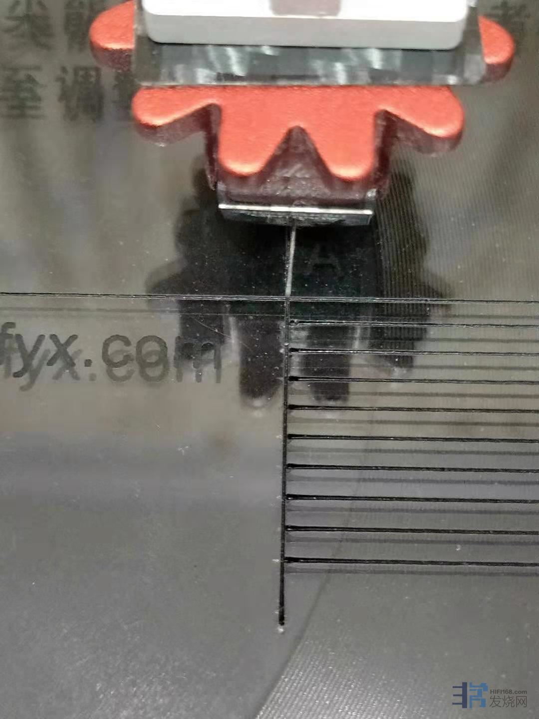

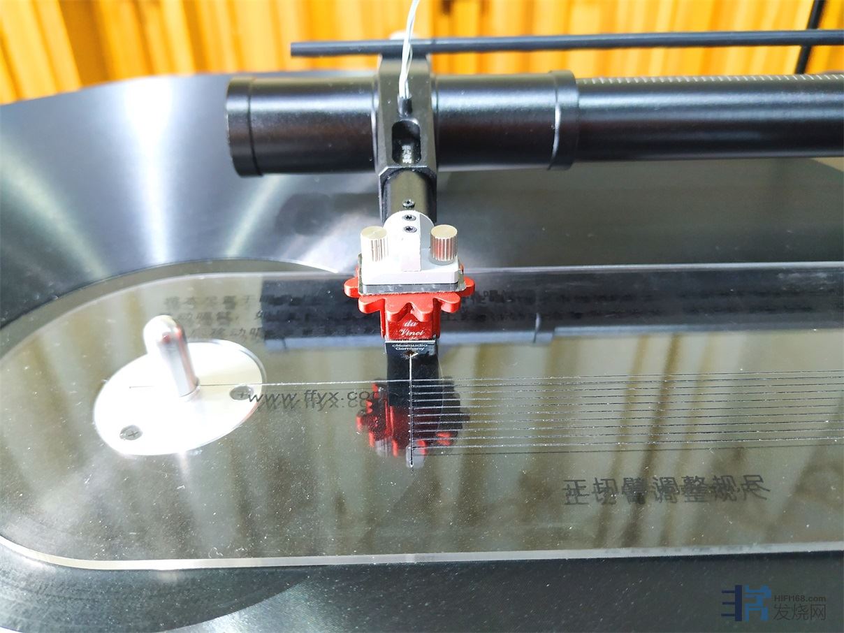

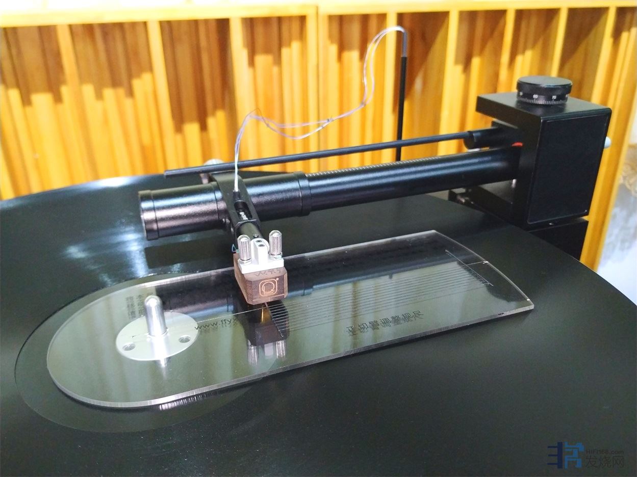

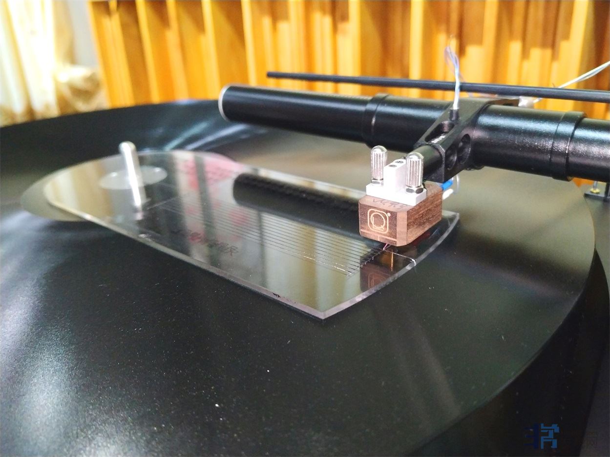

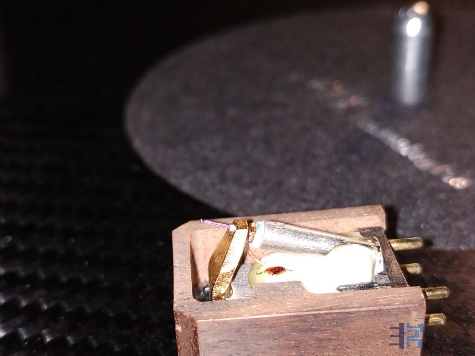

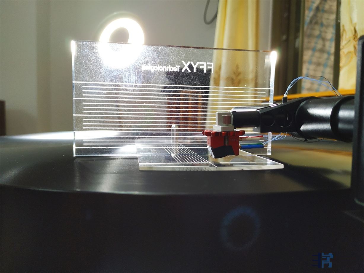

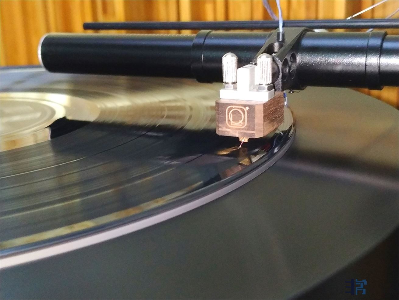

过了3天,林兄突然联系我,反映:今天发现唱针针杆好像有点歪,原来的支点臂很多张唱片内圈都会有失真,现在升级了气浮唱机和气浮正切唱臂,内圈还会失真? 是不是唱头有问题?
据了解林兄的清澈达芬奇唱头已经听8年了,估计是唱头针尖磨损问题,第二天到林兄家重新调整测试唱头!
唱针稍微偏左,重新调试后依然失真:
拆下清澈唱头:

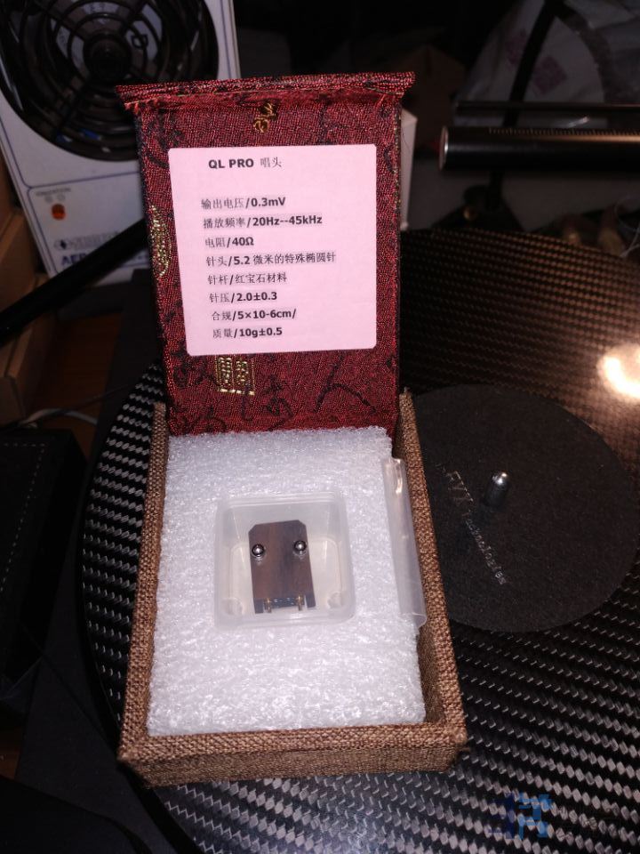

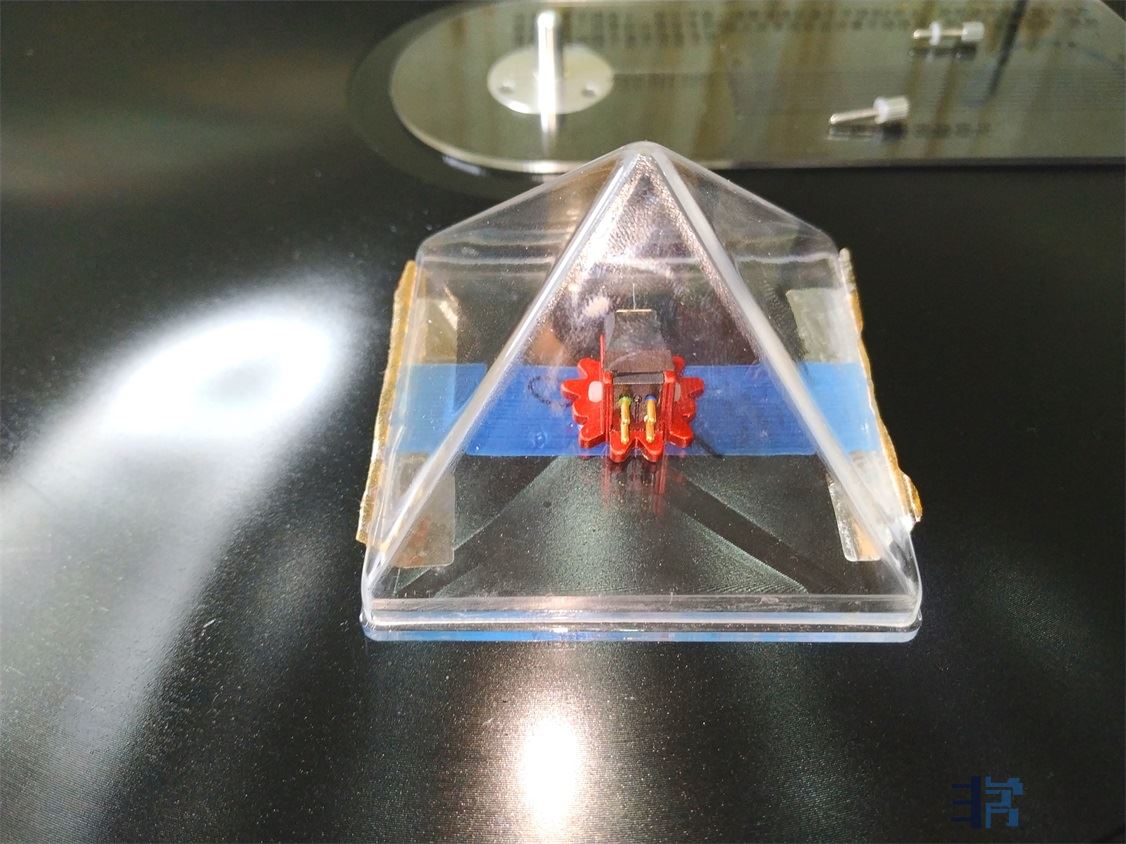

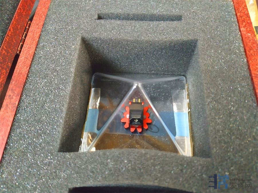

为了排除故障,我带了一只QL PRO MC 唱头装上去试听看看会不会失真:
调试:
开声:
试听多张唱片,原来失真的地方都正常了,为了不耽误林兄听音乐就把QL PRO MC唱头留给他听几天,等清澈唱头换好针尖再拿过去更换!

一个唱头使用年限,有人说三~四年,有人说十几年~二十年(老人烧,二手卖家自吹)??不知有没有较简单的判断方法?
唱头有很长的使用寿命,这不假,主要是唱针磨损了就要更换,正常情况下唱针的寿命在3-5年或者7-8年都是有的。

音箱贴墙这么紧,声音不会有影响吧?

如果发现原来播放正常的很多唱片都出现明显破音失真就有可能针尖磨损严重,需要更换针尖了!

回复 16楼ciscofan的帖子
多谢兄关心,现场听效果没有影响,林兄精心调整过摆位的
