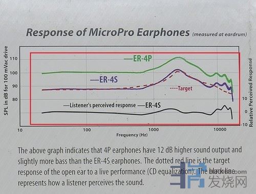

国际上有两个非常知名的声学研究室,音特美和哈曼,他们分别进行研究并发布自己的研究结果。其中音特美作为入耳式耳机发明者(没错,不是森海也不是AKG,而是音特美最开始用入耳这种方式),在20余年前推出的ER4,至今仍倍受尊崇。在这些年里,ER4也更新了好几代,分别代表着音特美实验室对入耳式耳机的目标曲线的变化要求:
我们可以很容易看出音特美ER4和上面那张图的共同性,在佩戴良好的情况下,ER4具有无比的声音准确性,这使得它成为很多录音室常用的监听耳塞,也因此拥有一大批粉丝,简称小四党。

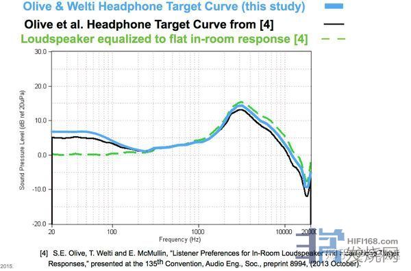

另一家实验室哈曼的研究和音特美略有不同,他们能过有聆听经验的人通过实际的聆听并选择自己喜欢的耳机,并据此发布自己的目标耳机曲线,大约每两年更新一次,代表着不同时期的变化:

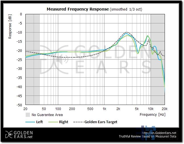

我们也可以看到,这张图和上面那两张的共通性。国外有大量的研究论文讨论入耳耳机的理论,但结果都差别不大。一些第三方测评网站也据此有自己的理想耳机曲线,比如著名的golden ears的目标曲线如下(见下图虚线),总体上和上面几张图都差别不大。(图中实线为一只著名的高价耳机的曲线)

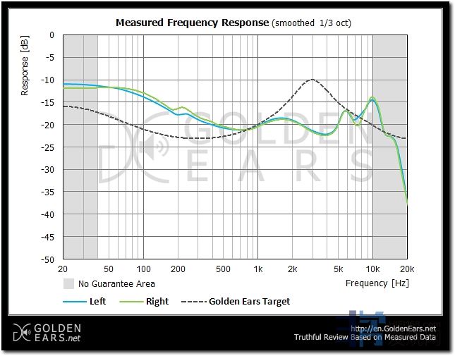

有了上一个贴子的基础,才好往下面讲。当我们转过头去看耳塞这个市场时,我发现真正规范调音的产品,少之甚少,甚至很多贵价和号称旗舰的产品,在调音上仍然离上面的要求差很远。如上贴的最后一图,仍是著名的AKG的K3003的频响曲线,从频响上看,离理想的耳机曲线要求大约只有+/-10db水平,这个频响导致三频的均衡度问题并严重扭曲了音色,跟音箱要求的+/-3db差之甚远。

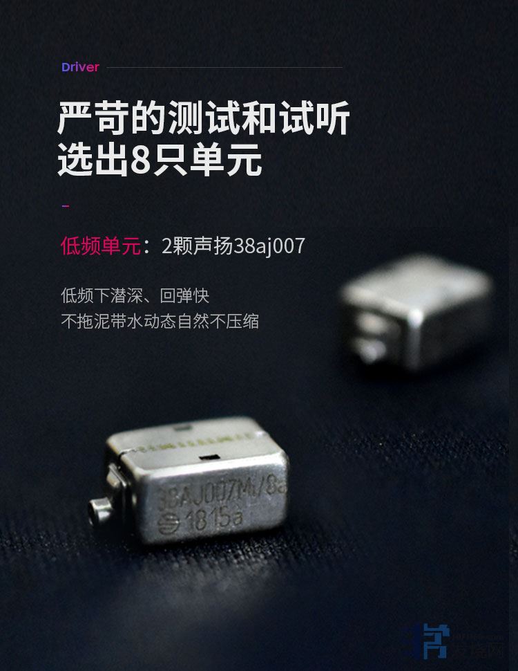

NSX的设计理念有三个,一是在素质上探索下耳塞的边界;二是在频响上尽可能完善,准确再现录音;三是克服多单元耳机的相位问题。当然,在外观做工上也尽可能的优秀。
首先是单元,NSX采用2+4+2这种比较稳的方式,2个低频单元为声扬的38aj007,这个复合单元应该算是目前最好的动铁低频单元了,以低频质感出色著称,低频速度很快很干净,听感比动圈还出色。当然,在能量感和弹性上它比最好的动圈单元仍然差了一点。这个是动铁的缺陷,很难两全。目前顶级的旗舰动铁,相当多都使用这只单元。
中频单元是用自己NS2pro上用的改进型复合单元,一边用4只(2*2),而ns2pro上也只一边用了一只。4只中频只有一个目的,尽量减少中频的失真,发挥这只单元在中频上的优势。我曾经做过比较,和声扬和娄氏的复合中频相比较,这只单元中频更具有魅力,厚润迷人。而且在3k段可以比声扬和娄氏都更接近理想。实话说,它是一只国产货,但经过多次改进后,已经超过了进口的水平了。
高频单元采用了著名的娄氏的31736,这只单元以高频细腻、延伸和空气感好著称,在解析和细腻度上都非常出色。目前相当多的旗舰动铁耳机都采用这只单元。
8只动铁单元,目前应该还是动铁耳机的主流,更多的话在素质上提升很有限了,但佩戴和其它会更差些。

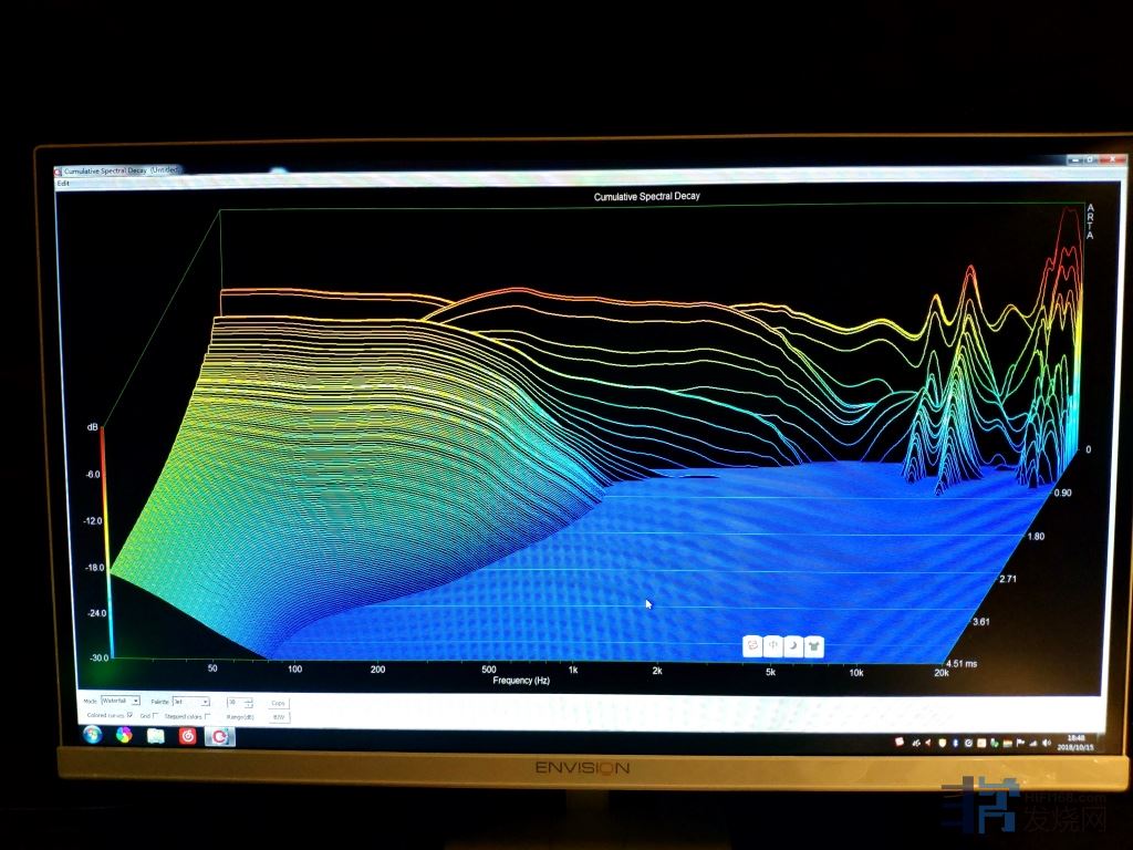

NSX的频响曲线
NSX是一只严格按照标准曲线调音的耳机,下图是它的标准调音频响曲线,下面那条是经过哈曼补偿后的曲线(即它和哈曼曲线的差异)。再下一张是它的瀑布图。
NSX的频响经补偿能做到20-1000hz+/-1db的要求,而在20-20000hz范围内也能做到+/-3db水平。从瀑布图也可吧看出它的频响的理想性(10k前几乎是一条直线),而且各频段的衰减极为理想。
同时,考虑到听从的喜好及前端,NSX有可以调音的版本(双开关版本),对应高频和低频+3db的调整。该调整也同样对应着哈曼2013-2017年几个版本的变化。
