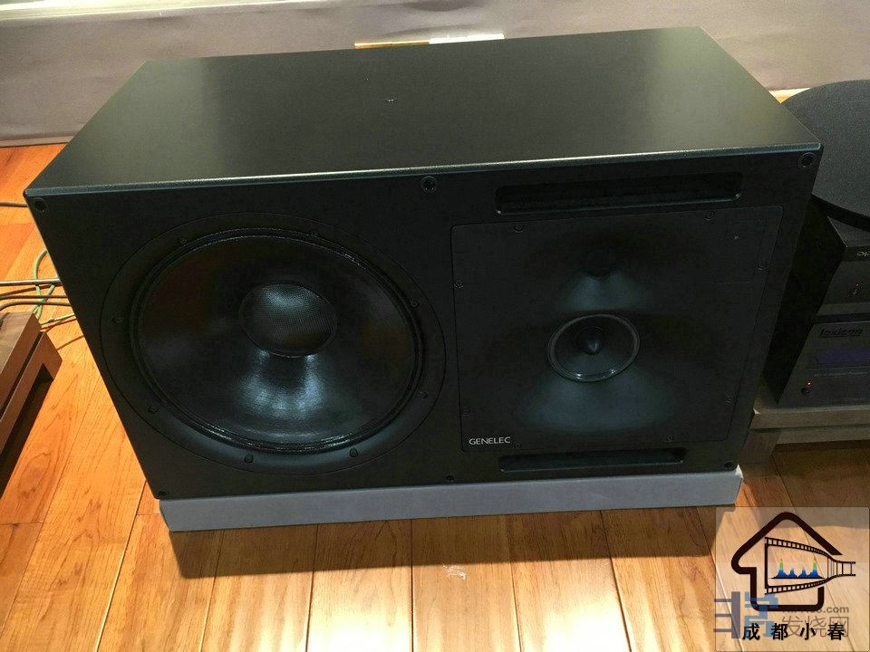

其实这是一个极具难度的挑战,跟音源、器材、环境等影响因素众多,所以业主首先重点考虑了音源和声学装修,音源使用了dCS Vivaldi 四件套播放系统,前级为母带前级 Maselec MTC 1X,主音箱为真力1238A,环绕为真力8040B,低音炮为4只XTZ SUB 3X12。用专业监听音箱做主音箱目的是能够尽可能的还原录音现场效果。音箱系统均为有源,搭建简单,并且很容易出好效果。

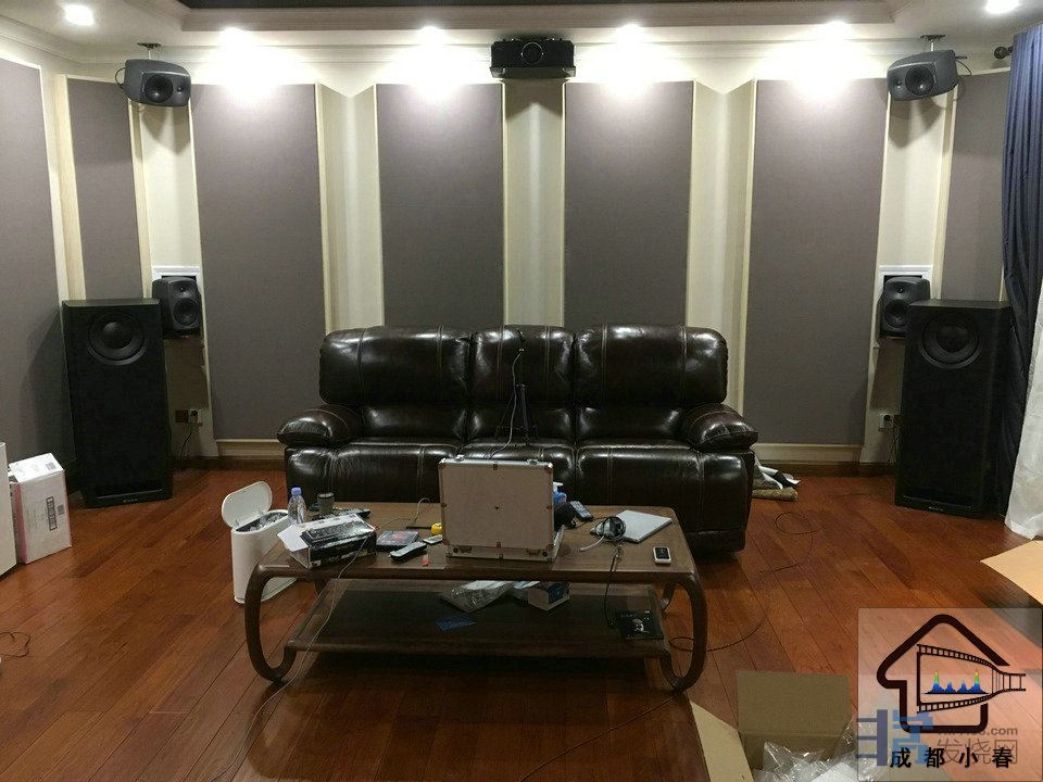

先看完成后的照片吧,高清大图:
CD机 DCS全套西装

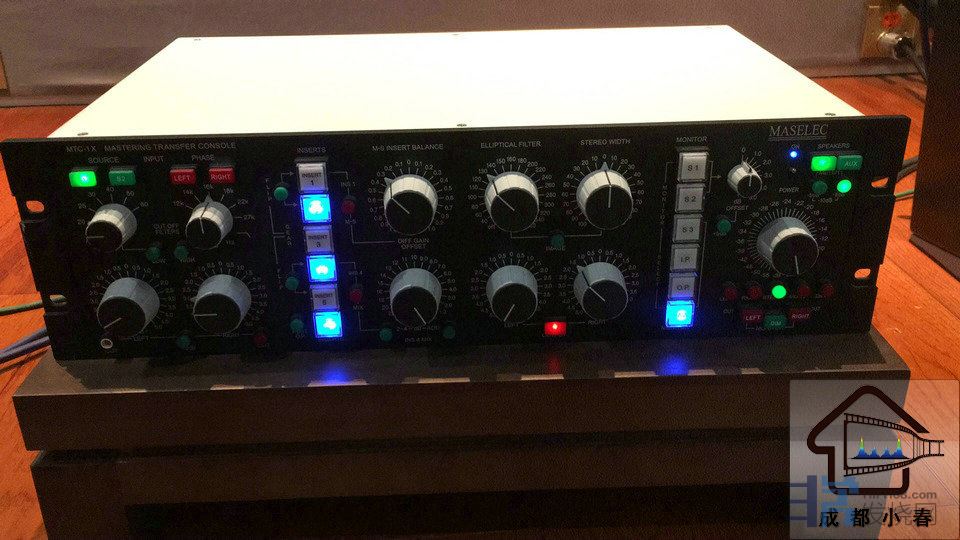

母带前级 Maselec MTC 1X
相对于CD机来说,真力15寸1238A主箱这个就属于便宜货了;
横版中置真力 1238A

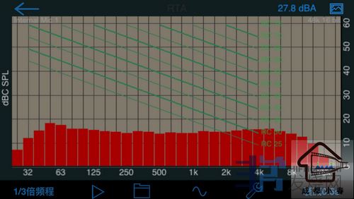

第一项:噪音控制达到RC30,
在民宅这个RC30我觉得几乎是极限了,一定会出耳鸣的,因为高频本底噪音已经不到15DB了;同时也挑战着国际二级TypeII认证传感器的本底噪音。

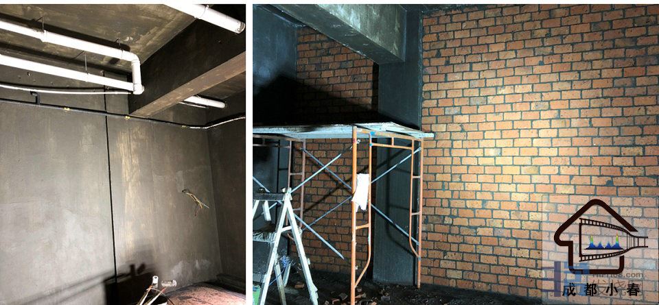

虽然是地下室,但在隔音上依然下足功夫。
四面墙天花地板,全方位刷防水,防止水汽渗入,再砌红砖后批荡2公分厚的水泥砂浆,进一步加强隔音。为了进一步提升防潮效果,又全面喷涂专业凝胶防潮液,听音室原型才进一步完工。
可以看到约60CM的厚墙处理防水和隔音,门外的天井不大,但搞了8万钱。

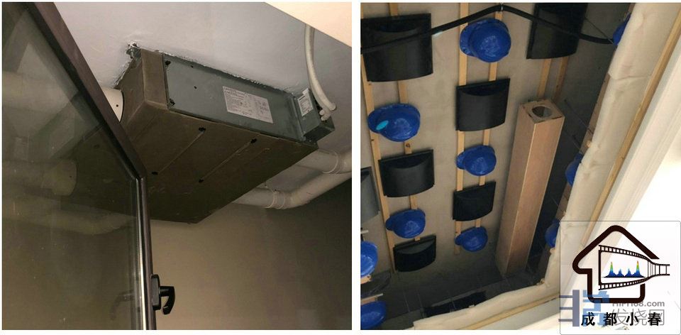

然后风路的动压转静压隔音处理,解决到漏气必漏音的矛盾问题;
新风机装在一楼,远距离送风并加装抽湿机、管道消音器,在工作状态,很难察觉到有除湿机、新风机在运转。值得一提的是,经过多方面做防潮后,南方回南天室外湿度100%,室内湿度60%的情况下关闭抽湿机24小时,湿度只提升不到5%,隔绝湿气效果明显!
温差大,一通风必地面起冷凝水,这时抽湿机控制湿度在60%以下,这是根治冷凝水的唯一也是最佳办法;(非要夏天开地暖,给地下室除湿的土豪请忽略)

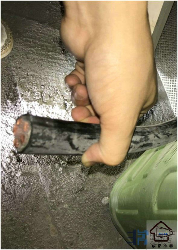

还有独立地线,这些也是在最早就要进行;
电源为380V,25平方入户总线直接引入听音室,另外在花园挖三米深,埋入独立地线,减少市电地线干扰,业主说不知道效果如何,先预埋。

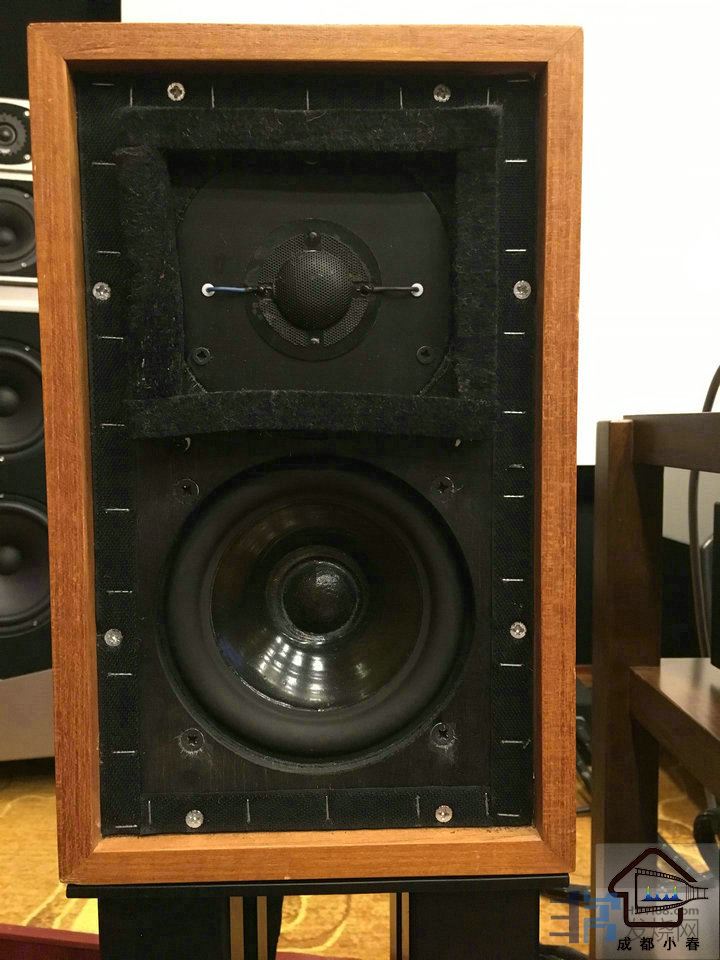

在HIFI圈很多人特别担心过吸,高频怕,中频怕,低频也怕过吸,其中一个有科学依据可量化的证据就是,像3/5A这种狗蛋鞋盒箱,喇叭就4寸;

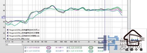

从实测数据上(绿色)可看出3/5A原生平直正负3DB的下潜是100HZ,但是这箱子优秀点在于30HZ还有负20DB的声压,在合适的空间增益下,下潜可以达到35HZ正负5DB;如果超低频暴力吸收,吸成消声室或室外相当的消散,那这箱子听感上,就会严重低频不足,而实际上这箱子缺低频小有规模,这也可能是成为神箱的一大原因?
