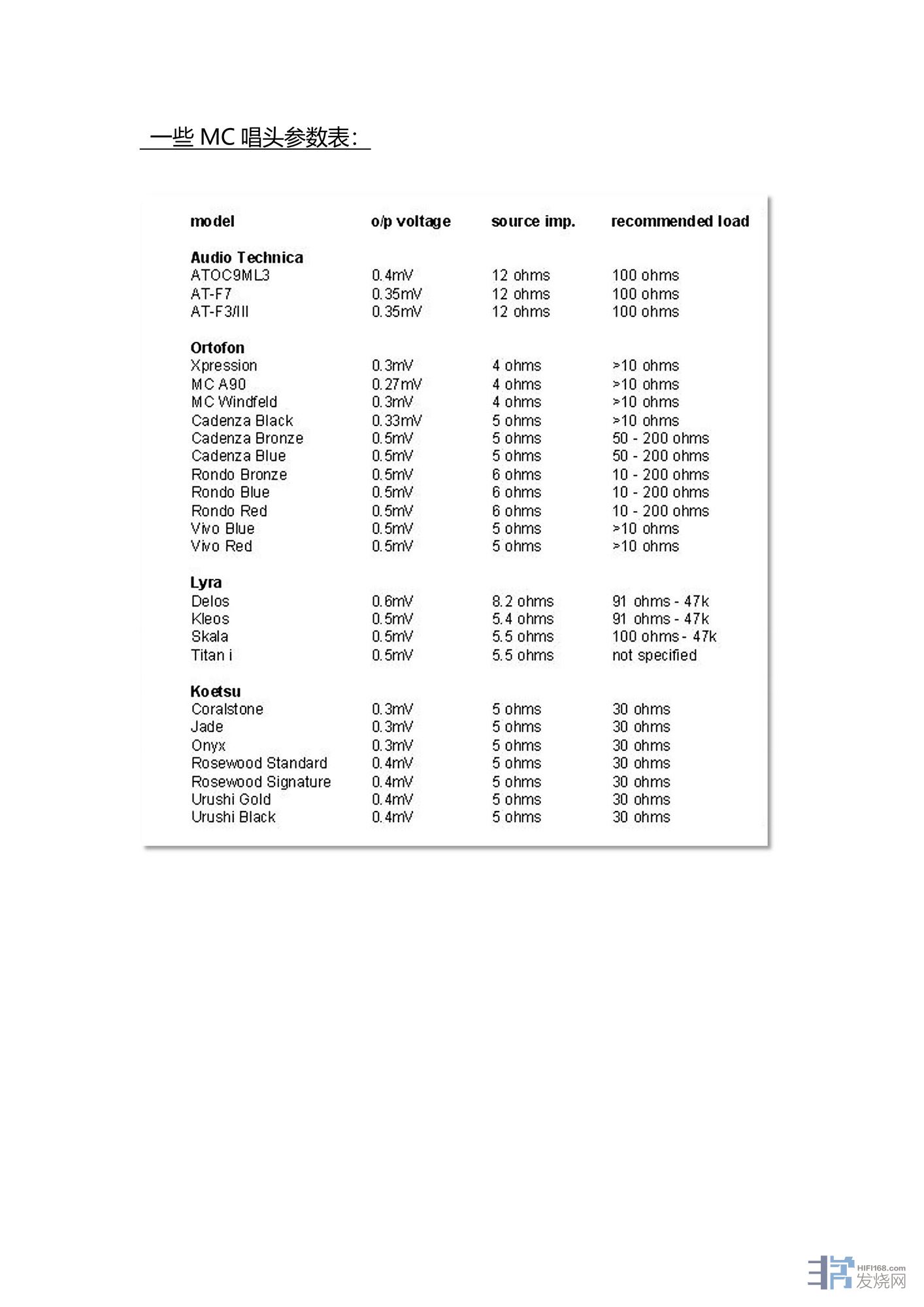

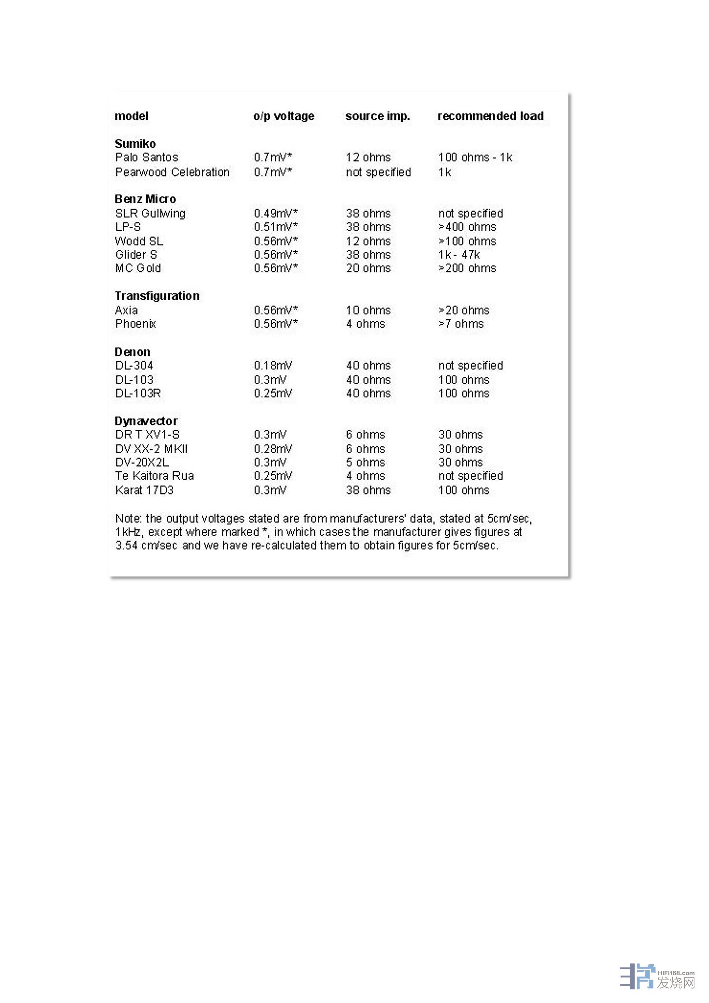

—————— 如何正确选择升压牛 ? ——————

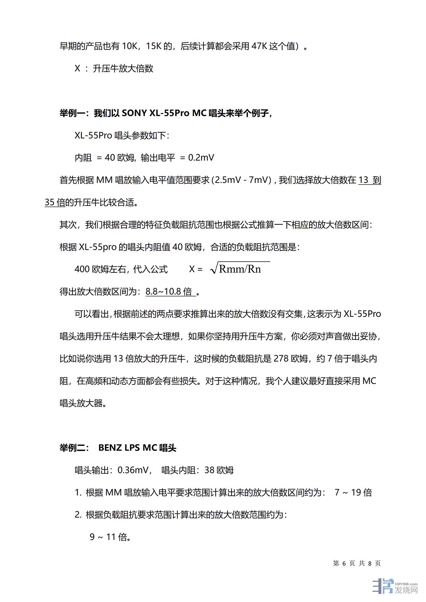

请问楼主,我现有天龙103唱头,想购入升压牛,天龙Au300,天龙Au305,还是高度风ST一5,三个升压牛,不知那个合适?望赐教,谢谢!

2019-02-19 22:52
回复
2楼
guanh11
的帖子
AU300

也可以改变一下唱放输入阻抗使升压牛适配唱头

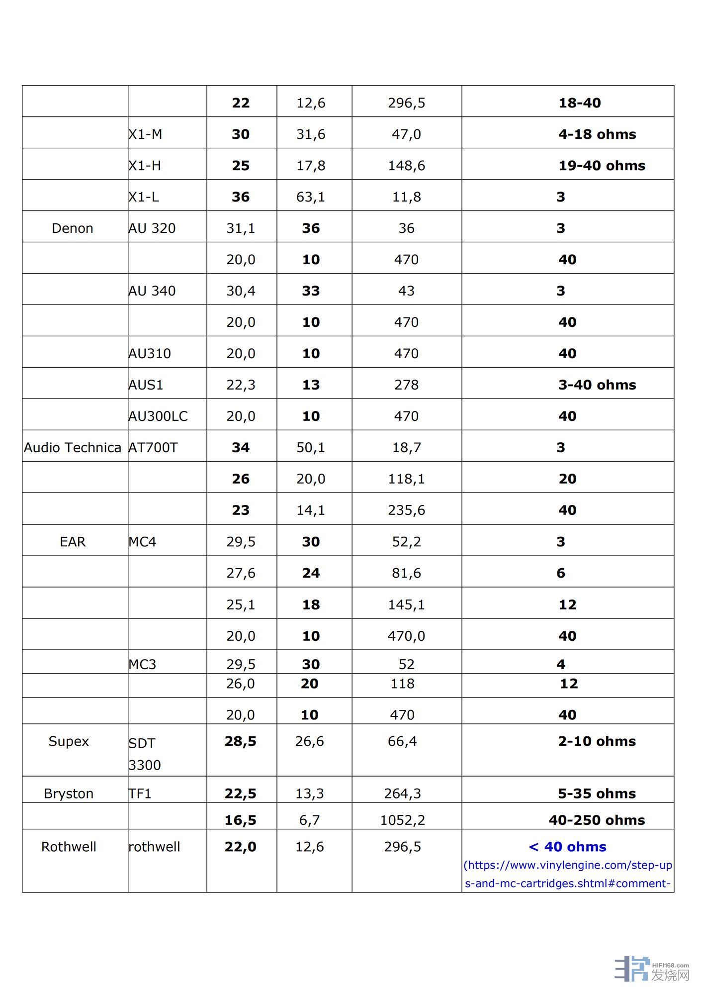

请问,天龙300升压牛,没有阻抗选择,其它型号有3Ω,30Ω,40Ω,及pass,直通档位选择,(是否有档位选择兼容性强,)朋友还提醒,天龙103唱头一定要选带40Ω阻抗的升压牛?我也是不一定只上天龙103,可能以后会买其它MC唱头。我现在用欧博Pm6唱放。望赐教,谢谢

DENON AU300就是按40欧姆唱头内阻设计的。
如果你想适应性强,就选带多个阻抗选择的升压牛。
