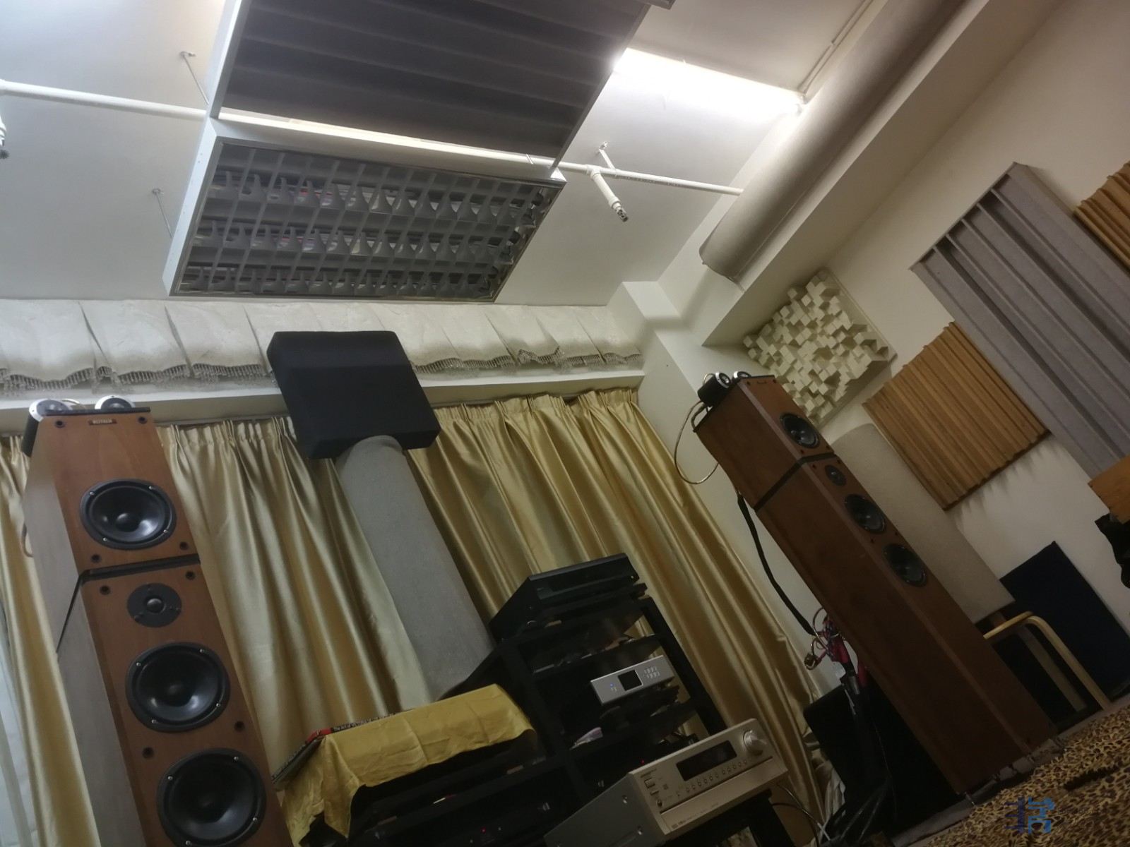

gamboll 发表于 2018/12/11 11:36:22 gamboll 兄如有興趣去梁兄的試音室,我可陪你同去玩玩。
微信号 : 13682316310
52#
fever 发表于 2018/12/13 23:34:06
倒屣相迎,期待!
53#
OMG,fever老师大驾光临,小弟有失远迎,老师的到来更令唱头金光灿烂,这里星光熠熠,他日如访港,一定登门拜访两位前辈,当日在老师听音室里听到的靓声,一直念念不忘 余音绕梁。

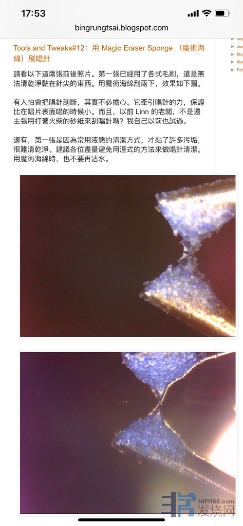

清理唱头最好不要用唱头清洁水
时间就了灰尘反而容易黏在唱头壳上
用唱针刷干刷就可以或者清理唱针的啫喱膏
唱头壳有灰用小毛刷清理就ok(不要用任何液体)
清理唱针用科技海绵也非常有效

请问科技海绵是什么东西?
57#
请问科技海绵是什么东西?
luand 发表于 2018/12/14 15:43:06
就是奈米海绵也叫神奇魔术擦淘宝上有的是(买好一点的)

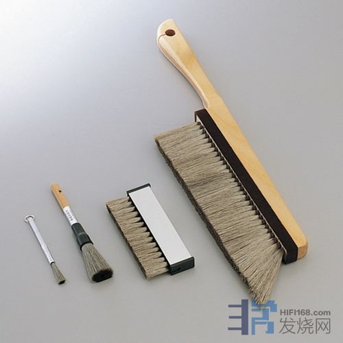

我也刚买了个E版介绍的防静电刷准备用来清洁唱头,还没发货,图中最小那个,之前已经买了图中右边第二那个防静电刷来清洁唱片,非常好用,推荐!
