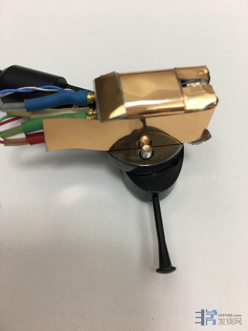

唱头被氧化成这样子,好郁闷,心中始终会有条刺,虽然没感觉到声音上的变化,也许声音上的变化已经很大,但是天天听着也就习惯了;
直到有一天在论坛上看到E版家访香港发烧前辈避震梁先生的帖子里的一个唱头,受到很大启发,也正是这个唱头的图片成就了今天的这个帖子,所以在这里特别感谢E版和发烧前辈梁生,下面我也会跟大家一起分享这“无心插柳柳成荫”、“柳暗花明又一村”的奇妙旅程......
这个就是让我受到很大启发的唱头图片,用“重金”包裹住的唱头,在http://www.hifi168.com/bbs/showtopic-237526-84.aspx 834楼
gamboll 发表于 2018/12/9 12:29:49
谢谢gamboll兄谬赞!
我这个Benz Micro Hybrid唱头是22年前购入,是当年的旗舰级(先前使用过光悦木和奇迹紫金木),记忆中价格和gamboll兄的差不多,持续使用了22年,一直表现良好,只是近年声音音压愈发偏左,最后要扭尽偏压才能取得左右平衡。
在今年初清洁尘埃时不慎弄断一根接线,先后交vDH和香港技师修理,蹉跎数月,都以没有零件,无法修理为由退回!
最后在年中,幸得番禺发烧李前辈介绍江门以声音响梁总代为修理(据悉梁总是国外名牌唱头的OEM代工厂厂长,零件储备和技术,远高于一般修理技师。),被告知只是阻尼胶老化损坏,只花了半天就完全修好,试用后发觉大胜从前,尤其在循迹能力方面,以往在唱片内圈近尾位置,会有些模糊感觉,都变得拨开云雾见青天!

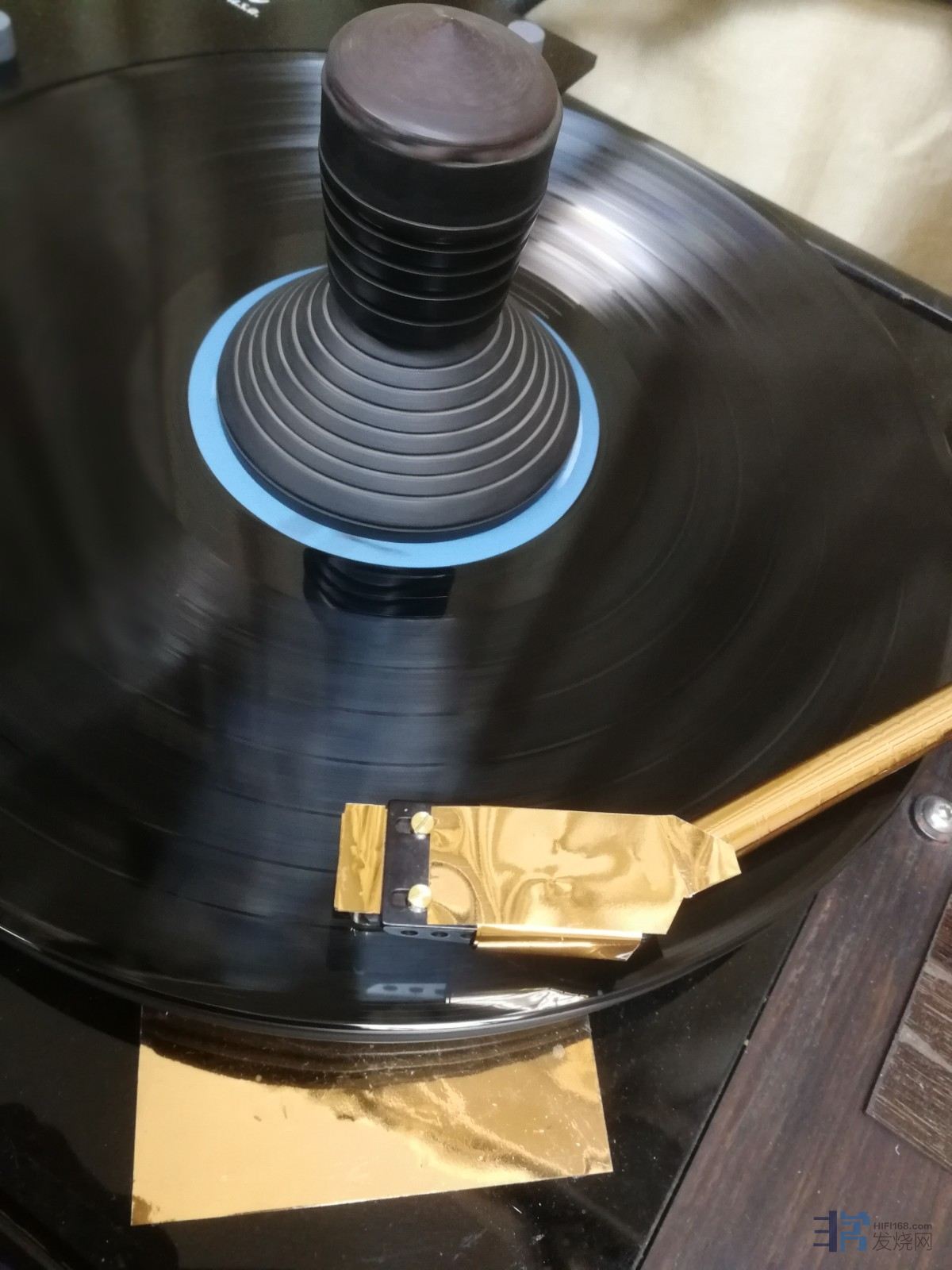

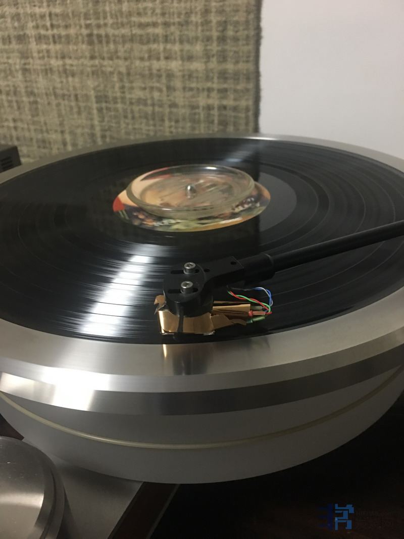

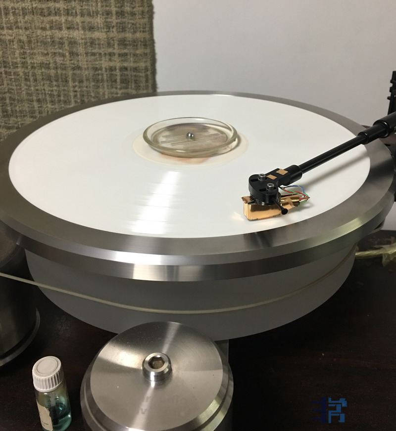

之前有个问号(估计很多朋友都会有这个问号),就是在小小的唱头上粘贴这么多的黄金镀膜材料,唱头会不会变得很重?梁生很明确的回答,黄金镀膜是非常轻便的材料,只要按照使用说明和秘笈来做,针压都不用调;

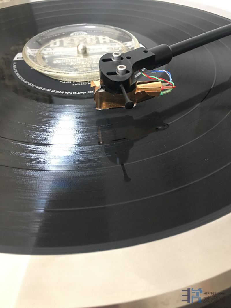

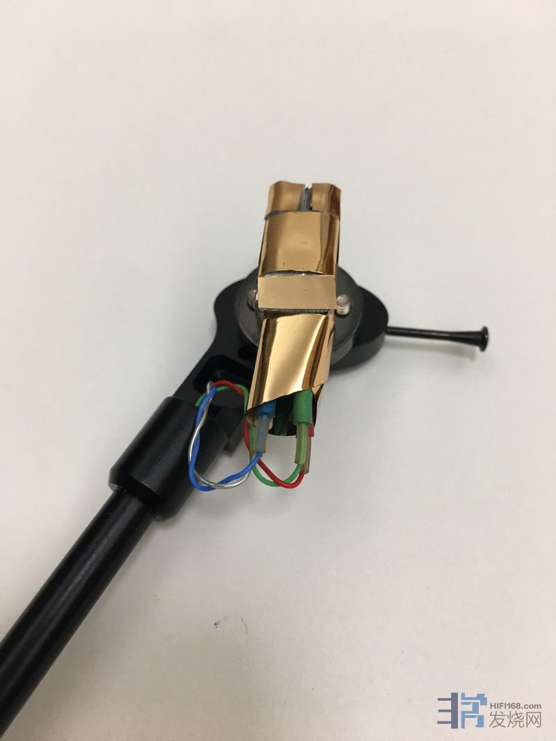

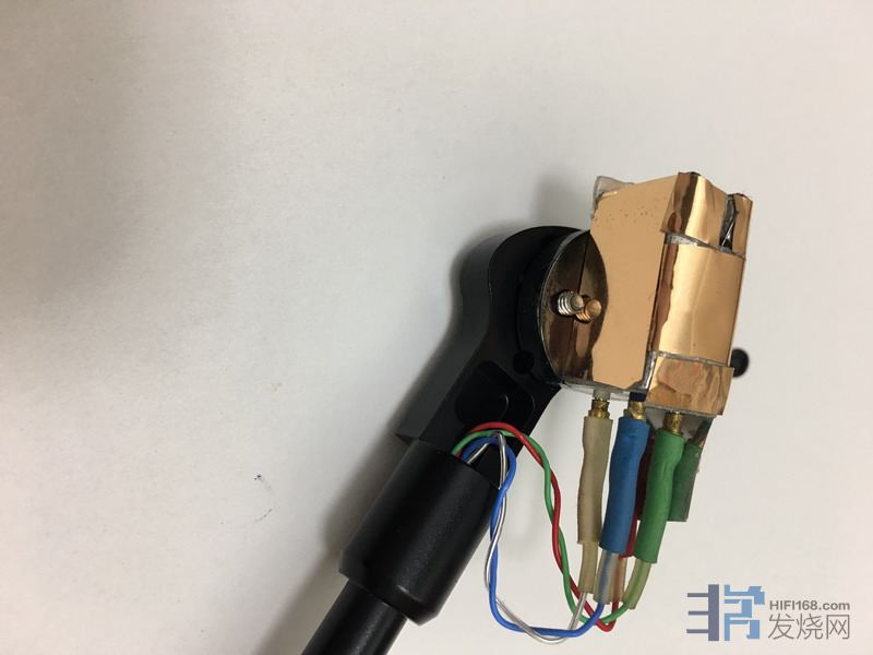

好,那就捋起袖子开工,由于唱头的粘贴面较小很难下手,还要顾及唱针,因此这次粘贴还是挺费时和费精神的(如果下次再做的话必须先搞个二两补充点能量再开工),而且需要两个人互相配合,所以粘贴过程都没有拍照,直接上完工后的图片

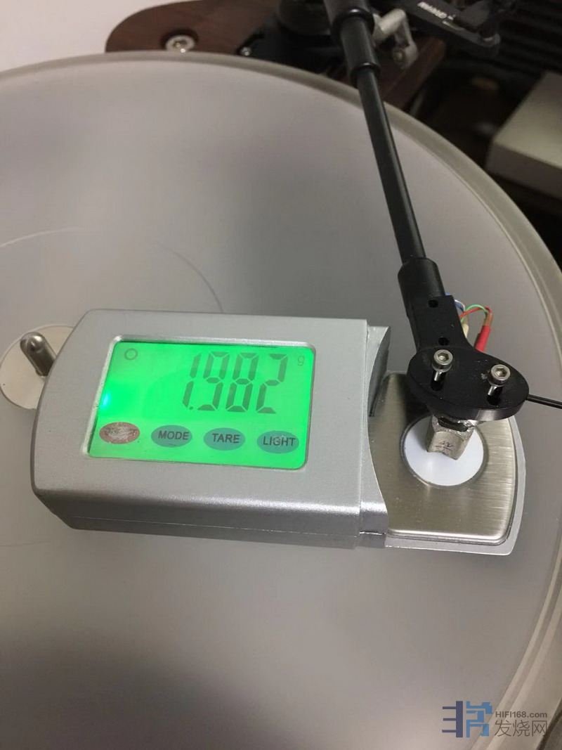

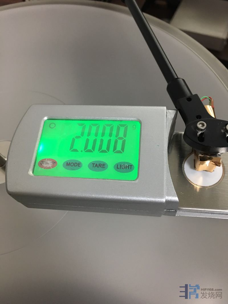

粘贴前的针压
粘贴后的针压
简单发烧
36#
装回唱臂后首先量针压,果然是很轻质的材料,这个唱头厂家给出的针压数据是1.9-2.1g,于是依然什么都没调,直接听回《谜中谜》和《清教徒》精选,总的来说:出来的声音骨架没有变,依然保持着队形,但多了更多的细节,密度更大,可听到Kari Bremnes喉咙里多着好多口水,《清教徒》精选最远端有一些微小动作声音都清晰可闻
