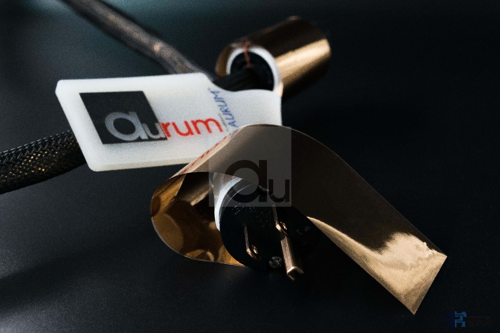

黄金镀膜材料却是高新航天科技的产品。

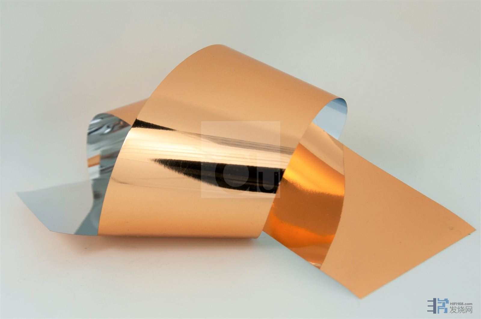

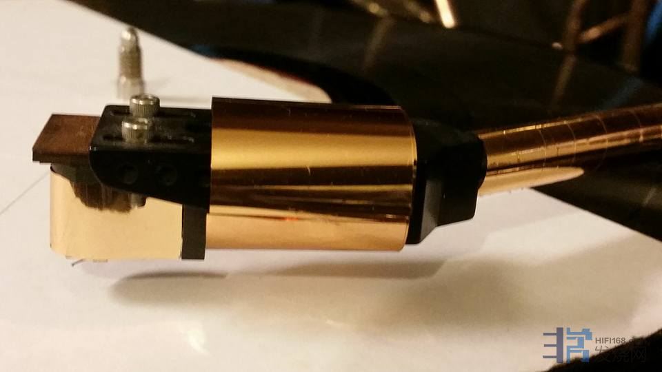

老办法是以全金属薄膜屏蔽校声,铜膜厚暖,铝膜滑溜,锡膜刺耳,但都有同一缺点,使用后,容易会握杀超高频甚至高频的上延度和量感,高频量感的损失,使许多人要权衡利弊,甚至放弃屏蔽。
以黄金镀膜材料为喇叭单元、电容、电感线圈
屏蔽校声,除了出色的屏蔽效果使背境特别宁静之外,还可以集中磁力线,强化电动势,提升控制力等等,效果立竿见影;此外,还可使高低频伸延更上层楼,尤其是高频至超高频的伸延特别出色,这是其他屏蔽材料难从做到的。

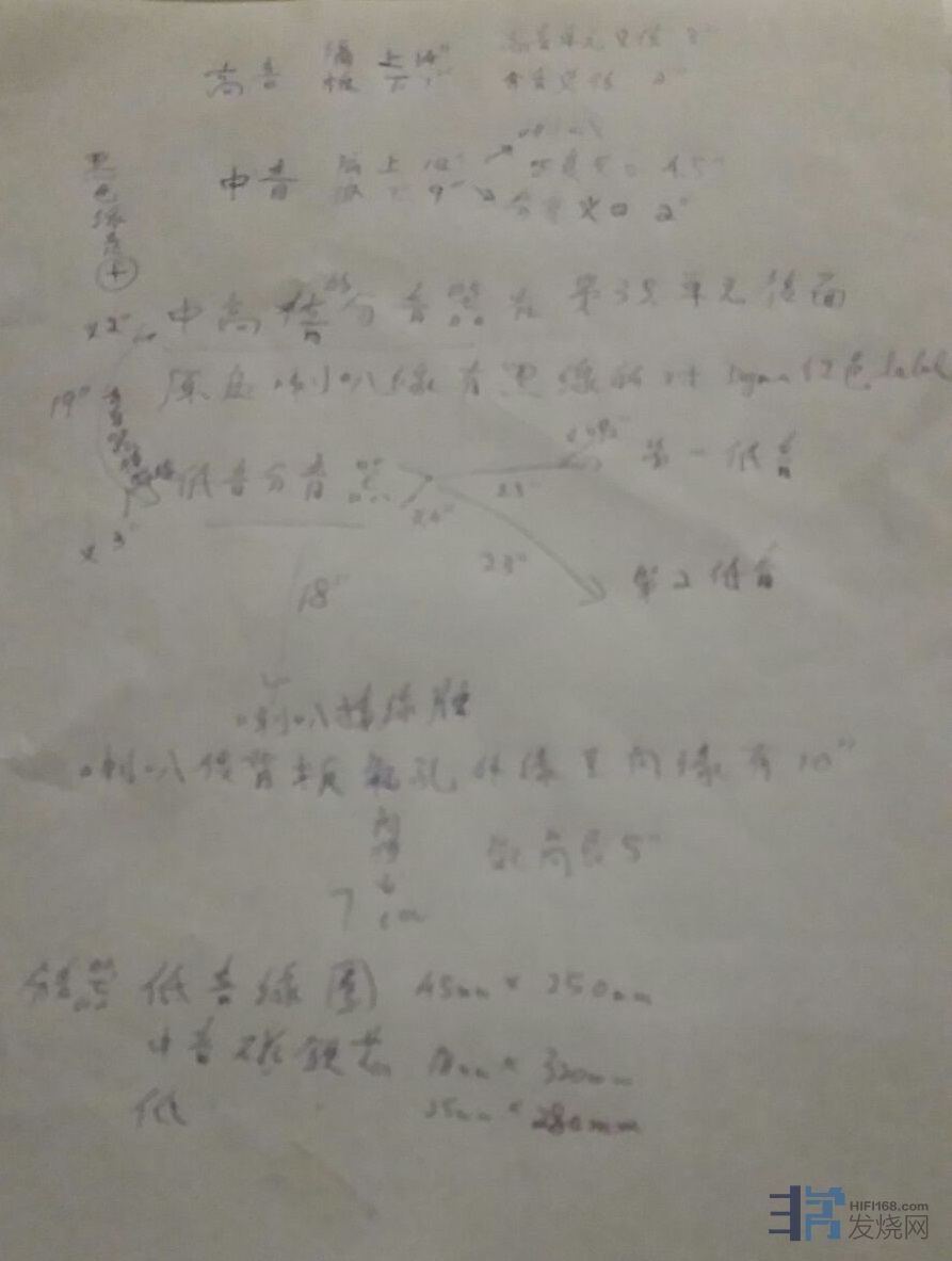

Dynaudio Sapphire 30周年纪念版音箱内接线的魔改计划书草稿,有谁能看懂吗?
最近忙得要命,魔改音箱内接线要排队了。

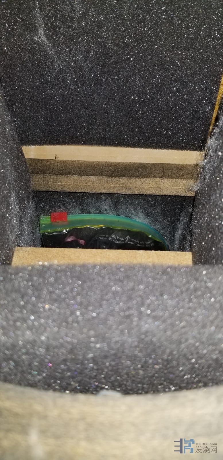

下一步就是以钨钢珠沙,为音箱化震。

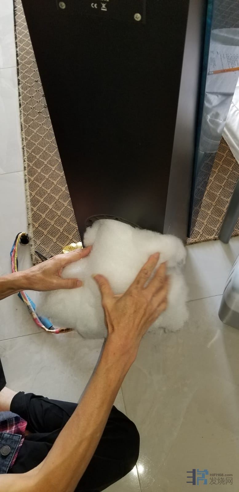

首先要將吸音棉取出
这就是避震梁賴以成名的避震校声三宝之一的钨钢珠沙,存放了30年,都不会生锈的。

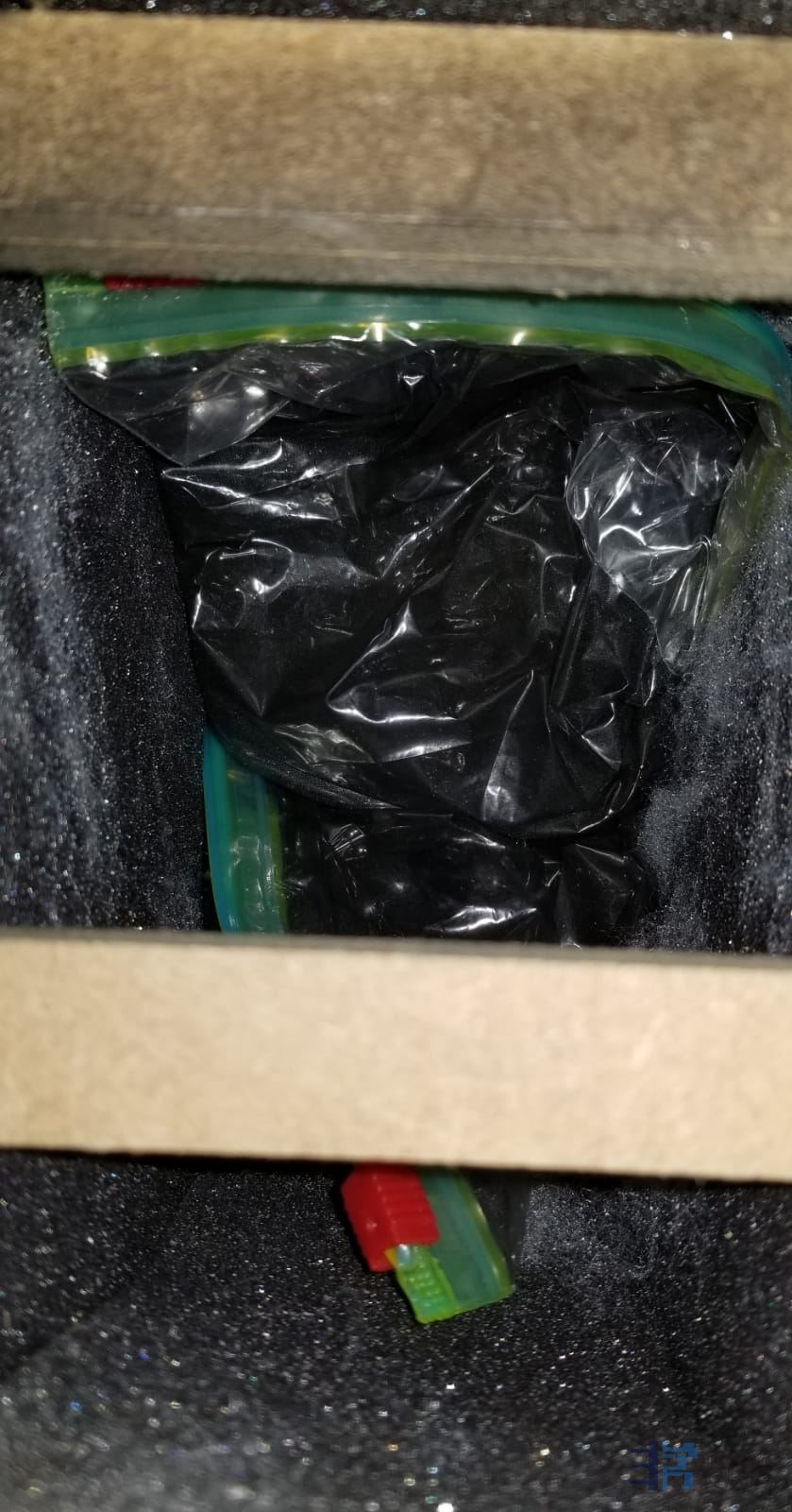

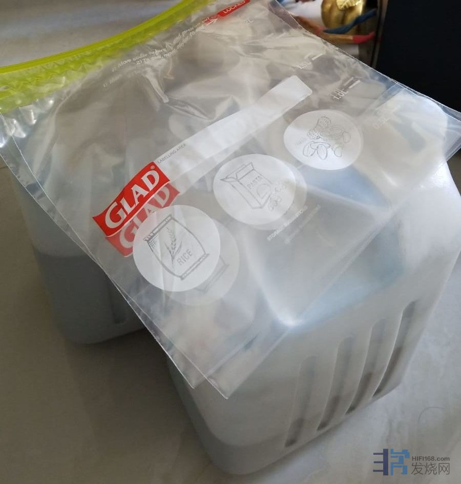

由于没有内置沙盒,只好用保鲜胶袋代替
,每袋放5kg

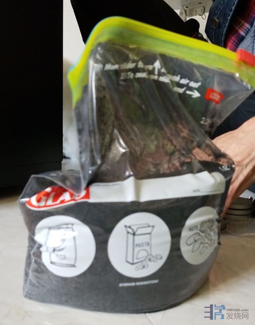

钨钢珠沙放置在音箱内底板之上,注意底板和钨钢珠沙沙袋之间,不得有任何吸音棉或其他物质,妨碍化震。
每只音箱内放2袋钨钢珠沙,共10kg

回复 835楼避震梁的帖子
照片照的不太清楚,有些字迹看不到
CD Emmlabs SACD CDSA
Pre-amplifier, Classic 877
Power Amplifier, 211
Speaker, Dynaudio Contour S5.4

钢珠沙:直径约20-30微米、极幼粒圆珠形的钨钢珠沙(或较次的钢珠沙),在抑制音箱、机柜和器材的有害谐震有奇效。而其质重较一般幼沙重5-8倍。作用是以机械化震的原理,将过量的动能化解为热能。原来的用途是巨型计算机激光打印机(IBM3800)所用的显影剂,是高科技的产品。公开图片、规格是为了义务协助发烧友取得仿制品,及共同改良使用方法,公诸同好而已!
钢珠沙使用要诀:钢珠沙的粒子直径和重量,会按比例影响音响平衡度,和钨钢珠沙相比,粒子过大的会死声,并扼杀超低的下潜力,故此小铅珠、啤铃珠因颗粒太大,是我所不取的;粒子过小的又控制力不足;适量的可导电炭粉是润滑剂,可保持钢珠沙粒转动化震,亦可使高音滑溜而不减延伸,滑石粉不导电,是无奈的可用替代品。
