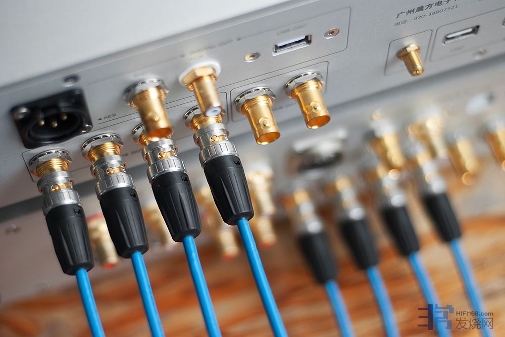

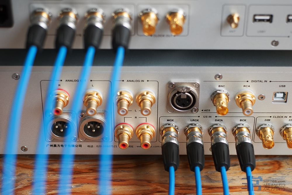

下面再划一个重点,就是I2S接口。我之前在聊MDAC6的帖子上曾经提过,现在把那段文字复制一下:
说到数字信号的传输,目前常见的有如下几种:SPDIF(光纤或同轴)、AES/EBU(平衡)、USB和I2S等。究竟哪一种是最为理想的方案?我请教过王工,他说深入研究过所有常见的方案,最后还是认为I2S最理想,从音频的角度来看,它最大的优点是时钟信号有独立的传输线,也就是数据和时钟是分离的。但是I2S原本是作为机器内部的传输协议,对于机器到机器的外部传输目前并没有统一的标准。所以有些厂家使用了网线标准的RJ45接口,也有些厂家使用影音标准的HDMI接口。因为没有统一的协议,因此很多机器的I2S只能搭配自家的器材。这次王工独辟蹊径,在MDAC6上使用了一种非常独特的方式,就是用4个BNC来传输,让每一种信号都有专用的传输路径,最大限度减少了信号之间的串扰。与同轴传输相比,I2S明显具有优势,而I2S的另一个好处还在于支持比同轴传输高得多的文件格式。所以,想领略MDAC6的真正实力,还是得I2S
黑胶 • 摄影 • 茶——听觉、视觉、味觉盛宴
94#
现在,BCD的问世让MDAC6终于找到了它的另一半。相对于其他数字口,采用I2S来传输,确实可以得到更好的听感体验,大致体现在声场更开阔立体、分离度更清晰、规模感更强等,当然这仅仅是在连接MDAC6的同等条件下的相对而言,并不意味着其他接口在这些方面就不好,只是这正好公平地验证了I2S的优势。
