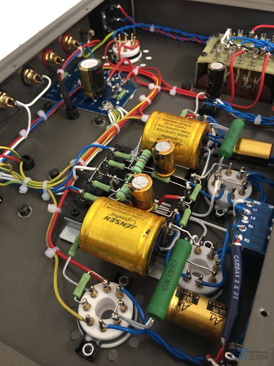

多嘴一句,這套件的電路架構,那些補料浪費了。
這機我手上有一臺,試膽用的……

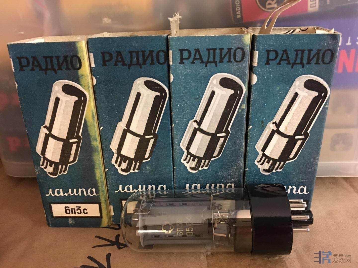

6L6換這個吧,不貴
很抵玩的套件,機架/牛已值回票價有餘,那堆零件/膽,就當附送給練手的~

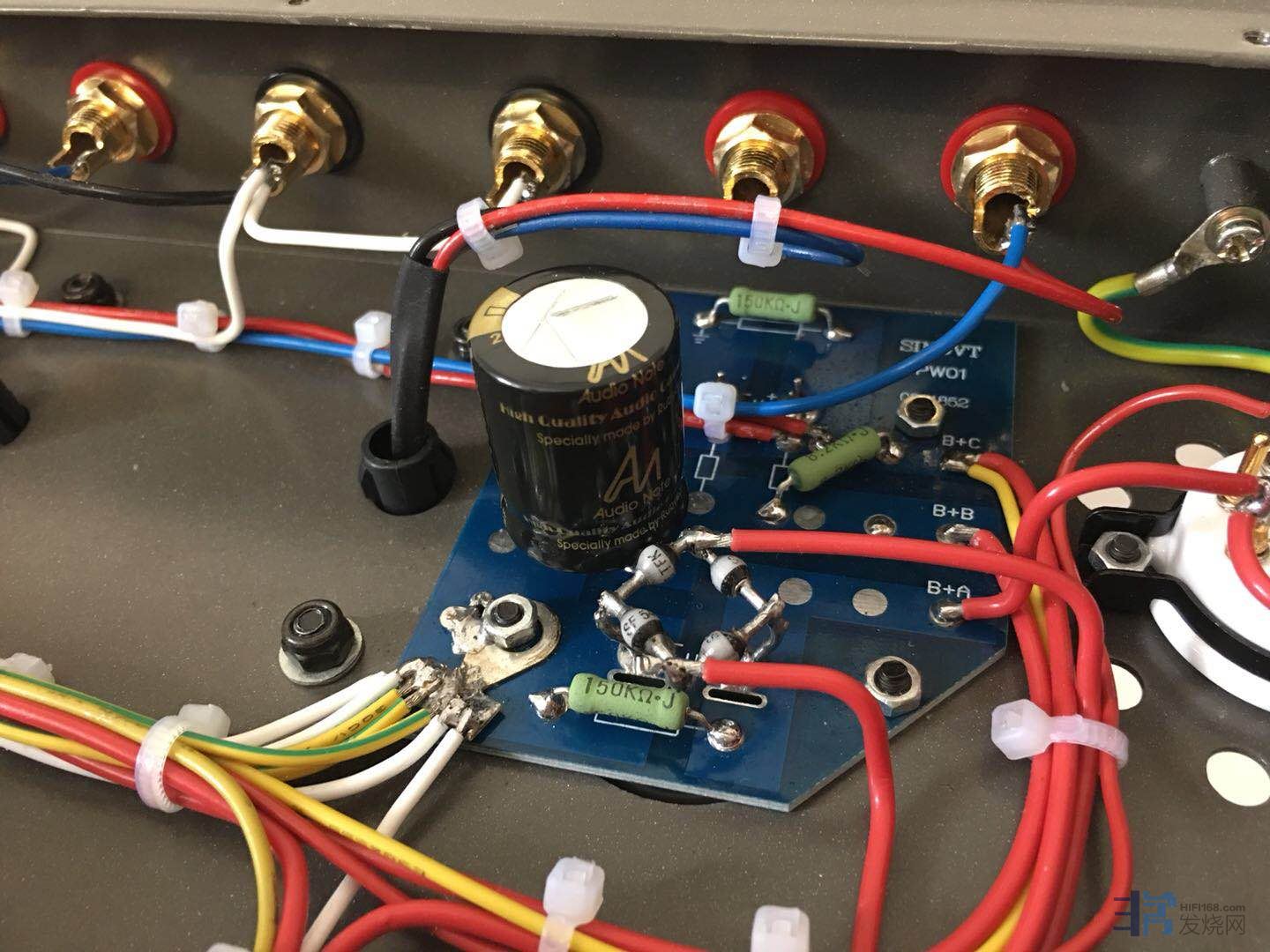

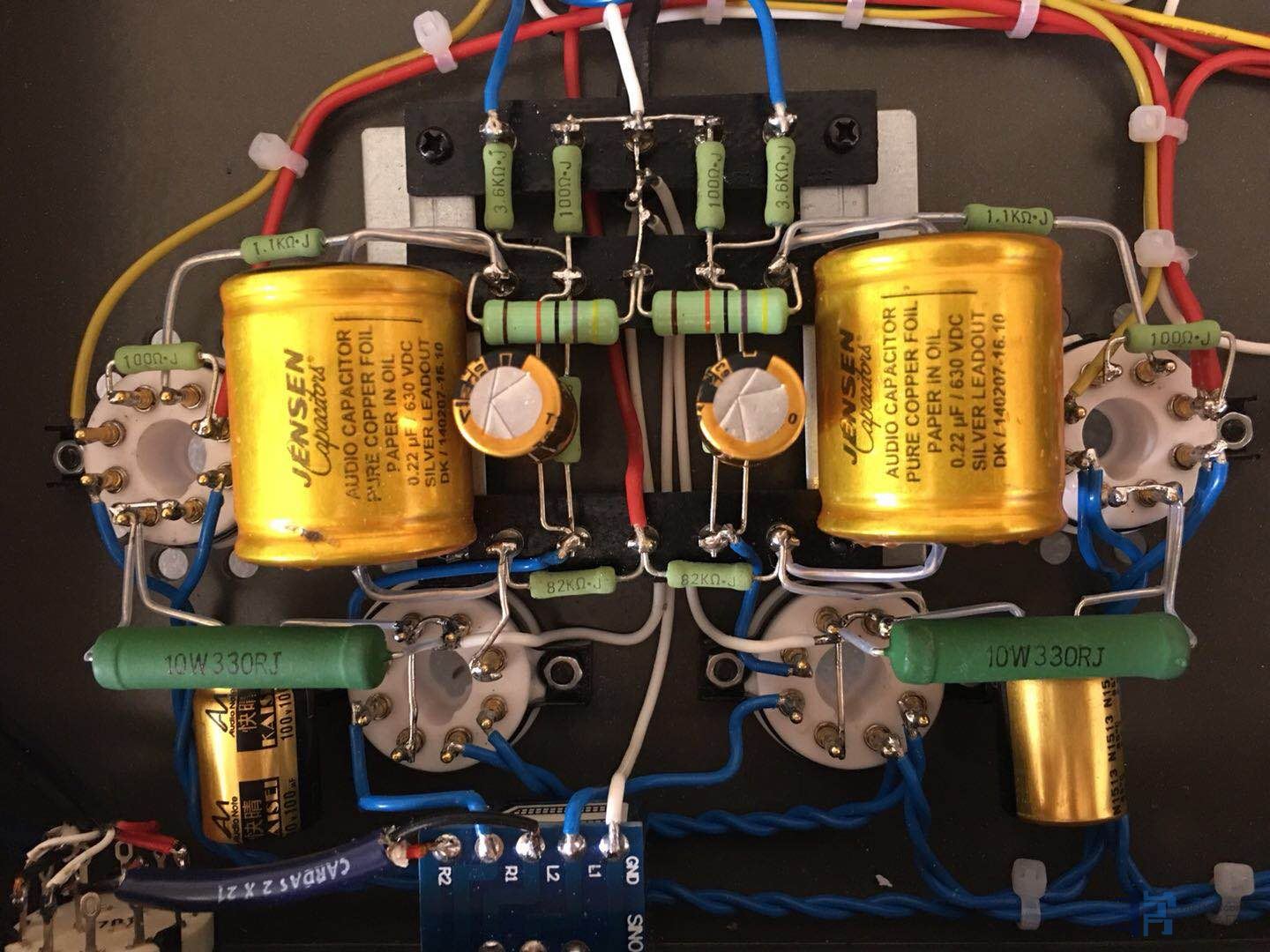

要提高這臺機整體的水平,6L6別用原電路那種自偏模式。
柵極可調式負偏(電源牛有一組35V),6L6陰極電阻68歐/5W。

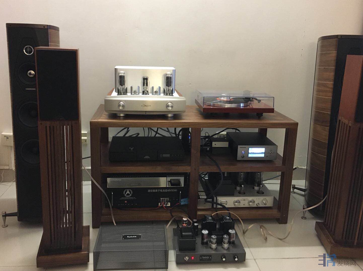

家里孩子小,不好玩音响,我申请了一间公司17平方米的宿舍,把一些器材搬来,算是有了独立听音室,在这里可以做胆机。
Sonus faber+Mcintosh

6L6換這個吧,不貴
dbsunny 发表于 2018/5/16 16:47:17
我找到几个它的前辈,比它还便宜。
