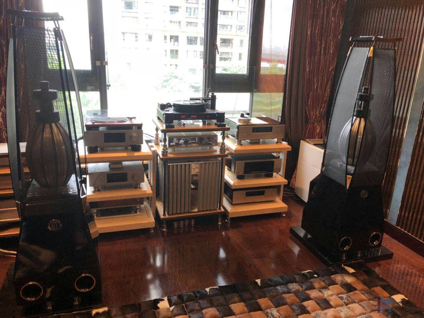

广州大烧升级次旗舰T1803:
(214.18 K)
2018/8/14 17:23:05

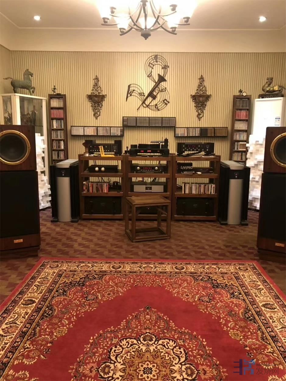

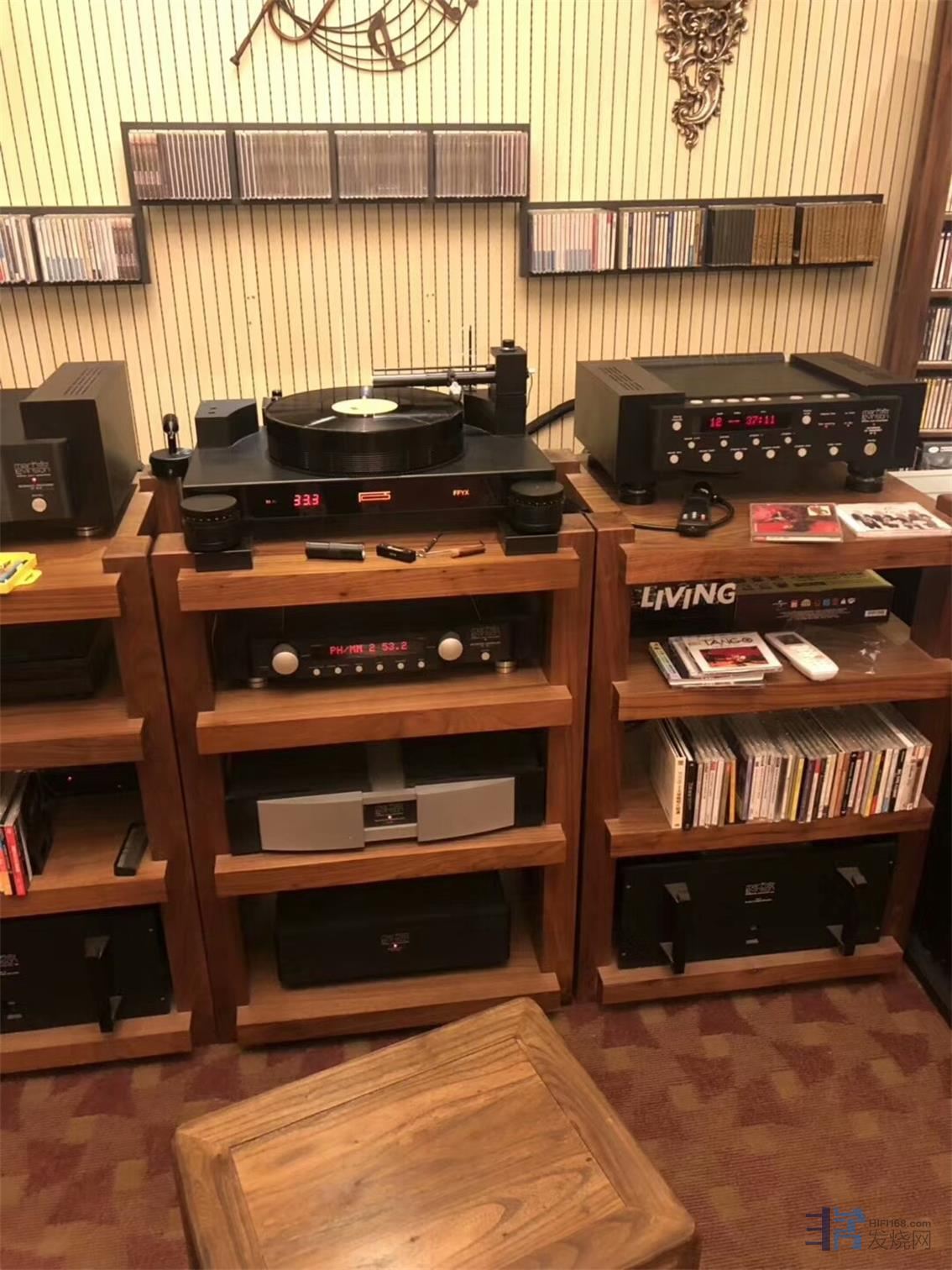

合肥烧友入手T1803全气浮唱机:
(201.49 K)
2018/9/27 13:02:05
(216.21 K)
2018/9/27 13:02:05
