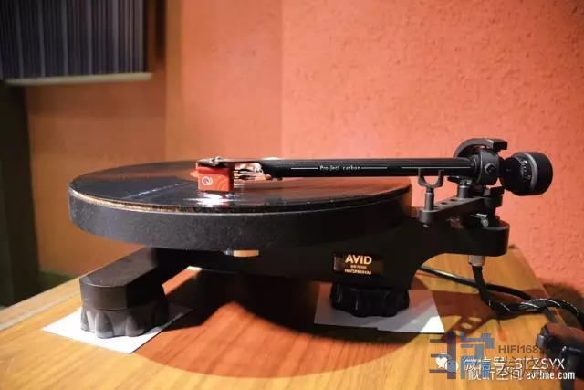

其实,AVID黑胶迷Ingenium是一个入门级的唱盘,由于唱臂座是根据Pro-Ject 9cc 唱臂的参数来制作的,因此也没有繁杂的安装唱臂、调整臂距的过程,只需将唱臂装在底座、调整垂直循轨角(VTA)和调整唱头的方位角即可。
本次调校使用到了德国SMARTractor的调校尺套装,AVID黑胶迷Ingenium唱盘也附带有一块亚克力的调校尺用于调整方位角,由于笔者想小试牛刀学习调校尺的使用方法,就借来了更为专业的SMARTractor 调校尺套装。
下面将由笔者示范后续调校的过程:
首先拿一张唱片放到转盘上,用于调整VTA使得唱臂、唱头与唱片表面平行。但不同厚度的唱片会影响VTA的调整,由于本刊试音室试听的唱片多为180g的新版唱片,因此笔者放了一张180g的唱片作为基准进行调整。

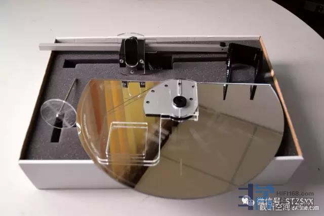

这是本次调校使用到的德国SMARTractor调校尺套装。提供Baerwald/Loefgren A IEC、Baerwald/Loefgren A DIN、Loefgren B IEC、Loefgren B DIN,以及UNI-DIN等5种不同的调整曲线,可依照不同唱臂作精密调整。其中,UNI-DIN这条曲线还是Acoustical-Systems自己修正、精密计算而得来的曲线,为全球其他调校尺所没有的,他们非常推荐黑胶迷用这一条曲线调整,得到更好的声音
这是笔者第一次使用这款工具,因此在调校唱盘之前,笔者首先认真阅读了调校尺的说明书。其实,各位发烧友在新买到器材后,也要认真阅读说明书,以避免“老猫烧须”▲

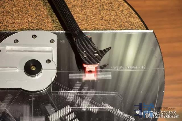

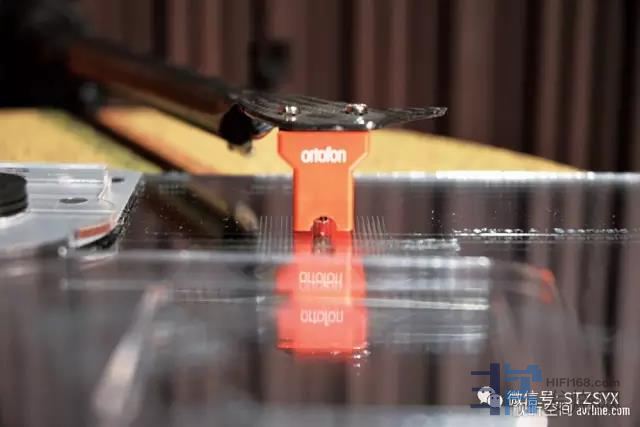

接下来是调整水平循轨角(LTA),将唱臂移动到调校尺上相对应的曲线上,缓缓下降升降台,将唱针落在调校尺上的针尖点上,然后目视,看唱头左右、前后的边线是否与调校尺上的线条平行▲
调整LTA过程中最重要就是通过眼睛观察,因此需要非常仔细的观察,假若与调校尺上的线条不平行的话,可通过调整唱头的固定螺丝、调整唱臂等方式进行调整▲

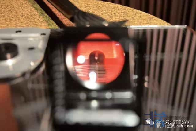

SMARTractor调校尺套装附带一个放大镜,可通过放大镜进行观察▲

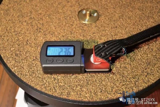

随后根据唱头说明书推荐的针压进行调整,Ortofon Quintet Red唱头推荐采用2.1g-2.5g的针压,由于是新唱头,笔者在此采用了较高的针压,待磨合到一定程度的时候再将针压调低。不同的针压会有不同的效果,这就要看听音者对声音的喜好了▲

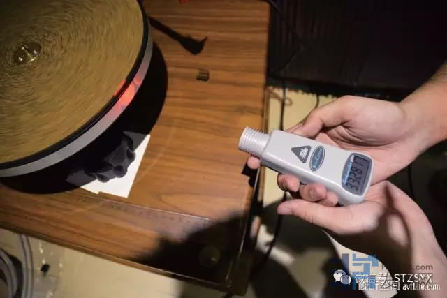

最后用上了测速仪来测量转盘的转速是否标准,虽然AVID黑胶迷Ingenium唱盘说明书上要求轴承中心与马达中心距离97mm,但是由于广州的气温升降幅度较大,皮带会受到热胀冷缩的影响,因此测速显得尤其重要。由于是分体设计,根据测速的情况适当调整马达于底座的距离即可。到此为止,唱盘的调校基本上完成了▲

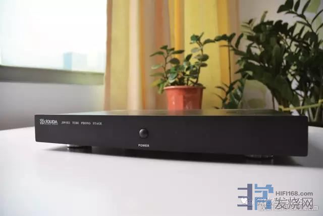

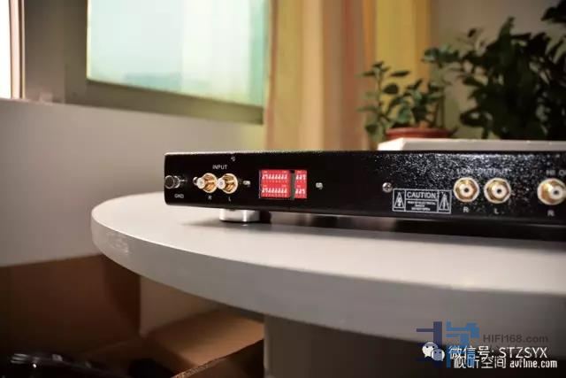

唱盘调校完成后,还需要对唱放进行调整。试音室的唱放是jolida 的JD9 SE1 电子管唱头放大器,除了可调整MM、高输出MC以及低输出MC的电压增益之外,还可以调整输入电阻、电容值,从而发挥更出色的效果。其实很多高级的唱头放大器都可以根据唱头的参数进行调整,因此可升级把玩的空间非常大,假若日后需要升级唱头,可免去再配唱放的烦恼,同时又避免了重复购买唱放的浪费。
调整阻抗以及容抗的依据来自哪?同样是说明书。唱头附带的说明书上一般都会列出唱头的各项数据,用家仅需要按照说明书上的数值进行调整即可。当然,这些数据都仅仅是唱头的数值,再加上唱头配线、唱臂管内线以及唱臂到唱放的连接线的话,电容以及电阻值会有一定的变化,也可根据声音表现进行适当调整,从而达到理想的效果。

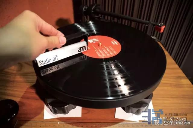

调整完成后,放上《李海鹰——鹰交响》,经过除尘、清洗唱针后,缓缓下降升降台,悦耳的声音从音箱里飘了出来。

一开始,最好还是先大体调一下针压,以免伤唱头。放大镜最多只能看唱针是否落在点(线)上。
