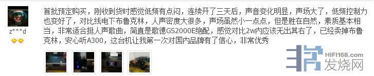

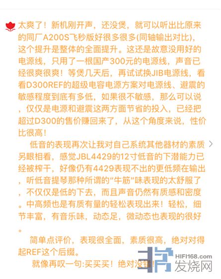

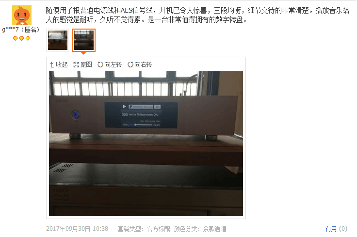

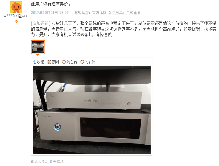

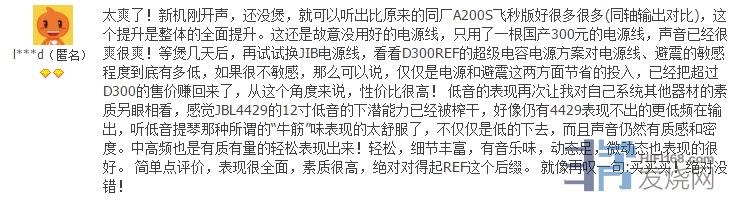

10.12日更新!!300系列用户真实分享评价更新中!!
300系列产品,广州音响展上的评价以及部分已收到新品用户的使用分享体验~
