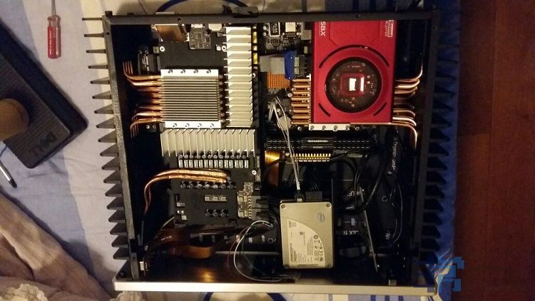

我是低度发烧,保守党高烧网友强上了一个evga gtx1080 classified, 超频150MHz,都能稳定运行
我表示大写的服

声卡,显卡一应俱全,全能型
显卡部分好像有一定的改造

除了标准的显卡散热,还增加了热管和散热铝块,提高了散热性能
所以是强上1080

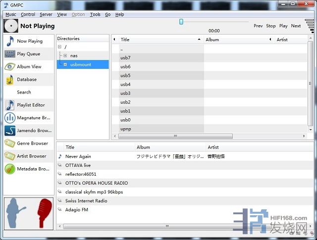

简单搜索了一下,有惊人发现哦
发烧网内有个网友公布了X5的使用说明,我简单看了一下
工作的机制和我之前玩过的一款音乐播放系统Voyage MPD特别相似
可以读取U盘、移动硬盘、NAS中的音频文件,还可以加载网络电台,用手机或平板APP操作

这是PC端的界面吧,手机或者平板有APP可以支持遥控播放吗

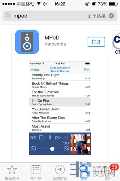

也有的,苹果或者安卓平台上都有客户端应用

不错,不错,遥控器都免了

如果确实里面装不了,强上也没有必要啊
可以用外置的显卡,现在不是有很多显卡外置盒嘛
