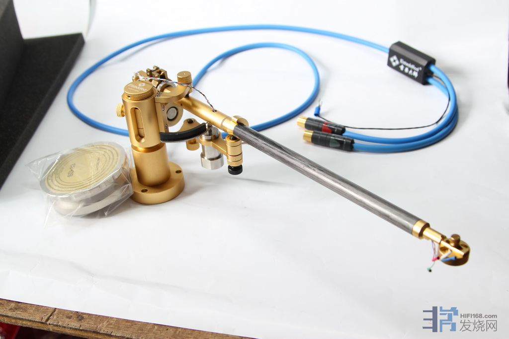

          进一步讲到唱臂的调节,开讲之前先来一个小故事:
         话说一个烧龄挺长的发烧友,开始玩黑胶,因为跟下面这个品牌的老板是朋友,所以选择了他们家的唱臂和德国某重盘盘,顺定制之程,将唱盘一起抬去给老板调校好再抬回家来。并嘱咐:路上颠簸,可能得重新调一下针压!
          我去到第一件事,当然是用开普路的水平尺看一下水平(此水平尺是我推荐给他,叫他顺便买多一只回来给我),结果当然是“乌哩哇喳”,一塌糊涂。他还是用木架子,很难调整水平,幸亏德国这款唱盘的脚钉有螺丝,可以轻轻松松地调整水平。调好试听,第一张碟子是前几天压出来的复刻版RCA名盘索尔第指挥的《威尼斯》,手气不是一般的差,这张复刻碟盘面不是很平整,播放第一首竟然严重失真,我颇为意外,细看唱片的情况,按道理不应该出现这么大的问题。

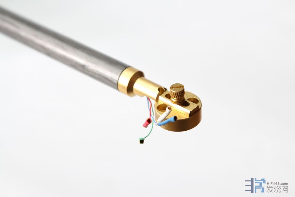

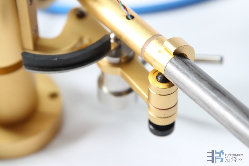

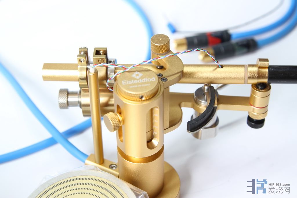

        没办法只能重新调整唱臂了,可是除了针压计,什么工具都没有带来。单点磁悬挂唱臂,左右水平很重要,首先从这个方面重新调整,试听有改善,接下来调唱头方位角,改善非常明显,回来数轮,一边关注声音的情况,同时关注《威尼斯》的播放情况,直到播放《威尼斯》基本正常,再微调声音。
        看到这里可能有很多发烧友会问:没有任何工具就敢调盘,这是什么野路子?大家不要忘记,这支唱臂已经给开发者调好了再拿回来的,也就是说我是在“正确”的基础上重新调整!如何在“正确”的基础上更进一步地调整,这才是此文的主题!
