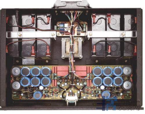

         器材架的平衡和支撑力一致涉及到一件或者多件器材和器材架本身泄力与震动的微妙学问,这门学问属于本人专业研究的领域,有了一定心得后再回头看很多国际HI END级音响厂也没有研究清楚,不是三言两语能够说得明白的。举个例子,ASR旗舰唱放的电源,因为蓄电池放在后面,导致后面的重量是前面的两倍以上,而底部的四个橡胶脚是分别在四个角,前面轻飘飘、后面死沉死沉的。这等不经大脑的设计,一来是迁就电路的需要,二来他们根本没有这个意识。再扩而化之,类似的四脚支撑力不一样的器材,从避震的专业角度看,都是不合格的产品!!别以为这是一件小事,因为这么一骂几乎骂遍了世界百分之九十五以上的音响厂!
          要说明这个问题,先从我的一句"名言"开始“天下武功,唯快不破,天下避震,唯重难敌”注意难敌非无敌!一件器材重量分布不均衡,会有什么问题呢?
         器材重量分布不均衡会导致器材各个位置的震动不一样,比如ASR的电源,因为前面太轻,较小音量即令前面产生震动而劣化声音,大音压时前面震动大而后面震动小,像一个人跑步,脚在前面、身体在后面,不能协调一致地工作!假如器材脚钉的支撑力完全一致的话,将会令其谐振点达到此器材的最高位,三点泄力,百分之三十三点三三三,任何一个位置占有的重量多一点,都会导致另外位置的缺少。而本人在调整唱放这个敏感的位置时,曾经用电子秤在保持器材平衡的基础下,称出放钉的最佳位置,而通常的调校只能通过大约的估计。

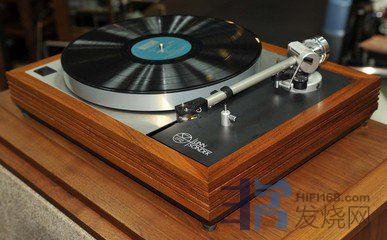

         回到正题,唱盘水平要与器材架水平!在调校LINN12这类软盘时,器材架的水平尤其重要!假如器材架是倾斜的话,唱盘必定是倾斜的,虽然调整弹簧可以令转盘到达水平状态,但是马达是斜的,马达斜着转动有苦难言,皮带也无法全面紧贴副盘工作,导致各种不好!

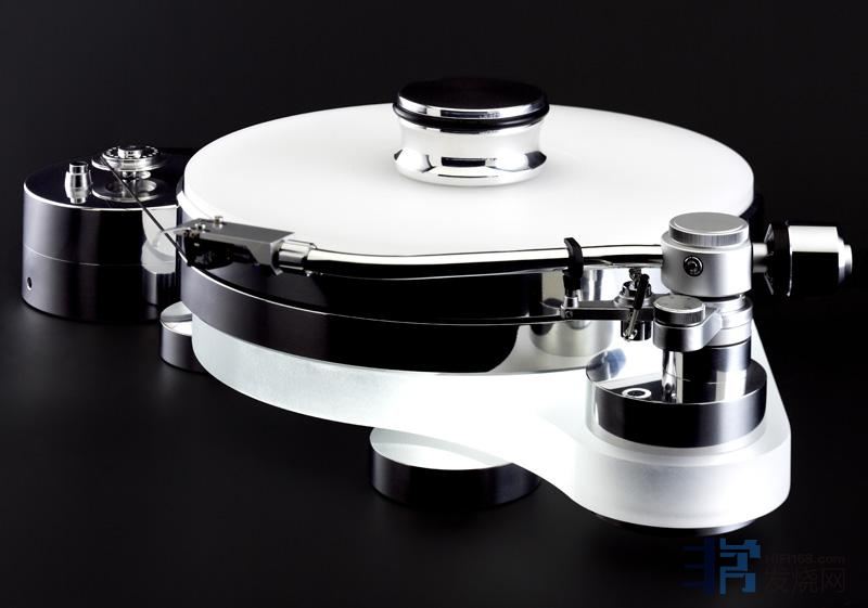

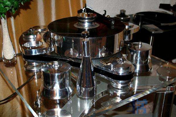

         同理,在不水平的器材架上,对分离马达的黑胶转盘来讲同样是一个大灾难!调好器材架再调好马达的水平对声音影响有多大?只讲几点最重要的吧。
         1,声音自然松茸,密度增大。
         2,中频厚实正确,大音压下啸耳的现象改善。
         3,频段的能量分布更加合理。
