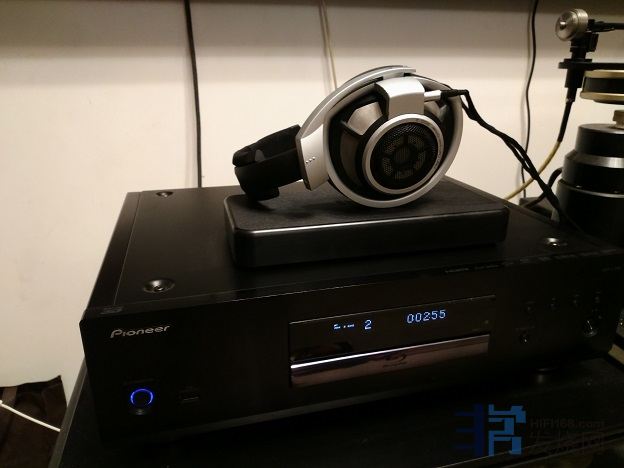

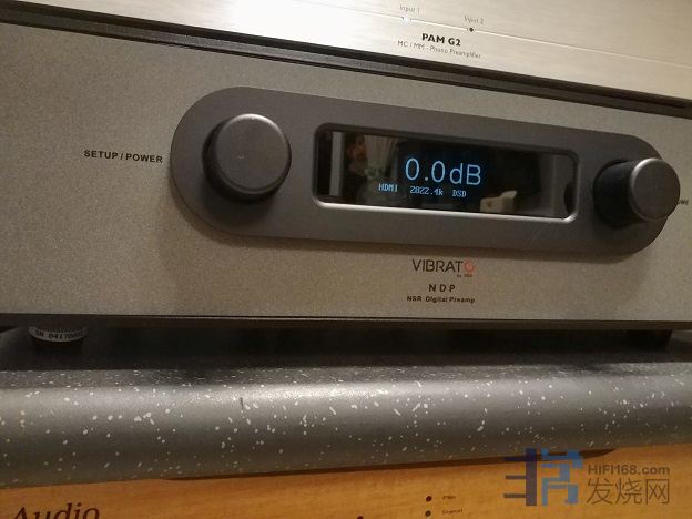

我现在用先锋LS88蓝关机+文杰NDP解码前级来玩有的数码软件,蓝光机和解码用HDMI线连接,可以播放SACD ISO文件。这个组合播放一些大型交响曲CD如伯恩斯坦在DG录音的马勒,与我的黑胶系统相比也就各有优劣,CD的活生感、透明度还是稍差一点,播放蓝光音乐会和新录音的SACD,虽然没有相同的黑胶唱片来做对比,但我觉得黑胶系统基本上会败下阵来了。标兄介绍的这几张蓝光格式音频碟我没听过,仅听过几张卢冠廷、陈慧娴的蓝光音频碟,一般CD已经远远不是对手了。
