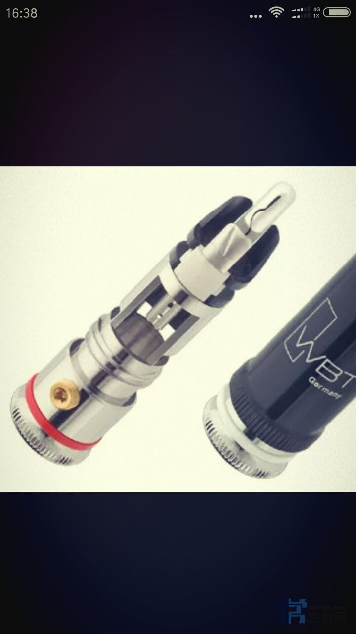

        注明:本人不是从WBT的设计中获得灵感,而是发现自己的想法已经被人抢先实现了,可悲!本人从上世纪90年代便开始这方面的尝试!
        RCA插头的外套都使用了铝镁合金制成,外覆绝缘陶瓷,壳身更以钢琴喷漆工艺制造,减少信号的反射和涡流的发生。插头部分分别以采用新的构造设计,三段式结构,柔性线夹能更好地将线芯压合接触。插头为中空式设计,可以有效抑制模拟音频下的高频波段的恶化。以高纯度银或铜制造,所有金属零件表面以镀金或镀白金进行防氧化处理,接线端子的基部采用超耐高温的聚酰胺。
过去都是外圈负端围绕中心正端一整圈圆周的设计方式,为了有强大的锁固力,负端圆周还尽可能做得厚实,但越是如此反而让信号传导所受到的内部干扰更为严重,尤以环绕一圆周所造成的「涡流」(Eddy current)为甚。Nextgen的作法是在顾及强度的前提下,将负端缩减到小小的一片,由于不再有围绕一整个圆周的负端导体,便大大消弭了涡流的产生,也让声音信号传导时受到的内阻降低。这样的作法除了让Nextgen有更佳的传导特性外,更重要的是传输频宽可以达到惊人的1GHz,同时也让接头阻抗达成75奥姆的最佳匹配。
