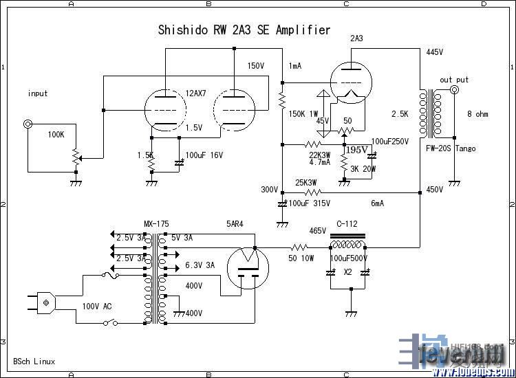

整流管不算。x7一级直耦推2A3,可能是古老的Loftin-White线路。配古董号角倒是正好。

一个x7好处是不用配对,声音乐感好一致性高,缺点是功率小,老关的心态很明显,反正都小了,再小点又何妨呢?

MA1线路图:

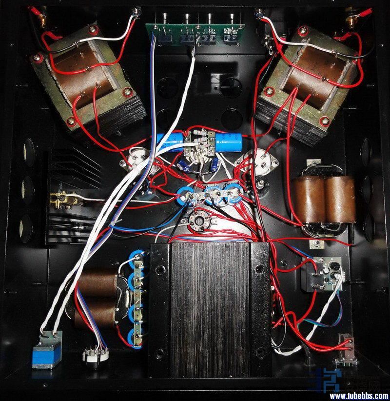

本人用的是更加早期的MA1,少了胆座旁边的调节器,只有一个扼流圈,而且旁边的几个电容也没有,除掉感应开关的电路板,全部电容和电阻加起来不超过15个,线路简单得唬人的程度!
