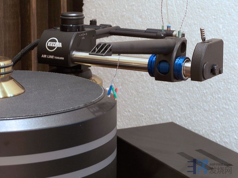

2、ROCKPORT、KUZMA、欧博此类,使用空气轴套在精密光轴上滑动;
以KUZMA为例:

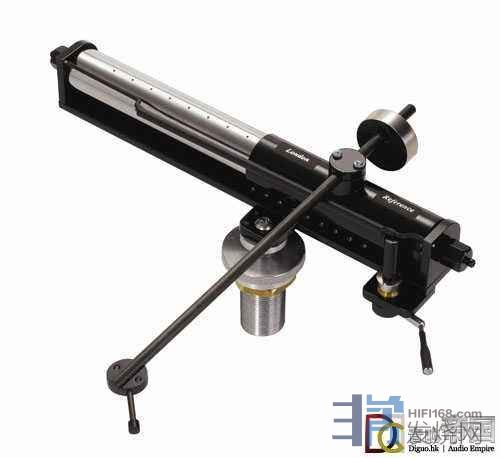

3、英国London Rerference、 丹麦Bergmann、国内CLASSIC和菲凡等等,利用滑管在打孔气管上滑动。以英国London Rerference为例:
补充:WALKER、KUZMA、台湾某品牌,都有阻尼油槽设计,可自由选择加还是不加阻尼油,很有意思。
