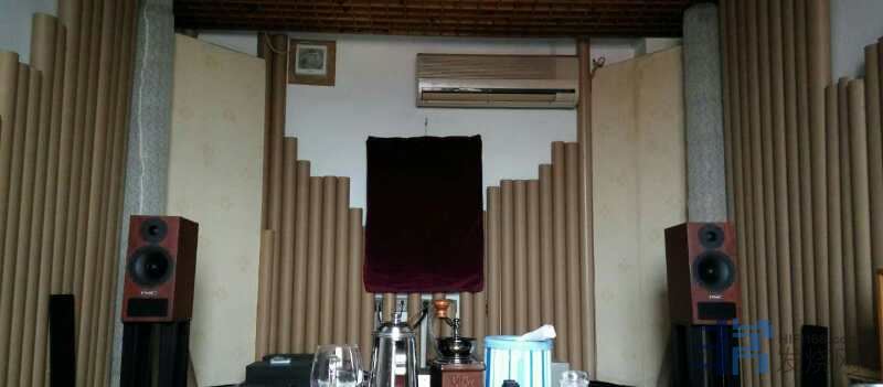

管子需要做单端封闭处理吗?
202#
管子需要做单端封闭处理吗?
holam 发表于 2017/1/3 8:29:22 我用开管,不需要做单端封闭。

室内声学 - 能准确的处理具体频率,这是唯一的方式。
3L-AUDIO 发表于 2017/1/4 0:20:09
从大字组C到小字1组b1,三个八度的自然音阶吸/扩处理……
藕乃草根
205#
这管子的直径与房间声音特性之间的关系是怎样的?可以赐教吗?比如说房间的60赫兹声频有驻波,一般要用多大直径的管子?用多少?
206#
dongboli 发表于 2017/1/5 14:34:04
管的长度与频率相关,直径与吸收量相关。
藕乃草根
207#
这种做法的效果与低音陷阱的相反?低音陷阱的直径与吸收的频率相关,长度与吸收的分量相关。
208#
这里不是课堂,不解释,不讨论。
想进一步了解,请查阅相关资料或报读相关课程。
