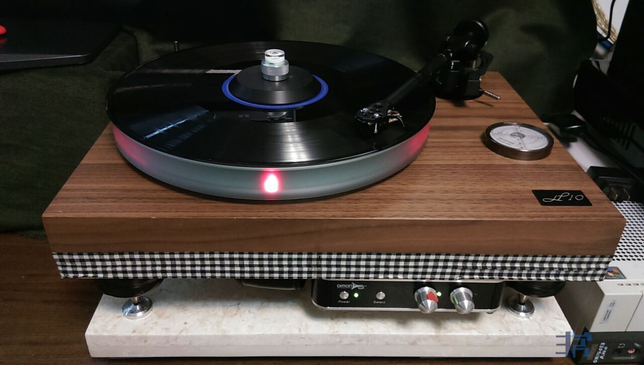

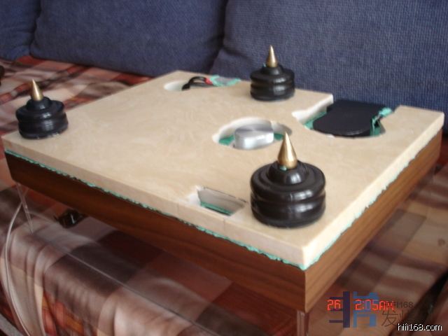

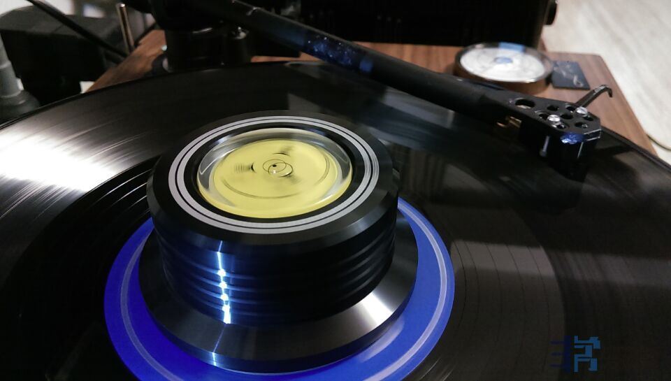

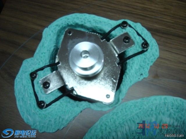

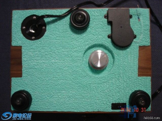

      《《 听过黑胶无法回头》》之前的阿玛尼 LP10经过自己打磨,这个价位性能已非常的出色。和朋友的6千左右的德国叨唠多次PK。暗自得意欢喜。采取增加石板,胶泥复合成三文治台面,吸震的处理,脚钉的改善,提升也相当明显。目前厂家的升级版LP18就相当的完美了。也采用多层复合平台,重盘,空气脚钉,新款唱臂等等。入门级的产品,在设计上已优化的相当极致。出好声是毋庸置疑的。早已按耐不住心情,也要搞一个完美的入门款玩玩。放着也好看多了,弥补了LP10打磨后外观上的不足。
最后编辑hz三潭印月 最后编辑于 2016-12-16 19:49:01
《黑社会的诱惑》进入就很难走出来。阿玛尼LP转盘

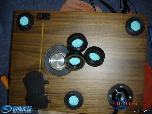

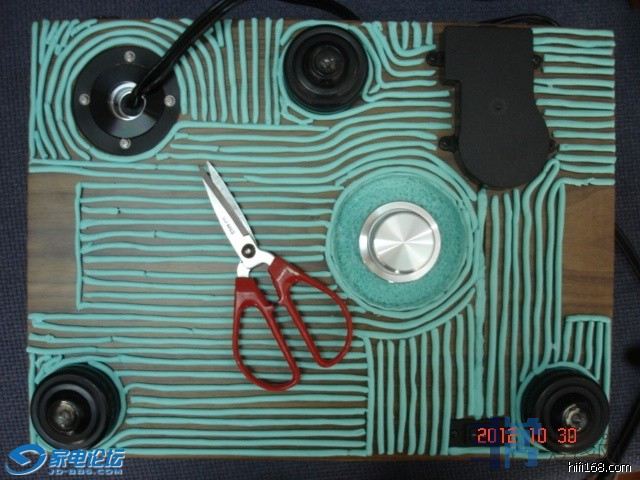

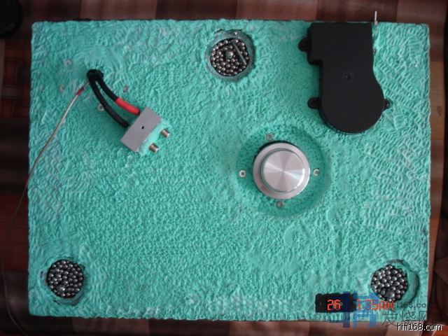

166#
回复 164楼阳光枫林的帖子
       E版,枫林前辈请教下:我LP10打磨后提升巨大不胜欢喜。决定再玩阿玛尼性价比高的好机器。LP18升级款在基础结构上,看来已超出我能力所调整的范围了,除非换线材唱臂这2大硬件。不过在想,以之前用过胶泥的经验,厂家钢板加木板复合结构是做到了,以图片来看,底部钢板就是用螺丝上紧的。金属转盘对声波或者振波,传导速度比别的材质来的快,再叠加到上面金属台版钢板部位。这样多少会形成新的共振频率。钢板与下木板之间如果没有填充阻尼物的话。但靠螺丝结合就无法起到快速吸震的反应。这样对声音的细腻度多少会有影响。除非是真正意义上的重盘和重平台。哈哈!东西还没有到,就想着法子再挖潜力了。
乾坤大挪移之法,没有大量体验过是得不到真传的。哈哈
最后编辑hz三潭印月 最后编辑于 2016-12-16 23:05:27

老兄贴泥胶的帖子拜读过,对LP10这样的器材会很有效果,对于LP18就不清楚了,应该也会有效果。
不过,盘臂头放自身的素质还是最重要的,自身素质不够,再怎么折腾也是虚不受补啊。
个人觉得,老兄应该上LP22这类的机器,玩花样的地方更多了,比如分体马达,可以折腾出比马达嵌在底座上的18更多的花样来。
