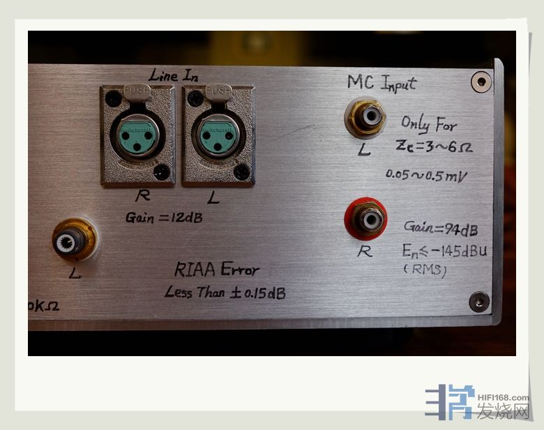

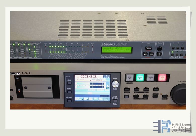

今天正好用这张绝色曼陀铃重奏片试一下转录LP为数字格式,测试一下唱放及LP系统的信号线性。

今天正好用这张绝色曼陀铃重奏片转录LP为数字格式,测试一下唱放及LP系统的信号线性。
