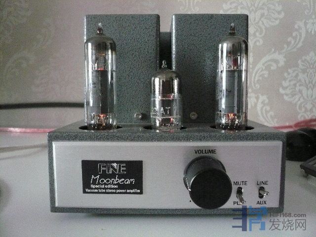

兄提到的这几个牌子都不是自己产管子的品牌,不是贴牌就是整机厂,那时候很多大的整机厂管子上都是印自己机器的商标,就像现在美星、斯巴克、麦乐迪一样。
hammond、magnavox 是贴牌商
motorola、BM、HP是整机厂
你说的“hammond、magnavox或motorola的荷兰产D环EL84”应该还是Philips制造,那个RCA的俺始终觉得还是没办法与欧洲名胆相提并论,“英产的mallard瓶底有烧水银痕迹的EL84”这个我见过至少两个版本不知道你说的是哪一版,另外Philips早期荷兰造方环EL84也是这个样子,Mullard经常贴牌Philips的管子,不知道你说的这个EL84究竟是Mullard制造还是Philips制造。不喜欢过浓的音色,您可以试试德国Valvo、Siemens、TFK一定要早期的版本,法国RT出品的也不错,再有就是英国BRIMAR。
就管子特性参数来说5965与12AT7有一些差异,但比较接近,不严格要求的电路里可以换用。5965当年是从12AV7上改型得到的管子,用于古董电子计算机的寄存器电路。IBM、HP这两个牌子都是计算机专业户,当年就是,时至今日也是。你说的侧水银光头5965应该是美国GE制造的,个人认为在5965里,GE这个版本算是末流货,有机会你试试Tlefunken、BRIMAR这两个牌子的5965,会有新的认识。12AT7除了公认的12AT7、ECC81以外还有几种型号值得关注,这些型号是E81CC、ECC801S 、B309、B152、CC81E、B739、6201、M8162,除了这些外,还有款改型版,那就是GEC的A2900,A2900加长阳极和阴极并加大灯丝电流。5965在欧洲有个近亲E180CC,这管子是Philips开发的,也是用于计算机电路。以上各型号中除了A2900灯丝电流稍大,E180CC=5965以外,其他各型号都与12AT7特性一样,当然这些型号会有各种不同品牌和版本,音质音色表现也各不相同,有机会你自己慢慢体会,玩胆的乐趣就在这里

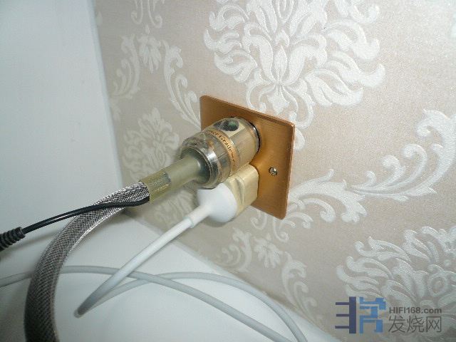

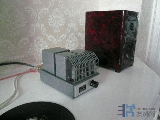

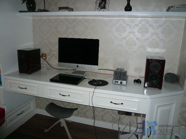

月光搬到新家桌面上了。
先换美标插座,再接线开声,音源变电脑了、电源不是专线了、环境不同了、脚架没了、发烧信号线用不上了、瑞士高芬同轴喇叭线太长不方便用了(3米x2)......音质还是与我之前有差距了,但仍然是相对的好。期间换了下胆,区别同样是明显而且结论一致的,靓胆同样有效不白换。

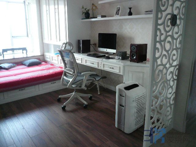

38#
回复 37楼yun0251的帖子
胆机就是各平台,这个台面正,就能把各个版本胆管的素质表现得淋漓尽致,好胆就是好胆。新家装修很好,有品位,一个词概括——讲究,赞一个。

用电脑做音源音量估计要旋大一点才行,一般的声卡输出电平都比CD机低一些,苹果就不太清楚了,没用过这么高大上的个人电脑,一直是PC机这小胆机设计的时候增益特意留得比较大,就是考虑电脑音源信号电平低,不知道给苹果用怎么样,愿闻其详。
40#
回复 37楼yun0251的帖子
漂亮的桌面系统,再赞!
