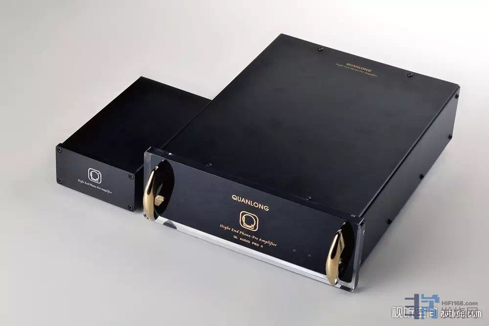

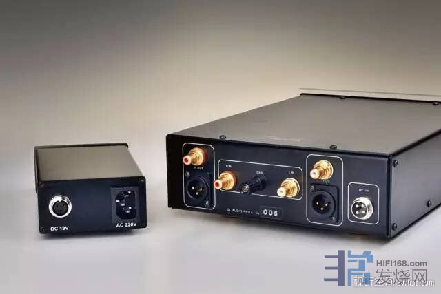

这是一台OEM国产唱放,产自广东省江门市,品牌叫“QUANLONG(权隆)”。QL AUDIO PRO II显然是第二代产品了,虽然售价数千元,定位却不低。QL AUDIO PRO II为分体式设计,电源与放大部分分离,以隔绝电源对放大电路的干扰,内部设置有1-10档的唱头阻抗、容抗和增益设置开关,方便用家根据唱头参数来调整设置,以符合唱头的输出要求。除了通常的RCA输出之外,QL AUDIO PRO II还具有XLR平衡输出,显得非常发烧。
QL AUDIO PRO II的主机大小与一本16开的杂志相仿(如本刊),机身全为黑色,面板镶嵌一块透明的亚克力板,两边搭配22K金的把手,中间是丝印的金色LOGO,右下方是两颗隐藏在亚克力板背后的指示灯,除此之外别无他物,看上去甚是简洁,颇有高级发烧器材的风范。
