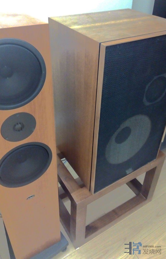

第二天是礼拜天,我想,再好好对比一下linn和jbl,然后把linn的系统拆下来吧,器材架后面已经乱七八糟了,肯定影响声音啊。说干就干,一边拆一边听——奇迹出现了,以前怎么听高音都有分岔的曲目,现在没问题了!我脑子里灵光一闪,啊!原来,我把ps解码器的rca输出插到linn的前级,平衡输出插到ps解码器,肯定是rca输出端对平衡输出造成了干扰(虽然linn的前后级都没有开机)!现在把rca线拔掉,问题就迎刃而解了!原来,L100也没有坏,是被我给“误杀”了!唉,急急忙忙出掉这对箱子,损失了不少啊……论坛里不是老说,多只香炉多只鬼么,太有道理啦!请走了linn这个大香炉,听音环境也看着清爽多了。

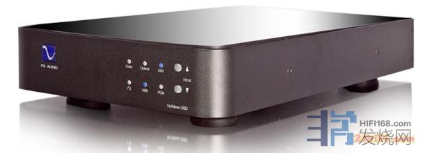

第二,音源还要提升。ps audio出了新款的dsd解码(中档,既非旗舰也非入门),支持rj45网线。这款解码自带前级,将来我应该会选它。
