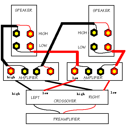

回复 50# wm711130 的帖子
711130是对的,图是网上抄的,是我大意了,谢兄台指正.
52#
原帖由 szlghyj 于 2011-8-31 23:24:00 发表
我花了一个上午的时间,改了一下图:请看
53#
回复 52# szlghyj 的帖子
这是正确的接线图,楼主辛苦了.
54#
回复 53# wm711130 的帖子
不客气,我应该做的,兄弟的系统令人妒忌。哈哈!现在玩电分吗?
55#
原帖由 szlghyj 于 2011-9-1 13:19:00 发表
过奖了. 三年前曾经玩过JBL4348的两路电分,用一台金嗓子的F15L,CELLO 1MO前级, 两台金嗓子后级分推高低两路.
现在的TAD2402玩的原装分频.

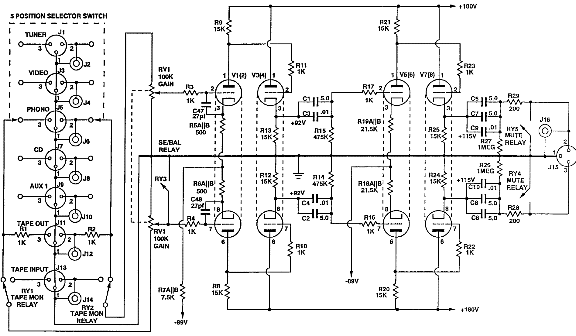

原帖由 korg 于 2011-8-31 15:02:00 发表
"LS22是全平衡的,就等于有四个单声道"
不知道这个理论从何而来 搞清楚什么叫立体声.
为慎重起见,我这几天又在网上搜了下,找到了ARC  LS-22的电路认真看了一下,我的理解应该没错啊!
这是一个声道的电路
最后编辑szlghyj 最后编辑于 2011-09-09 11:32:42
